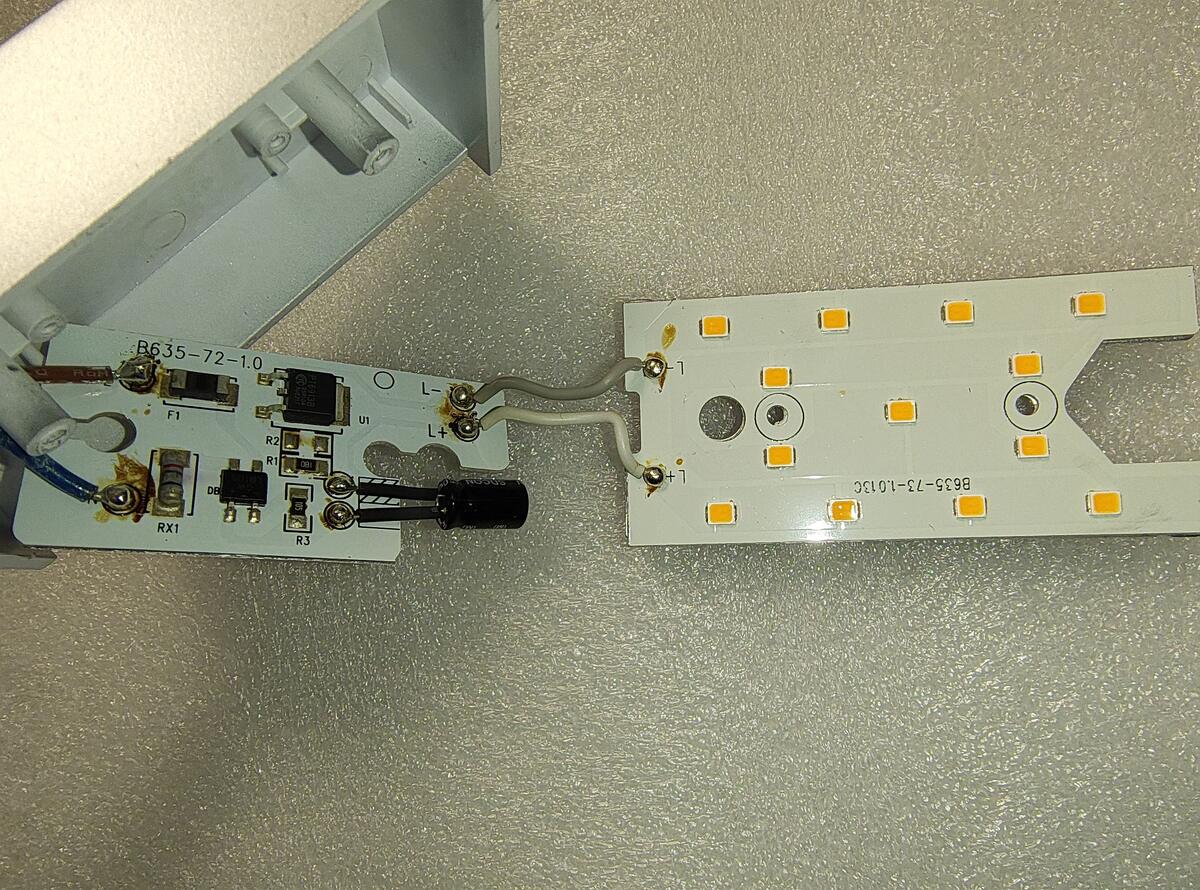

Gestern Abend hat sich mit einem leisen "Puff" eine meiner beiden
LED-Lampen am Basteltisch verabschiedet. Also aufgeschraubt und
reingeschaut, RX1 ist defekt (failed open). Komischerweise scheinen alle
anderen Bauteile inkl. Sicherung nicht beschädigt zu sein, hab jedes
Bauteil durchgemessen. Meine Vermutung ist, dass RX1 einfach an
Altersschwäche gestorben ist - die Lampen werden im Betrieb recht warm
und haben mittlerweile mehrere 1000 Betriebsstunden hinter sich.
Die Lampen habe ich vor Jahren mal für wenig Geld bei irgendeinem
Discounter gekauft. Statt die jetzt wegzuschmeißen und neu zu kaufen
würde ich sie aber gerne reparieren. Sie machen ein angenehmes Licht und
sind dank Schwanenhals fürs Basteln echt praktisch.
Leider hab ich (natürlich) keinen 27 Ohm MELF-Widerstand vorrätig.
Spricht aus Eurer Sicht etwas dagegen, den kaputten Widerstand einfach
mit einem generischen Metallschichtwiderstand gleichen Wertes zu
ersetzen? Mich wundert etwas, dass der Widerstand als "RX1" bezeichnet
ist, weist das auf eine besondere Eigenschaft hin? Ich hatte überlegt,
ob das evtl. ein Sicherungswiderstand ist, allerdings ist eine Sicherung
ja bereits vorhanden...
Wahrscheinlich würde ich bei der Gelegenheit auch R1 etwas anpassen und
den LED-Strom senken. Sollte für die Helligkeit nur einen kleinen
Unterschied machen, aber hoffentlich die Betriebstemperatur ein Stück
senken.

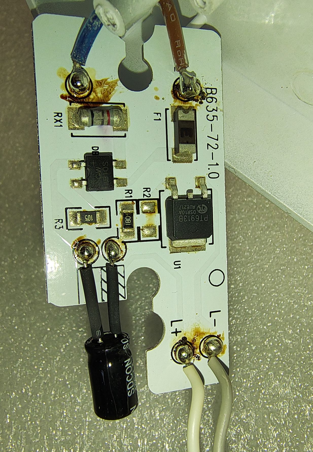

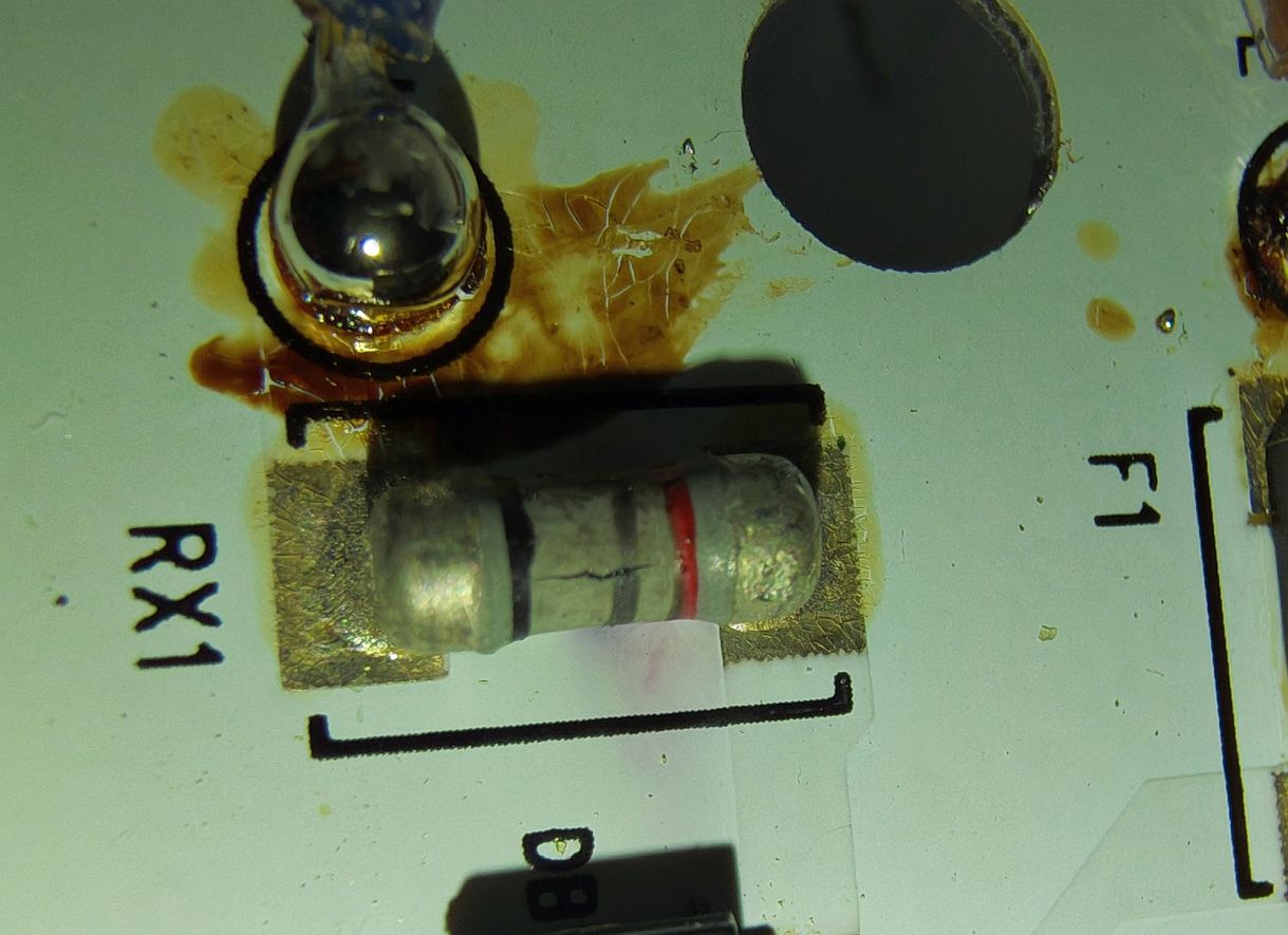

von Rainer W. (rawi)
Damian R. schrieb:
> Komischerweise scheinen alle anderen Bauteile inkl. Sicherung nicht
> beschädigt zu sein, hab jedes Bauteil durchgemessen.
Vielleicht ist es wirklich ein Sicherungswiderstand, der seiner
Bestimmung nachgekommen ist und schneller war, als die andere Sicherung.
Sicherungswiderstände sind normalerweise nicht Metallschicht, weil bei
denen nicht klar ist, dass sie ihr Leben mit "failed open" beschließen.
Der braune Schmodder bei RX1 stammt wohl von der Verlötung der Kabel.
von Arno R. (arnor)
> ersetzen?
Ja, da spricht was dagegen. Einfache Metallschichtwiderstände halten den
Strompuls von über 10A nicht aus. Der Widerstand macht nämlich die
Auflade-Strombegrenzung für den Elko beim Einschalten der Netzspannung.
Nimm einen Drahtwiderstand falls du den originalen nicht bekommst.

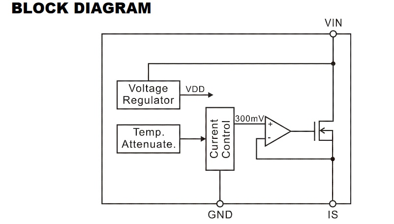

Auf deinem Board sehe ich einen PT6913b
Zugehöriges DB ist:
https://datasheet4u.com/datasheet-pdf/PTC/PT6913B/pdf.php?id=1091787
Das Ding ist direkt mit dem Netz verbunden, die LEDs liegen ebenfalls
auf Netz.
Versuche mal das Board zu entflechten, die Schaltung im DB ist simpler,
als das was da bei dir auf dem Board ist.

von Michael B. (laberkopp)
> ersetzen?
Nein, ausser dass auch er etwas überlastet wird. Also entweder einen mit
etwas geringerem Widerstandswert oder einen baulich grösseren desselben
Werts.
Er ist bloss der Vorwiderstand gegen den Einschaltstromstoss des Elkos,
bei mehr Leistung würde man einen NTC nehmen.
Sicher dass nichts andere kaputt ist ?
von Damian R. (djr)
Vielen Dank für Eure Antworten!
Das war erst meine Vermutung, aber dann müsste ich doch eigentlich einen
Kurzschluss auf der Platine feststellen können, oder?
Ja, die noch funktionierende Lampe sieht von innen ähnlich aus.
Gerald B. schrieb:
> Dann kannst du je mit diesem Ergebnis schauen, ob die LED Platine der
> defekten Lampe noch in Ordnung ist.
Die LEDs scheinen alle in Ordnung zu sein, in Sperrrichtung sperren sie.
Von Anode zur Kathode kann ich zwar jeweils die Flussspannung nicht
messen (meine Vermutung wäre dass die so ungefähr Richtung 20 V liegen
könnte), allerdings leuchten die LEDs während der Messung schwach.
Gerald B. schrieb:
> Ansonsten auch mal im spannungsfreien Zustand ein paar
> Vergleichsmessungen machen. Ist due Gleichrichterbrücke (der SMD
> Vierbeiner) in Ordnung? Hat das IC einen Kurzen? Ist der Elko ok?
An Gleichrichterbrücke und IC messe ich jeweils die Diodenstrecken, die
ich ungefähr (auch laut Datenblatt des IC) erwarten würde. Auch die
Widerstände haben alle ihren aufgedruckten Wert.
Der Elko (Aufdruck 1.5µF/400V) kommt aber tatsächlich nur noch auf ca.
4nF, der wurde also wohl lange genug in der Lampe gebacken. Allerdings
misst der Elko aus der funktionierenden Lampe noch schlechter mit
130pF... müssen also definitiv getauscht werden. Aber ob das die Ursache
für den Ausfall war? Mit sinkendem C müsste doch die Belastung für RX1
steigen, da die Stromspitzen größer werden, oder?

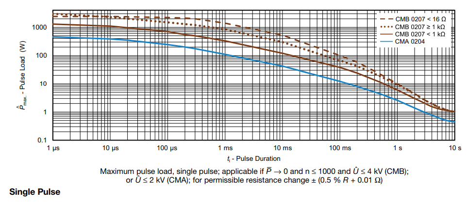

Ich hab mal ein bisschen nach Drahtwiderständen 27 Ohm/MELF gesucht,
aber bin bis jetzt nicht so recht fündig geworden. Firstohm scheint sehr
viel in der Richtung herzustellen, nur wo könnte ich das kaufen?
Alternativ hab ich noch die CMB 0207 von Vishay gefunden. Sind zwar
keine Drahtwiderstände, nennen sich aber "High Pulse Load", könnte also
auch passen. Mit einem Preis von 0,60€ bei Mouser aber ziemlich teuer,
und Versand käme ja auch noch drauf. Außerdem bin ich mir nicht sicher,
ob in so einer Discounter-Lampe wirklich so hochwertige Bauteile
verwendet wurden...

von Gerald B. (gerald_b)
Laut DB ist der Elko optional. Also löte den für den 1. Test aus, ist
eine Fehlerquelle weniger, wenn er beim Sterben nen Kurzen hinterlassen
hat. Für einen 1. Test würde ich auf die Pads einen bedrahteten
Widerstand ohne die Beine zu kürzen, draufpappen. Wenn das funktioniert,
kannst du dich immer noch um was Passendes kümmern, aber ehe du 3
verheizt, ist das die stresslosere Variante ;-)

Puff: siehe Blockschaltbild? Wenn der MOSFET immer leiten sollte, gibt
es Rauch.
von Martin L. (makersting)
Die Wirewound-Widerstände bekommt bei Ali. Ich nehme dann gleich 47Ohm,
aber in 1/2W. Dämpft den ungesunden Stromstoß beim Einschalten besser.
Wenn klar ist, dass die Leuchte recht heiß wird, könntest du R1 (18 Ohm)
etwas vergrößern, viell. 22 Ohm. Dann ist die Lampe etwas weniger hell
(es gilt: I(LED) =300mV/R1, lt. DaBla), aber auch weniger heiß und alles
lebt bedeutend länger. Die Chinesen nähen immer so gerne auf Kante (zB
LED werden 0,3W-Typen sein, die derzeit mit 0,2988W belastet werden.
Den Elko würde ich unbedingt ersetzen. Das Licht "flackert" dann
weniger. Darf auch gerne ein 450V-Typ sein.
Hab ich eben gemacht, ohne Elko und mit temporärem Ersatz für RX1
funktioniert die Lampe wieder. Also scheint wirklich nur RX1 kaputt
gegangen zu sein, an den Elkos kann ich keinen Kurzschluss feststellen.

Ich hab mich mit Euren Hinweisen jetzt als Ersatz für RX1 für einen
CMB02070X3309GB200 von Vishay (33 Ohm MELF) entschieden. Den Kondensator
ersetz ich mit einem EGX2GM010E09OT von AISHI (1µF/400V/130°C). Damit
wird wohl alles wieder funktionieren und hoffentlich noch ein paar Jahre
halten. R1 werd ich auch noch anpassen, aber der ist ja nicht sehr
kritisch. Da probier ich einfach aus, welche Helligkeit mir gefällt.

Der Widerstand muss etwa 3,3kW Pulsleistung aushalten (10A beim
Einschalten im Netzscheitelpunkt), das ist eigentlich nicht zulässig für
den Typ, siehe Anhang. Normale Widerstände halten das schon gar nicht
aus.
Wenn man den Wert noch etwas vergrößern kann ohne die Lampenfunktion zu
beeinträchtigen, dann gewinnt man schnell an Sicherheit, weil die
Leistung mit I² abnimmt.

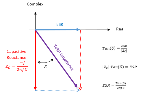

Ich bin von der im Bild aufgeführten Formel ausgegangen. Wenn ich da die
Werte aus dem Datenblatt des CD11GES einsetze komme ich auf ca. 265 Ohm,
wenn ich mich nicht verrechnet habe. Ich werds aus Interesse aber mal
nachmessen, wenn die Kondensatoren da sind.

von den 120 Hz, für die ich das ausgerechnet hatte. Wie gesagt, ich werd
den ESR aus Interesse mal messen wenn die Elkos angekommen sind.

Die Bauteile sind angekommen und die Lampen repariert. Ich hab, wie oben
schon geschrieben, den Elko sowie RX1 getauscht. Außerdem hab ich R1 von
18 auf 22 Ohm erhöht, damit werden die Lampen (bei praktisch gleicher
Helligkeit) nur noch warm statt heiß.
Ich hab auch mal bei einigen (Stichprobe von 7 Stück) der Elkos den ESR
gemessen (verwendet hab ich das LCR200 von Extech). Der ESR hatte
jeweils diese Bereiche (in Ohm):
100 Hz: 95-108
120 Hz: 85-96
1 kHz: 36-46
10 kHz: 31-42
100 kHz: 25-35
