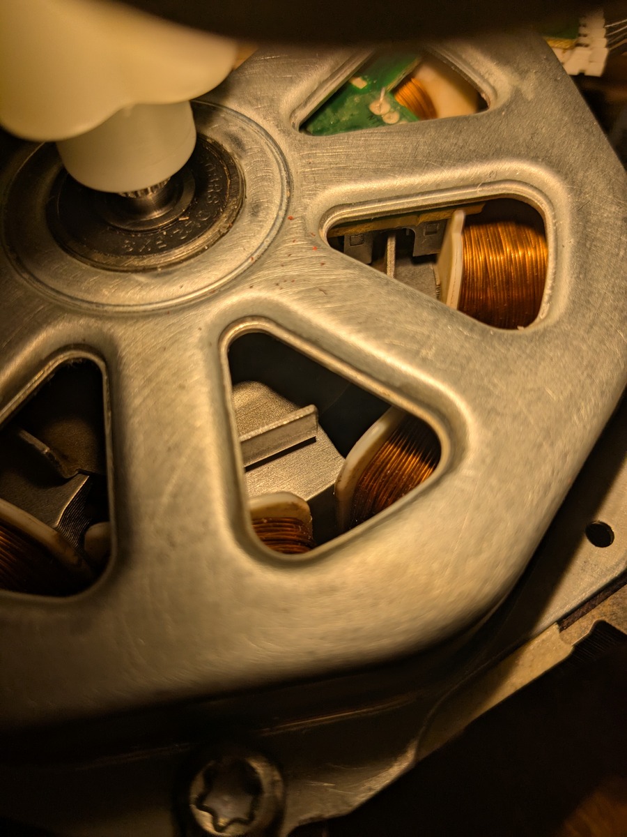

das Kugellager von diesem Reluktanzmotor gewechselt. Nach dem Einbau hat
der Motor bei vorwiegend bei niedrigen Drehzahlen (Drehzahl lässt sich
stufenlos einstellen) sehr gerattert und ich dachte erst es liegt daran,
dass durch dass der Rotor durch das Enge Spaltmaß zwischen Stator und
Rotor am Stator schleift.
Allerdings lässt er sich leicht drehen, wenn man ihn ordentlich wieder
zusammenschraubt.

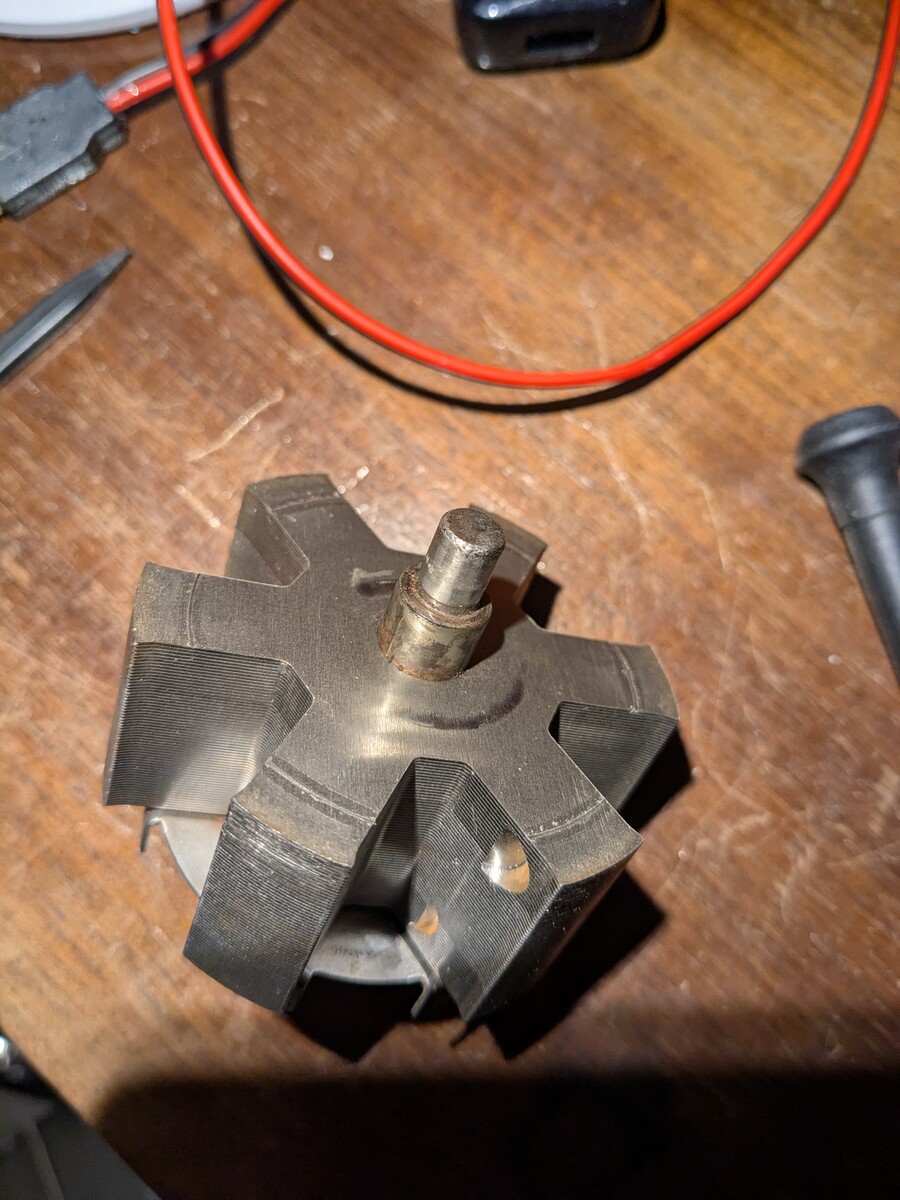

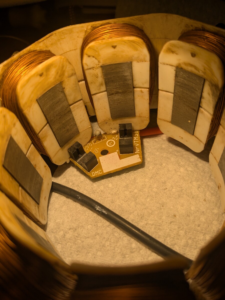

Der Rotor hat eine Geberscheibe, die zwei Lichtschranken unterbricht,
damit die Ansteuerung die richtigen Spulen (Stator: 4 Spulenpaare, 8
Spulen, 45° von Spule zur Spule, Rotor: 6 ausgeprägte Zähne/Polschuhe,
Geberscheibe: 6 Unterbrecher/Umdrehung) zur richtigem Zeitpunkt
"besaftet".
Ich habe es nun durch verschieben der Geberscheibe hinbekommen, dass es
besser wird, bin aber noch nicht ganz zufrieden.
Gibt es eine Methode, wie ich das optimieren kann? (Oszi)?
Bild: ....08: Zusammengebauter Motor, man sieht die Geberscheibe durch
die Lagerschalen durch
Bild: ....97: Rotor mit 6 Zähnen. Geberscheibe auf anderer Seite
Bild: ....32: Stator mit den zwei Lichtschranken.

von H.Joachim S. (crazyhorse)
Warum hast du die Postion der Geberscheibe überhaupt geändert? Und
wieweit kann die überhaupt verstellt werden? Rotorfoto zeigt die falsche
Seite :-)
1. Beim ersten Test nahm ich an, dass der Motor wegen der aus Versehen
verrückten Geberscheibe nicht / schwer anläuft, aber da lag es an einem
zu engen Lager. Die Position hätte ich mir vielleicht merken sollen,
aber ich nahm ja an, dass sie eh falsch war.
2. Beim zweiten Versuch mit neuem Lager wusste ich dann, dass es nun an
der geänderte Geberscheibe liegt und habe fein nachjustiert (was aber
durch das Gehäuse nicht so einfach ist und ich damit auch die Position
der Lagerschalen verändere und dem Rotor zum Schleifen am Stator bringe.
Die kann einmal im Kreis verstellt werden. Sinn macht aber ja nur um
60°, weil sich dann alles wiederholt. Sorry, Foto von Rotor von der
anderen Seite habe ich selbst vergessen. Dann zusammengebaut und mit
viel Aufwand die Lagerschalen so hingerückt, dass der Rotor nicht
schleift. Will das nicht grundlos auseinadernehmen.

Könnte mir anschauen, wann die Steuerung den betreffenden IGBT schaltet
und wie groß die Verschiebung zum Lichschrankensignal des Geberrads ist.
Aber bringt mich das weiter?
Laut Wikipedia handelt es sich glaube ich um einen SRM (Switched
Reluktantmotor), bei dem genau bei gegenüberliegenden Stator und
Rotorzähnen der Strom des entsprechenden Statorzahns ausgeschaltet wird.

Die Geberscheibe ist ja nicht gewollt einstellbar. Die wurde ab Werk
justiert bzw. es wurde vermutlich später eher per Software die
Verschiebung im EEPROM/Flash der Steuerung hinterlegt, damit die
Ansteuerung genau passt.
