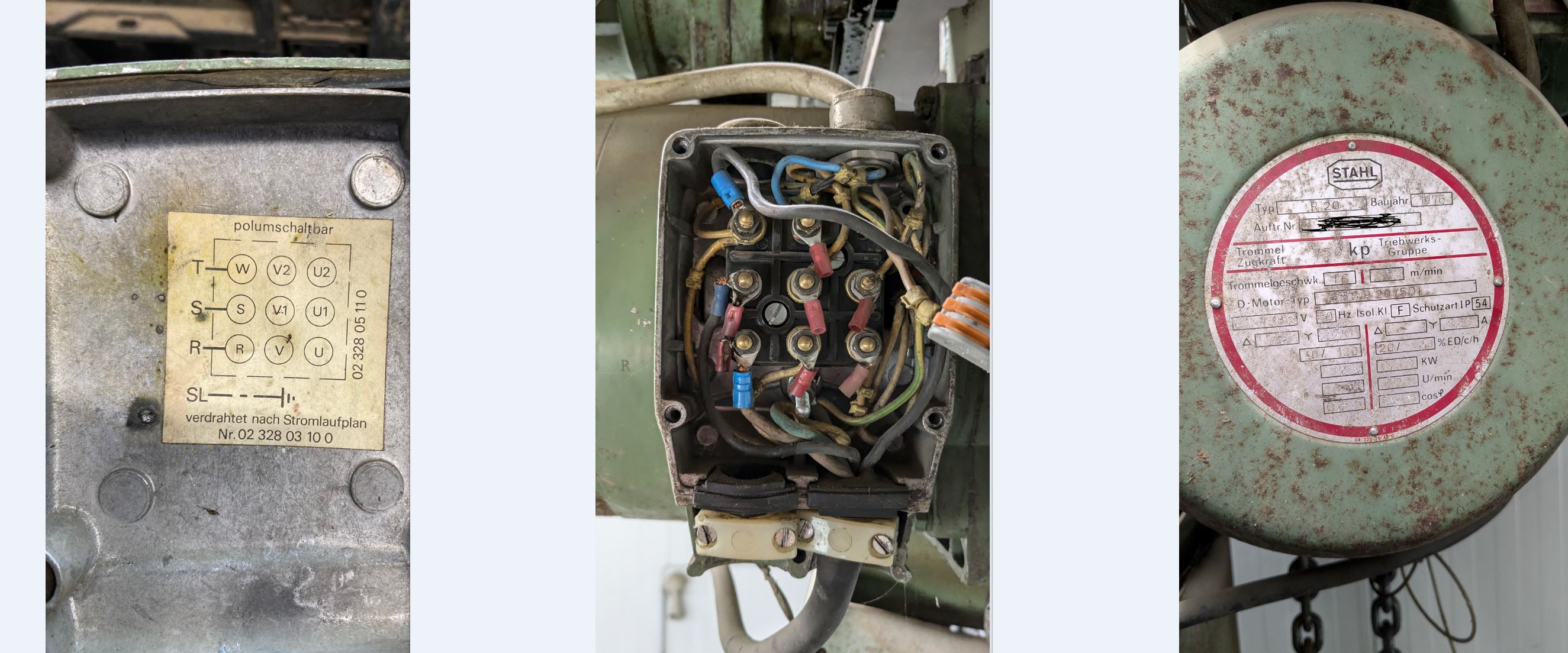

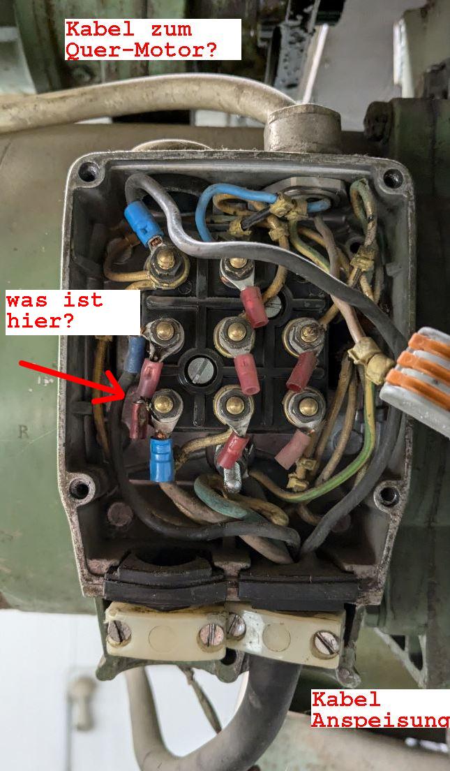

Hallo Zusammen,
habe hier ein Problem mit einem Kettenzugmotor eines Krans. Das Kabel
zum Bedienfeld wurde aus dem Motorklemmbrett gerissen. Ich komme mit den
Klemmenbezeichnungen auf der Innenseite des Deckels nicht klar. Kann ev.
jemand sagen wie man den Motor anschließen muss? In den Klemmenkasten
wird direkt die Zuleitung eingeklemmt (linke Reihe Klemmen) aus dem
Klemmenkasten geht dann ein Kabel zum Motor für die Querbewegung der
Laufkatze.(Die kann nur eine Geschwindigkeit) Der Hubmotor kann zwei
Geschwindigkeiten. Unten links war das Kabel zum Bedienpult drin
vielen Dank für Eure Hilfe
Gruß Frank

Nicht ganz klar.
* gibt es ein besseres Bild vom Typenschild. Etwas gereinigt, Licht von
der Seite. So, dass man die Zahlen sehen kann.
Vermutung:
Polzahl 2/8 polig ; Drehzahl (geraten) 2800/670Upm; Strom 7A/xxA; cos
0.55/0.45
Die Geschwindigkeit ist mit 16m/min (schnell) angegeben. Den 2. Wert
kann ich nicht sehen - müsste dann 4m/min sein?
Motoren 2/8-polig mit einer Wicklung und umschaltbar sind eher
ungewöhnlich. Ich vermute der Motor hat 2 Wicklungen.

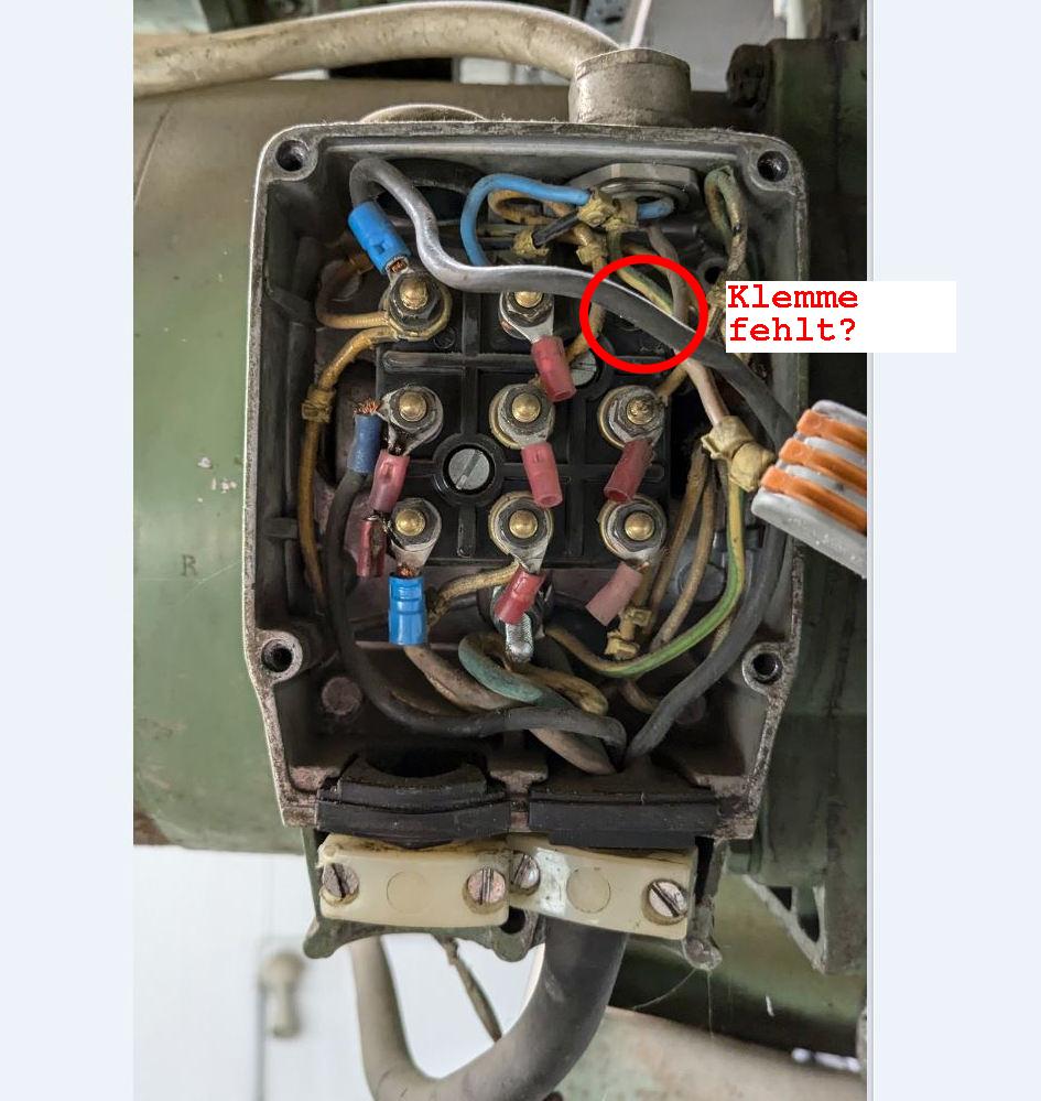

* Klemmenbrett: Gibt es eine Klemme rechts/oben (Bild)?
* Kann man herausfinden an welchen Klemmen das weiße Kabel angeschlossen
ist? Ist im Bild nicht zu sehen. Geht das Kabel dann direkt zu dem
QuerMotor?
* Der Zusammenhang mit dem QuerMotor ist mir (noch) nicht klar.
*  Gibt es die Möglichkeit einer Widerstandsmessung?
von Frank (frankuc45)
Das Typenschild ist leider nicht besser an der Stelle
Trommelgeschwindigkt    16 und 4 m/min
Strom                  7,0 und 4,8 A
Leistung               2,9 und 0,69 kW
Drehzahl              2850 und 670 U/min
                      0,55 und 0,45 cos
Könnte sein damit die Klemme oben rechts (3) rausgerissen wurde. Im
Deckel steht da ja ne Bezeichnung bei.
Welches weiße Kabel meinst du?
Widerstandsmessung kann ich durchführen. Soll ich jeweils alle Klemmen
gegen alle Messen also 36 Messungen ? bzw. Überall wo ein Kabel vom
Klemmbrett in den Motor geht

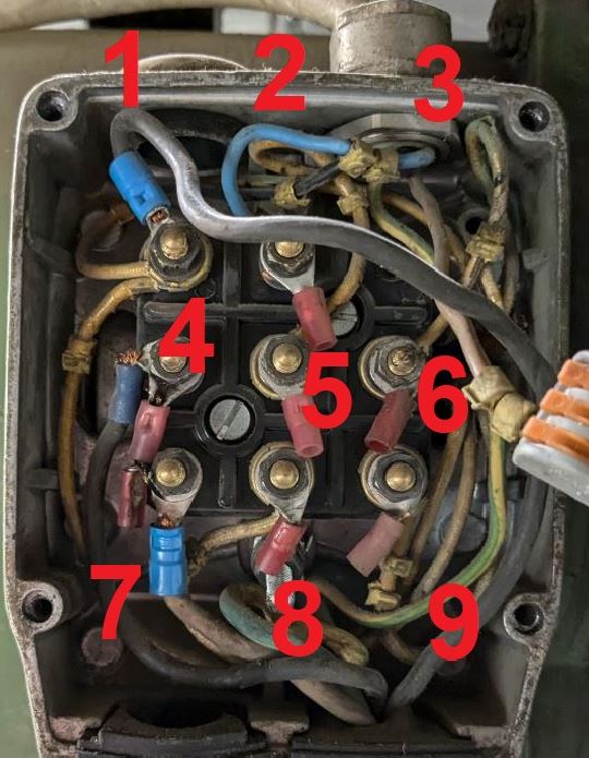

von Giovanni (sqrt_minus_eins)
Denke ich auch.
Bild. Wo sind die Enden des Kabels, welches im Bild nach oben weggeht,
angeschlossen?
Vorlage.xlsx
Vorschlag:
* Alle externen Verbindungen entfernen (und notieren). Ich nehme an, das
"gewaltsam" entfernte Kabel war an 2,3,5,6,8,9 angeschlossen -
Kabelschuhe mit roter Hülse.
* Messungen Widerstand
* ev. Foto es aufgeräumten Klemmkastens um zu sehen wie viele
Wicklungsenden an jede Klemme kommen.

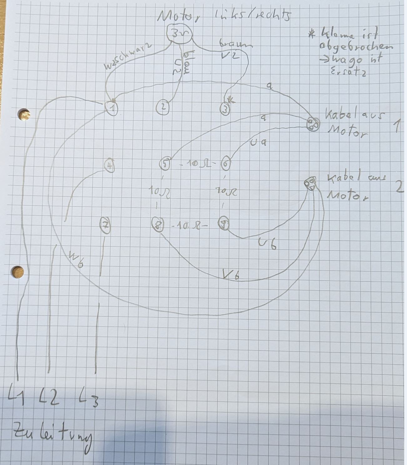

OK vielen Dank für die Info's wir kommen der Lösung näher.
Das was du im Bild kommentiert hast passt.
Leider hängt der Kran einige Kilometer weg und das dauert immer bis ich
mit der Hebebühne da ran kann ....
Folgende neue Erkenntnisse habe ich:
Auf Klemme 1 ist je ein Ende der beiden Kabel die aus dem Motor kommen,
eine Phase vom Motor links/rechts und L1 der Zuleitung
Auf Klemme 2 ist die zweite Phase für den Motor links/rechts. Hier muss
ein Draht vom Bedienpult drauf
Klemme 3 wurde durch die Wago klemme ersetzt. Hier ist die dritte Phase
für den Motor links rechts angeklemmt und ein Draht vom Bedienpult muss
da drauf
Somit ist der links/rechts Motor klar
Klemme 4 hier geht die Zuleitung L2 drauf und dann sollte ein Draht ans
Bedienpult
Klemme 7 hier geht die Zuleitung L3 drauf und dann sollte ein Draht ans
Bedienpult
Aus dem Motor kommen zwei Kabel. Kabel 1 und 2
Kabel1 = ein Draht geht auf Klemme 1
         ein Draht geht auf Klemme 5
         ein Draht geht auf Klemme 6
Kabel2 = ein Draht geht auf Klemme 1
         ein Draht geht auf Klemme 8
         ein Draht geht auf Klemme 9
An den Klemmen 5,6,8,9 muss jeweils auch ein Draht ans Bedienpult.
Aber wie?
tut wieder. Vielen Dank für Eure Hilfe.
Habe den Plan angehängt
Frank schrieb:
> tut wieder.
Glückwunsch! Gut gemacht.
von Clemens S. (zoggl)
häng bitte L1 auch noch an den Not Aus.
Nur L2 und L3 Stromlos zu machen mag zwar den Motor stoppen, bringt aber
nichts, wenn da jemand drin hängt und zuckt.
