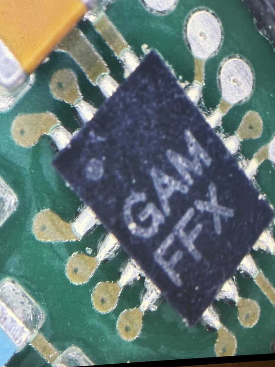

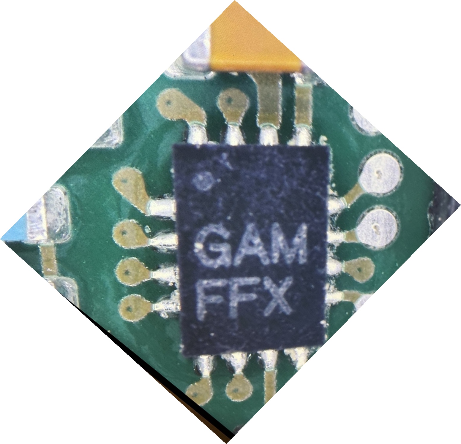

ich suche Hilfe bei der Identifikation eines ultra-kompakten 16-Pin
QFN-/DFN-IC (ca. 1,8 × 2,6 mm). Auf dem Chip sind lediglich folgende
zwei Zeilen aufgedruckt:
GAM
FFX
Was ich bisher weiß:
Das Bauteil ist vermutlich ein DC/DC-Regler bzw. Power-Management-IC, da
es in einer Schaltung mit nahen Spulen und Kondensatoren verbaut ist.
Eine Suche in gängigen SMD-Markierungsdatenbanken und bei bekannten
Herstellern (z. B. MPS, Richtek, Silergy) ergab leider keine Treffer.
Es könnte sich um eine herstellerspezifische oder kundenspezifische
Beschriftung handeln.
Fragen:
Kennt jemand den Code „GAM / FFX“ oder hat eine Idee, welcher Hersteller
oder Typ dahinterstecken könnte?
Gibt es Tipps, wie man anhand von Pin-Messungen oder
Schaltplan-Ausschnitten mehr herausfinden kann?
Vielen Dank für jeden Hinweis!

Dann zeig mal die Umgebung.

Könnte es was von Intersil/Renesas sein? Das Bild vom ISL95870HRUZ-T bei
LCSC sieht dem gezeigten Bauteil zumindest schon recht ähnlich. Das
Marking passt allerdings nicht, es wird also nicht genau das gesuchte
Bauteil sein.
https://www.lcsc.com/product-detail/Power-Management-Specialized_RENESAS-ISL95870HRUZ-T_C2658950.html?s_z=n_ISL95870
von Stefan K. (stk)
Beim Renesas ISL62871HRUZ-T würde auch das Marking passen.
von Christoph (speedyunited)
der IC sitzt nach einem MOSFET in der Spannungsversorgung einer CPU. Der
MOSFET hat einen Kurzschluss verursacht und vermutlich deinen IC
zerstört. Bilder habe ich leider gerade nicht da.

von H. H. (hhinz)
Passt bestens!
Und Hut ab! Ich hatte das wohl wegen der Verzerrung nicht zuordnen
können.
Vielen Dank – echt beeindruckend, dass du das gefunden hast! Darf ich
fragen, wie du das angestellt hast?
Viele Grüße!
von Stefan K. (stk)
Bei https://www.s-manuals.com/smd/ga hatte ich zwei Intersil Step-Down
Controller mit passender Gehäuseform und passenden Abmessungen gefunden
deren Marking mit GA beginnt. Zu einem habe ich dann bei LCSS ein Foto
gefunden, das schon recht ähnlich aussieht und dazu ein Renesas
Datenblatt in dem die Gehäusebauform benannt ist. Die Suche nach "16 LD
2.6X1.8 μTQFN GAM" lieferte dann das gesuchte IC.
