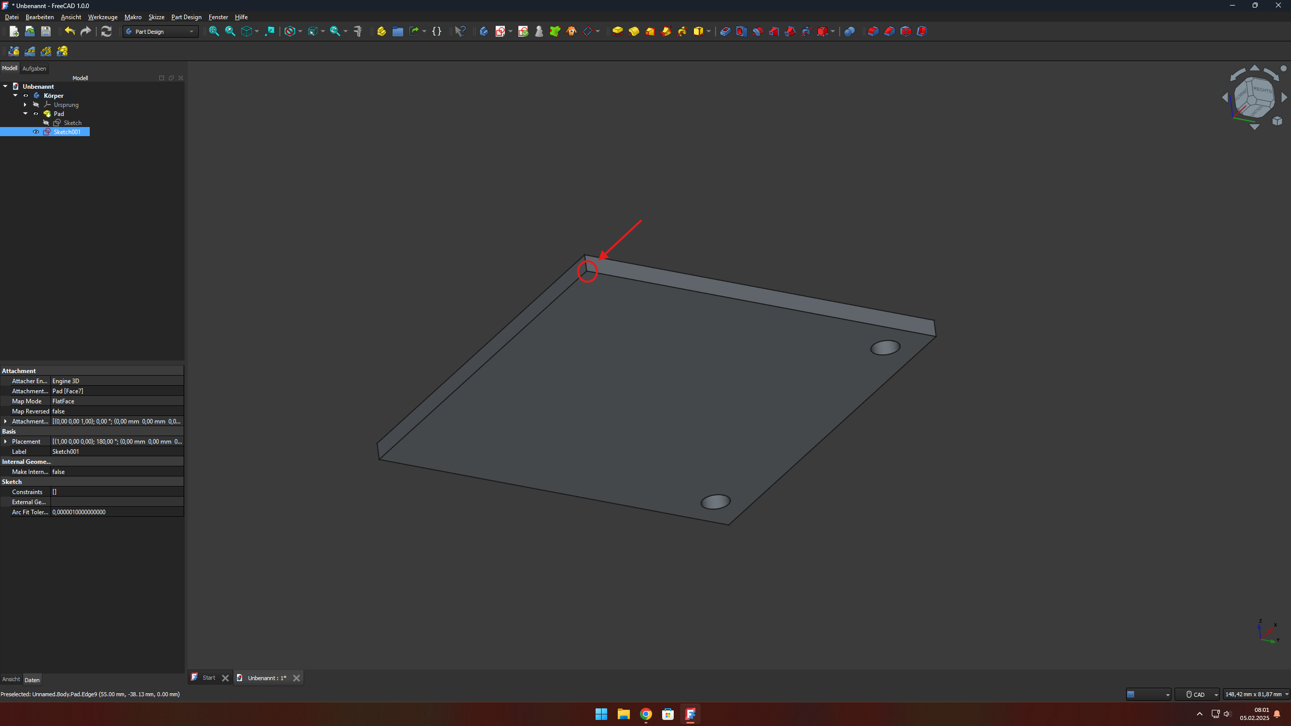

Ich habe mal eine, sicherlich extrem einfach zu beantwortende, Frage.
Ich habe ein Rechteck erstellt und aufgepolstert. Nun erstelle ich auf
einer der Flächen eine neue Skizze und möchte natürlich von der
erstellten Fläche die Kante oder den Punkt nutzen. Leider kann ich weder
Kante noch Punkt einfangen.
Wie stelle ich dies an?

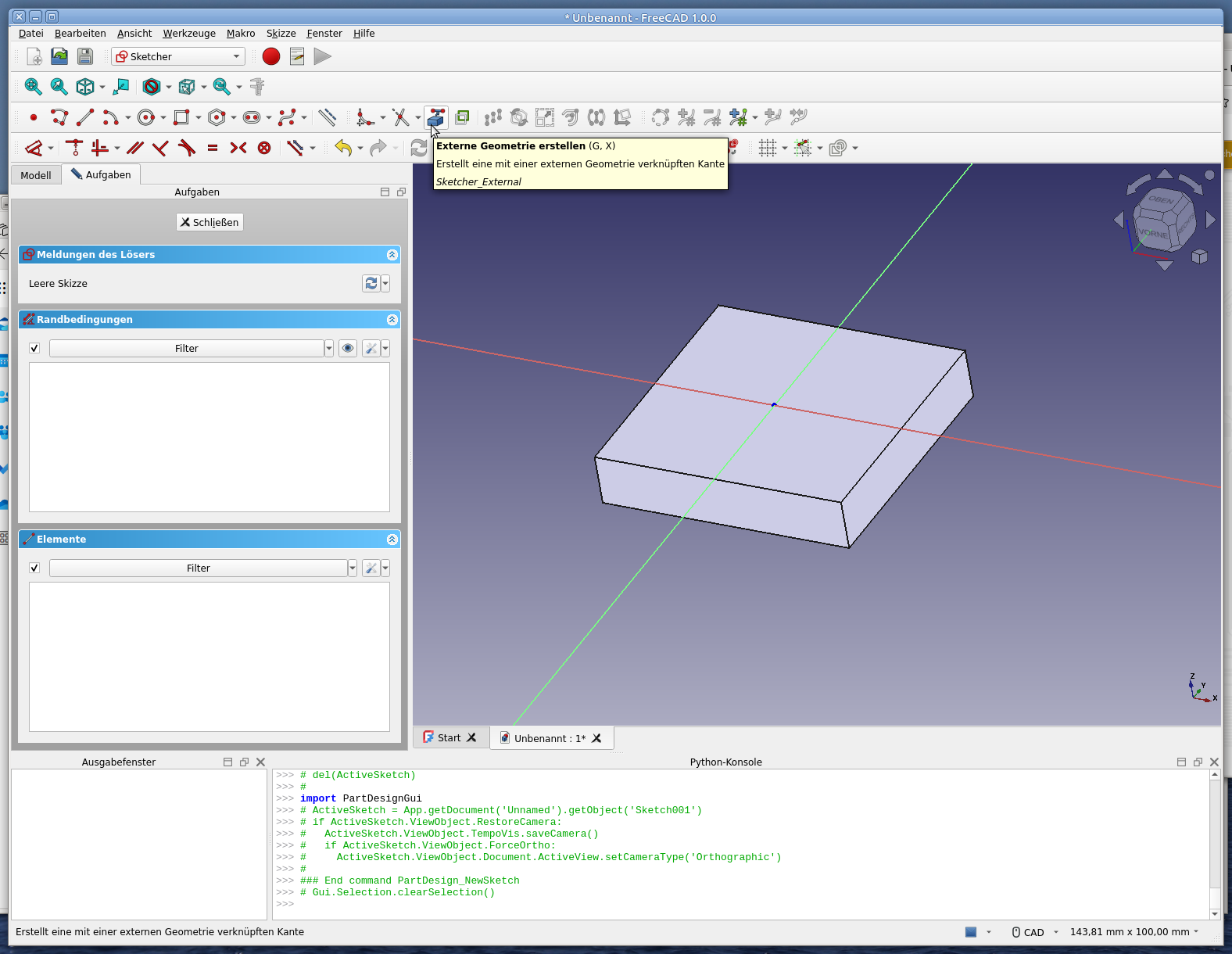

von J. S. (jojos)
Mit FreeCAD kenne ich mich nicht aus, nur mit Fusion. Da gibt es die
Funktion 'Projezieren', damit kann man Punkte aus anderen Ebenen in die
Skizze übertragen und die sind dann anwählbar.
Du brauchst den Punkt "Externe Geometrie einbinden".

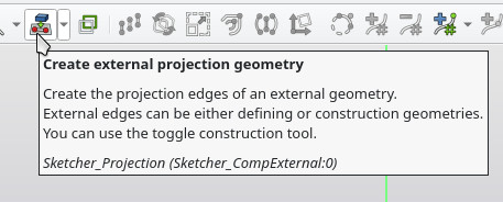

von Alwin K. (alwink)
Moin,
"Werkzeug, Externe Geometrie erstellen"
wäre mein Vorschlag.
Alwin
von Peter N. (mikronix)
In den neueren Versionen (hier 1.1) siehts dann so aus

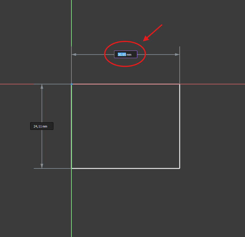

von Rene K. (xdraconix)
Alwin K. schrieb:
> Ja, auch das funktioniert mit Freecad.
Ahh... okay, gerade gesucht wie ich da hin komme. Wenn ich ein Rechteck
ziehe dann kommt da ja, wie üblich, schon das Feld wo ich die Werte
eingeben kann. Ja da dann irgendwas Phantasie / oder frei lassen. Und
dann erst entweder doppelklick drauf oder separat eine Bemaßung machen.
Ich bin es halt gewohnt direkt (Bild) dort meine Variablen festzulegen
oder abzurufen. Da sind es dann halt wieder zwei / drei Schritte mehr.
