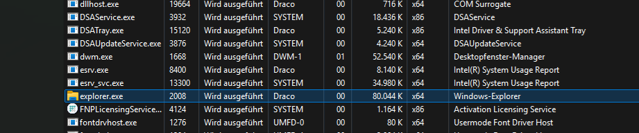

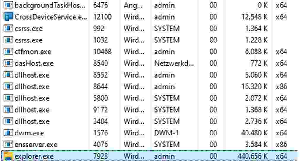

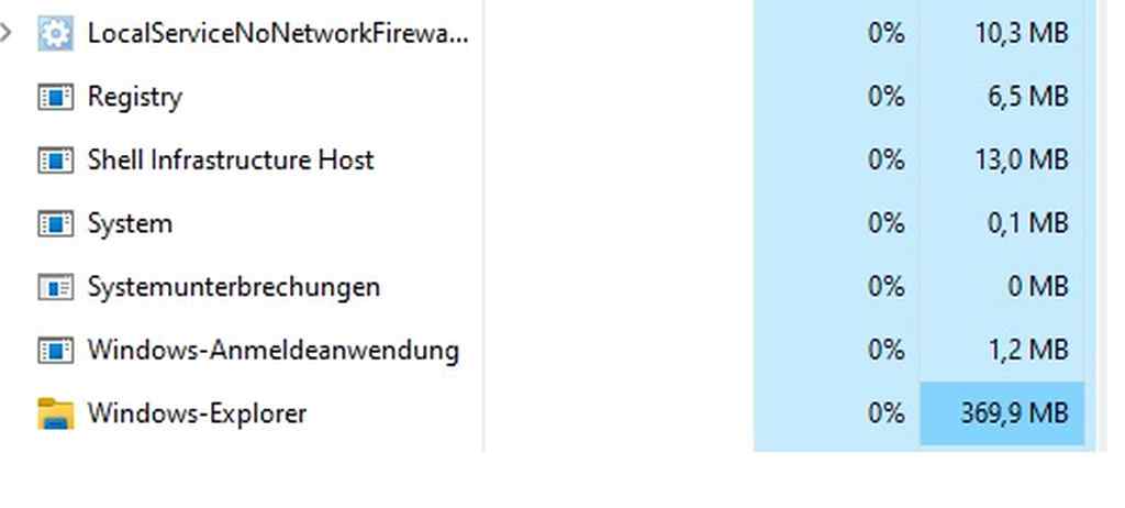

Seit turnusmäßigem Update (Januar 2025) fällt mir auf, dass sich der
File-Explorer regelrecht aufbläst. (Nachgeschaut im Taskmanager) Nach
Neustart werden nur etwa 50 MB verwendet. Am Ende so nach 1 Stunde
Arbeit sind es schon etwa 450 MB und spätestenss dann kommt eine
Pop-Up-Fehlermeldung, wenn ich eine Datei löschen möchte:
Datei wird verwendet
Datei kann nicht gelöscht werden
weil Shell Infrastructure Host geöffnet
Kennt jemand dieses Problem?
Habe noch 23H2
und Build ... 4751
Vielen Dank
ciao
gustav

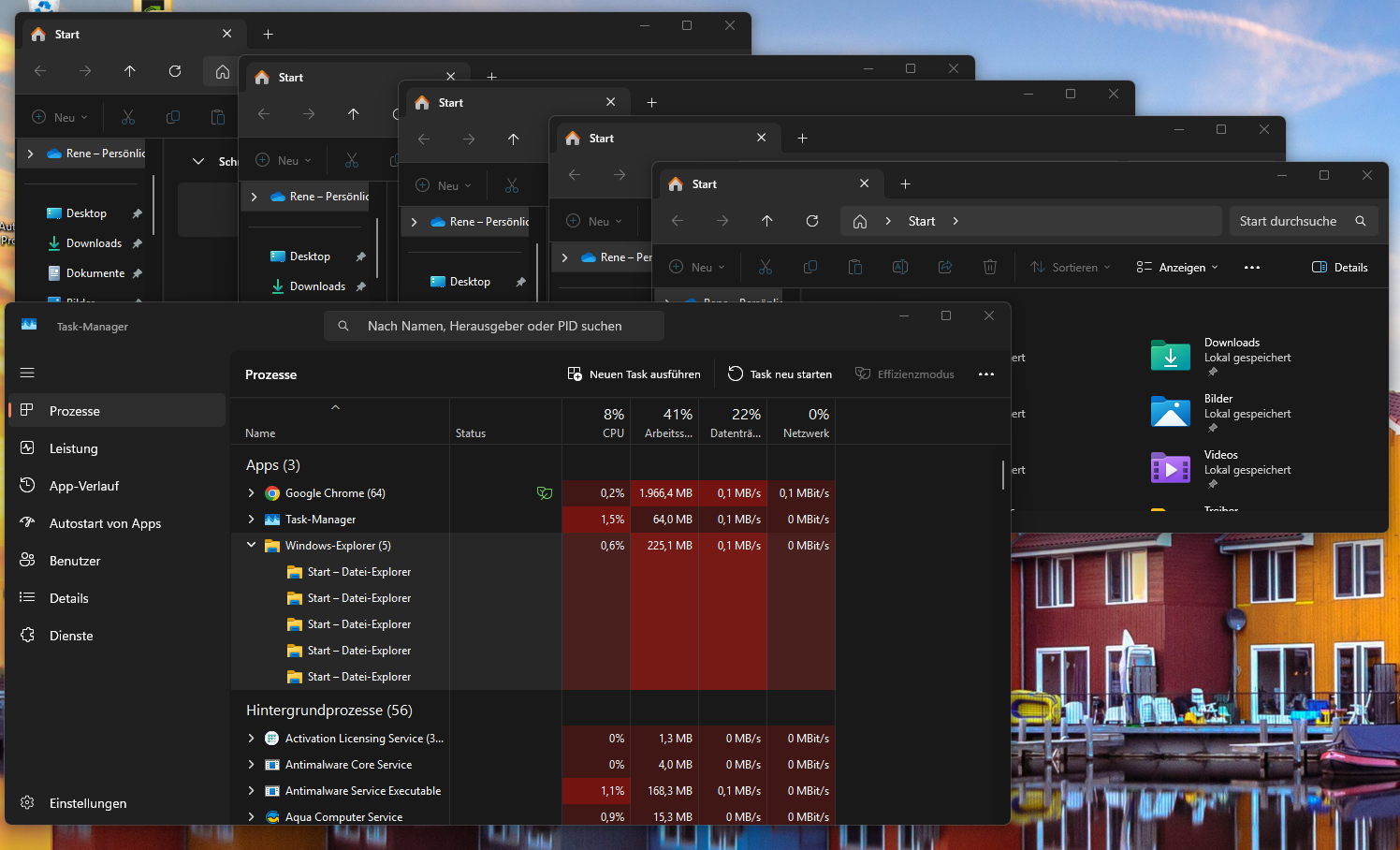

von Rene K. (xdraconix)
Harald K. schrieb:
> Und wieviel sind das so? Ein paar pro Stunde? Das ist kein Durchsatz.
Nun, so ca. ~60 x 25 Dateien die Stunde (also ca. 1500) - so ca. 10-25MB
jeweils - in genau 1/3 wird sequentiell GCODE geschrieben - dazu kommen
noch konstant 25 Videostreams. Welchen Durchsatz hat man denn so im
alltäglichen Arbeiten in einem Ordner auf einem Desktop PC o.O
Karl B. schrieb:
> Der neue Fehler in Windows 11 24H2 Update trifft Nutzer dort, wo es
> besonders lästig ist:
Ich habe das gerade mal an 3 Desktop und einen Laptop versucht zu
reproduzieren. Alles okay... Keine Fehler.

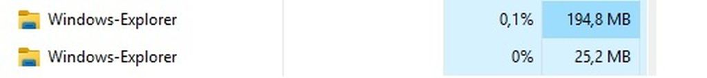

von Karl B. (gustav)
OK. Jetzt hat er mir das 24H2 aufgespielt. Konnte mich nicht dagegen
wehren.
Steht auch nicht in der Updatehistorie drin.
Aber an der Speicherproblematik hat sich nichts verändert.
Ich versteh garnichts mehr.
Jetzt hat er mir sogar 2 Explorer angelegt.
ciao
gustav
Mach mal nen CrystalDiskInfo auf die besagte Platte.
Der RAM Verbrauch würde mich jetzt nicht so stören... Aber gut...
Was mich aber arg stören und mir absolut keine Ruhe geben würde ist die
Tatsache mit dem doppelten Explorer Eintrag... Virus, Malware,
Trojaner?!?
von Wolf17 (wolf17)
> Trojaner?!?
Nö, Windows10
Ein Eintrag ist ein Windows-Prozess, jedes rumliegende Exlorerfenster
hat einen zusätzlichen Eintrag unter APPs.
von Harald K. (kirnbichler)
Wobei die Taskmanager-Anzeige unter "Apps" eher Müll ist, "Details" ist
da schon besser. Denn das lügt nicht so dreist.
Oh, und es ist konfigurierbar.
Ordneroptionen->[Ansicht]
Hier kann man ein Häkchen vor "Ordnerfenster in eigenem Prozess starten"
setzen.
Das ist also keinerleit Grund zu irgendeiner Art von Besorgnis.
Und wer einen besseren Taskmanager haben möchte, sollte den Process
Explorer verwenden (als "Administrator" ausführen), der kann auch die
wichtigeren Dinge über Prozesse verraten, z.B. wer sie wann gestartet
hat.

von Johannes F. (jofe)
Εrnst B. schrieb:
> Dumm gefragt: Wo ist da die Problematik? 200 Megabyte? 0.1% vom RAM?
Du hast ernsthaft 200 GB RAM??
> Allein der Browser mit dem ich diesen Thread anschaue genehmigt sich
> gerade (virtuell) über 1160 GB (ja, >1TB).
Da läuft wohl irgendwas mächtig falsch. So viel Speicherplatz hat meine
SSD gerade mal insgesamt ...
von Sherlock 🕵🏽‍♂️ (rubbel-die-katz)
Wer misst misst Misst. Vor allem, wenn man nicht verstanden hat, was man
da eigentlich gemessen hat.
Ah, diese 0,1% im Screenshot sind die CPU-Auslastung durch den
entsprechenden Prozess, nicht der Anteil am RAM. Das erklärt die
Sache. Kann halt irreführend sein, wenn die Kopfzeile einer Tabelle
fehlt …
Klick. Bingo!
Wobei der Ernst B. damit angefangen hatte.
Wolf17 schrieb:
> Nö, Windows10
Hier gehts aber nicht um Windows 10 sondern um 11....
von Wolf17 (wolf17)
Und was ist da bei 11 bezüglich des genannten Verhaltens anders als bei
10?
> 10?
Wolf17 schrieb:
> Nö, Windows10
Weil die Prozesse halt nicht einzeln aufgeschlüsselt werden wie es beim
TO der Fall ist. Sie werden zwar als eigene Sub-Prozesse aufgeführt -
jedoch die Ressourcen zusammengefasst - da der Explorer EIN Prozess ist,
jedoch mit mehreren Fenstern.
Einziger Ausnahme ist der von Harald genannte Grund - aber als
"Otto-Normal-Anwender" macht man dies nicht und weiß dies auch nicht.
Es wäre mal interessant zu wissen ob der TO diese Option aktiviert hat.
> setzen.
EDIT: Mal probiert, selbst dann fasst er die einzelnen Fenster zusammen.
Was da aber richtig ist, wenn sie Gruppierung aufgehoben ist, das immer
zwei mal der Explorer angezeigt wird.
