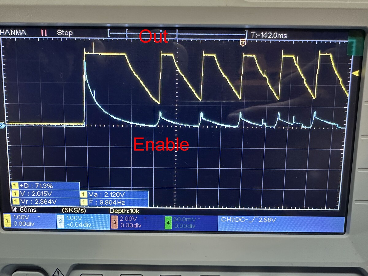

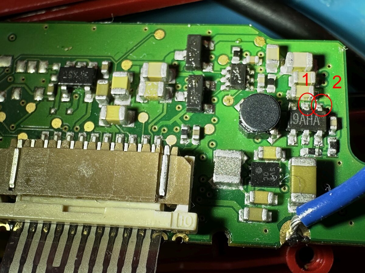

Was ich noch versucht habe: Zwischen 1 (OUT) und 2 (Enable) mein Oszi
gehängt um eine instabile Spannung zu erkennen und die Ursache für die
Abschaltung zu finden. Nachdem das Gerät viele Minuten lang lief, hing
es sich dann doch auf. Nach reset wieder das pulsen.
So wie ich es interpretiere, bekommt der Spannungs-IC nicht das nötige
Enable-Signal und schaltet sich ab bis wieder ein kurzes Enable kommt.
Ich denke das Hilft mir in der Diagnose weiter, ich bin nur noch nicht
sicher wie. :-)
VG
Markus

von Bradward B. (Firma: Starfleet) (ltjg_boimler)
PS2: Falls es wirklich das enable in der scope-Aufzeichnung ist, dann
liegt das Signal "brutal daneben".
Die Strom-Wandlung wird nicht wirklich eingeschaltet, das sieht eher
aus, also ob der Regler abgeschaltet werden soll, aber wieder mal
hochkommt. das Ganze könnte auch ein Henne-Ei-Konstruktionsfehler zu
sein (der IC der den Regler On/Off schaltet bekommt auch seine eigene
Betriebsspannung von diesem). Ob da ein PullUp hilft? Vielleicht war da
mal ein Gatter für mehrere Quellen am Enable-Signal und irgendwer hat
die Ein-/Abschaltlogic in die Software verlagert ... ist auch nie
aufgefallen solange die Stütz-C am Steuer-IC genug bufferten ... .

von Markus (pischu7)
Also, zunächst möchte ich mich erneut für eure sehr hilfreichen
Antworten bedanken!
Nach einiger Suche bin ich mithilfe des Oszis und den Testpads auf
unerwartetes hochfrequentes Rauschen im Fehlerfall (pulsieren) am
Anschluss des Keypads gestoßen. Und tatsächlich: Ohne Keypad läuft das
Gerät offenbar einwandfrei. Danke speziell an dich Dieter, du hast den
Braten schon aus der Ferne gerochen! ;-)
Nach dem Ausbau des Keypad konnte ich den Fehler allerdings nicht 100 %
eingrenzen. Die Leitungen des Keypads sind nur auf Folie gedruckt und
überkreuzen sich mehrfach. Vermutlich ist an einer Stelle die
Trennschicht schlecht geworden, was zum übersprechen geführt hat. Ein
Versuch, die exakte Stelle zu finden und zu umgehen scheiterte dann
leider.
