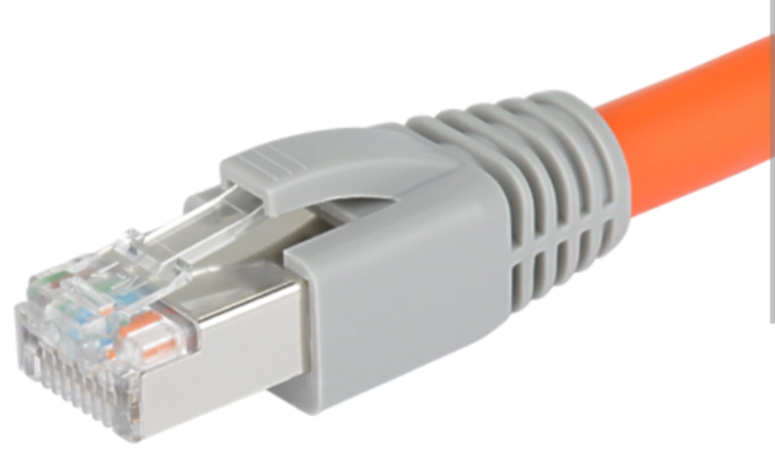

Jetzt bin ich neugierig. Welcher von den 8 Pins im Plastestecker ist
denn der Schirm?
Ich kenne im PC/Serverumfeld durchaus (doppelt)geschirmte Kabel. Hab
aber noch nie außerhalb einer Industriehalle gesehen dass dieser Schirm
irgendwo aufgelegt wird...
Die üblichen Patchkabel machen es schon mal nicht...
von Klaus (feelfree)
Roland E. schrieb:
> Welcher von den 8 Pins im Plastestecker ist denn der Schirm?
Rate mal.

von Roland E. (roland0815)
Klaus schrieb:
> Rate mal.
Nur weil der Stecker in der Metallhülse steckt, ist der Schirm noch
lange nicht aufgelegt.
Beim Ethernetstandard haben die Macher gewusst und verstanden, warum es
eine blöde Idee ist, Geräte über lange Strecken elektrisch zu verbinden.
Das jetzt über den Schirm zu machen, pervertiert die Idee irgendwie...
Ich habe gerade mal geschaut: Keines meiner Netz/Patchkabel hier hat
einen verbundenen Schirm. Viele haben nicht mal den Metallmantel um den
Stecker. Auch frisch gekaufte. Ich habe jetzt extra mal gegoogelt, das
Auflegen des Schirms ist weder verbreitet noch notwendig für Ethernet.
Wichtig ist dort nur, dass es einen Schirmung in Form einer
"Metallhülle" ums Kabel und die Stecker gibt. Angeschlossen muss die
nicht sein.
Wenn die Metallhaube auf Leiterkarten etc aufgelegt wird, dann nur
HF-mäßig. Nicht hart auf Masse oder gar PE legen. Sonst baut man sich
die schönsten Brummschleifen. Vor allem, wenn das Netzwerkkabel vertikal
durch ein Haus mit mehrenen Etagen geht.
