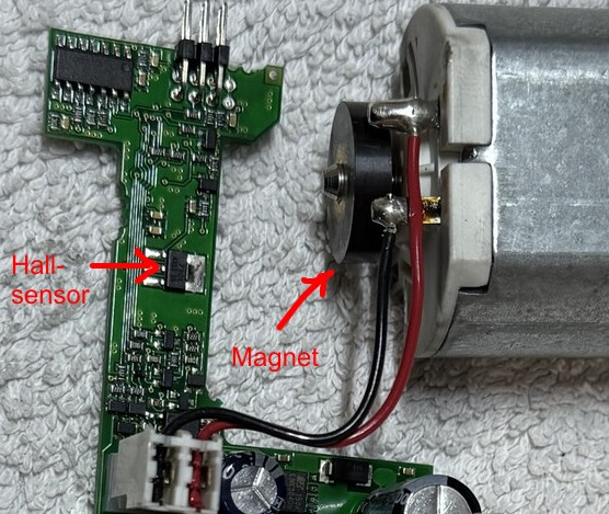

von Philipp S. (philipp_s192)
Jörg, der Magnet für den Hallsensor sitzt in der Umlenkrolle.
Allerdings müsste der Hallsensor ja in beide Richtungen falsch auslösen.
Die Umlenkrolle bewegt sich aber durchgehend im eingebauten Zustand
durch den stets straffen Gurt und eben garnicht im ausgebauten Zustand
ohne Gurt. Im Gurt sind natürlich keine Magnete oder ähnliches.
Ausgebaut hatte ich das Ding bereits. Auf den Platinen (2 Stück) ist
erstmal nichts an defekten zu sehen. Die Platine vorn mit den
Steuertasten und dem Display ist wohl kaum zu reparieren. Allerdings hat
die Platine zum Motor hin auch zwei Relais und sonstige Bauteile, die
ggf den Fehler verursachen könnten.

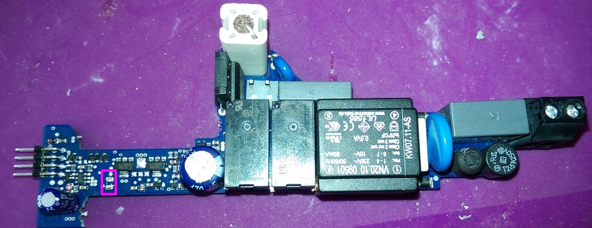

von Jörg R. (solar77)
Das ist meistens so, wenn nicht gerade etwas verbrannt ist oder z.B. ein
Kondensator sichtbar defekt.
Du hättest Fotos machen sollen. Aktuell gibt es nur was Du schreibst,
damit kann man aber nicht all zuviel anfangen.
> Die Platine vorn mit den Steuertasten und dem Display ist wohl kaum
> zu reparieren. Allerdings hat die Platine zum Motor hin auch zwei
> Relais und sonstige Bauteile, die ggf den Fehler verursachen könnten.
Die Relais kannst Du ausbauen und testen.
> Ja, vielleicht ist mein Wissen sehr laienhaft, aber mich interessiert
> das Thema und jeder fängt ja mal klein an.
Ja, aber welche Hilfe erwartest Du nun von uns? Wir haben keine
Glaskugel die uns verrät was an dem Teil defekt ist.
Du kannst nur systematisch versuchen dem Fehler auf die Spur zu kommen.
Da es keinen Schaltplan gibt musst Du so versuchen logisch vorzugehen.
Mach mal einige gute detaillierte Fotos von dem zerlegten Teil, wenn das
möglich ist. Vielleicht erkennen wir etwas wo man ansetzen könnte.

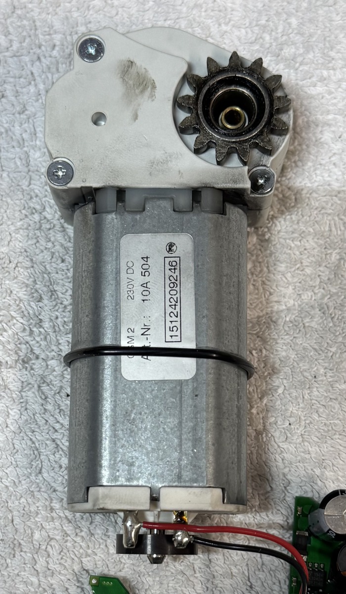

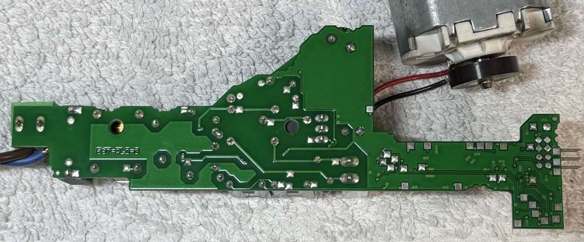

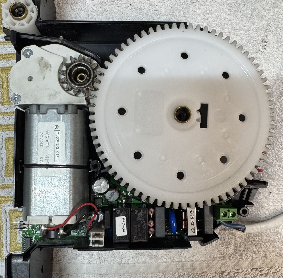

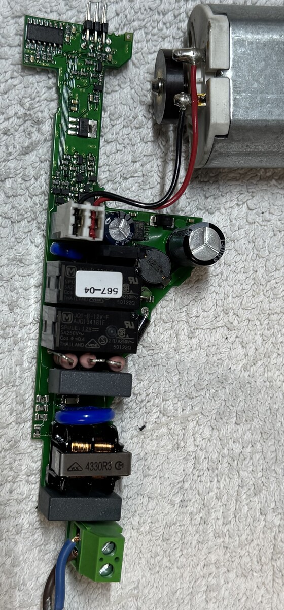

Hier ein paar Bilder

ich habe auch schon 2 oder 3 von diesen Gurtwicklern repariert, es waren
eins der Relais und/oder die 3Watt Widerstände defekt. Der Hallsensor
ist auf der Platine, darüber bei den Anchlüssen des Motors ist ein
Magnet auf der Achse.
VG
von H. H. (hhinz)
Christian schrieb:
> Der Hallsensor
So sieht es aus.
Philipp S. schrieb:
> Christian schrieb:
>> Hi,
>> ich habe auch schon 2 oder 3 von diesen Gurtwicklern repariert..
> Also doch alles durchmessen, um das defekte Bauteil zu erkennen.
Ja, natürlich musst Du messen, wie willst Du de Fehler sonst finden?
Hinz hat Dir sogar den Hallsensor auf einem Foto markiert. Der oder die
Magnete sitzen in dem schwarzen Rad am Motor. Um den Hallsensor zu
messen benötigst Du aber ein Oszilloskop. Ob er grundsätzlich
funktioniert kann man auch anders testen, mit einem Multimeter.
Jedenfalls wäre der Hallsensor das Bauteil wo ich mit dem Messen
ansetzen würde.
Wir wissen aber nicht über welchen Skill und welches Equipment Du
verfügst. Oszi und Trenntrafo vermute ich bei Dir eher nicht.
Nochmals der Hinweis dass Vorsicht geboten ist.

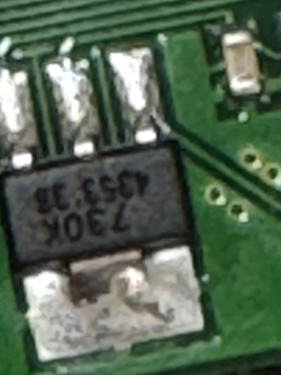

Zur erkäuterung: es gibt bei den Rademacher/Schellenberg Wicklern ZWEI
Überwachungen:
a) Auf der "Relais/Leistungsplatine" sind 1 oder 2 Hallsensoren drauf.
Mechanisch steht der Magnet, der an der Achse des Motors befestigt ist,
genau über den Hallsensor(en), welche ausgewertet werden um feststellen,
dass sich der Motor überhaupt bewegt. Dreht sich der Motor, dann gibt es
Taktimpulse am Hall-Sensor.
b) Auf der "Taster/Display/Controller-Platine" ist an der oberen kurzen
Kante etwas verbaut, welches die Bewegung des Gurtbandes selbst erkennt.
Das Gurtband wird über eine weiße Umlenkrolle geführt: In dessen Inneren

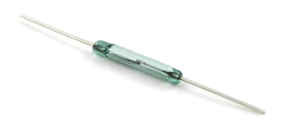

ist ein kleiner Stabmagnet (3mm Durchmesser, 10 mm Länge) befestigt. Das
verbaute "etwas" ist entweder ein kleiner Reed-Kontakt, oder bei neueren
Wicklern ebenfalls ein Hall-Sensor. Die Umlenkrolle ist mechanisch in
der Nähe des "etwas" verbaut. An diesem Bauteil (Umlenkrolle) steckt
gerne mal der Fehler drin: Der Stabmagnet verrutscht, oder die
Umlenkrolle läuft nicht geschmeidig. Möglicherweise klebt auch der
Reed-Kontakt, das habe ich aber noch nie gehabt.
Jetzt kommt der Prozessor im Spiel: Soll nach xxx (hoch oder runter)
gefahren werden, dann werden BEIDE Sensoren (a) und (b) ausgewertet, und
daraufhin eine Entscheidung getroffen, nämlich zu stoppen, oder weiter
zu fahren bis zum gemerkten Endpunkt. Ein solcher Endpunkt ist aber auch
nichts anders wie z.B. "347 Impulse der Umlenkrolle aufwärts"
Bewegt sich der Motor, aber nicht das Gurtband, dann gibts halt einen
Zwangs-Stopp. Je nach Wickelrichtung schneller oder weniger schnell.

von Frank O. (fop)
Ähm, diese Magneträder, wie da eines auf der Motorwelle sitzt, gibt es
auch mit 16 Polpaaren am Umfang. Macht also 32 Flanken am
Hallsensorausgang bei einer Motorumdrehung. Noch dazu dreht der Motor
viel schneller als die Abtriebswelle. Dadurch ergeben sich doch einige
Flanken, die ein µC auswerten kann, bei einer Umdrehung der Gurttrommel.
Der Hall-Sensor-IC auf der Platine sieht allerdings so aus, als könnte
er dem µC nicht die Drehrichtung verraten, sondern nur ob sich was
dreht.
Runter oder rauf entscheidet der µC also vermutlich anhand seiner
Ansteuerung der Relais, die den Motor bestromen.
> dreht.
Es kommt drauf an. Bei neueren Wicklern sind ZWEI Hallsensoren montiert,
damit sollte auch die Drehrichtung direkt mittels Hallsensor
detektierbar sein.
Genau, wenn nur EIN Hallsensor vorhanden ist, muss man zusätzlich noch
die "vorgegebene" Fahrtrichtung auswerten so wie du es beschreibst.
von H. H. (hhinz)
So auch hier, und zwar in dem einen SOT-223 Gehäuse.
von Frank O. (fop)
Ok, wenn hier jemand sofort den korrekten Typ des Hallsensors erkannt
hat, dann Du. Ich habe nicht genau nachgeschaut, weil es doch sehr viele
Hall-Sensor-Typen in diesem Gehäuse gibt, bei denen der mittlere Pin mit
der Fahne verbunden ist und Ausgang sowie Versorgung auf eigenen Pins
liegen.
Bei meinem Modell ist für den Gurt so ein Reed-Sensor verbaut. Der aber
offensichtlich nur für das Runterfahren eingesetzt wird, da hoch ja
einwandfrei funktioniert.

Zeige mal ein scharfes Foto vom dem Bauteil was Hinz markiert hat. Dann
kann man nach einem Datenblatt suchen.
https://www.mikrocontroller.net/attachment/661012/Teile.jpg
Hier das Foto
von H. H. (hhinz)
Philipp S. schrieb:
> Hier das Foto
HAL730SF-K von Micronas.
Da deutest du etwas falsch. die Gurt-Wickel-Überwachung gilt für BEIDE

d) messen des Reed Kontakts
ja, den kannst du spannungslos mit dem Durchgangsprüfer deines
Multimeters messen. Einfach an den Prüfstrippen dran halten, und
Umlenkrole drehen. Immer dann, wann der Magnet den Reedkontakt schließt,
muss es piepsen.
Mittlerweile der zweite mit den gleichen Symptomen. Lief eine Zeit lang
ganz normal. 😡
Jörg R. schrieb:
> Wie schon mehrfach geschrieben musst Du messen. Dir sagt niemand aus der
> Ferne dass das Bauteil xyz defekt ist. Wenn Du selbst nicht messen
> kannst, was ich annehme, nimm das Angebot an:
>> ehe du es in die Tonne kloppst: magst du es mir zusenden, dann würde ich
>> mal dran versuchen
Mit Idee meinte ich ja auch wo und wie man noch mal messen könnte. Den
Reedkontakt hatte ich ja mal hier beschrieben. Kam leiner keine
Rückmeldung, ob die Werte theoretisch so sein könnten. Wie soll ich dann
lernen wie man misst? 🤷‍♂️
Vorallem hatte ich mir erhofft, dass jemand das Phänomen erklären
könnte, warum das Ganze auch im ausgebauten Zustand ohne Rolle ganz zum
Endpunkt hoch fährt, wo doch spätestens dann der Reedkontakt eine Rolle
spielen müsste und es auch dann in beide Richtungen stoppen sollte. Aber
vielleicht ist das auch gerade der Fehler im System.

von Loco M. (loco)
> Auch ist das Rollo recht schwer bzw nicht zu leicht, der Gurt bei der
> Abfahrt nicht locker und es hakt nichts in der Rolladenschiene.
An deiner Stelle würde ich das Kontaktformular von Rademacher nutzen,
und dort das Verhalten beschreiben. Ich kann im Thread nicht erkennen,
ob du das schon getan hast.
> Ist aber auch seltsam, dass jetzt das zweite Teil so reagiert (nicht am
> gleichen Rollo, allerdings gleiche Größe). Hatte auch lange gehadert die
> gebraucht zu kaufen, weil die ja mit gut 50% vom Neupreis noch
> verhältnismäßig teuer sind. Hatte daher auch gedacht, dass diese
> Rollotron auch nach ein paar Jahren immernoch gut sind. Allerdings
> scheine ich ja recht allein mit dem Thema zu sein.
Spekulation meinerseits: Der Wickler befindet sich aus irgendeinem Grund
im Produktionstestmodus. Das könnte erklären, wieso er feste Stufen
anfährt, und dabei die Blockierungssensoren ignoriert. Aber wie er dort
hineingekommen ist, und wie man wieder herauskommt, keine Ahnung.
Vielleicht hat ein EEPROM Kalibrierdaten verloren, die normalerweise im
Verlauf der Produktion geschrieben werden. Könnte auch erklären, wieso
sich der zweite Wickler nun ebenso verhält. EEPROM Chargenproblem, oder
Software bug.
