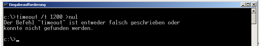

von Manfred P. (pruckelfred)
Tymn schrieb:
> Mach ne .bat:
> timeout /t 1200 >nul
Siehe Anhang!
Bei mir gibt es "sleep.exe" und "wait.com", wobei ich nicht weiß, ob die
ab Werk im XP vorhanden waren. Also "sleep 1200" für 20 Minuten.
Mal G* fragen: "Sleep.exe is part of the Windows Server 2003 Resource
Kit and runs the sleep command used for delaying execution for a few
seconds or minutes inside of a batch file." Scheint also nicht mit XP zu
kommen.

von Gustav K. (hauwech)
Manfred P. schrieb:
> Tymn schrieb:
>> Mach ne .bat:
Das funktionierte hier nicht, timeout wird übersprungen, man hat sofort
eine Endlosschleife. Das Bild wurde geladen und flackerte heftig, die
Taskleiste ist übergelaufen, nichts ging mehr, ich musste den
Netzstecker ziehen.
> kommen.
G* fand hier nur eine Sleep.exe auf der Seite von Heise.de:
https://www.heise.de/download/product/sleep-49163
Scheint mir aber nicht von MS zu sein. Kann ich das ebenfalls benutzen?
Falls ja, dann einfach "sleep 1200" statt "timeout /t 1200 >nul" ?
Eben gefunden: Timeout gehört offensichtlich zu Vista/Win7:
Windows Vista/ Windows 7
Mit Windows Vista führte Microsoft das timeout Command ein. Das timeout
Command veranlasst den Command Processor die Ausführung eines Skripts
für die über den Parameter /t angegebene Zahl an Sekunden zu pausieren.
Die Pause kann durch Tastendruck beendet werden. Über den Parameter
/nobreak kann Tastendrücken ignoriert werden.
timeout /T <N>  > nul
<N> ist mit der gewünschten Dauer in Sekunden zu ersetzt.
https://mabraham.de/sleep-command-windows-batch/
