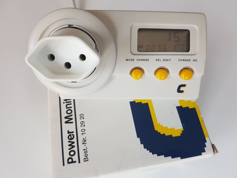

habe ein uraltes Energiemessgerät von Conrad (nicht Voltcraft) aus den
1990-er Jahren.
Es heißt schlicht "Power Monitor". (Nicht "EKM 265", nicht "Pro".)
Hier ein aufgefundenes Foto:
https://img.ricardostatic.ch/images/3c5e4e16-c364-4152-91a5-eb7fdc175093/t_1000x750/conrad-power-monitor
– daher ist die Conrad-Bestellnumer offenbar 102920
Hat jemand ein Manual dazu?
Nach dem Einschalten muss man offenbar zunächst eine Währung und einen
Strompreis eintasten.
Dann wird eine Leistung und eine Einschaltdauer angezeigt. Mit "Mode
Change" kann man offenbar verschiedene "Screens" durchschalten.
Offensichtlich dabei ist eine Anzeige von aktueller Spannung, Strom,
Frequenz sowie dem anfangs eingestellten Tarif.
Aber es gibt auch "Screens", wo ein akkumulierter Preis (?) (zweimal)
oder "K WH" angezeigt werden. (Letzteres scheint jedenfalls keine
Anzeige der gemessenen kWh zu sein.)
Hat jemand Tipps dazu?
Danke, Peter

Was passiert dort?
'kWh' macht sonst eigentlich keinen Sinn. Wieviel Last hattest du als
Verbraucher dran und wie lange hast du gewartet?
Spannung und Strom werden richtig angezeigt?
Der Energiemonitor von Conrad ähnelt auffallend dem NZR SEM 16+:
https://www.manualslib.de/manual/468295/Nzr-Sem16Plus.html

Zu dieser Zeit bot Conrad auch Messgeräte an, die die Scheinleistung
statt der Wirkleistung anzeigten. Das solltest Du überprüfen.

Na ja das Ding ist das ungenaueste Ding was ich jemals hatte,
 auf jeden Fall da war irgendetwas mit zwei Tasten gleichzeitig
festhalten,
 dann kommt man durch.....
