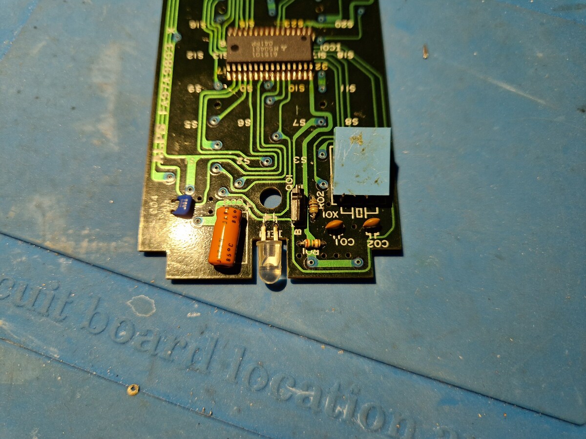

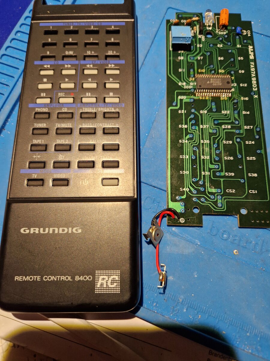

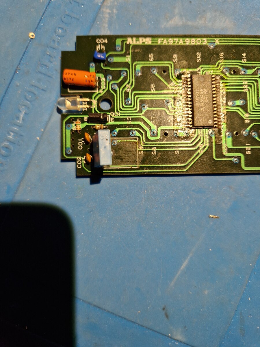

Hallo, ich habe hier eine Fernbedienung von Grundig die laut Verkäufer
unbenutzt ist. Auf dem ersten Blick sieht es auch so aus. Leider
funktioniert sie nicht. Laut Messgerät nimmt sie Strom auf wenn man eine
Taste drückt. Auch mit der Handykamera sieht man die IR LED flackern,
nur das Endgerät reagiert nicht. Auch mein Komponenten Tester mit IR

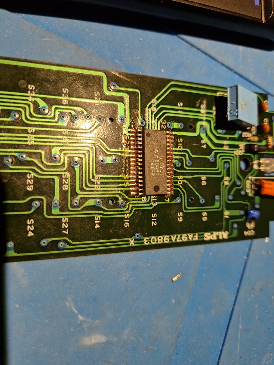

Testfunktion, zeigt nichts an. Led, Widerstände und Transistor sind in
Ordnung. Vom IC finde ich kein Datenblatt. Auf dem blauen Bauteil( ich
nehme an der Keramik Resonator) steht nur ein K drauf. Hat jemand einen
Tipp für mich?
Gruß Frank
von H. H. (hhinz)
Oszi?
Der Resonator ist ein 360kHz Typ.
von Frank G. (frankgef)
Lässt sich der überprüfen, oder pauschal mal austauschen?

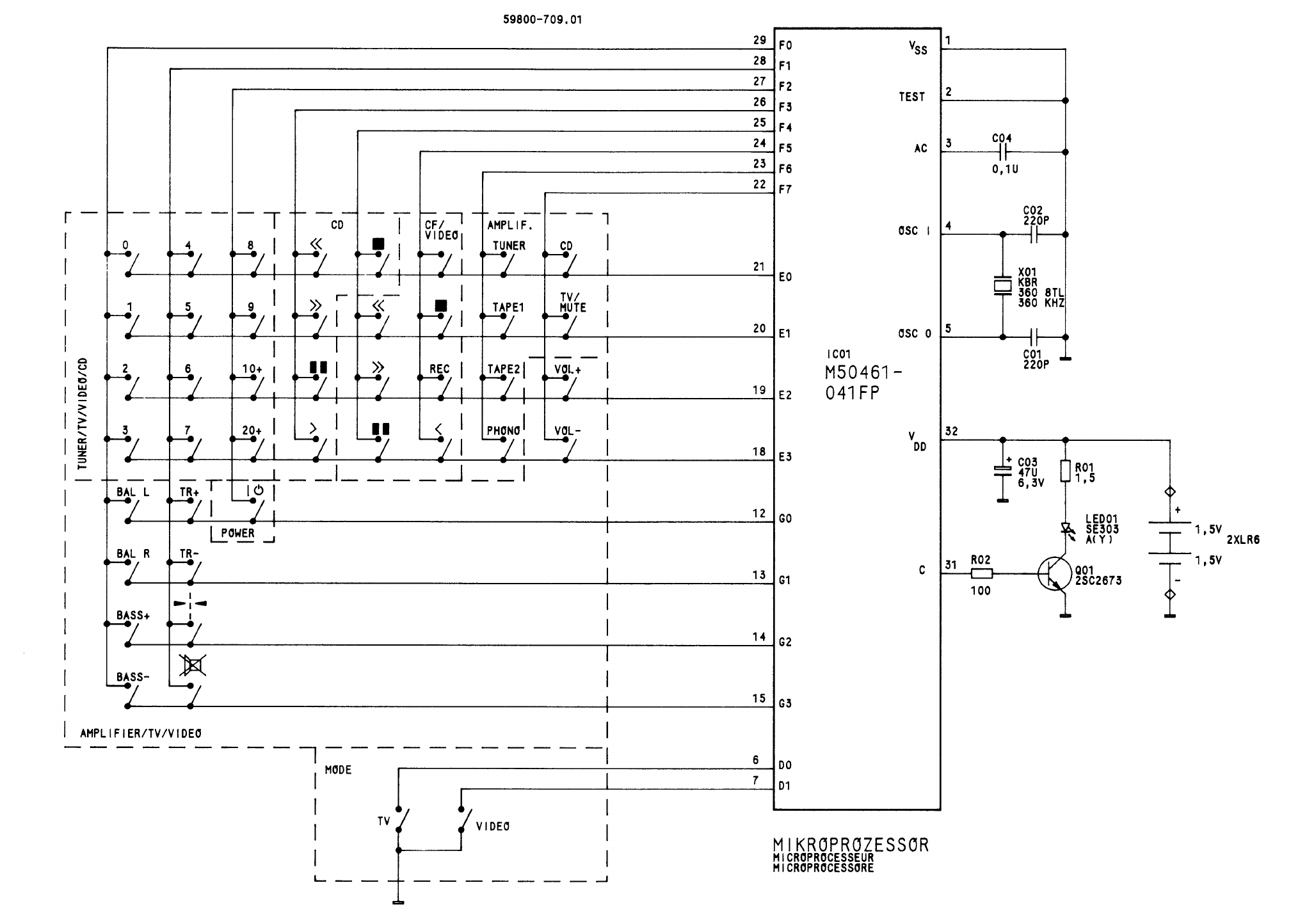

von Hauke G. (hauke_66)
Das müsste die FB vom V8400 sein, oder?
Electrotanya hat einen Schaltplan dazu, hab' den Ausschnitt mal
angehängt.
Hauke

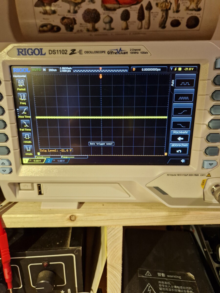

Danke Hauke, ja das ist der Schaltplan. Werte stimmen. Hier ein Oszi
Bild vom Resonator, im Ruhezustand.
Gruß Frank
von H. H. (hhinz)
Frank G. schrieb:
> im Ruhezustand.
Da wirst du natürlich nichts sehen. Der Oszillator wird erst bei
Tastendruck eingeschaltet. Am besten eignet sich dafür eine der
Lautstärketasten.

von H. H. (hhinz)
Und an Pin 5 messen!

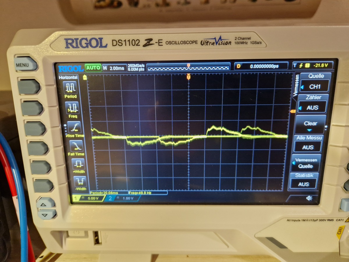

Das ist Pin 5 gegen Masse.
Jeweils 2x ein Tastendruck
von H. H. (hhinz)
Lass das Oszi die Frequenz messen.

von H. H. (hhinz)
Stell doch wenigstens die Zeitbasis auf 1µs/TE.
So richtig?
von H. H. (hhinz)
Frank G. schrieb:
> So richtig?
Und schon sagt das Oszi: 357kHz.
Und das ist so auch in Ordnung.
Nächste Messung an Pin 31 bzw dem 100 Ohm Widerstand.
Zeitbasis dabei auf 1ms/TE.

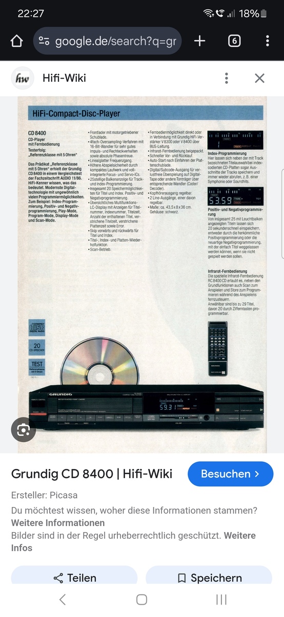

Ne, habe ich leider nicht. Müsste mal eine besorgen. Wenn ich nach
Ersatzfernbedienung für den Player google, bekomme ich die RC 8400
angezeigt. Ich müsste mir auch mal den Empfänger im Gerät anschauen. Im
Hifi Wiki ist die RC 8400 auch abgebildet.

von H. H. (hhinz)
Die Fernbedienung ist doch offensichtlich für Fernseher und
Videorecorder gedacht. Ob die auch mit anderen Geräten der 8400er Reihe
gehen soll?
Wenn ich mir die Prospektseite der Hifi-Serie 8000 MK II auf Hifi Wiki
anschaue, könnte man meinen, die Fernbedienung gehört zum Verstärker und
für Geräte die an der Busleitung angeschlossen sind. Was dagegen
spricht, ist, dass der CD Player ja einen eigenen IR-Empfänger hat.

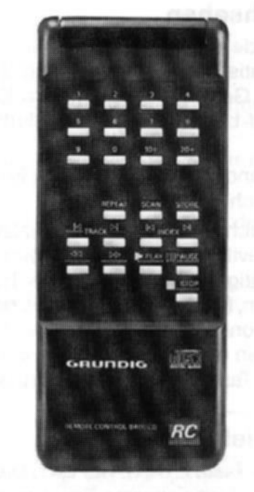

von Gerd E. (robberknight)
Ich denke es ist die falsche Fernbedienung.
Wenn man mal hier sich die Anleitung von dem CD-Player anschaut:
https://www.hifi-archiv.info/Grundig/CD8400II.pdf
Dann wird dort die angehängte Abbildung von der Fernbedienung gezeigt.
Die sieht ganz klar anders aus als die im Eröffnungspost.
von H. H. (hhinz)
Da hab ich mich getäuscht.
> gehen soll?
Sollte sie.
Es ist die Systemfernbedienung, geht für diverse Geräte der 8400er
Reihe.

oder direkt läuft.
Ich würde also als erstes mal probieren diesen Bus-Schalter umzustellen
und zu schauen ob es dann geht. Aber ich vermute das wird nichts helfen,
weil das ist die System-FB und die wird nur über den passenden
Verstärker und den Bus funktionieren. Nur die spezielle FB für den
CD-Player funktioniert direkt.
von H. H. (hhinz)
Stimmt, an den Bus hab ich nicht gedacht. Man sollte in der
Bedienungsanleitung nachsehen, wenn sich die auftreiben lässt.
So, ich bin glaube einen Schritt weiter. Ich habe testweise die FB von
dem Acram Player am Grundig ausprobiert, und sie funktioniert. Also
funktioniert die Fernsteuerung im Player und die RC8400 funktioniert als
System FB nur am Verstärker samt verkabelter Busleitung mit den anderen
Geräten.
Nochmals vielen Dank an alle für großartige Unterstützung.
