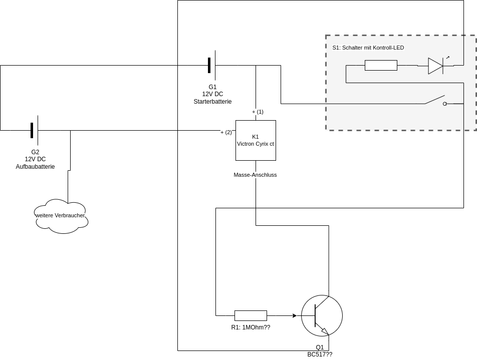

ich habe im Camper ein "intelligentes" Trennrelais, das Victron Cyrix ct
65A, im Schaltplan K1. Dieses schließt die Starterbatterie G1 des Autos
und die Aufbaubatterie G2 im Wohnraum parallel, wenn an einer der
Batterien eine Spannung ca. >13,5V anliegt, also geladen wird. K1 sorgt
also für ein Laden beider Batterien gleichzeitig, wenn eine Batterie
entweder per Ladegerät oder Lichtmaschine geladen wird.
Ich möchte K1 gerne manuell abschalten können, da G2 nicht immer per
Lichtmaschine nachgeladen werden soll. Dazu habe ich mir überlegt in die
Masse-Leitung von K1 einen Schalter einzubauen. S1 habe ich bereits und
ist mit einer Kontroll-LED ausgestattet (Anschlüsse: 1 Eingang, 1
geschalteter Ausgang, 1 Masse LED). Den mutmaßlichen internen Aufbau des
Schalters habe ich oben eingezeichnet.
Ursprünglich dachte ich, dass ich den Schalter nach K1 in den
Masse-Zweig einbauen kann, dann funktioniert die LED jedoch nicht.
Meine aktuelle Idee: Ich setze einen Transistor ein und schalte diesen
über S1, der Transistor Q1 schaltet die Masse von K1.
Als Transistor habe ich den Darlington Transistor BC517 ins Auge
gefasst. Dieser benötigt nur einen geringen Basis-Emitter-Strom um
durchzuschalten, was der Batterielaufzeit zugute kommt.
Nun ist mir beim Schreiben des Beitrags aber aufgefallen, dass der hohe
Widerstandswert von R1 wohl dafür sorgen wird, dass der Strom für die
LED nicht mehr ausreichen wird.
Was also tun, Q1 gegen einen normalen Bipolar-Transistor tauschen? Habt
ihr Empfehlungen für einen Transistor? Gibt es ganz andere Ideen?
Grüße
Patrick

Dieses Trennrelais ist "intelligent", da steckt also mehr drin als nur
nen Relais. Solange ich nicht sicher wüsste was genau, würde ich mich
nicht trauen dem die Masse wegzuschalten solange die beiden Plus-Pole
noch mit den Batterien verbunden sind. Das könnte dabei Schaden nehmen.
Außerdem würde ich diese Masse nicht über so nen simplen Mini-Transistor
schalten. Es würde mich nicht wundern wenn da kurzzeitig mehr Strom
drüber fließt als der Transistor abkann.
Ich denke Du kommst nicht drumrum einen dicken Schalter oder ein dickes
Relais dazwischenzuschalten. Und weil da einiges an Strom durch können
muss und KFZ-fest sein sollte wird es dann schon wieder aufwendiger.
Gibt es diese Trennrelais auch in schaltbar?
Wenn das Trennrelais das Wegschalten der Masse problemlos vertragen
sollte, dann würde ich einen 2-poligen Schalter nehmen. Mit dem einen
Pol des Schalters direkt die Masse des Trennrelais schalten, mit dem
anderen die LED.
Dein Schaltplan ist nicht korrekt. Q1 nicht richtig angeschlossen, die
LED ebenfalls nicht.
Mosfet.
Beachte aber auch den letzten Abschnitt von Gerd‘s Kommentar.
Deine Zeichnung ist trotz der wenigen Bestandteile unübersichtlich, dazu
auf viel zu viel Fläche gezeichnet.
Du solltest aber klären was Gerd geschrieben hat. Darf dem Trennrelais
die Masse weggeschaltet werden?
von Michael B. (laberkopp)
Doch, sie funktioniert, wenn du es denn richtig bauen würdest.
LED mit Vorwiderstand direkt vom Akku-plus an den Masseanschluss des
Relais, Masseanschluss des Relais uber den Schalter an Fahrzeugmasse.
Der Transistor (auch noch ein spannungsfressender Darlington) verfälscht
die Messwerte des Relais und macht es damit unbrauchbar. Vergiss ihn.

von Hans (piaggio)
"......parallel, wenn an einer der Batterien eine Spannung ca. >13,5V
anliegt...."
Das Victron-Relais hat ca. 220mA Stromaufnahme im angezogenen Zustand.
Dann hat der Transistor ein "Restspannung" von ca. 1 V und die
Schaltschwellen des automatischen Relais sind verschoben. Es wird so
nicht wie gewünscht funktionieren!
Auch R1 liefert bei 1M Ohm einen zu geringen Strom zum Durchschalten. -
besser <100 k Ohm - Aber trotzdem werden ca. 1 V am Transistor abfallen.
Im KFZ würde ich nur Transistoren mit deutlich höherer Sperrspannung
einsetzen - 30V sind für die möglichen Spannungsspitzen zu wenig um hohe
Zuverlässigkeit zu erreichen.
Ich würde einen mechanischen Schalter od. ein Relais einsetzen.
Da fehlen einige Verbindungspunkte.
Weil der Basisstrom sowieso nicht durch die LED fließt, juckt die das
nur ganz wenig. Aber wenn du eh' die bei Anfängern üblichen 20mA durch
die LED fließen lässt, dann macht auch 1mA Basistrom den Kohl nicht mehr
fett.
Und wenn man es schlau anstellen würde, dann nähme man einfach den
soweiso nötigen LED-Strom zur Ansteuerung der Basis...
Mit die allerschlechteste Idee in der Elektronik ist es, wenn man einem
Bauteil oder einer Baugruppe den Bezugspunkt (aka. Masse) wegnimmt. Denn
dann kann das Bauteil zw. die Baugruppe mit den Pegeln auf den anderen
Anschlüssen auf einmal nichts Sinnvolles mehr anfangen.

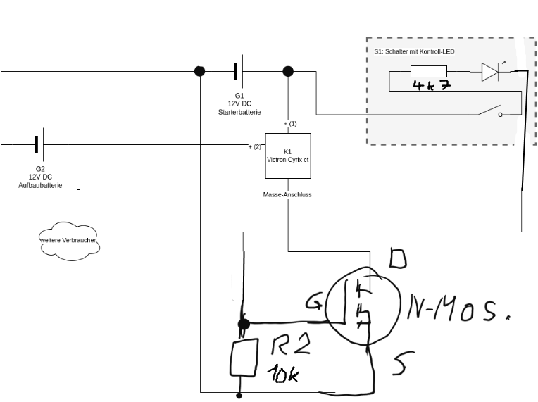

von Patrick S. (psar04)
Stimmt und Relais verbraten wiederum mehr Strom, was ich vermeiden
möchte.
Ist mir bislang nicht bekannt.
> anderen die LED.
Funktioniert leider mit dem ausgewählten Schalter nicht. Es handelt sich
um einen fahrzeugspezifischen Schalter für das Aux-Bedienpanel im
Armaturenbrett.
Dieser hat einen Eingang für +12V, einen Masse-Ausgang für die LED, 1
geschalteten Ausgang. Der LED-Vorwiderstand ist bereits integriert und
ich kann diesen auch nicht zerstörungsfrei öffnen. Darüber hinaus hat
der Schalter eine Hintergrundbeleuchtung, diese habe ich zur Vereinfach
aber weggelassen, da diese lediglich über 2 Drähte separat anzuschließen
ist.

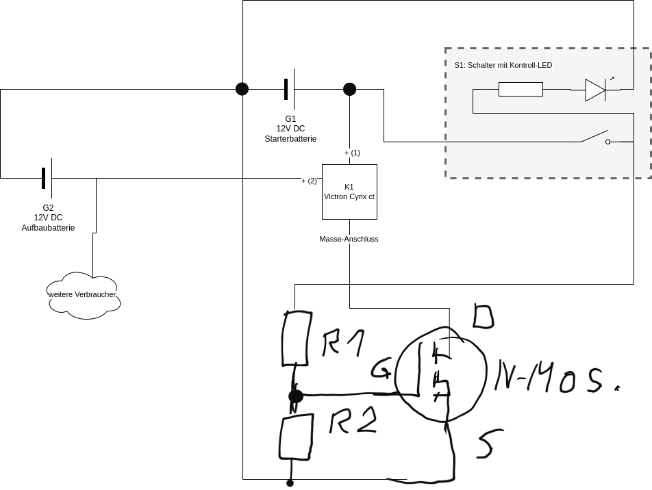

von Marcel V. (mavin)
Patrick S. schrieb:
> MOSFET ist auch in Ordnung,
Über die Widerstandswerte R1 und R2 können wir uns gegebenenfalls später
noch mal unterhalten.

> direkt schalten ohne zusätzliches "Gedöns".
Ich vermute das könnte er, genaue technische Daten habe ich jedoch nicht
vorliegen, die mitgelieferten Kabel sind geschätzt 0,5mm². Das
Trennrelais braucht im eingeschalteten Zustand mit angezogenem Relais
220mA.
Ich weiß gerade nur nicht, wie ich die eingebaute Kontroll-LED dann zum
leuchten bekomme in "Ein"-Stellung.
Patrick S. schrieb:
> Funktioniert leider nicht. Die LED ist im Schalter integriert und die
> LED hängt mit am Eingang des Schalters.
Dann nimm halt einen anderen Schalter.
Der ist dann galt inkompatibel mit deinem Einsatzzweck.
Ich habe leider noch keinen geeigneteren Schalter gefunden, der sich so
nahtlos und ohne Bohren etc. ins Armaturenbrett integrieren lässt.
Marcel V. schrieb:>
Habe gerade noch nach MOSFETs gesucht, der IRF540 macht auf mich einen
geeigneten Eindruck.
R2 dient als Pull-Down-Widerstand, korrekt?
Welchen Zweck soll R1 erfüllen?

von Mani W. (e-doc)
Spannungsteiler...
