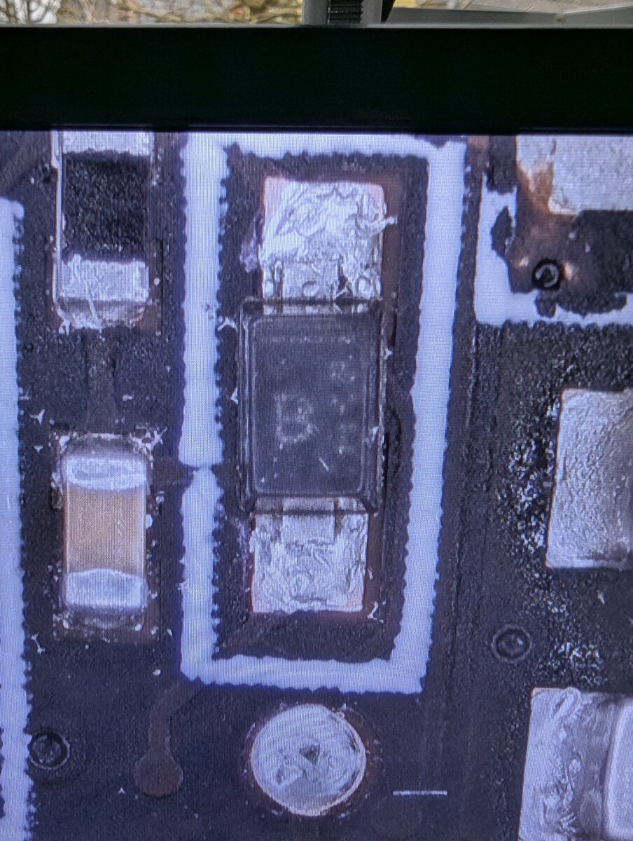

der Handheld von meinem Sohn hatte die Arbeit eingestellt und nach dem
Zerlegen habe ich einen komplett demolierten Tantal Kondensator gefunden
und getauscht.
Leider bekomme ich immer noch 5V aber mit minimalen Ampere Sprüngen.
Ich habe sonst nicht viel mit Laptops am Hut aber vermute, dass der
Power IC das Problem sein könnte. Ich habe noch ein Bild des betroffenen
Bereiches angehangen, bevor ich den Kondensator getauscht habe. Handelt
es sich bei U7 um den Power IC? Ich hatte zu dem Chip nur die Info
Thundervolt Controller gefunden.
Ü6 müsste der Lade IC sein.
Falls jemand einen Hinweis hat, wie ich den Fehler finden kann oder wenn
weitere Bilder gebraucht werden, reiche ich gerne nach.
Pläne vom Board gibt es aktuell nicht.

von D. B. (dbuergi20)
Garantiesiegel abgeknibbelt und letztes Jahr gebraucht von privat
gekauft.
Mir geht es hier gerade aber auch um technische Hilfe, anstatt Vorwürfe
zur Garantie.
Ist ein Claw A1.
Wenn der Spannungswandler nicht richtig funktioniert, dann würde ich
einen Austausch probieren aber dafür müsste ich wissen, ob es einer
meiner genannten Chips ist oder wonach ich suchen muss. Verbaut sind ja
anscheinend gängige Komponenten, wenn ich es richtig sehe.
Als Ergänzung, ich habe den PD Controller auf U6 einem Reflow
unterzogen, seitdem habe ich 5V und 0,3A aber weiter passiert nichts. Da
der Chip 50 Grad hat und kein anderes Bauteil heiß wird, gehe ich von
einem Defekt aus.
Jetzt ist nur das Problem, dass es dieses Modell TI 3CALQ78 TPS65993
nicht frei zu geben scheint. TPS65994AD kommt von den Funktionen dran
oder hat jemand eine andere Idee?

von Gerald B. (gerald_b)
Könnte U13 sein, wenn darüber der freie Platz vom ausgelöteten Tantalen
stammt, wo das + gekennzeichnet ist. Verfolge mal die Leiterzüge.
Rechts unterhalb des ersetzten Tantal-Ekos, oberhalb von U13, ist eine
Schottkydiode, weiß umrandet. Guck mal, ob die durchlegiert ist, oder
noch korrektes Sperrverhalten zeigt. Der Größe nach zu urteilen, ein 1A
Modell.
> Modell.
Danke für den Hinweis, ich war irgendwie zuviel auf den Bereich um den
TPS Chip fokussiert.
Ich bekomme in eine Richtung 1,6v und 4,7 k Ohm und in die andere 0,4v
und 2,5 k Ohm.
Das sieht nicht sauber aus. Ich habe jetzt im Widerstands und Dioden
Modus getestet oder sollte ich sie sicherheitshalber auslöten?
Hatte gerade auf die Schnelle geschaut und kein Mikroskop, deshalb kann
ich plus und minus nicht den Werten zuordnen aber ist ja beides nicht
sauber.
Kann jemand anhand des Bildes bei der genauen Bestimmung helfen? Besser
bekomme ich die Details nicht herein gezoomt.
Sorry ich muss nachbessern. Ausgelötet sind die Werte der Diode normal
0,3v und 3 k Ohm und OL / 10m Ohm.
Dann liegt der Fehler doch nicht hier.
Ich bräuchte bitte einmal Hilfe bei der Bestimmung eines Bauteiles. Es
ist der Chip auf Q4.
Ist das eine Schutzdiode?
von Wolf17 (wolf17)
Das Teil hier hätte Marking T02, passt die Pinbelegung?
https://www.analog.com/media/en/technical-documentation/data-sheets/ADT7302.pdf
