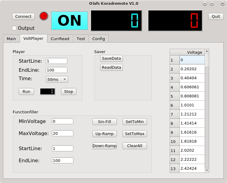

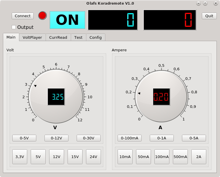

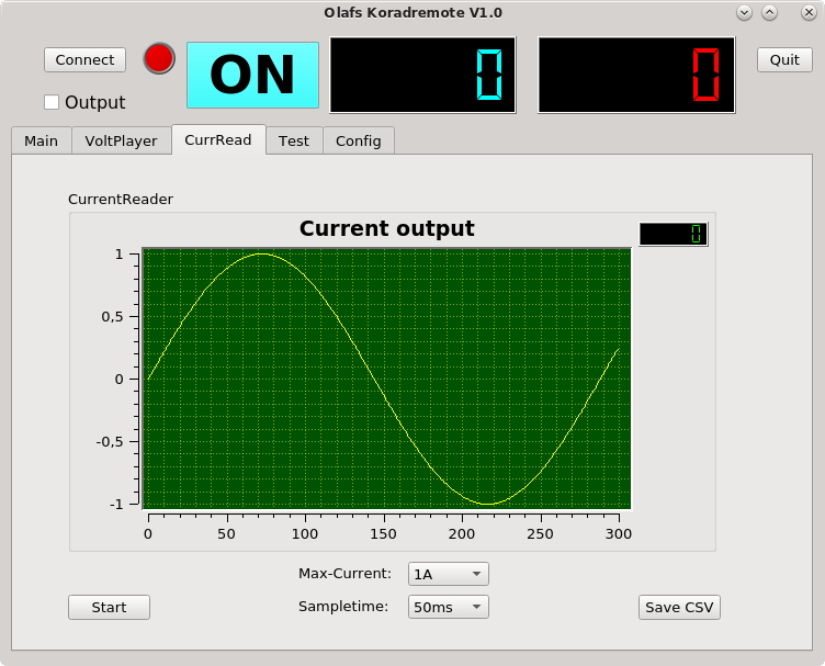

Nimm als Beispiel mal die kleine Anwendung im Anhang. Hab ich vor
einigen Jahren mal schnell zusammengeschludert. Ich denke so eine Woche
Feierabend programmieren plus noch 2-3Wochen ab und an mal eine
Kleinigkeit verbessert. Vermutlich 100-1000x besser wie das was Korad im
Original mitliefert und laeuft unter Linux und Windows. Einfach so
klick-klick...

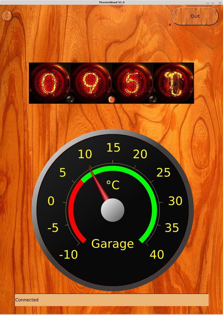

Oder noch eine zweite Sache. Hab ich eigentlich nur mal schnell
zusammengeklickt um ein neu geschriebendes Nixie Widget zu testen. Lauft
unter Linux und auf meinem Handy unter Android. Ein Klick und es wird
das passende Binaerfile/APK erzeugt. Dafuer hab ich die MQTT Librarie
gebraucht die ich einmal fuer Linux und einmal fuer Android uebersetzt
habe.
War glaub ich so 1-2Tage Feierabendprogrammierung.

Vanye R. schrieb:
> Ich denke so eine Woche Feierabend programmieren plus noch 2-3Wochen ab
> und an mal eine Kleinigkeit verbessert
Also genau wie bei Java, C#, JavaScript, aber musst immer noch mit
mehreren Programmdateien rumhantieren.
Vanye R. schrieb:
> Ein Klick und es wird das passende Binaerfile/APK erzeugt.
Das muss man dann noch manuell installieren, ein Zertifikat generieren,
und der User muss überhaupt erstmal die Installation von fremden APKs
erlauben. Bei einer Webapp muss man eine URL aufrufen (zB per QR-Code)
und fertig.
Vanye R. schrieb:
> und einmal fuer Android uebersetzt habe
Nur einmal? Funktioniert also nur auf einem Teil der Androids. Und Glück
gehabt dass diese Library wohl keine Abhängigkeiten hat. Viele
OpenSource Libraries sind überhaupt nicht auf crosscompilieren
ausgelegt. Viele nutzen irgendwelche total exotischen Buildsysteme. Da
muss man sich jedes mal individuell reinfuchsen um die Bugs zu fixen die
das crosscompilieren verhindern.
Deine GUIs sind auch reaktiv, ja? Die Korad GUI verschiebt sich
automatisch sodass sie sowohl auf Smartphones als auch auf dem PC, mit
unterschiedlichen DPIs, gut aussieht?

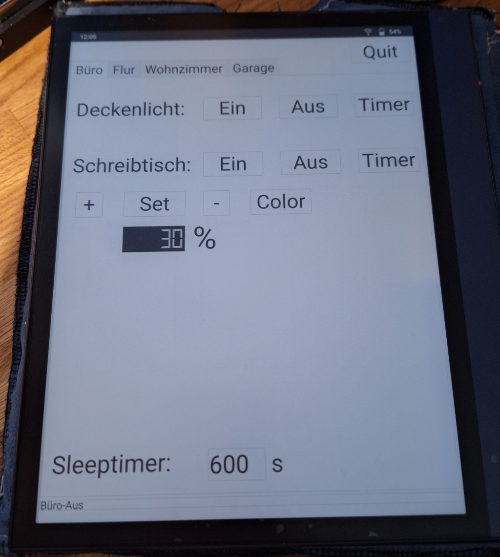

Hier noch eine kleine Anwendung die ich auf meinem ebook laufen habe.
Auch mit Qt schnell zusammengeschustert. Oh..und dasselbe hab ich auch
auf meinem TV laufen. .-)
Und jetzt komm nicht wieder an das ich fuer sowas banales einen fetten
Browser installieren muss und einen Server und was noch fuer einen
dummen Firlefanz bloss weil heute kaum noch einer programmieren kann
oder will.
Vaney
Da ist kein Browser vorinstalliert? Dafür musst du fettes Qt
installieren, bzw es ist Teil der App.
> oder will.
Na wenn du so toll programmieren kannst kriegst du das Design bestimmt
auch noch besser hin und weißt dass Android Apps keine "Quit" Buttons
brauchen.
Und da sowieso beide Geräte Android sind hättest du es auch direkt in
Kotlin machen können und die nativen Steuerelemente nutzen können die
sich ins Design einfügen.
> brauchen.
Ich mag Quit Buttons und sehe keinen Grund mich da von irgendjemanden
bevormunden zu lassen. .-)
Vanye

Ja, vor allem weil bei mir und vielen anderen da /dev/ttyUSB0 stehen
koennte. .-)
BTW: Das gehoert zu den wenigen Dingen die ich unter Qt speziell
behandeln muss wenn etwas auf verschiedenen Betriebssystemen laufen
soll. Gar nicht davon zu reden das z.b mein oben gezeigtes Programm zum
steuern eines KA3005P sowas hier erwartet: (natuerlich automatisch vom
Betriebssystem erzeugt)
[vanye] ~: l /dev/korad
lrwxrwxrwx. 1 root 7 23. Feb 03:32 /dev/korad -> ttyACM0
