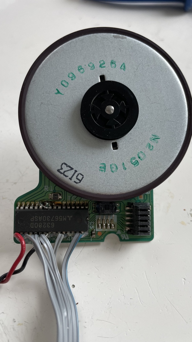

Hallo und liebe Grüße. Ich bin neu hier im Forum und auf der Suche nach einer einfachen Methode bzw. Schaltung wie ich einen kleinen Bürstenlosen 3 Phasen DC Motor 12V durch tappen eines Tempos in BPM, über einen Push Button, in der Geschwindigkeit geregelt bekomme. Leider ist das Thema Mikrocontroller für mich noch Neuland. Vielleicht gibt es ja etwas derartiges. Würde mich sehr über Ansätze freuen. Anbei noch ein Bild des Motors. Hier kommt ein M56733AFP Chip zum Einsatz.
Sebastian schrieb: > ... durch tappen eines Tempos in BPM ... geregelt bekomme. Verstehe ... ... nur Bahnhof
Rainer W. schrieb: > Verstehe ... Er möchte auf einem Button einen Rhythmus tippen. Also im Endeffekt von Hand ein Rechtecksignal erzeugen, dessen Frequenz die Motordrehzahl einstellen soll. Aufgrund der Wortwahl also irgendwas für Musik oder Bühnentechnik. Sebastian schrieb: > Hier kommt ein M56733AFP Chip zum > Einsatz. Dieser ist aber anscheinend nur für 3 fixe Geschwindigkeiten konzipiert, da Diskettenlaufwerke eben nur das brauchen. Daher wird das mit der "stufenlosen" Einstellung wohl nix, außer man ersetzt den IC durch was anderes.

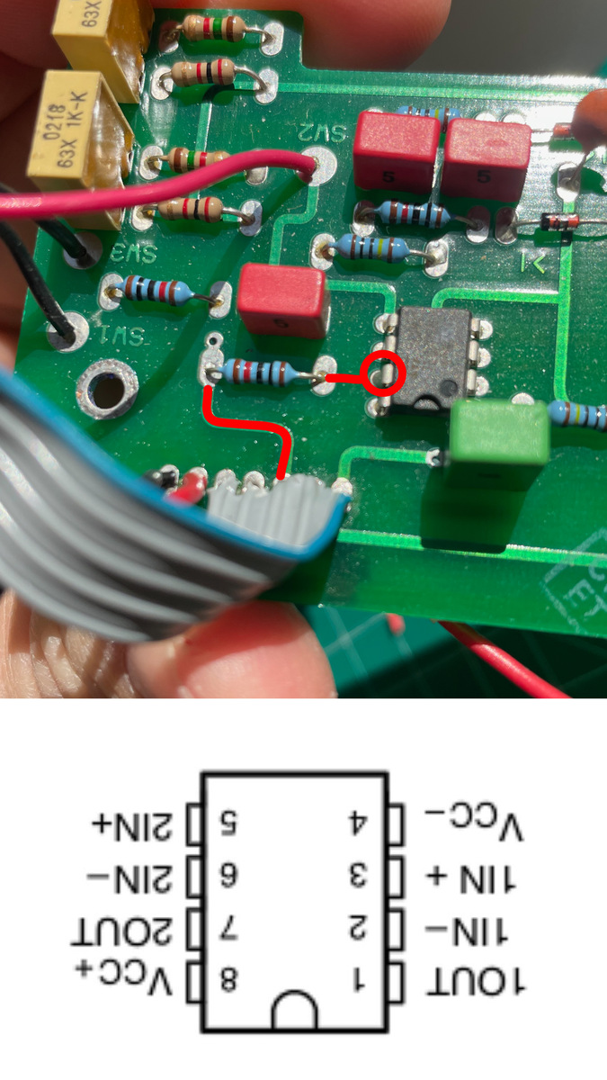

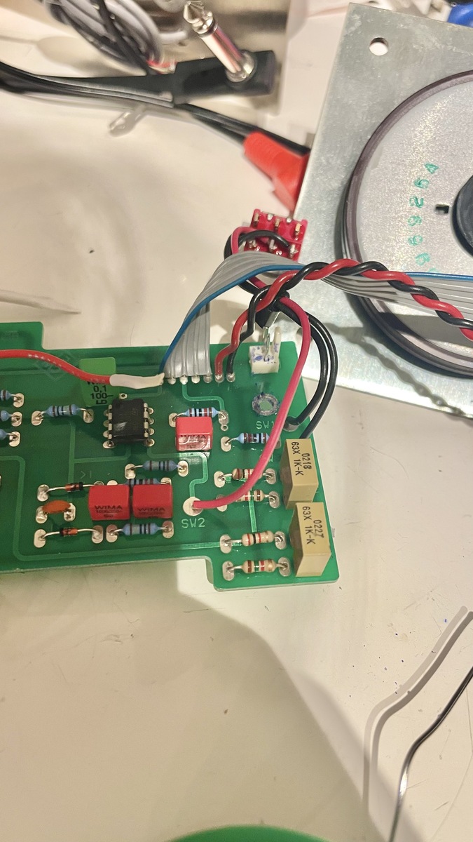

Ja, es handelt sich um den Motor auf dem Bild. Von dem IC des Motors geht ein Flachbandkabel auf eine kleine Platine auf dem zwei Trimmpotentiometer sitzen über welche man stufenlos die Motorgeschwindigkeit regulieren kann. Zwischen den zwei Potentiometer kann man über einen SPDT-Schalter hin und her schalten. Somit hat man zwei fixe Motorgeschwindigkeiten. Die genau Schaltung der kleinen Platine muss ich mir erst noch genau anschauen. Hier sitzt auch noch ein kleiner IC. Anbei ein Bild. Oben das 4 polig Flachbandkabel welches vom Motor kommt und unten rechts die zwei Trimmpotentiometer.
Sebastian schrieb: > Die genau Schaltung der kleinen Platine muss ich mir erst noch genau > anschauen. Hmm, mach das mal, insbesondere welche Pins des M56733AFP da angesteuert werden...
Ich habe mir die kleine Platine jetzt mal etwas genauer angeschaut. Hier befindet sich ein kleiner Operationsverstärker TLE2072CP welcher wohl den Motor ansteuert. An Pin 5 (2IN+) des OPs hängt ein Spannungsteiler (1k) welcher die Spannung des Eingangs an Pin 5 regelt (3.9 - 6.5V). Je nachdem wieviel Spannung da anliegt, dreht sich dann auch der Motor schneller bzw. langsamer. Könnten man jetzt den Spannungsteiler gegen ein digitales Potentiometer tauschen und dies dann mit einem Microcontroller realisieren oder was wäre hier sinnvoll?

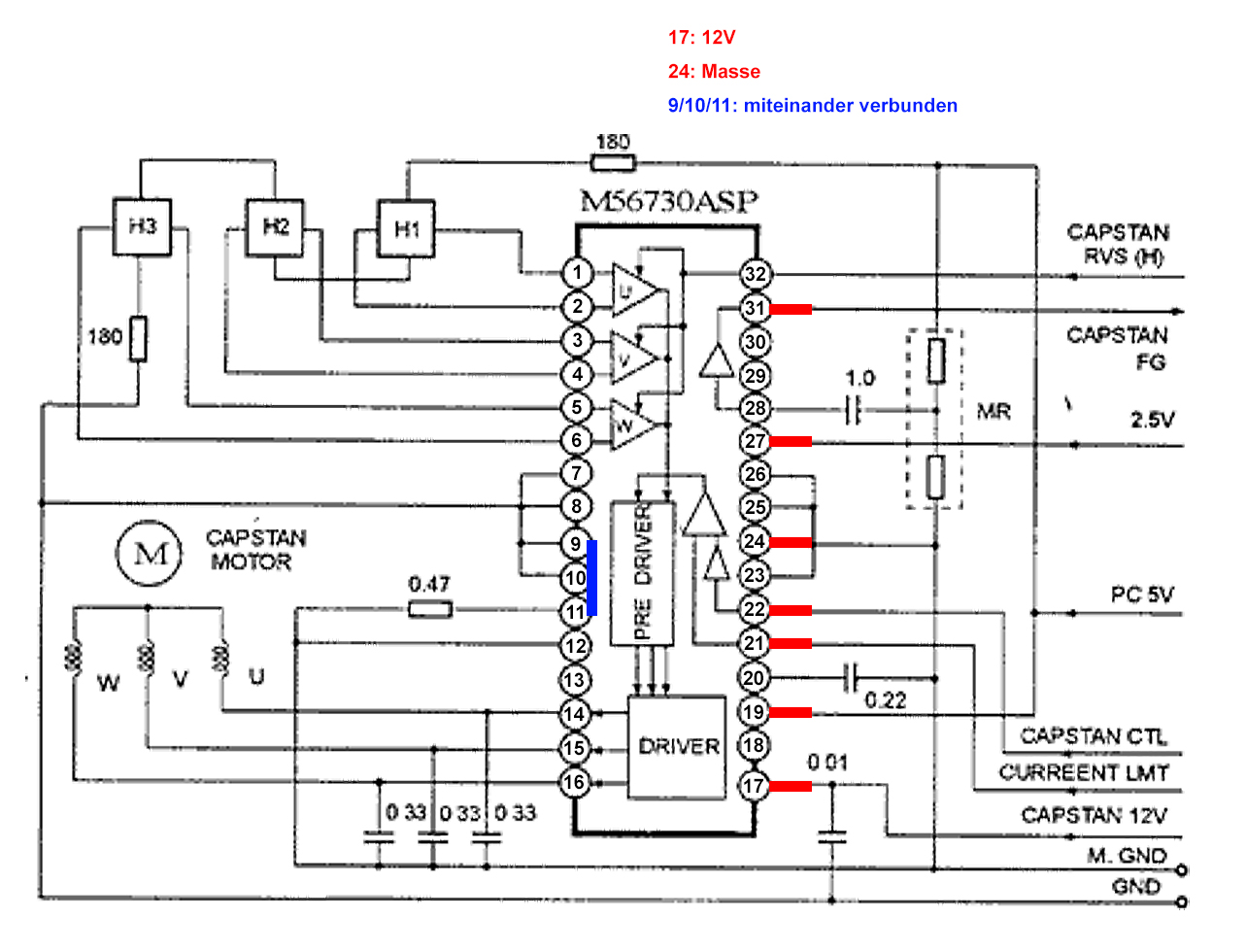

Sebastian schrieb: > welcher wohl den Motor ansteuert. Aber wie, über welche Pins des M56733AFP? Sebastian schrieb: > oder was wäre hier sinnvoll? Hängt davon ab wie der M56733AFP angesteuert wird.
Datasheet von dem Driver ist falsch. Es ist ein M56730ASP. Leider find ich hier im Netz nicht wirklich was dazu.
Sebastian schrieb: > Leider find ich hier im Netz nicht wirklich was dazu. Dann kann man wohl nur raten und vermuten dass die Ausgangsspannung vom OPAMP vermutlich direkt auf einen Eingang vom Treiber-IC geht. Dann müsste man noch wissen, welche Tipp-Frequenz welcher Spannung entsprechen soll. Die Spannung kann man auf dem Mikrocontroller per DAC erzeugen. Man könnte es auch komplett analog machen, mal nach "frequency to voltage circuit" googlen. Vielleicht über eine Konstantstromquelle einen Kondensator laden solange der Taster offen ist. Gleichzeitig die Kondensatorspannung auf einen Impedanzwandler geben. Wird der Taster gedrückt, den Kondensator von der KSQ abkoppeln und stattdessen den Ausgang des Impedanzwandlers an einen weiteren Kondensator geben, welcher somit auf die gleiche Spannung auf/entladen wird (Widerstand dazwischen damit es nicht zu schnell geht). Dann diese Kondensatorspannung über einen zweiten Impedanzwandler auf den Motor-Treiber geben. Außerdem muss man beim Loslassen des Tasters den ersten Kondensator kurz kurzschließen damit er wieder von vorn geladen werden kann.

Das ist das einzige was ich gefunden habe. Damit kann ich aber nicht viel mit anfangen. Ich habe jetzt mal farbig markiert welche Pins belegt sind. Allerdings bin ich mir jetzt nicht sicher ob das so stimmt, da hier die Ausrichtung des ICs nicht wirklich erkennbar ist!
Capstan RVS - Motor Drehrichtung Eingang Capstan FG - von der Tacho Spule am Motor innerer Regelkreis Capstan CTL - Steuerspannung Capstan Geschwindigkeit Current Limit - Motor Strombegrenzung aktiv. (Scheint durch die Brücke zwischen Pin 11 und 12 lahmgelegt zu sein) Sebastian schrieb: > Allerdings bin ich mir jetzt nicht sicher ob das so stimmt, da > hier die Ausrichtung des ICs nicht wirklich erkennbar ist! Stimmt schon so. Die Kerbe am Gehäuse ist zwischen Pin 1 und Pin 32.
Bearbeitet durch User
Matthias S. schrieb: > Capstan CTL - Steuerspannung Capstan Geschwindigkeit Hätte ich auch vermutet. Da ist wahrscheinlich die Spannung vom Opamp angelegt. Die kann man dann per DAC oder voll analog erzeugen.

Es wurde tatsächlich dieser Motor verbaut. Das Bandecho war eine Neuauflage welche noch bis 2020 gebaut wurde. Der 12V-DC Motor wurde gewählt um weniger Brummen in Kombination mit dem Schaltkreis und der kompakten Bauweise des Echos zu erreichen. Die alten Bandechos waren da schon sehr viel lauter was das angeht. Frequenzgangentzerrung etc. sollte kein Problem darstellen. Ich habe jetzt mal geschaut, Capstan CTL - Steuerspannung von PIN 22 des M56730ASP geht über einen kleinen Widerstand an PIN 7 (OUT2) des Operationsverstärker TLE2072CP. Hier liegen 2.25-2.8V an, je nachdem wie ich das 1K Potentiometer, welches an PIN 5 (2IN+) des TLE2072CP hängt, justiere. Nun möchte ich ja per tippen auf einen Button, im jeweiligen Rhythmus, die Steuerspannung regeln (20ms bis ca. 1 Sekunde Verzögerung des Audiosignals). Hierzu muss ich nun erstmal herausfinden wieviel Spannung der Motor zur jeweiligen Verzögerung benötigt. Das werden sicher viele Werte werden. Nach Ermittlung dieser Werte benötige ich dann eine einfache Lösung diese Spannungswerte per tippen im jeweiligen Tempo an den Motor zu senden? Wäre es nun sinnvoller die Spannung am Eingang PIN 5 des TLE2072CP, wo auch schon das 1K Potentiometer hängt, zu regeln oder eher am Ausgang PIN 7? An PIN 5 liegen 3.9 - 6.5V an und an PIN 7 2.25-2.8V (je nachdem wie das 1K Potentiometer justiert ist).
Sebastian schrieb: > Wäre es nun sinnvoller die Spannung am Eingang PIN 5 des TLE2072CP, wo > auch schon das 1K Potentiometer hängt, zu regeln oder eher am Ausgang > PIN 7? Eher am Ausgang, d.h. diesen OPAMP und die ganze Platine ganz rausnehmen. Die Spannung im Bereich 2.25-2.8V lässt sich einfacher erzeugen. Mit einem Mikrocontroller mit integriertem DAC ist es einfach, muss man halt programmieren. Analogschaltung spart das Programmieren aber erfordert wohl mehr Bastelei. Sebastian schrieb: > Hierzu muss ich nun erstmal herausfinden wieviel Spannung der Motor zur > jeweiligen Verzögerung benötigt. Das werden sicher viele Werte werden. Ja, mach da mal ne Exceltabelle mit Diagramm und "Trendlinie" damit man den Zusammenhang errechnen kann. Ein paar Details über die du dir Gedanken machen solltest: Nach jedem Tippen ändert sich ja potenziell die Geschwindigkeit. Der Mensch tippt ja nie 100% im Rhythmus, d.h. es wird jedes Mal einen kleinen Sprung geben. Soll dieser direkt auf die Motordrehzahl gehen? Das könnte dann wohl einen "Ruck" geben. Oder soll sich die Geschwindigkeit langsam ändern (Rampe/Tiefpass)? Wäre es vielleicht sinnvoll jeweils den Durchschnitt der letzten 10 oder so Taps zu nehmen? Was soll passieren wenn man aufhört zu tippen? Sebastian schrieb: > 20ms bis ca. 1 Sekunde Verzögerung des Audiosignals Das könnte man aber auch recht gut mit einem Mikrocontroller hinbekommen, viele haben genug Speicher um 1sec Audiosignal bei den guten alten 44.1 kHz abzulegen und verzögert rauszugeben. Da kann man sogar ein fertiges Evalboard mit Line-In & -Out und einem Taster nehmen und muss nix basteln, nur programmieren, und <100€ ausgeben.
