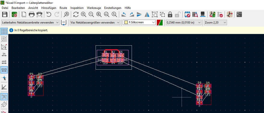

voller Vorfreude habe ich das neue Feature in KICAD 9 getestet:
Wenn man es genau wie in den Tutorials macht, d.h. das Referenzlayout
als Kopiergrundlage im PCB-Editor "frisch" routet, funktioniert es.
Jetzt ist es aber nicht unwahrscheinlich, dass ich ein bereits fertiges
Layout inclusive Schaltplan zum Vervielfältigen verwenden möchte.
Gesagt, getan - angehängt ein Mini-Testprojekt, wo ich das
Referenz-Schematic als hierarchischer Schaltplan eingefügt habe.
Das Referenz-Layout wurde mittels "Platine hinzufügen" in den PCB-Editor
geladen. (Hinzugefügte Referenz .pcp + .sch liegen auch im Ordner)
Um wirklich sicher zu sein, daß nach dem Import alles noch konsistent
ist, habe das Layout nochmal aus dem Schaltplan aktualisiert,
passt soweit (scheinbar) alles, auch ERC/DRC liefern keine Fehler.
Jetzt wie in den Tutorials den hierarchischen Schaltplan zweimal
dupliziert und das Layout danach aktualisiert.
Wenn ich jetzt das Multi-Channel-Tool entsprechend den zwei Schritten
anwende (alle Checkboxen in beiden Dialogen selektiert), kommt
nach dem letzten entscheidenden Klick oben eine Fehlermeldung "0
Regelbereiche kopiert", die mich ratlos zurücklässt.
Wo steckt der Fehler, user error, bug, feature?
MFG
Andy

Vorneweg: Für VCC und GND brauchst du nur ein Mal Power-flags - auf dem
Hauptschaltplan.
Dann hast du - jedenfalls bei dem Projekt, was ich heruntergeladen habe
- nur eine Instanz deines Unterschaltplans. Wo sollen die anderen denn
her kommen? :-) Habe mal zwei weitere Instanzen gemacht.
Dann Schaltplan annotieren. Die zweite Boarddatei kommt weg, denn es
gibt nur ein Board, auf dem das zu kopierende Layout bereits geroutet
sein muss. Und eben die anderen Bauteile (der ungerouteten Kanäle)
müssen da sein.
Dann weiter wie in den Tutorials gezeigt.
Hinweis: Leiterbahnen, die den Regelbereich nicht mal berühren werden
nicht mit übernommen. Daher das Layout etwas kompakter machen oder den
Quell-Regelbereich selbst so vergrößern, dass Sie die Leiterbahnen alle
voll umschließen
Beispiel im Anhang

Danke für das Feedback!
Ich dachte ganz optimistisch, das wäre aus dem Post rauszulesen, d.h.
wer es testen will, dupliziert schnell den Unterschaltplan, aktualisiert
das Layout und dann halt weiter nach den Tutorials. Aber kein Problem
Habe parallel mal im KICAD-Forum das Verhalten in einem bereits
existierenden Post zum Multi-Channel-Tool geschildert. Dort konnte ein
anderer User mit meinem Projekt den Fehler reproduzieren. Abhilfe
schaffte interessanterweise das manuelle Umbenennen des originalen
Schaltplans außerhalb KICAD und entsprechend dann in den 3
Unterschaltplänen selber mit nachfolgender Neuannotation und Wiederhoung
der Prozedur.
https://forum.kicad.info/t/multichannel-layout-tool-not-pasting-the-reference-layout/58851
> voll umschließen
Absolut korrekt. So wie die Bereiche per default gesetzt werden, sind
oft diverse Leiterbahnen nicht mit drin.
MFG
Andy

> Dort konnte ein
Keine Ahnung warum er/ihr da was umbenennen musstet. Bräuchte ich nicht.
Ich habe auch gerade ein Projekte mit mehreren Kanälen gemacht. Meiner
Erfahrung nach funktioniert die interne Funktion schon jetzt besser als
das vorherige Plugin.
Man muss einzig aufpassen, wenn man den Vorgang mehrfach wiederholt,
wenn man am Quellkanal was optimiert und das übertragen will, und am
Regelbereich manuell herumgeschraubt hat, dann können sich die die
absoluten Positionen der Zielbereiche leicht verschieben. Kein Drama,
aber wenn man auf Bauteilkoordinaten auf dem Raster steht (so wie ich 😊)
kann das Nerven.
Viel Erfolg weiterhin
