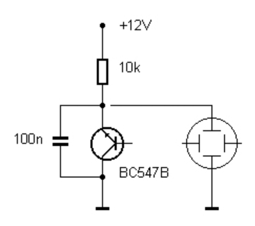

von Peter H. (peterhofbauer)
Mit Uralt-Technik:
Glimmlampe über 1M und Foto-Widerstand
GrußPeter

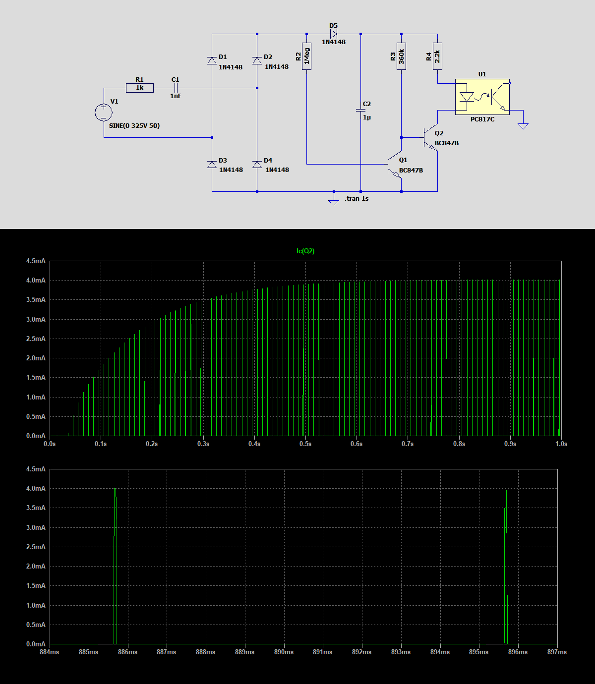

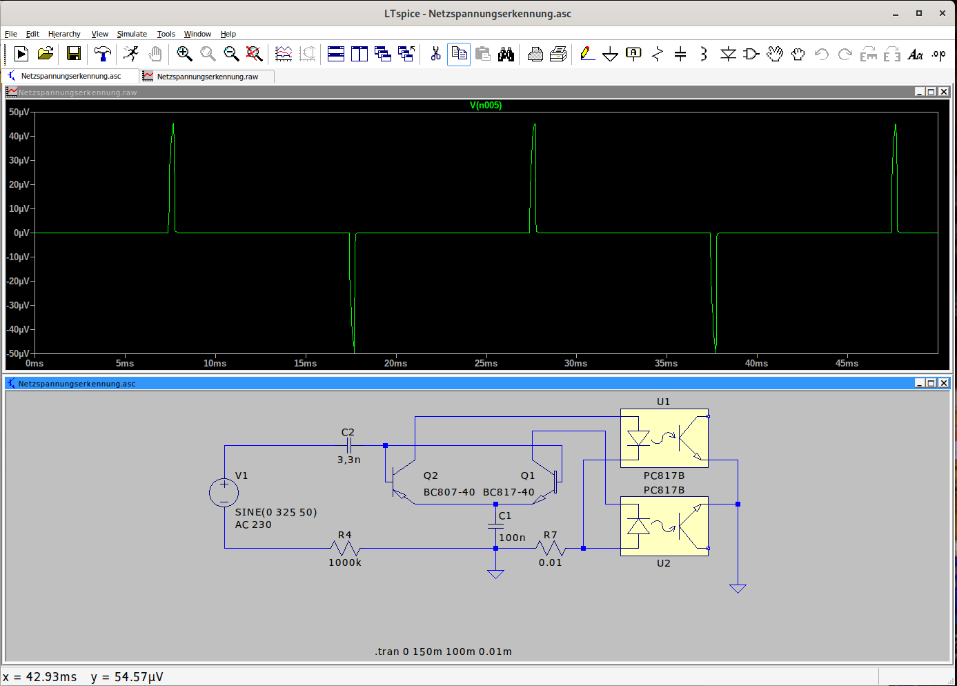

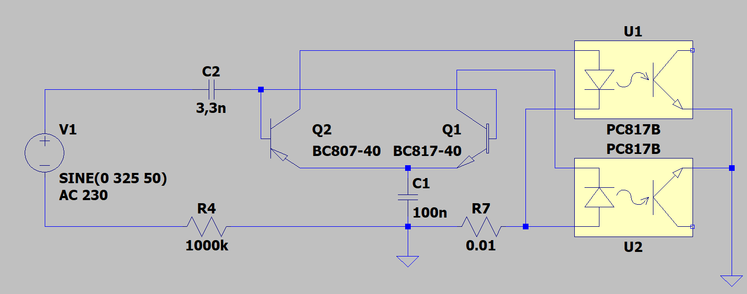

von Tilo R. (joey5337) Benutzerseite
Wenn Aufwand keine Rolle spielt...
von Sherlock 🕵🏽‍♂️ (rubbel-die-katz)
Kannst du mal die *.asc Datei anhängen? Danke.
ja, gerne.
Die Idee ist, den 100n-Kondensator ganz langsam aufzuladen, der Strom
fließt dabei über eine Transistorbasis, die als Diode wirkt.
Wenn sich die Spannung dann umkehrt, dann wird die Basis des anderen
Transistors durchgeschaltet und verbindet C1 mit dem Optokoppler, für
einen kurzen Puls, bis C1 leer ist.
Wenn man C2 durch einen Widerstand ersetzt hat man eine
Nulldurchgangserkennung.
Damit werden die Optokoppler nur ganz kurz pulsierend angesteuert. Ist
kein Showstopper, aber sollte man berücksichtigen.
(Die grüne Kurve zeigt den Spannungsabfall an R7)

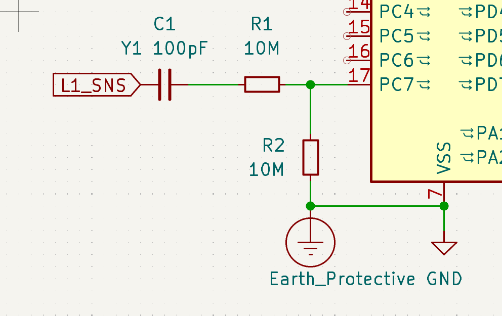

von Michael B. (laberkopp)
Harald K. schrieb:
> Oder ist das der völlig falsche Ansatz
Es geht ja wohl um eine Hausinstallation. Mit gemeinsamem Nullleiter für
alle Stromkteise.
Da ist eine Lösung die für 1 Stromkreis taugt dann aber 30 mal aufgebaut
wird unnotiger Aufwand.
Und du hast bei den Vorschlägen gemerkt: je stromsparender je mehr
Bauteile.
Nimm EINEN Mikrocontoller und versorge ihn aus einem kleinen PELV
Netzteil so dass GND mit PE verbunden ist. Lege die verschiedenen
Eingänge des uC über 1 MOhm Widerstände an die 230V~ Leitungen die du
überwachen willst. Die Eingangsschutzdioden übernehmen die
Spannungsbegrenzung. Mehr als den 1 Widerstand braucht es also nicht pro
Leitung, kein Spannungsteiler nötig.
Der uC soll die Eingänge auswerten und seriell weiterleiten und nur dort
baust du entweder einen Optokoppler in die Leitung, ode nutzt Funk.
Es kann passieren  dass abgeschaltete Leitungen an denen nichts dran
hängt, keine Last, nichts steckt in der Steckdose, durch kapazitive
H. H. schrieb:
> Kann man auch mit einem DIAC machen.
ja. Aber nicht mit nur 25mW Verbrauch.
Die von mir verlinkte Schaltung nimmt nur ca. 6 mW auf und ist
einfacher.
von Gerd E. (robberknight)
> einfacher.
Deine Schaltung verwendet 22nF und 2.2kOhm in Reihe.
Die Schaltung von Tilo 3.3nF und 1 Meg in Reihe.
Welche nimmt da wohl weniger Strom auf?
Meine. Bei mir hast du an R1
1,5 mA * 2,2 kΩ = 3,3V
An den Dioden fallen im Mittel ca 1V ab, somit ist die Leistungsaufnahme
1,5 mA * 4,3V = 6,5 mW
Tilo hat für seine Schalung 25 mW genannt, was mir plausibel erscheint,
denn ich komme mit LtSpice an R4 auf
160 V / 1 MΩ = 160 µA
160 µA * 160 V = 26 mW
Dazu kommt noch die Leistungsaufnahme der Halbleiter, die wir hier
vermutlich vernachlässigen dürfen.
PS: Wer Rundungsfehler findet, darf sie gerne behalten
>> einfacher.
Die von Sherlock (wurde ja schon vorgerechnet).
Die Schaltungen nutzen beide ein Kondensatornetzteil.
Man kann sich aussuchen, wie viel Spannung man verlustfrei am C, und wie
viel man verlustbehaftet am R abfallen lässt. Ich könnte z.B. R auf 15k
und C auf 1,5nF ändern.
Die untere Grenze für R ergibt sich daraus, wie die Schaltung auf
Überspannungspeaks im Netz reagieren soll. Für Geräte mit Stecker gilt
die Überspannungskategorie 2 mit 2500V. Fest montiert gilt Kategorie 3,
4000V.
Beim Optokoppler PC817 stehen im Datenblatt immerhin 1A. Wollte man 4kV,
müsste man in Sherlocks Schaltung R auf 4k7 vergrößern.
Auch ist zu diskutieren, wie viel Strom der Optokoppler braucht.
Der sehr sparsame HCPL-4701 mit 40uA wurde schon genannt. Meine
Schaltung könnte man damit auf ein halbes mW Verbrauch tunen.
Letzten Endes sind die Diskussionen in der Größenordnung aber
akademisch: So hochohmig reichen kapazitive Kopplungen in Leitungen für
falsch-positive Anzeigen. Andersrum können Verschmutzungen und
Flux-Reste bei hoher Luftfeuchtigkeit Strom stehlen, dann geht's auch
nicht.

Dieter D. schrieb:
> Frueher wurde auch mit einem Unjunktion-Transistor ein Optokoppler
> gepulst.
Heute wuerde das an 240V mit dieser Schaltung realisiert werden:
https://www.elektronik-labor.de/Notizen/NPNkipp.html
Fuer den Vorwiderstand sollten die Werte 220k oder 270k ausreichend
sein.

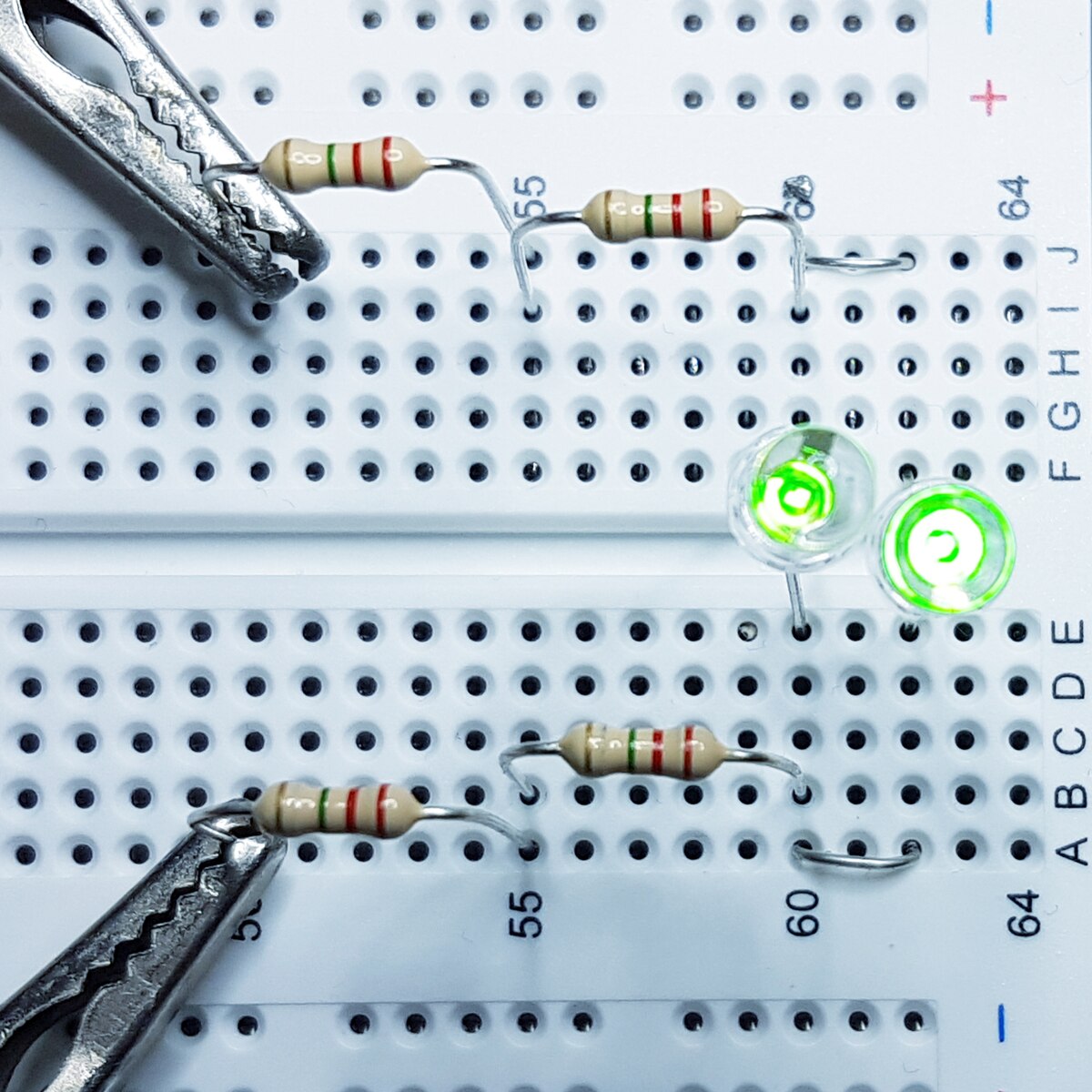

Diese Schaltung verbraucht nur ein 40stel von einem Milliampere! Es sind
insgesamt vier Stück 2M2 Widerstände also insgesamt 8,8 Megaohm vor zwei
antiparallel geschalteten LEDs geschaltet. Allerdings haben die LEDs
eine Leuchtkraft von 20000 mcd.
Otto K. schrieb:
> Es sind insgesamt vier Stück 2M2 Widerstände also insgesamt 8,8 Megaohm
Da wäre interessant, bis zu welchem Wert sich die Schaltung noch
funktioniert:
Mit 2M2 Widerständen blitzt diese auch noch.

von Georg M. (g_m)
Nur 1nF.
Ungeprüft, nur LTspice Simulation.
(Achtung: keine Zero-Crossing Detection)

Wobei mir die Lösung mit jeweils einem normalen Optokoppler und einem
zweiten mit Triac je Messtelle gut gefällt, dass ich das zuerst
versuchen würde, wenn eine Messung pro Sekunde ausreichend wäre.

von Otto K. (opto_pussy)
Der Vorteil bei einer periodischen Kippschwingung ist, dass der
Kondensator durch den hohen 2M2 Widerstand Zeit genug hat sich an
gleichgerichteten 230V aufzuladen, bevor er sich dann zum Beispiel
abrupt über eine Optokoppler LED entlädt. Nachteil ist dass die
Schaltung nicht mit jedem Transistor funktioniert und dadurch
unzuverlässig erscheint.

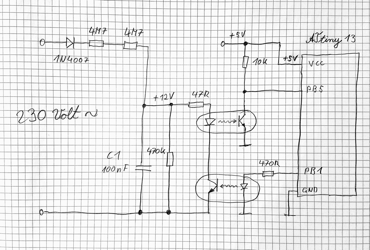

Die Lösung ist eine aktive Abfrage der Netzspannungserkennung durch
einen ATtiny13. Alle 10 Sekunden wird mit PB1 über einen Optokoppler die
Abfrage gestartet und mit PB5 über einen zweiten Optokoppler das
Vorhandensein der Netzspannung erkannt.
Der 100nF Kondensator benötigt aber nach der Abfrage eine Aufladezeit
von etwa 5 Sekunden:
10.000.000 Ohm x 0,0000001F = 1 Sekunde = 1 Tau
5 Tau (99% aufgeladen) = 5 Sekunden

Otto K. schrieb:
> Bauform B. schrieb:
>> Allerdings würde ich GND mit N und nicht mit PE verbinden.
> Bedeutet das etwa, dass dann kein Optokoppler mehr im Spiel ist?
Ja und nein. Zwischen Netz und uC ist keiner, zwischen uC und dem Rest
der Welt kann man sogar einen besseren spendieren. Man hat ja mehr Platz
und es sind nur zwei bzw. ein SO-8.
> Das wäre für meinen Geschmack zu gefährlich!
Ja, es ist gefährlicher als ohne uC, weil der programmiert werden muss.
Der Rest ist sogar ungefährlicher, weil weniger Bauteile mit dem Netz
verbunden sind. Es sogar nur 1 Pin (und die Anschlussklemme) wirklich
gefährlich, der Rest ist N plus/minus wenige Volt.
Allerdings können moderne uC über die serielle Schnittstelle
programmiert werden. Man würde also garkeine Programmier-Pins oder gar
-Stecker vorsehen, sondern über die sowieso vorhandene
potentialgetrennte Schnittstelle programmieren.

von Flip B. (frickelfreak)
Das impulsgetue und ein zweiter prozessor klingt nicht einfach.
Was spricht denn gegen
Flip B. schrieb:
> man einen Y1-Cap nimmt und damit über
> etwas schutzbeschaltung auf einen Digitaleingang geht.
Die Kondensatoren sind für die Überwindung der Netztrennung spezifiziert
und bewährt, halten viele kV aus. Auch bei parallelschaltung einiger
Dutzend bleibt der Ableitstrom auf dem PE im Rahmen. Mit einem
Zusätzlichen Keramikkondensator könnte man gleich Tiefpassfiltern, das
geht aber auch in Software.
Flip B. schrieb:
> Was spricht denn gegen...
Ganz einfach, das ist keine echte galvanische Trennung! Auch wenn 100pF
und 10MOhm gut funktionieren würden, aber ich habe nun mal Schiss vorm
Strom und das muss jetzt auch mal jeder akzeptieren!
Allerdings bin ich nicht der TE. Die Frage ist, ob der TE genauso viel
Schiss vorm Strom hat wie ich?
Nebenbei fängt man sich noch eine gehörige Portion Störungen ein, falls
das Stromnetz mal verseucht sein sollte!
von Bauform B. (bauformb)
Der Missbrauch des Schutzleiters.
Und die angehängte Schaltung ist so hochohmig, dass du "ein" und "aus"
nicht unterscheiden kannst. Das könnte man mit 22n oder 47n vom Eingang
nach N beheben. Aber dann sparst du kaum noch Platz. Und dann die
Leckströme auf der Platine... 100nA an 10MΩ sind schon ein ganzes Volt.
Da stört schon ein feuchter Fingerabdruck.

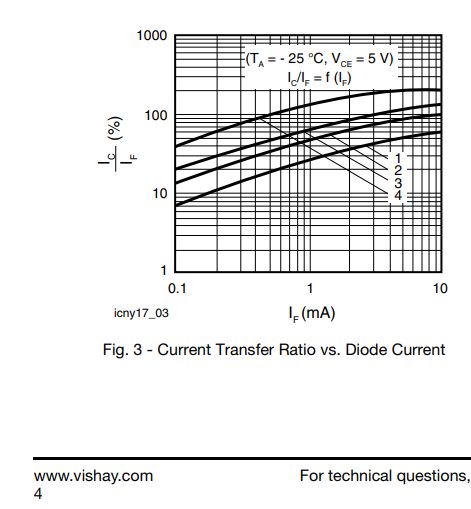

von Andrew T. (marsufant)
Harald K. schrieb:
> Vorwiderstand & AC-Optokoppler kommen mir ungünstig vor.
> Bei 1 mA Strom für die LED des Optokopplers sind das 230 mW, die hier
> pro Stromstoßrelais verbraucht würden.
Selbstgemachte Optokoppler kommen mit moderne Low-Current LED auf 100
Mikroampere für zuverlässige Erkennung, selektiert auch mit 50uA pro LED
aus.
Wenn das noch zu viel für Dich ist, wird es kaum eine weitere
zuverlässige Option mit Isolationsforderung geben.
Denn kapazitiv gekopplete Erkennung ist störanfällig.
Und 2 polige Stromstossrelais einzusetzen um es zu separat zu melden:
ISt relativ hochpreisig mit ca. 25€ je SR. mal xy Messstellen .-)

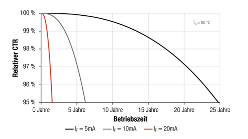

Harald K. schrieb:
> Selbstgemachte Optokoppler. Hmm.
Das geht durchaus. Mit LED und Phototransistor in einem dunklen Röhrchen
gegenüber eingebaut plus zusätzliche Nachverstärkung.
Es gab allerdings hier im Forum einen Thread, da zeigten die LED im
unteren Bereich nach wenigen Jahren "Ausfallerscheinungen".

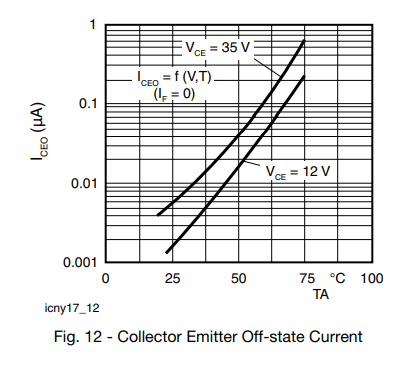

Arno R. schrieb:
> die Standard-OK können das auch.
Für Risiken und Nebenwirkungen fragen Sie Datenblatt zum Dunkelstrom.
Mit einem typischen CTR von 40% und 0.1mA kommen nach ein paar Jahren
hinten vielleicht noch 10uA raus. Ich rechne aber mit 100uA Leckstrom
wenn das Teil warm wird.

von Arno R. (arnor)
Bauform B. schrieb:
> Ich rechne aber mit 100uA Leckstrom wenn das Teil warm wird.
Ja, wenn man sich die Fakten passend hinbiegen muss...
Das Bild ist aus dem gleichen Datenblatt wie vorhin, und der Leckstrom
etwa um den Faktor 1000 niedriger als deine Angabe.
von Arno R. (arnor)
Du meintest wohl ein paar Millionen Jahre? Halber Strom vervierfacht die
Lebensdauer etwa. Bei 5mA 95% vom Ausgangswert nach 25 Jahren, bei 2,5mA
nach 100Jahren, bei 1,25mA nach 400Jahren... (Und das alles bei 80°C)
Bildquelle: Würth
Arno R. schrieb:
...weil man möchte, dass es auch morgen noch zuverlässig funktioniert
Einigen wir uns auf den Faktor 10, also 10µA. Bei 25°C sind es 100nA und
bei 75°C gut 100 mal mehr (laut deinem Diagramm).
Arno R. schrieb:
> Halber Strom vervierfacht die Lebensdauer etwa.
OK. Den Bonus hatte ich vergessen.
