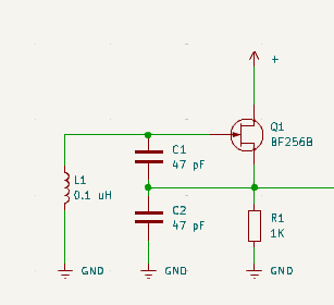

Forum: HF, Funk und Felder Kann ich diesen Colpitts Oszillator mit einer Spannung von 4,5 Volt Verwenden?
von Alexander M. (Firma: WAIFU HEAVEN UG) (deathmouse)
ich baue gerade einen Colpitts-Oszillator und möchte wissen, ob ich ihn
mit einem BF256B bei einer 4,5V Versorgungsspannung betreiben kann.
Mein Verständnis ist, dass VGSoff bei einem BF256B normalerweise im
Bereich von min. -0,5V bis max. -8V liegt. Passt Das?
Datenblatt:
https://www.lcsc.com/datasheet/lcsc_datasheet_2212160808_onsemi-BF256B_C2892081.pdf
Alexander M. schrieb:
> ob ich ihn mit einem BF256B bei einer 4,5V Versorgungsspannung betreiben
> kann.
Gehen wird das, aber Du wirst aus dem Tütchen die FET mit dem
schlechteren Ugsoff aussortieren müssen.
von Schorsch M. (schorschm)
Ich würde sagen, kannst du.
Wenn er schlecht anschwingt, würde ich den Source-Widerstand auf 680Ω
verringern.

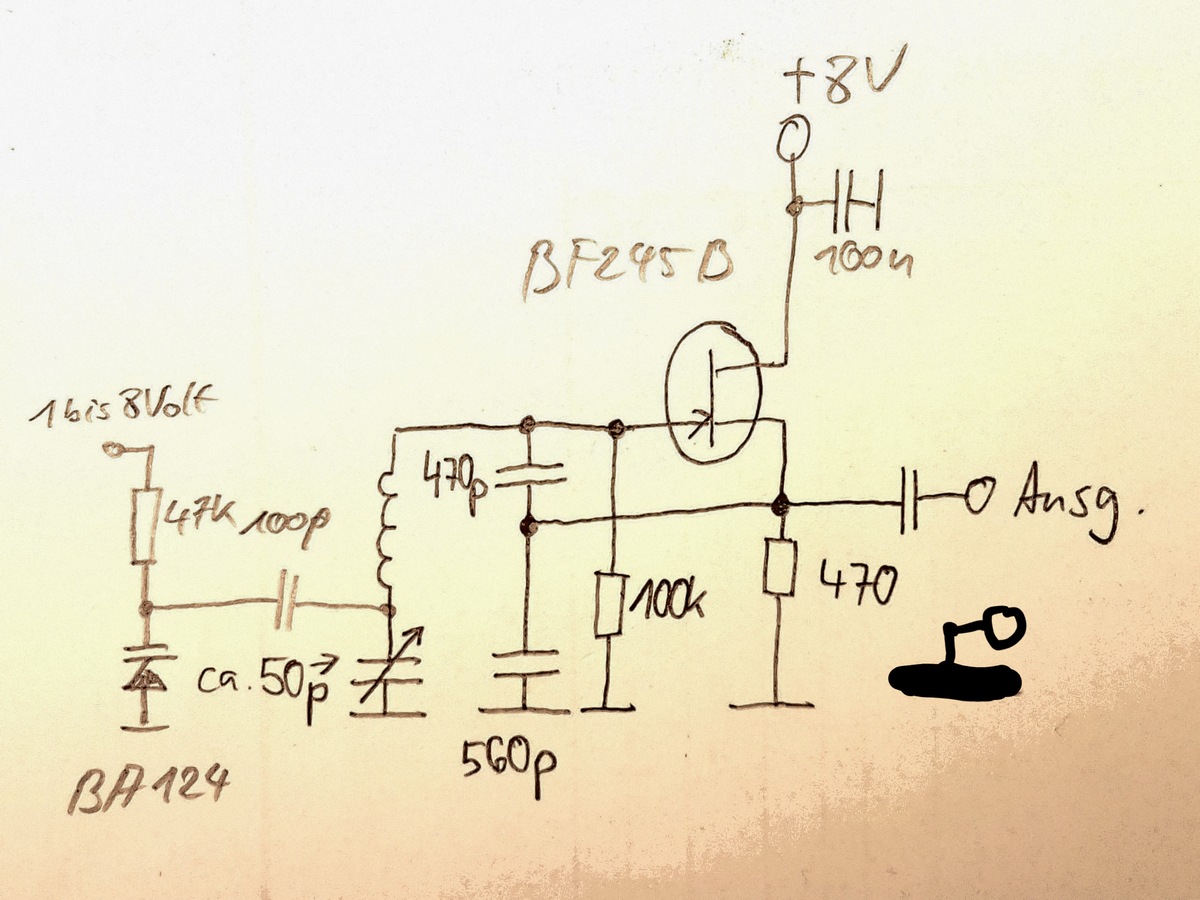

Lass dich mal nicht verunsichern, die Schaltung funktioniert auch mit 5V
mit dem BF256B, mit 9V natürlich auch.
von Enrico E. (pussy_brauser)
> Würde denn 9 volt ohne probleme funktionieren?
Klar, auch mit 8V funktioniert er definitiv. Man braucht dafür den
Source-Widerstand aber nicht unbedingt nicht kleiner als 1k machen. Bei
4,5V könnte das evtl. erforderlich sein, muss aber nicht.
Ich nehme einfach wie du 470 Ohm bei R1, Vielen Dank für Deine Hilfe :)
von Bernhard (bernhard_123)
Ja. Der BF256B soll ja nicht vollständig abgeschnürt (off) betrieben
werden, sondern in irgendeinem Arbeitspunkt grob um 1 mA herum. Da ist
VGSoff ziemlich egal.
Wichtig ist Idss (also Strom bei Ugs = 0) und die Steilheit der
Kennlinie Id über Ugs.
Den Ruhestrom muss man dann unterhalb Idssmin wählen, also unter 6 mA
beim BF256B.
Das von dir verlinkte Datenblatt zu Fairchild zeigt kein einziges
Diagramm, das ist hier ziemlich untauglich. Texas Instruments hat den
BF256B auch mal hergestellt (allerdings als BF256L mit anderer
Anschlussfolge) und ein wesentlich besseres Datenblatt veröffentlicht.
Beim BF256B wird sich ungefähr einstellen bei:
 - R1 = 1,0 kΩ: Ur1 = 2 V   -> Id = 2 mA
 - R1 = 470 Ω:  Ur1 = 1,5 V -> Id = 3 mA
Mit beiden Werten für R1 wird die Schaltung auch bei 4 V noch arbeiten.
Bernhard

von Günter L. (Firma: Privat) (guenter_l)
Bau mal die Schaltung von "von Enrico E." erst mal ohne
den Schwingkreis auf und prüfe den Arbeitspunkt,
also die Spannung über den Arbeitswiderstand.
Die sollte etwa halbe Betriebsspannung sein,
dann dürfte es eigentlich keine Probleme geben.
