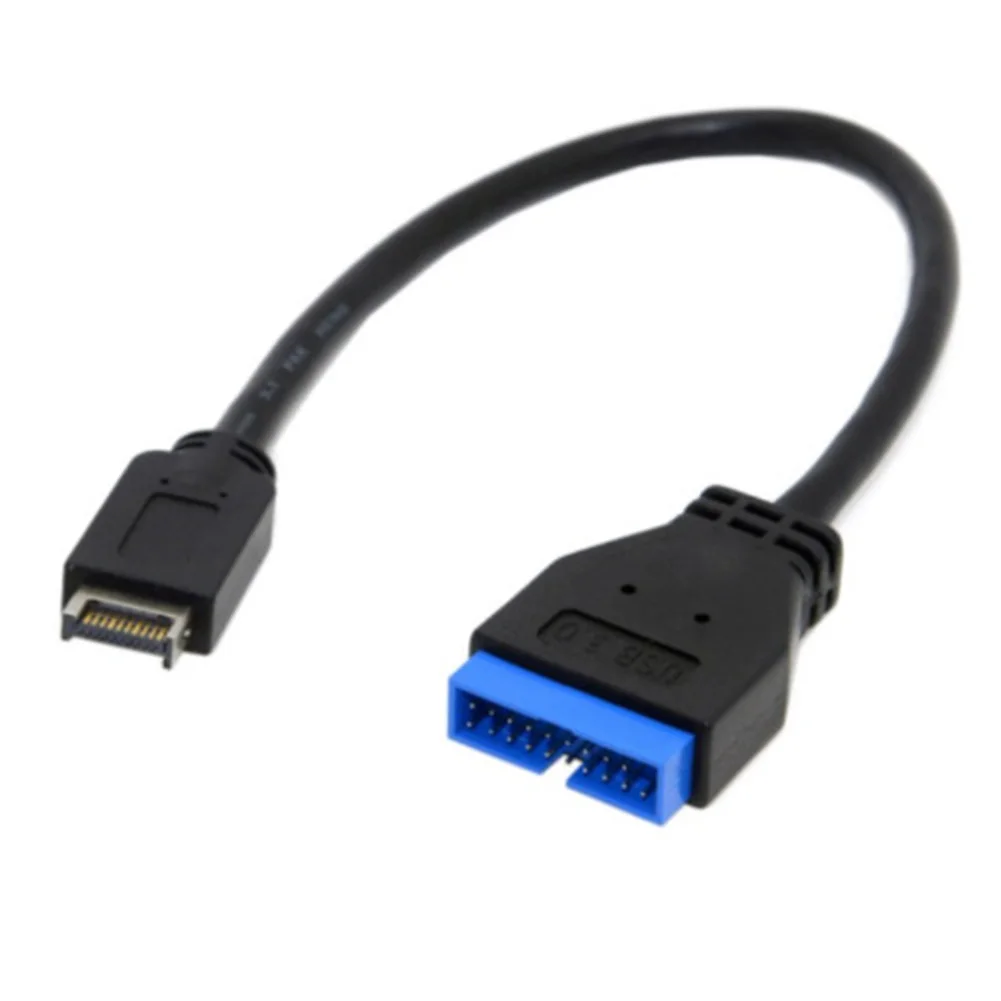

Moin, ein Panel mit zwei USB-A und zwei USB-C Buchsen wurde statt eines CD Laufwerks in die Front eines PCs eingebaut. An dessen Rückseite befindet sich eine USB-C Buchse, in der ein Kabel mit einem USB-C Steckers steckt. Auf der anderen Seite des Kabels befindet sich ein seltsamer USB Stecker, der so aussieht wie der auf der linken Seite dieses Fotos.[1] Tatsächlich müsste einer dran sein, wie das Gegenstück zu dem auf der rechten Seite. Darum hätte ich gern gewusst, wie der USB Verbinder auf der rechten Seite heißt, damit ich danach suchen kann? Und was ist für ein seltsamer USB Stecker auf der linken Seite? Wozu dient der? [1] https://de.aliexpress.com/item/1005008503367443.html?spm=a2g0o.productlist.main.11.dce04848S9sOVk&algo_pvid=a4e9eb42-fa61-45ae-8fcf-04ea188a81c3&algo_exp_id=a4e9eb42-fa61-45ae-8fcf-04ea188a81c3-5&pdp_ext_f=%7B%22order%22%3A%22-1%22%2C%22eval%22%3A%221%22%7D&pdp_npi=4%40dis%21EUR%2134.81%2112.59%21%21%21265.93%2196.17%21%40210385bb17413899405834618e84bf%2112000045456707450%21sea%21DE%213175409968%21X&curPageLogUid=6oGmRPak32b2&utparam-url=scene%3Asearch%7Cquery_from%3A
Der Rechte Stecker passt in die Dual USB3 Buchse vieler PC-Motherboards. Ich habe in meinem PC auch so ein Teil eingebaut. Allerdings ist das Kabel bei mir fest eingelötet und hat nicht den gezeigten linken Stecker. Der 2x10 Stecker ist bei mir gleich. https://superuser.com/questions/520734/why-usb3-motherbard-headers-have-so-many-unused-pins

der schwarze stecker wird USB Type E genannt und ist der nachfolger des Blauen Pin-Headers im bereich der Gehäuseinternen verkabelung von schnellen USB3 Ports, ggf auch Thunderbolt und ähnliches.

Da wirrst du dich irren, typ E wurde erst später mit USB 3.1 standardisiert. https://www.usb.org/sites/default/files/USB3p1_Front_Panel_CabCon_Implment_Doc_Rev1p1.pdf Der vom TO gesuchte 20Pin wird oft IDC genannt, davon gibt es auch zwei codierungsvarianten, die mit dem Typ E standard bereinigt werden sollen. Den Gab es wohl schon vor fast 15 Jahren https://www.intel.sg/content/dam/doc/technical-specification/usb3-internal-connector-cable-specification.pdf Wenn es A, B, C und E gibt, stellt sich natürlcih die frage nach typ D: https://www.datapro.net/news/usb-type-d-connector-unveiled.html Die Idee mit 360/180/90° inkrementen weitergeführt, wäre der ultimative USB anschluss wohl rund. Vielleicht magnetisch und mit optischer faser in der mitte? Man kann ja mal futuristisch spinnen ;)

Flip B. schrieb: > Der vom TO gesuchte 20Pin wird oft IDC genannt Naja. "IDC" ist einfach nur der Gattungsbegriff für Scheidklemmstecker, das ist jetzt nicht zielführend ("insulation displacement connector"). Flip B. schrieb: > stellt sich natürlcih die frage nach typ D: Damit bist Du jetzt noch 23 Tage zu früh.
Harald K. schrieb: > Naja. "IDC" ist einfach nur der Gattungsbegriff für Scheidklemmstecker, > das ist jetzt nicht zielführend ("insulation displacement connector"). Das ist mir Klar. Das ist einfach eine Steckerwanne die für genau solche STecker gedacht ist, auch wenn in der Anwendung häufiger gecrimpte stecker zum Einsatz kommen. Dennoch ist "USB3.0 20 PIN IDC" ein weitaus besser zielführender Suchbegriff als "Intel USB Internal Connector Cable". Und genau dieser Suchbegriff war gefragt.

Flip B. schrieb: > Das ist mir Klar. Nee. Der Threadstarter such etwas ganz anderes, nämlich den LINKEN und nicht den rechten Steckverbinder.
Dummy0815 schrieb: > Tatsächlich müsste einer dran sein, wie das Gegenstück zu dem auf der > rechten Seite. Darum hätte ich gern gewusst, wie der USB Verbinder auf > der rechten Seite heißt, damit ich danach suchen kann?
Moin und vielen Dank für Eure Beiträge. :-) https://www.mikrocontroller.net/attachment/663291/kabel.webp Dann fasse ich mal zusammen. Der linke Steckverbinder im obigen Link, der mit dem an meinem USB-Panel per USB-C angesteckten Verbindungskabel übereinstimmt, heißt USB Type E und passt an manches Motherboard aber nicht an dasjenige des hier infrage stehenden PCs. Ich bräuchte stattdessen eine Pfostenfeldverbinder als Buchse im 2mm-Raster, wie im folgenden Link in der ersten Zeichnung dargestellt. Auf der anderen Seite des Verbindungskabels bleibt es beim USB-C Stecker. https://superuser.com/questions/520734/why-usb3-motherbard-headers-have-so-many-unused-pins
Dummy0815 schrieb: > Der linke Steckverbinder im obigen Link, > der mit dem an meinem USB-Panel per USB-C angesteckten Verbindungskabel > übereinstimmt, heißt USB Type E und passt an manches Motherboard aber > nicht an dasjenige des hier infrage stehenden PCs. Ich bräuchte > stattdessen eine Pfostenfeldverbinder als Buchse im 2mm-Raster, wie im > folgenden Link in der ersten Zeichnung dargestellt. Den Adapter, der das umsetzt, habe ich gefunden: https://de.aliexpress.com/item/1005005715374108.html?spm=a2g0o.productlist.main.1.1f7f6jrS6jrSpT&algo_pvid=b4267375-9b94-414c-9a55-74ba06a45d6f&algo_exp_id=b4267375-9b94-414c-9a55-74ba06a45d6f-0&pdp_ext_f=%7B%22order%22%3A%22234%22%2C%22eval%22%3A%221%22%7D&pdp_npi=4%40dis%21EUR%213.15%213.15%21%21%213.34%213.34%21%40211b612817415869117515154eaf60%2112000034097440795%21sea%21DE%213175409968%21X&curPageLogUid=GQNniNmZU9vu&utparam-url=scene%3Asearch%7Cquery_from%3A
