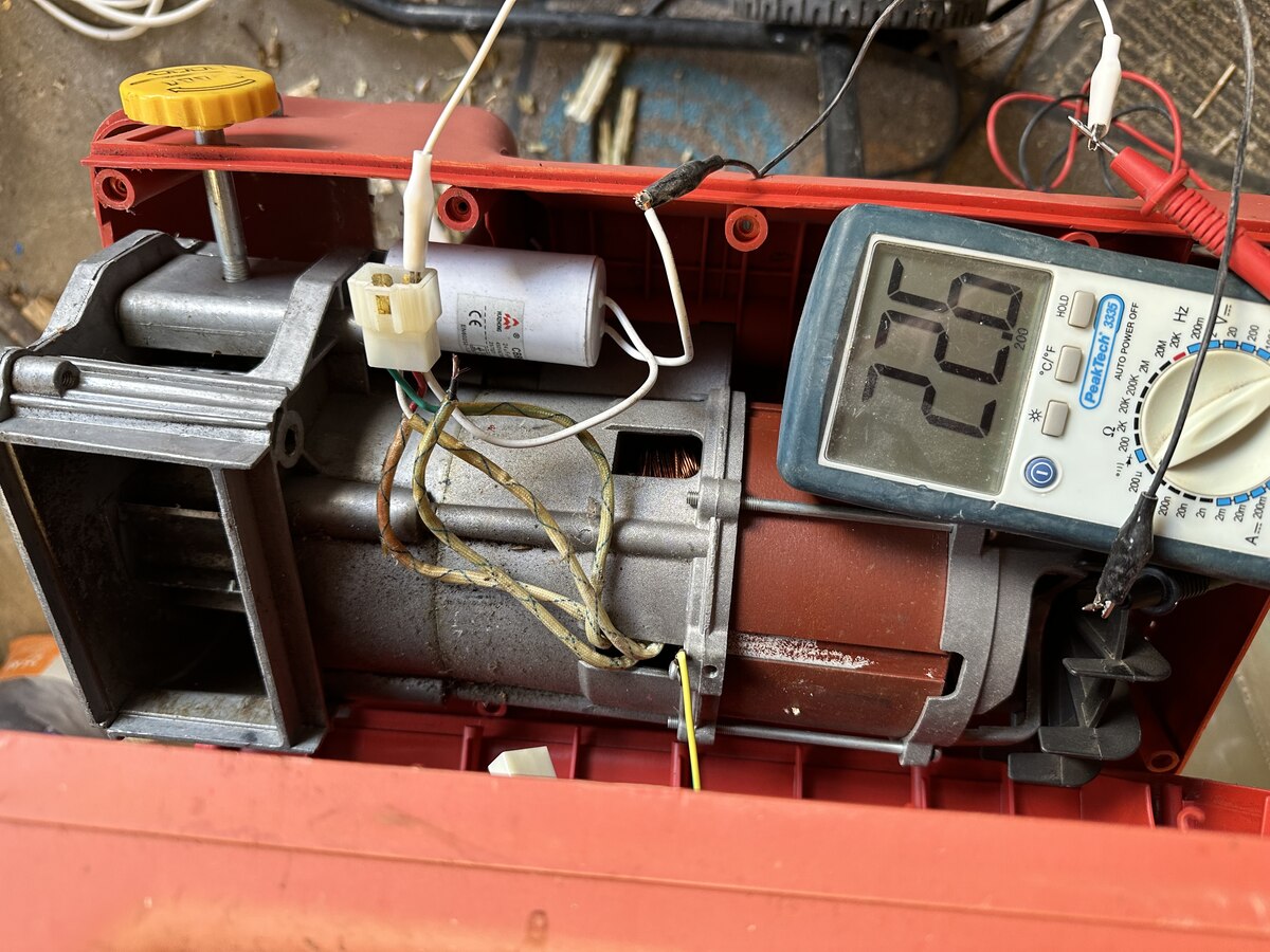

von Stephan (stephan_h623)
Hier ein Foto.
Kondensator ist nominal 24uF. Gemessen 22,6.
Wicklungswiderstände: 1,9 und 5,5 Ohm. Bissle Kontaktwiderstand dabei.
Widerstand natürlich ohne die Chinaklemmen gemessen.
Ist jedenfalls ein Walzenhäcksler und damit für sowas wie Efeu eher
nutzlos. Die Stängel dürften da entlaubt aber sonst unverändert
rauskommen.
Wie funktioniert da die Ansteuerung mit Vor/Zurück?
Hauptwicklung immer ein und Hilfswicklung wird umgepolt?

von Jörg K. (joergk)
> rauskommen.
Ein korrekt eingestellter Walzenhäcksler mit einer Walze und
Alu-Gegenplatte schneidet auch dünnstes Schneidgut.
Nach dem der Kondensator ok zu sein scheint würde ich den Schalter
prüfen.
War der Richtungsschalter. Ein Kontakt hatte keinen Durchgang.
Nach Vertauschen der Anschlüsse für die beiden Richtungen geht's
zuverlässig.
