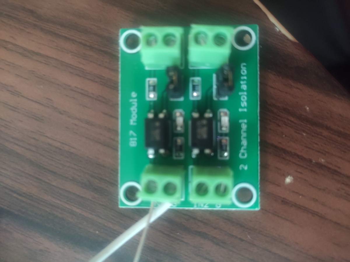

Laut Google wird beim Optokoppler eine LED benutzt. Stelle ich mir das
so vor, dass sie durch die PWM einfach dunkler wird und der Koppler
einfach ab einer Schwelle abschaltet? Also wäre PWM dadurch eleminiert
und der Optokoppler würde einfach einmal schalten?
Würde das hier
https://www.amazon.de/dp/B0D9NKVFH9?ref=ppx_yo2ov_dt_b_fed_asin_title&th=1
reichen?

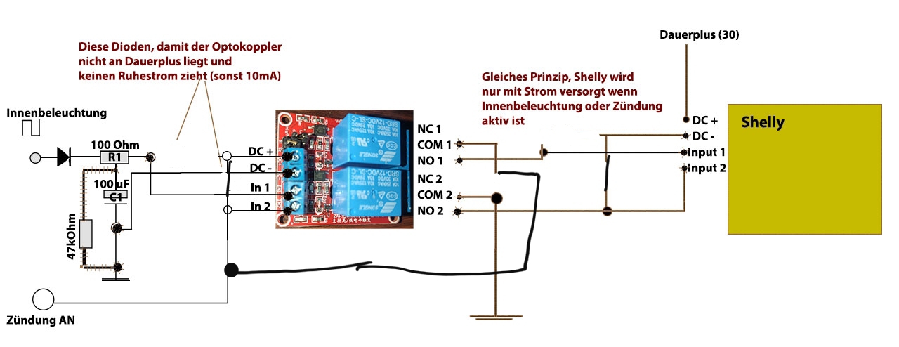

Also: Parallel zu Lampe die Relaisspule. Damit das still wird, eine
Diode in Reihe und einen 1000µF Elko parallel zur Spule.
Mögliches Problem: Wenn die Ansteuerelektronik der Lampe den Strom
überwacht, könnte sie durch die neue Last versehentlich Kurzschluss
detektieren und abschalten. Falls das eintritt, dann wirds etwas
aufwendiger (kleineres Relais, kleinerer Kondensator, oder Optokoppler
statt Relais)

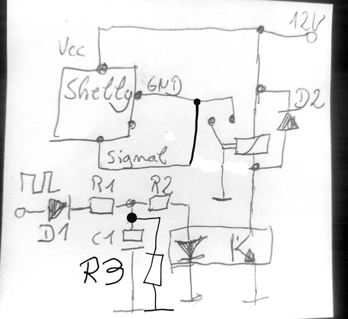

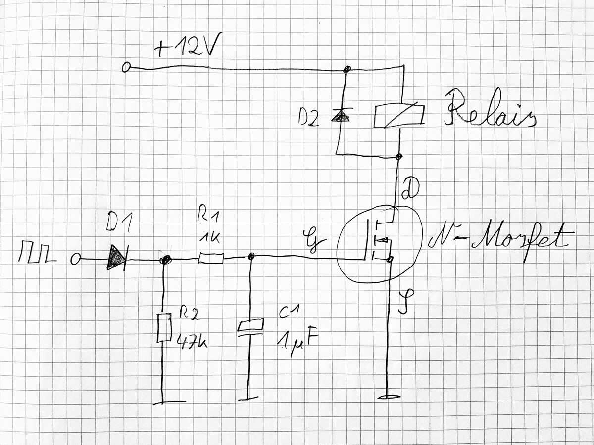

von Otto K. (opto_pussy)
Ich glaube jetzt habe ich es langsam begriffen. Man könnte das
PWM-Signal mit einem Spitzenwertdetektor (Diode und Tiefpass) einfangen
und dann auf einen N-Channel MOSFET draufgeben, der dann wiederum ein
Relais schaltet, das dann wiederum ein reines DC-Signal an den Shelly
übergibt.
Das hätte den Vorteil, dass selbst wenn das PWM-Signal am Anfang nur
Nadelimpulse liefert, würde der N-Channel MOSFET trotzdem schon voll
durchschalten.

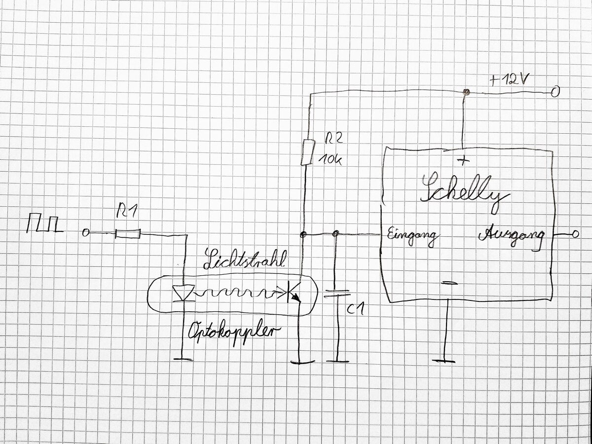

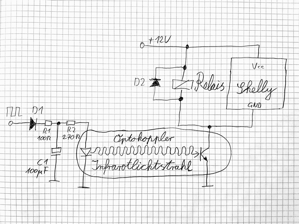

Axel R. schrieb:
> Man kann das auch mal aufmalen ;)
Ja warte, ich mal das mal so auf, wie der Herr Hinz sich das mit dem
Optokoppler vorgestellt hat. Das hat den Vorteil, dass man das Signal

Otto K. schrieb:
> Soll die PWM am Ende weiterhin funktionieren, oder soll aus dem
> PWM-Signal einfach nur ein Schaltsignal generiert werden?
Letzteres. Ich brauche nur das Signal, mit welchem die originale
Beleuchtung gespeist wird. Die PWM passiert auch nur beim ein- und
ausschalten für ca 2 sek, in diesen Zeitraum muss ich das Signal
konstant halten. Dieses Signal muss ein Relais sauber ansteuern können,
das ist alles was ich brauche.
Ja, dein Threat grade hört sich gut an!
> durchschalten.
Es ist mir auch erstmal wurscht ob dieses Signal positiv oder negativ
ist, hauptsache ich kann ein Relais schalten. Das soll dann die
eigentliche Betriebsspannung für den Shelly schalten, und auch das
negative Eingangssignal stellen.
Uwe schrieb:
> Er möchte, wenn die Lampe leuchtet (egal wie hell), einen Digitaleingang
> auf Ground schalten.
Danke, genau das. Und das kann auch gern von einem positiven Signal
kommen, hauptsache es ist stabil damit ich damit über ein Relais
Masse/Ground bekomme.
Das sind doch zwei tolle Lösungsansätze von Otto und Uwe.
Verstehe ich es richtig, der Vorschlag von Otto (N-Channel MOSFET) hätte
den Vorteil, dass es früher ansprechen würde, aber bis auf das MOSFET
eigentlich identisch mit Uwes Lösung ist?!
Ich habe jetzt erstmal Herrn Hinz seine Lösung aufgemalt. Ich bezweifle
aber das für C1 ein Kondensator von 330nF ausreichen wird, denn das
ergibt mit dem 10k Widerstand eine Grenzfrequenz von 50 Hz. Selbst wenn
das PWM Signal 200 Hz groß ist, würde der 330nF bei PWM-Nadelimpulsen
nicht ausreichend groß genug sein.
Stefan H. schrieb:
> Ich habe mir jetzt einen 1000µF Elko bestellt.
Mit 1000uF machst du den Optokoppler kaputt!
Stefan H. schrieb:
> Die PWM-Frequenz kann ja mMn nicht gleichbleibend sein
Doch, die Frequenz bleibt immer gleich, nur die Pulsweite ändert sich,
dadurch entsteht der Helligkeitsunterschied.
Stefan H. schrieb:
> aber wie den Widerstand berechnen wenn ich den Strom nicht kenne?
Wenn du bei einer Versorgungsspannung von 5 Volt einen Strom von 10
Milliampere durch die Optokoppler-LED fließen lassen möchtest, dann nimm
einfach einen 390 Ohm Widerstand:
(5V-1,1V) / 390 Ohm = 10mA
Stefan H. schrieb:
> R2 ist dafür da, dem Kondensator 12V+ zu liefern ohne einen Kurzschluss
> am Optokoppler zu produzieren?
R2 ist der Pullup-Widerstand.
Das Relais erzeugt zum einen eine galvanische Trennung und zum anderen
lässt sich der Relaiskontakt sowohl positiv- als auch negativschaltend
verwenden.
Eventuell genügt es sogar für C1 den bereits vorhandenen 330nF
Kondensator einzusetzen.

Ich habe mehrere 330nF, wenn ich 3 parallel schalte, habe ich dann die
gewünschten 1µF?
Was ist jetzt der Unterschied zwischen deinen 2 Zeichnungen? Die zweite
spricht nur schneller an? Vom Aufwand her wäre mir die erste natürlich
lieber. Und der verlinkte Optokoppler kommt sowieso heute an.
Stefan H. schrieb:
> Die zweite spricht nur schneller an?
In der Ansprechgeschwindigkeit sind beide Schaltungen in etwa gleich.
Die Schaltung mit dem Relais spricht abrupter an, also der Übergang von
Low auf High ist knackiger.
Stefan H. schrieb:
> wenn ich 3 parallel schalte, habe ich dann die gewünschten 1µF?
Ja.
von Stefan H. (stefan_h583)
Gut, das ist nicht wichtig. Ich würde eh über den Shelly ein Fade-In und
-Out programmieren.
Stefan H. schrieb:
> Gedanke ist, den Optokoppler ein Relais schalten zu lassen, das mit dem
> Ausgangssignal des Optokopplers auch den Betriebsstrom des Shellys
> schaltet.
Der kleine Minifurz Optokopplertransistor wird es wohl nicht schaffen
den Strom sowohl für das Relais als auch für den Shelly zu liefern. Wie

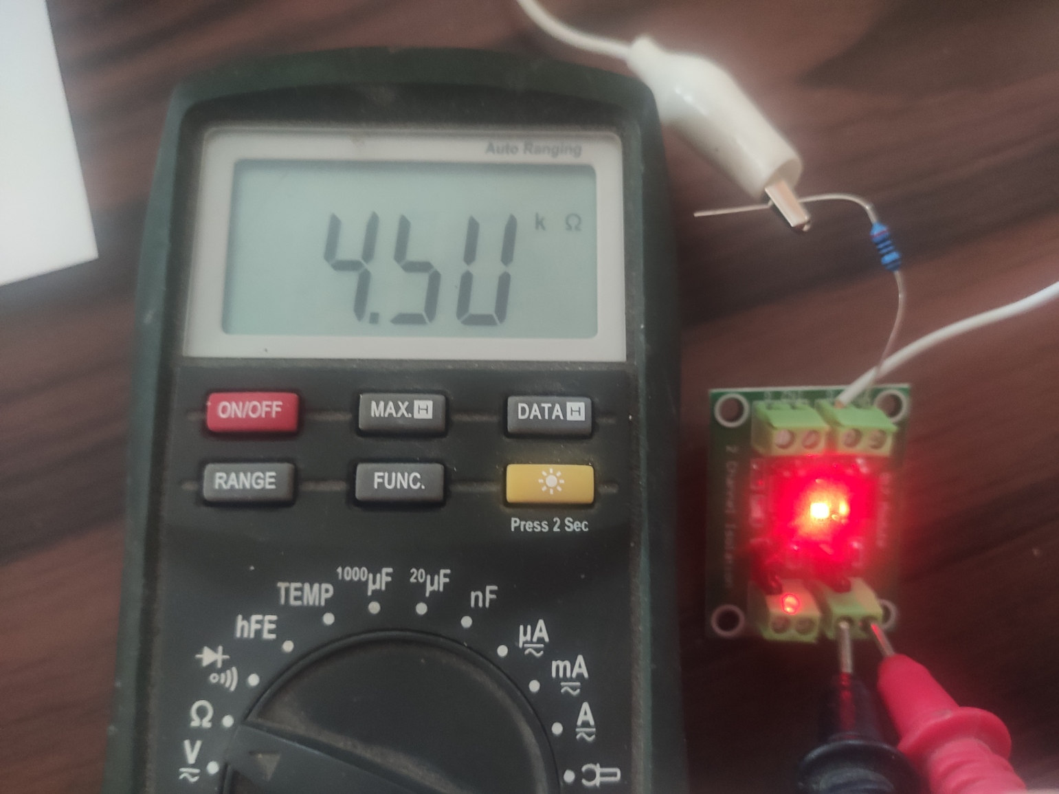

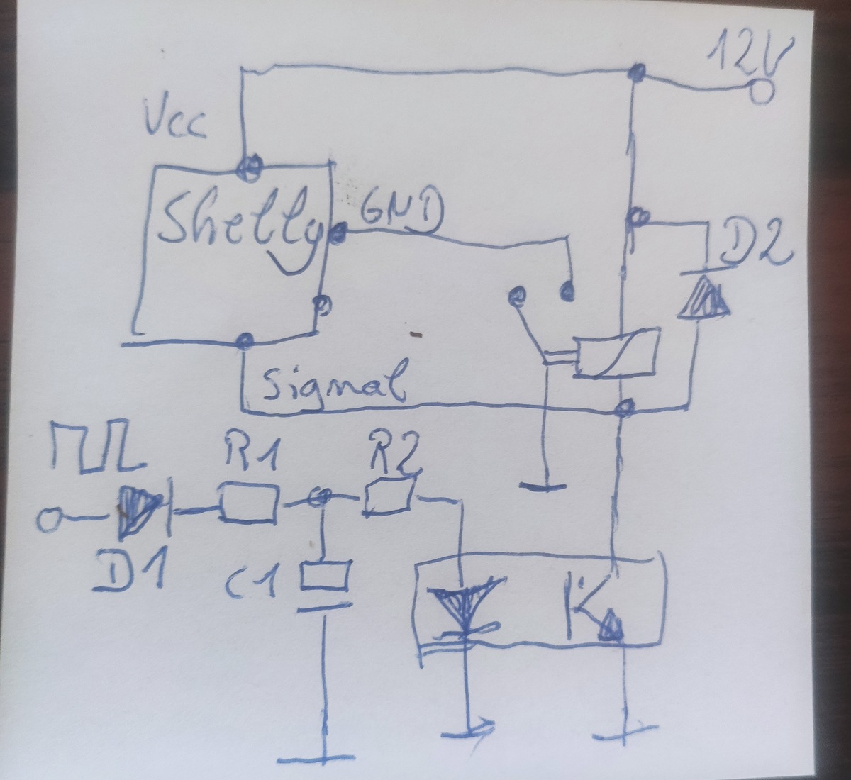

So dachte ich mir die Spannungsversorgung des Shellys.
Der Shelly frisst 90mA.
Der Optokoppler ist angekommen, aber ich komme nicht klar. Ich habe
schon 2x1000 Ohm in Reihe davor geschaltet, habe bei einer 12V
Versorgungsspannung von einem Schaltnetzteil aber immer noch 6.8V am
Eingang stehen. Wenn ich ein Ohmmeter an den Ausgang des Optokopplers
halte, zeigt er mir für 1 Sek 0 Ohm an, geht dann auf 4.5k Ohm hoch. Was
mache ich da falsch?
Siehe hier...
Dann kannst du auch gleich den Signaleingang vom Shelly mit GND vom
Shelly verbinden. Dann wird beides gleichzeitig über das Relais
angesteuert. Außerdem fällt mir noch ein, dass parallel zu C1 noch ein
47k Widerstand (R3) geschaltet werden sollte, damit die Infrarot-LED im
Optokoppler auch richtig ausgehen kann und nicht noch eine Zeit lang vor
sich her glimmt, weil er die Restladung aus C1 noch gemütlich
auslutscht.
Falls der Optokoplertransistor zu schwach für das Relais ist, könnte man
noch einen weiteren Transistor als Darlingtonschaltung dahinterschalten.
Das verbraucht keinen zusätzlichen Strom.

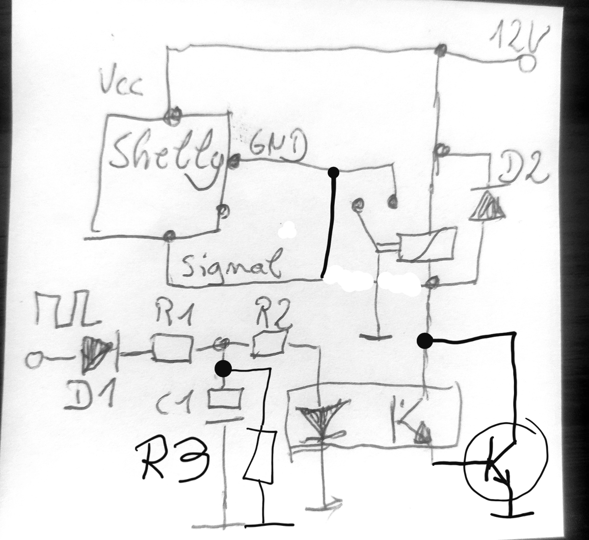

Stefan H. schrieb:
> Wenn ich ein Ohmmeter an den Ausgang des Optokopplers halte, zeigt er
> mir für 1 Sek 0 Ohm an, geht dann auf 4.5k Ohm hoch. Was mache ich da
> falsch?
Entweder verbraucht der Signaleingang vom Shelly zu viel Strom, was ich
mir aber kaum vorstellen kann, oder dein Relais ist zu niederohmig.
Deswegen der Trick mit dem zusätzlichen Transistor am
Optokopplerausgang.
von Mario M. (thelonging)
Mario M. schrieb:
> Keine Panik, es fließt doch nur If * CNR.
Ja, aber er wollte den 1000uF Elko in die Schaltung vom 12.03.2025 um
12:36 Uhr an die Stelle von C1 einsetzen. Das wäre ein bisschen viel,
wenn der Optokopplertransistor die Energie von dem 1000uF Elko abrupt
kurzschließen würde.
> angesteuert.
Nein, leider nicht. Es gibt ja noch ein anderes Signal von der Zündung,
der Shelly muss auf 2 verschiedene Inputs lauschen. Aber das ist kein
Problem.
Mein Versuch grade war noch komplett ohne Anhängsel, ich habe nur 2x
1kOhm in 12V vor den Eingang geschaltet. Der Ausgang ist komplett blank,
nur das Messgerät.
Mir fällt auf, du hast C1 von 1uF auf 100uF angehoben, war das gewollt
oder ein Schreibfehler?
Die 1000uF kamen ja von Uwe, der ja den Kondensator und einen Widerstand
zum Glätten nutzen wollte, ohne Optokoppler etc.
> Problem.
Laut deiner Schaltung wird aber beim Zuschalten der Versorgungsspannung
über das Relais (GND-Seite), gleichzeitig auch immer der Signaleingang
auf GND geschaltet, also können diese beiden Abschlüsse doch schon mal
zusammengefasst werden und wenn zwei Signale auf den gleichen Eingang
geschaltet werden sollen, dann benötigst du eine ODER-Verknüpfung z.B.
aus zwei Dioden.
Nein, das war Absicht, weil die Eingangs-LED niederohmiger verschaltet
ist als der Optokopplerausgang bei der Schaltung vom 11.03.2025 um 12:36
Uhr mit einem 10k Pull-Up Widerstand.

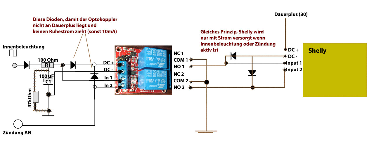

Sodele.... Ich habe jetzt die Optokoppler/Relais Module benutzt, habe
ich eh hier liegen. Beide nötigen Inputs (Innenbeleuchtung und Zündung
an) sind drin, der Shelly hat 4 verschiedene Inputs.
Schaue es dir doch bitte genau an, speziell der Eingang links und die
Dioden. Auf R2 kann ich doch verzichten?! - das Modul verträgt 12V.
Die Dioden kannst du alle weglassen, der Optokoppler liegt
eingangsseitig nicht an Dauerplus. Input 1 vom Shelly muss mit
Zündungsplus angesteuert werden, falls die Innenbeleuchtung
eingeschaltet wird.
Außerdem könntest du sowohl das Optokopplerboard als auch den Shelly
direkt über Zündungsplus versorgen.
Moins,
nein, leider geht das so nicht. Die Innenbeleuchtung muss auch ohne
Zündung funktionieren ist der Haken...
