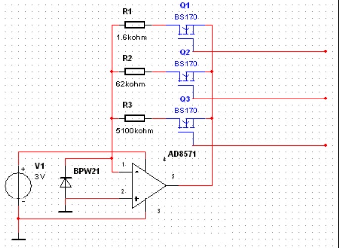

Guten Morgen zusammen,
für eine Coming-Home-Funktion im KFZ-Bereich möchte ich über eine BPW21
und einem ATmega88V die Außenhelligkeit auswerten und habe dazu die im
Anhang stehende Schaltung hier im Forum gefunden. Ich möchte den µC mit
3V betreiben und ebenfalls den eingezeichneten OPV. Der gewünschte
Messbereich liegt bei etwa 0-20000 Lux, ich möchte hier also nur einen
der drei Widerstände verwenden. Interessant ist für mich vor allem die
Erkennung der Hell-/Dunkelschwelle, da ich sowohl in Fall 1 bei
Dunkelheit und Entriegelung des Fahrzeugs als auch in Fall 2 bei
Einfahrt in einen Tunnel das Abblendlicht automatisch einschalten will.
Spricht aus Eurer Sicht etwas gegen die verwendete Schaltung?
Vielen Dank schon mal und viele Grüße.
DannyNRW
von Michael B. (laberkopp)
Sie stellt einen Transimpedanzverstärker dar und ist die sinnvolle Art
um eine Photodiode zum Messen der Helligkeit zu verwenden.
ABER: Da sie Helligkeit linear in Spannung umsetzt, ist sie nicht so
geeignet um grosse Helligkeitsbereiche zu erfassen, da wurde man besser
logarithmieren, was netterweise eine Photodiode auch selbst kann, leider
dabei stark temperaturabhängig.
Diese Schaltung:
 +3V
 1mA oder was auch immer die Photodiode bei voller Helligkeit liefert
  +---- ARef
  |   +-- Ainput
 \_/ \_/ 2 Photodioden
  Masse
wäre besser, logarithmiert und temperaturkompensiert, wobei die linke
Photodiode abgedunkelt montiert wird an einem Ort gleicher Temperatur
wie die rechte die das Licht sieht.
1mA aus 3V entweder per Vorwiderstand oder Konstantstromdiode oder
geregelter Stromquelle, je nach Fenauigkeitsanforderung.
Helmut -. schrieb:
> Warum tut man sich das heute noch an, die Helligkeit zu Fuß zu messen?
Warum haben heutige uC allesamt Analogeingänge obwohl es doch jeden
Sensor in Digital für deutlichen Dummenaufpreis gibt ?
(wobei jetzt gerade die teure BPW21 Vintageware für die Dummen ist die
die letzten 50 Jahre verschlafen haben). BPW34 wäre aktueller.
Daniel L. schrieb:
> habe dazu die im Anhang stehende Schaltung hier im Forum gefunden.
> ... mit 3V betreiben und ebenfalls den eingezeichneten OPV
Um die Mosfets dort sicher einschalten zu können brauchst du also eine
Gatespannung von 3V+5V.
Wo hast du sie gefunden? Hat sie dort funktioniert?
Beachtenswert sind in dieer Schaltung nämlich auch die Bodydioden der
Mosfets. Die leiten nämlich von sich aus, wenn die Ausgangsspannung 0,5V
über der Spannung der Fotodiode ist.
von Daniel L. (dannynrw)
Lothar M. schrieb:
Hallo Lothar M.,
da ich lediglich einen Messbereich verwenden wollte, fallen die Mosfets
auch weg. Oben hatte ich schon mal vorsichtig von 0-20000 Lux
gesprochen, möglicherweise wird der benötigte Messbereich aber deutlich
kleiner.
Was die gepostete Schaltung angeht, so gab's leider keine eindeutige
Rückmeldung.
