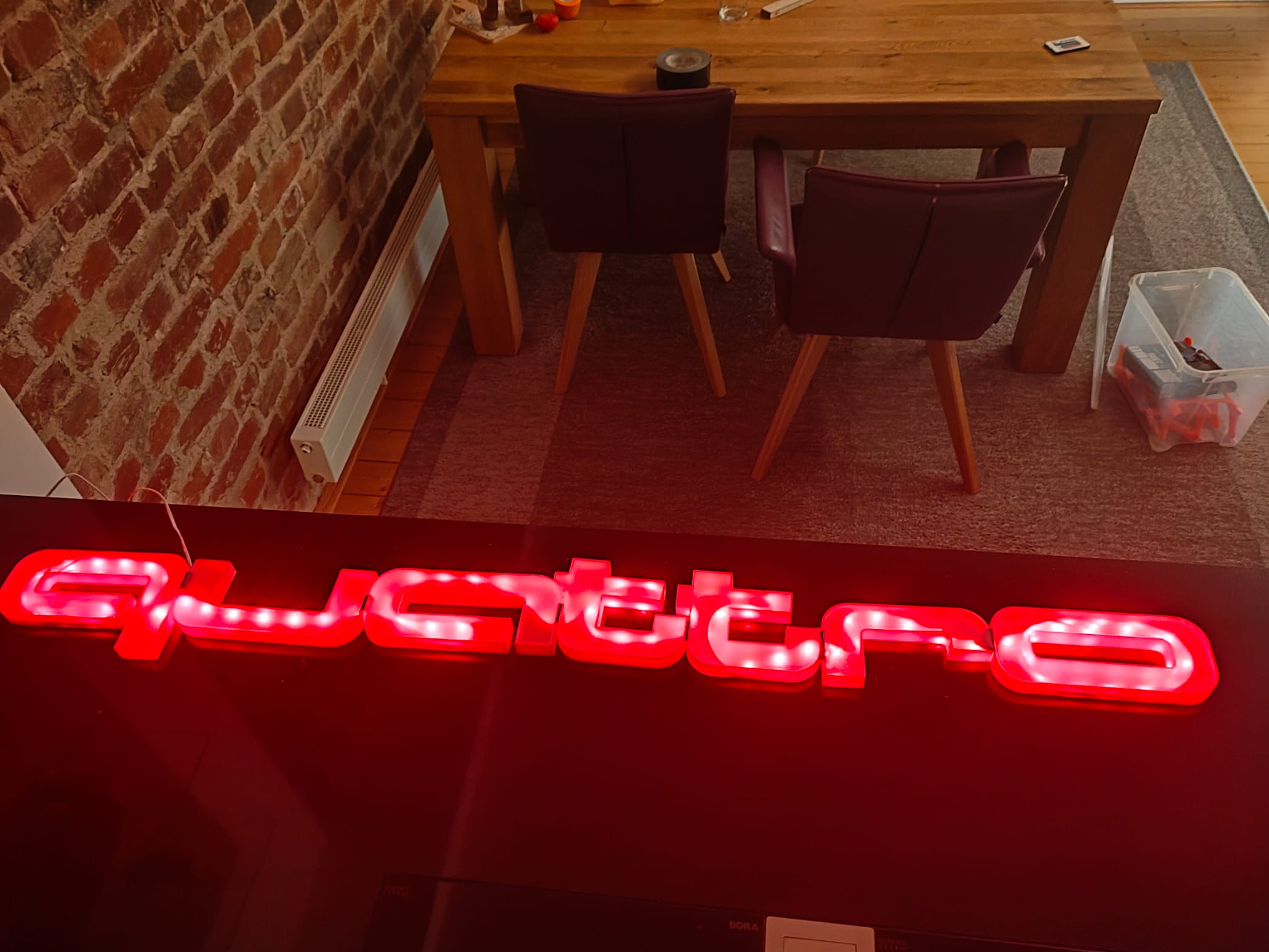

ich habe das Problem, dass bei meinem Quattro-Schriftzug die LEDs
durchscheinen und sich das Licht des LED-Steifen unschön verteilt.
Die Oberseite vom Schriftzug ist aus klaren petg gedruckt. Ich hab schon
versucht die Oberfläche anzuschleifen, jedoch ohne signifikante
Verbesserung.
Kennt Jemand eine Lösung, um das Licht besser zu verteilen?
Gruß David

Wenn es möglich ist, zwischen dieses Ding und die LEDs eine
Diffusorfolie zu packen, oder auch einfach die Rückseite mit weißem,
transluzenten (aber nicht opaken) Lack zu bestreichen, kann das schon
helfen. Mit Papier, weißer Kunststoffolie kannst Du zumindest
experimentieren.

Bei einer LED mit ca.120° Abstrahlwinkel (LED ohne Linse = Lambertscher
Strahler) erreicht man eine halbwegs gleichmässige Verteilung wenn der
Abstand der LEDs zueinander nicht größer ist als der Abstand der LEDs
zur beleuchteten Fläche.
Das führt zu einer Materialschlacht bei den LEDs oder recht tiefen
Lichtkästen.
Idealerweise überschneiden sich die Lichtkegel derart das beide
Strahlwege sich bei 50% kreuzen.
50%+50%=100% Licht, wenn du mir folgen kannst.
Man kann auch mikrostrukturierte Folien geschickt so kombinieren das
breit gestreut wird. Die haben ein paar tausend winzig kleine Linsen pro
cm² und weiten den Strahl auf. Davon werden mehrere unterschiedliche
übereinander kombiniert.
Ist aber eine Wissenschaft für sich und die Folien sind kaum zu bekommen
und sehr teuer.
Oder seitlich einstrahlen mit passend berechneten Fehlstellen im
Material um über die Fläche gleichmässig auszukoppeln. Für Dich eher
kein Weg.
Also bleibt Dir viele LEDs in enger Bestückung und ein möglichst tiefer
Schriftzug.
Anrauen oder opake Folien bringen fast nix.
Ist aber auch klar, weil Du willst in der Mitte die 100% Intensität an
die Seiten verlagern mit 10% Intensität. Mit irgendwie ein wenig
aufgeraut wird das nix.

Es gibt im Baumarkt satinierte Folien, damit kann man Fenster bekleben.
Im Badezimmer habe ich das gerade mit 2812 ausprobiert. Mit etwas
Abstand klappt das ganz gut.
Diese Folien sind auch nicht teuer.
Wäre vielleicht einen Versuch wert.
Man kann Glas auch selbst satinieren. Und bestimmt so selbst das

Für Diffusoren sind paradoxerweise die transparenten Filamente nicht
geeignet. Für mich haben sich weiße Filamente (0,2...0,4mm dick) ganz
gut bewährt.

von David K. (david_k377)
> gut bewährt.
Gute Idee. Das "transparente" Filament ist wohl für diesen
Anwendungsfall zu transparent.
Frank O. schrieb:
> Gibt es feddich.
> https://www.autoledtech.com/products/lit-logos-quattro-badge
Der Quattro-Schriftzug soll nicht aufs Auto, sondern auf die Wand.
Der LED-Steifen liegt zwar nur provisorisch groß drin, aber man erkennt
das Problem.
von Bruno V. (bruno_v)
Dass Du wirklich "Audi" meinst, war für die meisten ein Scherz!
so wenige LEDs in so einem großen Körper, da brauchst Du etwas aus der
Backlight-Technik. Nur mal als Link.
https://www.adkom.de/de/rund-um-displays/display-beleuchtungen/backlights.html
eine LED-Kette ist dafür m.E. nur dann geeignet, wenn Du jemand mit
Kunst-Geschmack die genau führen lässt. Ansonsten
Hinterleuchtungstechnik (Netz aus LEDs, Leuchtfolie, Lichtleiter, ...)
und gleich daneben:
 Känwutt
von Michael (Gast)
David K. schrieb:
> man erkennt
> das Problem.
Das nicht einmal der Wunderdiffusor aus dem Hause Hogwarts lösen kann.
Die Lösung habe ich bereits beschrieben.
von Harald K. (kirnbichler)
> das Problem.
Es gibt bessere LED-Streifen, bei denen nicht eine Handbreit Platz
zwischen den einzelnen LEDs ist, sondern die ein durchgehend gleichmäßig
leuchtendes Band sind.
https://www.pollin.de/p/v-tac-led-strip-vt-cob-512-2650-2560-leds-eek-f-60-w-24v-5000-lm-4000-k-5-m-ip-20-90ra-537511
(Das ist nur ein schnell rausgesuchtes Beispiel, das nur das Prinzip
demonstrieren soll)
von Michael (Gast)
Nützt nix.
Auch damit kann man nicht gleichmäßig alle Kurven und 'Seitenarme' des
Schriftzuges ausleuchten.
Weißes oder milchiges Filament.

von R. L. (roland123)
Michael schrieb:
> Nützt nix.
wenn die Streifen nicht unten, sondern seitlich auf beiden Seiten
angebracht werden, könnte das ganz gut funktionieren. Innen dann alles
weiß machen.
