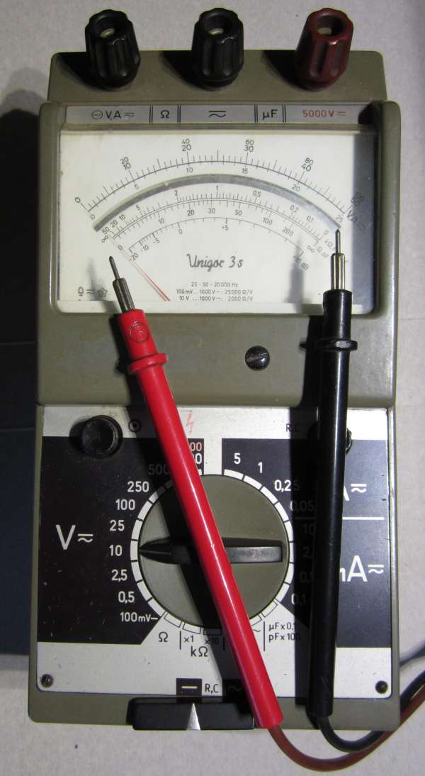

von Rafael W. (mechatronik_1)
mich würde auch interessieren welche Vor- und Nachteile ein
Analogmultimeter hat.

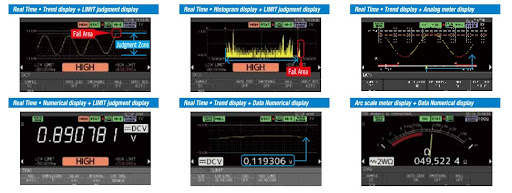

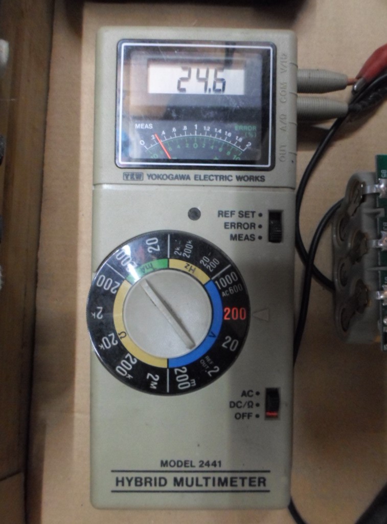

von Frank E. (Firma: Q3) (qualidat)
Ein Kompromiss wäre (und das gibt es auch, wenn auch nicht oft), ein
Analoginstrument mit Hilfe eines Displays zu simulieren. Dann kann man
die Vorteile beider Welten kombinieren, z.B. das intuitivere Erfassen
von Trends und die automatische Bereichswahl.
Siehe im Bild rechts unten ...

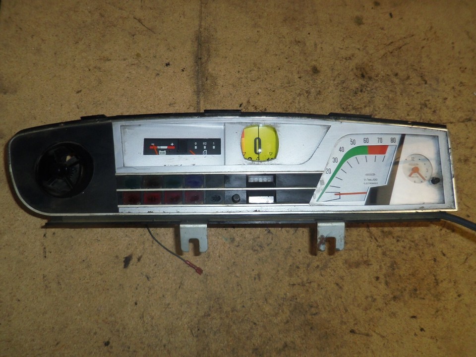

von Ralf X. (ralf0815)
Den grössten Schwachsinn konnte man u.a. in den 70/80ern beim Citroen
GS/CX erleben:
Analoge "Digitalanzeige" der Geschwindigkeit..
https://i.ebayimg.com/images/g/gUwAAOSwnFtfQmWx/s-l960.jpg
> GS/CX erleben:
Die Franzosen konnten schon immer beklopptes Design. Tacho und
Drehzahlmesser sind typische Beispiele, wo ich nicht auf den Zeiger
verzichten möchte. Es gibt Instrumente, wo der Zeiger per Display
erzeugt wird und ich keinen Unterschied zum mechanischen sehe -
vermutlich OLED.
Eine nette Hybridlösung, die mir in den 80ern in Japan zugelaufen ist.
von Bradward B. (Firma: Starfleet) (ltjg_boimler)
Ja, Japan war schon immer das Reich wo man Tradition mit Moderne
verbindet ;-):
* https://www.sho-cha.com/blog/irrglaube2-japan-modern-tradition-technik
* https://www.ourstarblazers.com/vault-images/feb16/084a01.JPG
