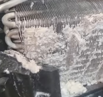

von Frank O. (frank_o)
Michael B. schrieb:
> Stefan M. schrieb:
>> Und warum trochnet die Wäsche dann manchmal nicht bis zum Ende?.
> Weil sie nicht gleichmässig vermischt wird.
Das passiert auch, wenn der Kondensator nicht gut gereinigt ist.

von Stefan M. (derwisch)
Danke für die Antworten.
Nachträglich sei gesagt, dass wir keinen Weichspüler benutzen, und den
Kondensator reinige ich oft und und gründlich.
Auch alle anderen Stellen, die man ohne das Gerät zu zerlegen reinigen
kann werden sauber gehalten.
Den Feuchtesensor habe ich jetzt auch mal abgewischt (Essig und danach
Glasreiniger und dann feuchter Lappen ohne Zusatz).
Die nächste Wäscheladung war schonmal einwandfrei trocken.
Mal schauen wie es sich ab jetzt verhält.
von Esmu P. (Firma: privat) (max707)
Wie machst du das?

Andreas S. schrieb:
> enthaltenen Staub bzw. Flusen und trägt dazu bei, dass sich die
> Wärmetauscher über die Jahre zusetzen.
Wer schon mal Fotos von Trockner-Wärmetauschern gesehen hat, fragt sich,
wieso der so lange funktioniert hat. Was ich bei solchen
Wärmepumpentrocknern vermisse, ist eine gescheite Wartungsöffnung und
Anleitung. Es ist ja auch eine hygienische Frage. Bei Autos
desinfiziert man die Klimaanlage regelmäßig.
Unser Miele ist jetzt seit einem Jahr im Einsatz und da ist der
Wärmetauscher blitzblank.
Allerdings hat Miele auch einen sehr dicken Filterschaum davor, den man
alle paar Trocknungsgänge auswaschen muss. Fehler 66 lässt grüßen.
von Lu (oszi45)
Jahre später reinigen ist keine Freude, wenn der Filter versagt. Falls
öfter mal ein Zellstofftaschentuch fehlt, wisst Ihr jetzt wo Ihr suchen
könnt.:-)
