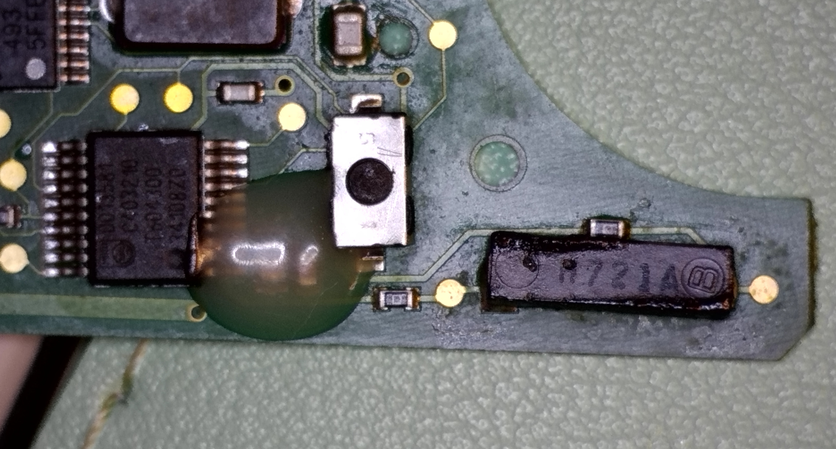

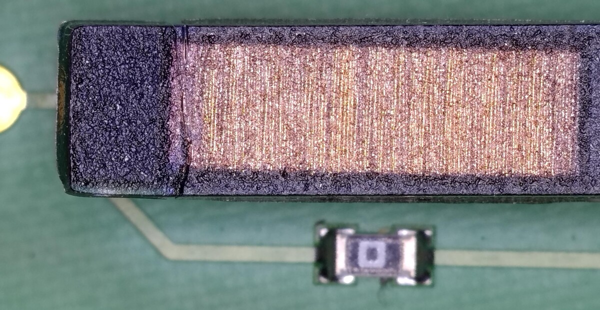

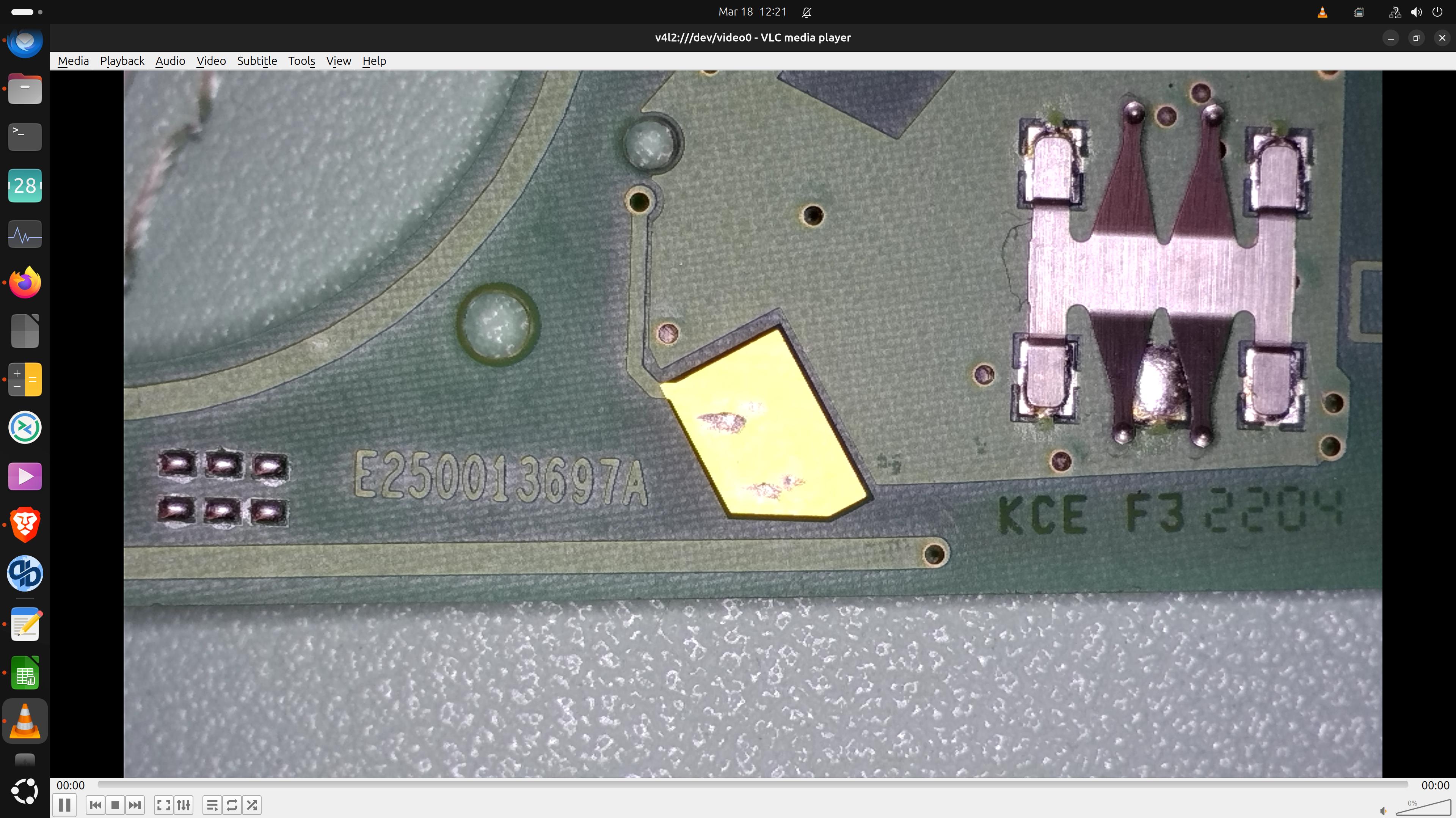

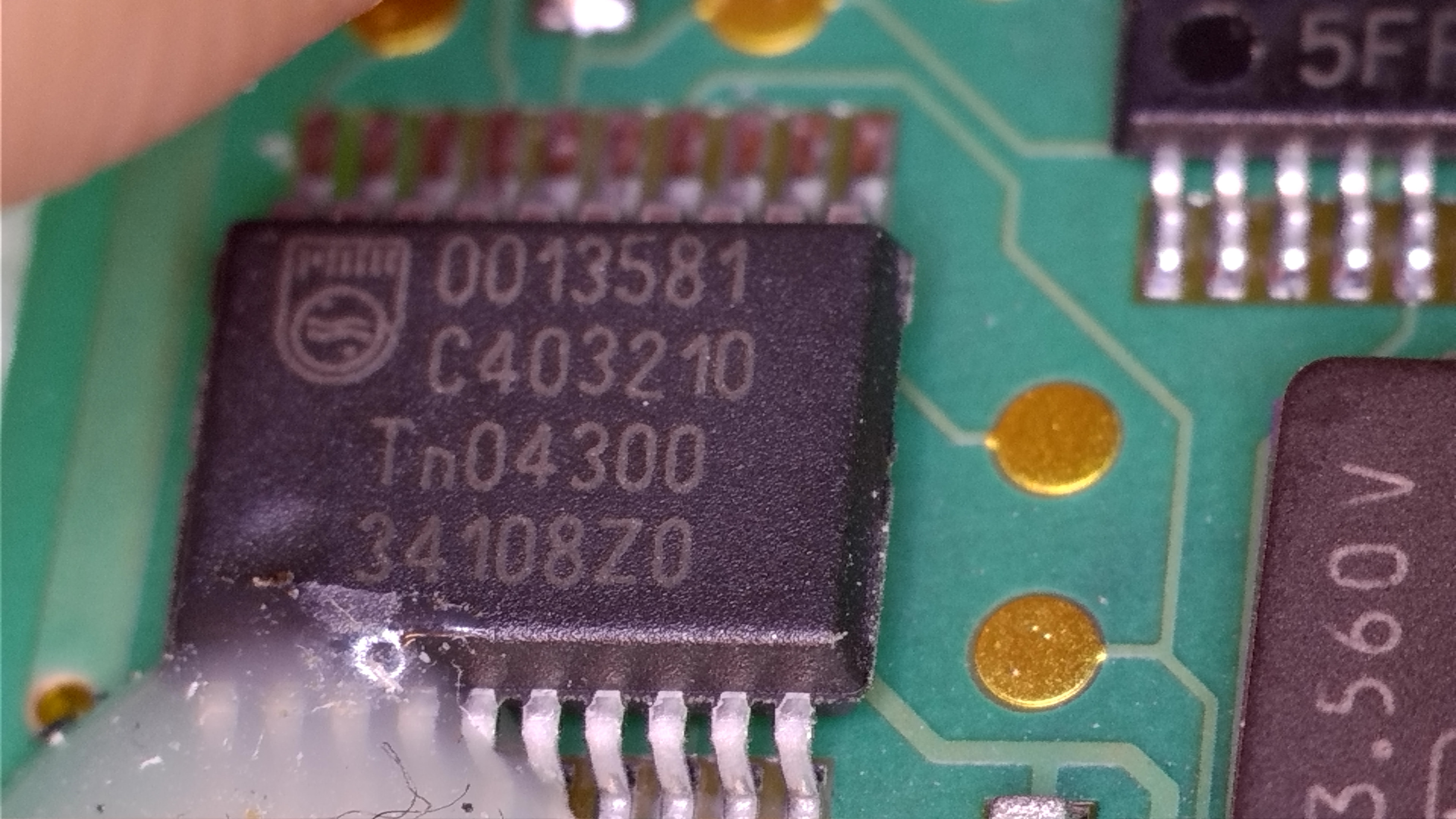

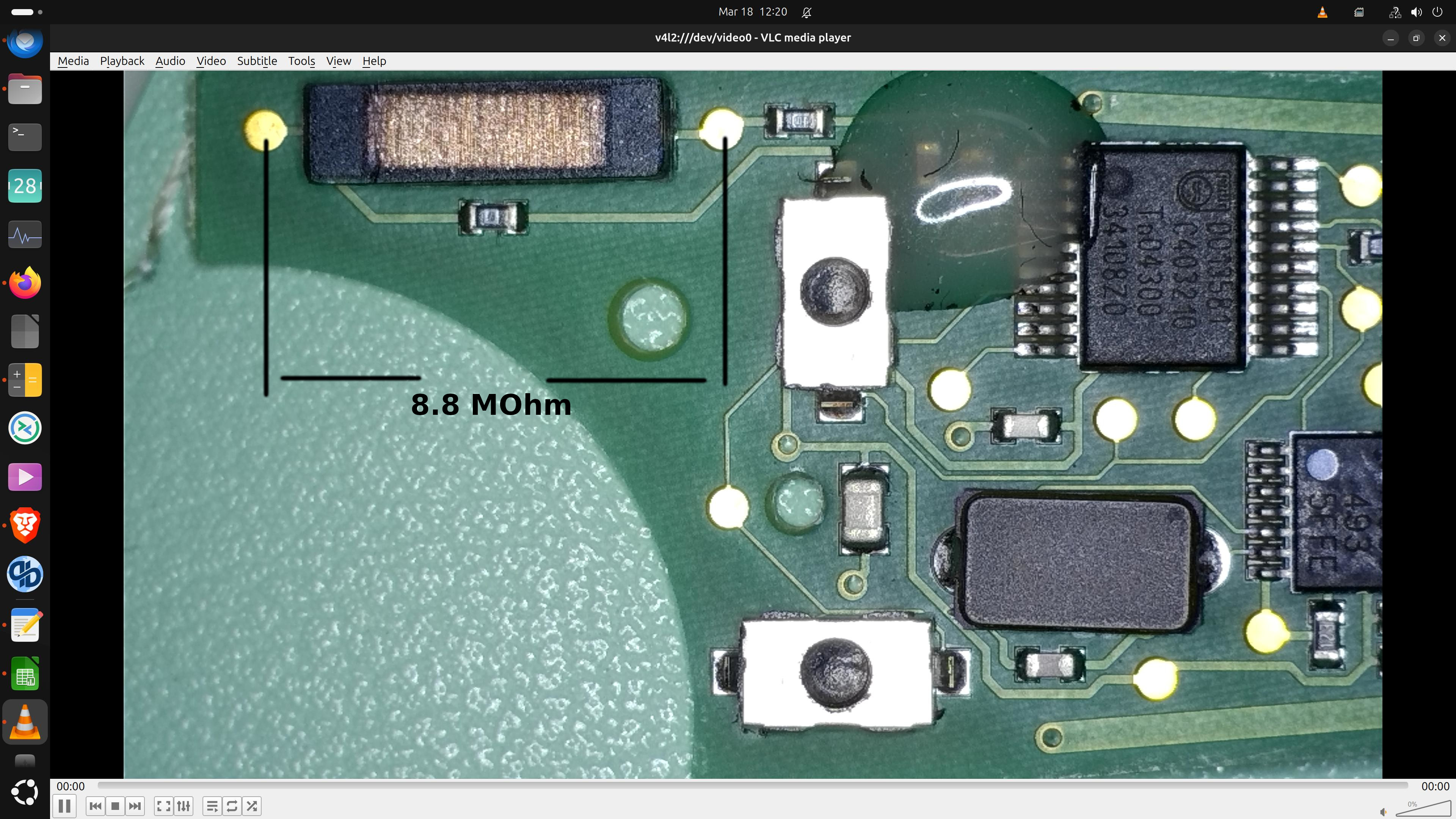

ich habe hier für einen Opel Astra einen Funkschlüssel. Mir ist der
Schlüssel gestern runtergefallen, heute mittag starten - Wegfahrsperre.

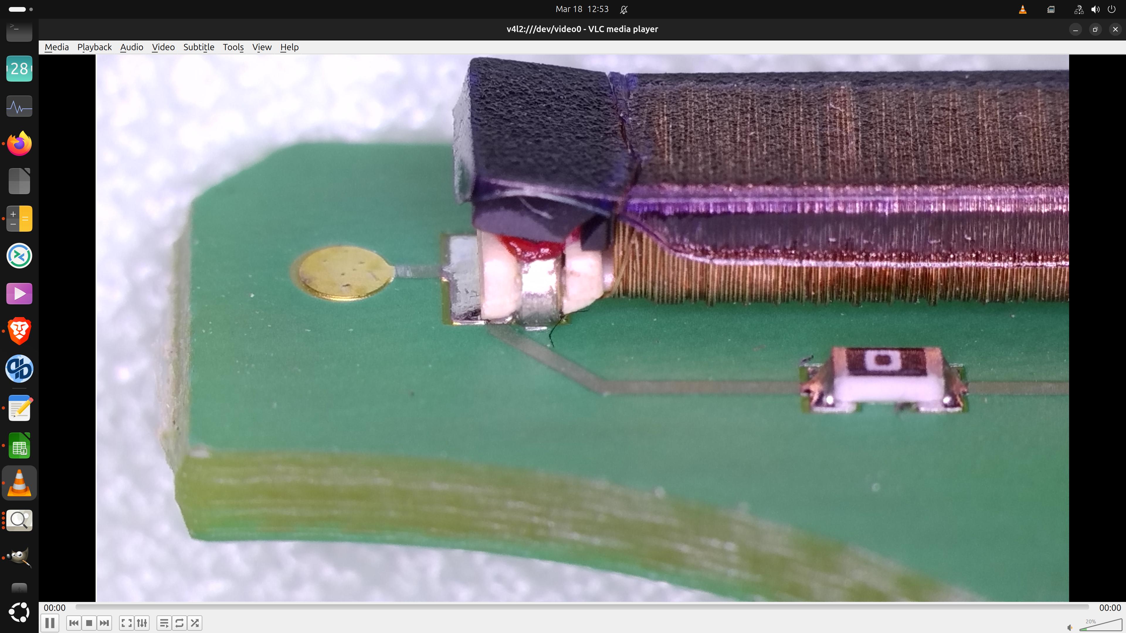

Ich habe den Schlüssel aufgemacht, und dabei gesehen (Bild 1,2) ist das
Plastkgehäuse einer Spule gerissen (Ich vermute das ist der Immobilizer
oder Transponder), beim Ausmessen der beiden Messpunkte davor und danach
kommen ca. 8,8 Meg Ohm raus, zu wenig oder?
Die beiden Button (Auf/Zu) haben Funktion das Fahrzeug lässt sich normal
öffen und schließen. Hat vielleicht jemand sowas schon mal repariert und
eine Idee wo der Fehler liegen könnte?
Wäre echt dankbar. Danke.
von Andreas B. (godsson)

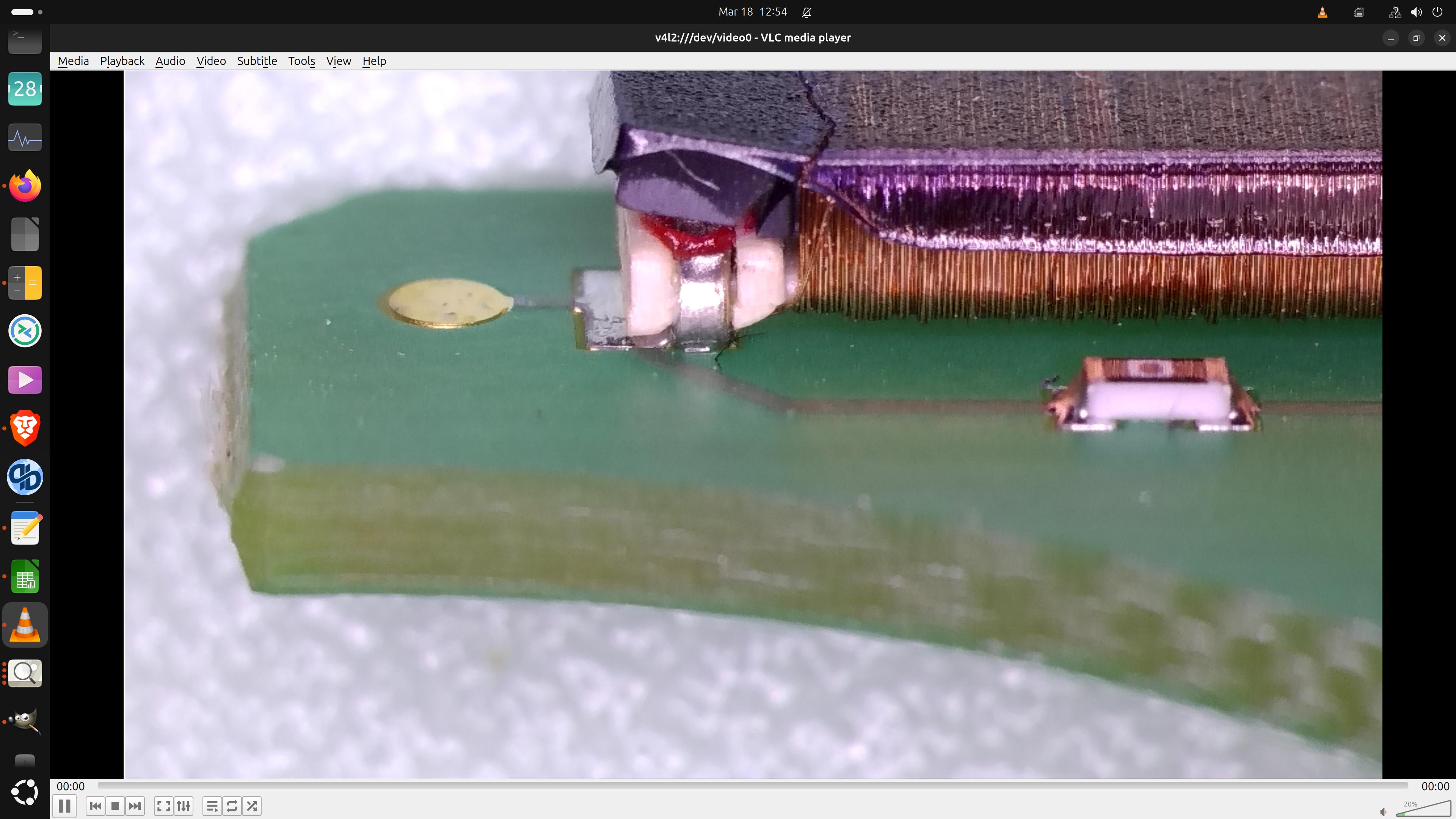

Nachtrag: So wie ich das bisher verstanden habe ist die Spule ein
Emfänger und Sender wie eine Antenne. Daraus wird beim Emfang Strom
gewonnen für den ID-Chip der die Signale (den Code RFID) dann direkt
(leicht zeitversetzt) an den Sender (oder wen auch immer) zurück sendet.
Sollte diese Spule defekt sein, dann sollte es doch evtl machbar sein
diese auszutauschen?! Die Codierung steckt ja im Chip? Oder ist das
alles ein Bauteil?
Die Bruchstelle nochmal aus anderem Winkel.
von Dieter S. (ds1)
Die Spule ist der Empfänger für die "Keyless" Funktionalität (LF im
Bereich von 125 kHz), gesendet wird die Antwort per RF was wohl noch
funktioniert wenn Öffnen/Sperren geht.
von H. H. (hhinz)
Viel zu viel natürlich, die Antenne hat eine Unterbrechung.
Sieht übrigens nach einer SDTR1103 von Premo aus. Nur welche genau...

von H. H. (hhinz)
Andreas B. schrieb:
> (1) Die Spule ist nicht defekt - da Funkschloss funktioniert
Schloss läuft über UHF, nicht über die Spule.
> (2) Die Spule ist defekt - da 8.8MOhm
So ist es.
> (3) Die Spule kann einfach durch ein Aftermarket Bauteil ersetzt werden,
> da passiv.
Wenn du die richtige bekommen kannst.
von Dieter S. (ds1)
Andreas B. schrieb:
> Ich versuche da mal in für mich verständlichen Kontext zu bringen.
Falsch, ich habe nur geschrieben dass die Spule der LF Empfänger ist und
kein Sender wie von Dir behauptet. Wenn die Spule keinen sehr niedrigen
Widerstand hat ist sie defekt.
Der RF Teil (Sender, Antenne ist eine Leiterbahn auf der Platine) hat
nichts mit dem LF Teil (Empfänger, Antennen ist die Spule) zu tun.
Allerdings müssen beide für "Keyless" funktionieren.

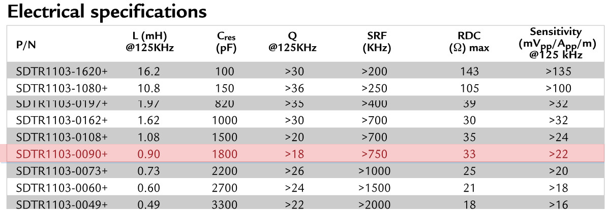

Erstmal danke an alle und besonders H.H. für den ersten Tip mit der
SDTR1103 von Premo. Das sieht vielversprechend aus. Aus dem Datenblatt
für ein 300 MHz variante kommen 60Ohm (VDC) raus. Ich kann ja noch mal
messen aber das wird's sicher sein.
Nun aber meine Frage an H.H. : Warum "wenn ich die Richtige" bekomme?
125kHz sind gegeben es wäre ja nur die Bauteilgröße oder liege ich
falsch?
Angenommen die Bauteilmaße würden passen (im Bild), was spricht dagegen?
Bzw. wie kann man das herausfinden?
von H. H. (hhinz)
Hier das Datenblatt der LF-Versionen.
Danke jetzt verstehe ich. Das hängt mit der Induktion zusammen. Zu wenig
es kommt nichts an, zuviel und ich Grille mir ein Bauteil.

von Christian R. (supachris)
Andreas B. schrieb:
Nee, die Induktivität bildet mit einem Kondensator zusammen den
Schwingkreis, der bei genau 125kHz schwingen muss. Du brauchst also
schon die richtige, sonst wird das nix. Anscheinend hat das Teilchen
aber keinerlei Aufdruck oder sonstiges, um die unterschiedlichen Werte
zu unterscheiden. Das ist dann leider schlecht für dich. Du könntest auf
dem 2. Schlüssel den RDC messen um einen Anhaltspunkt zu haben.

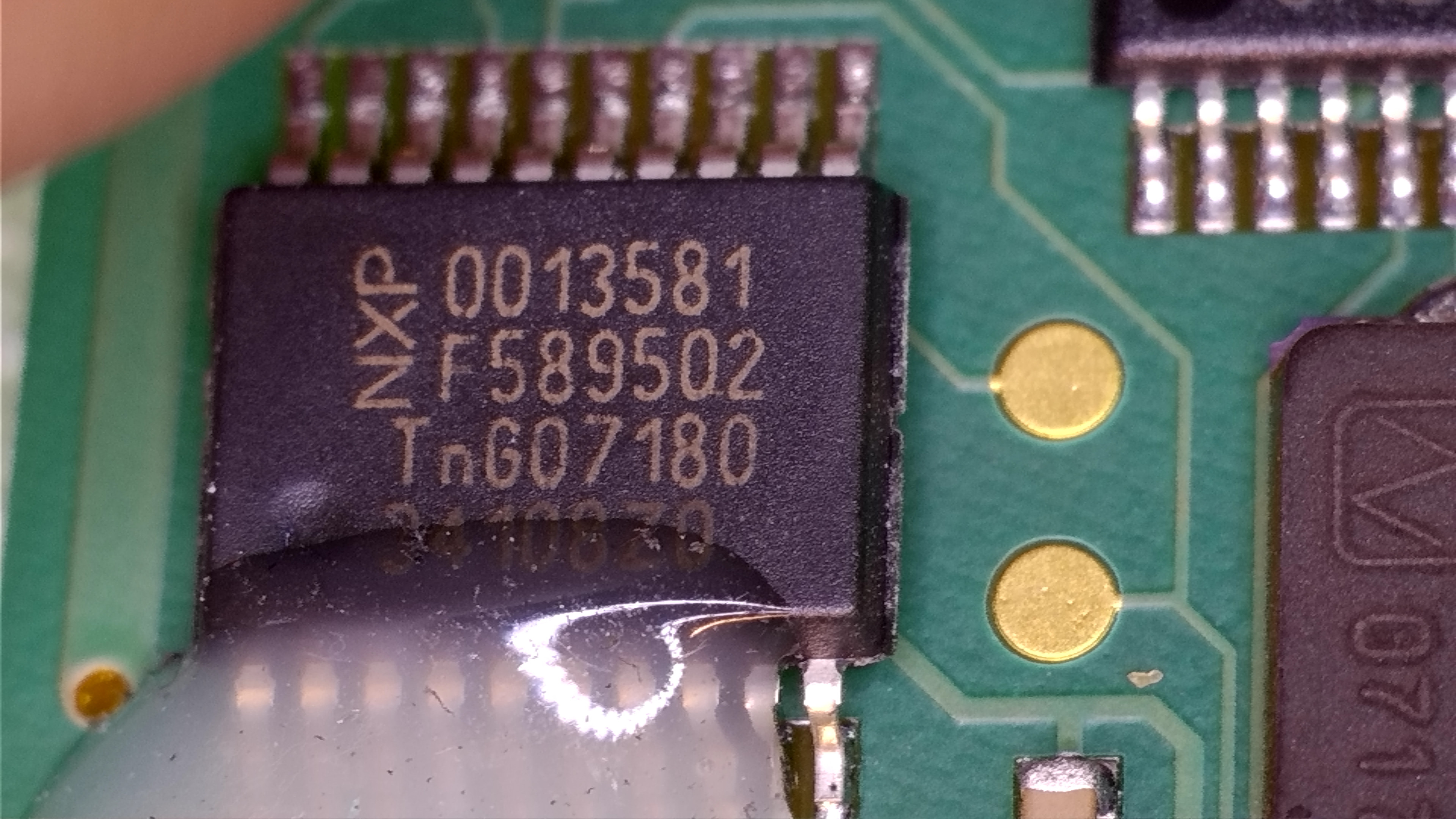

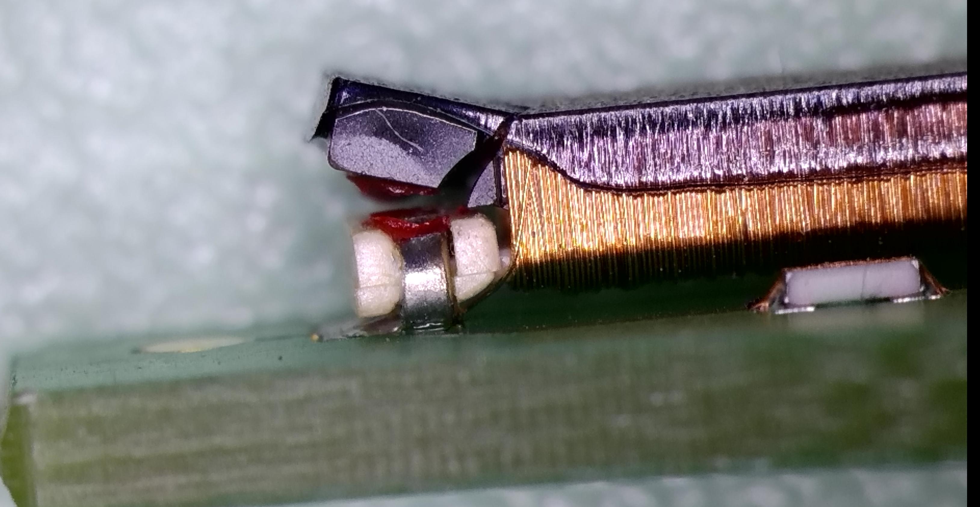

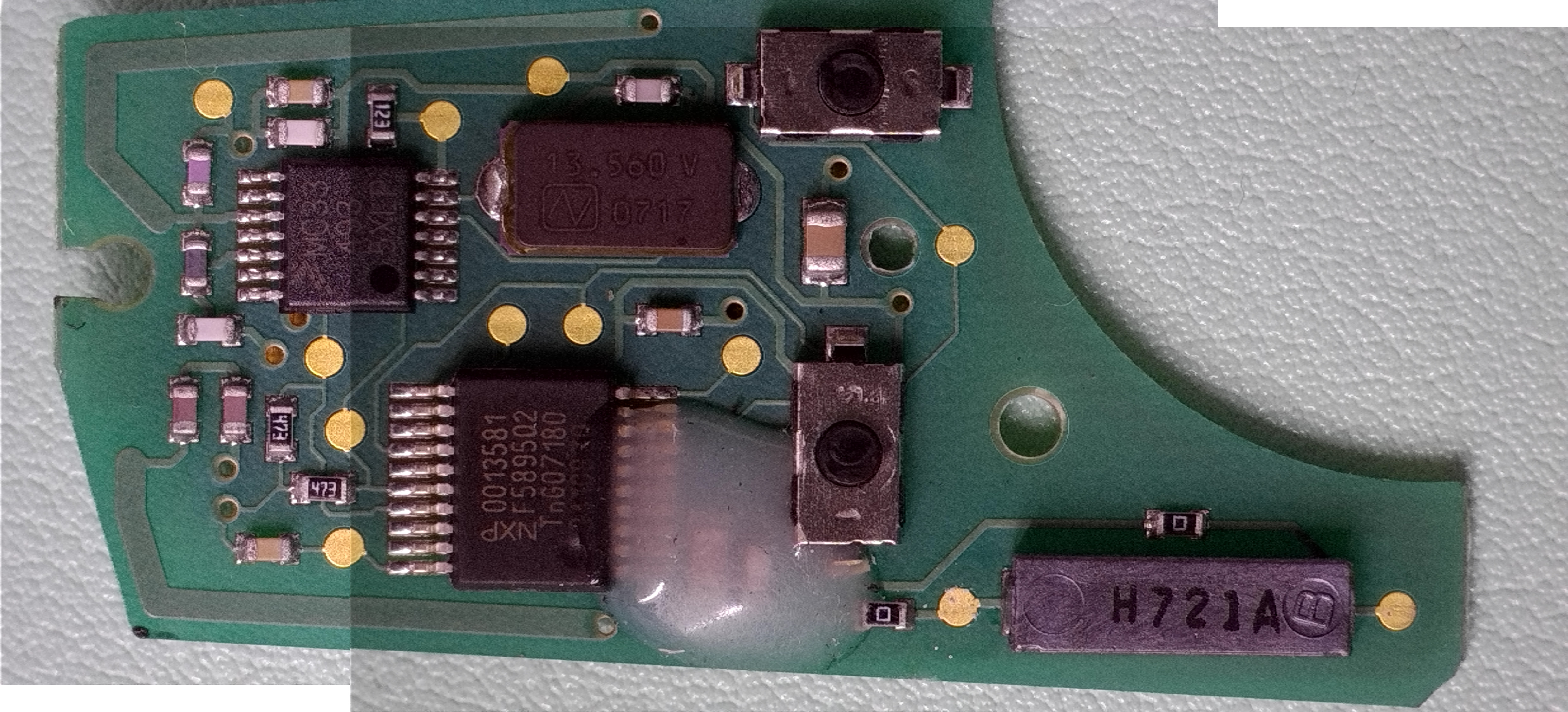

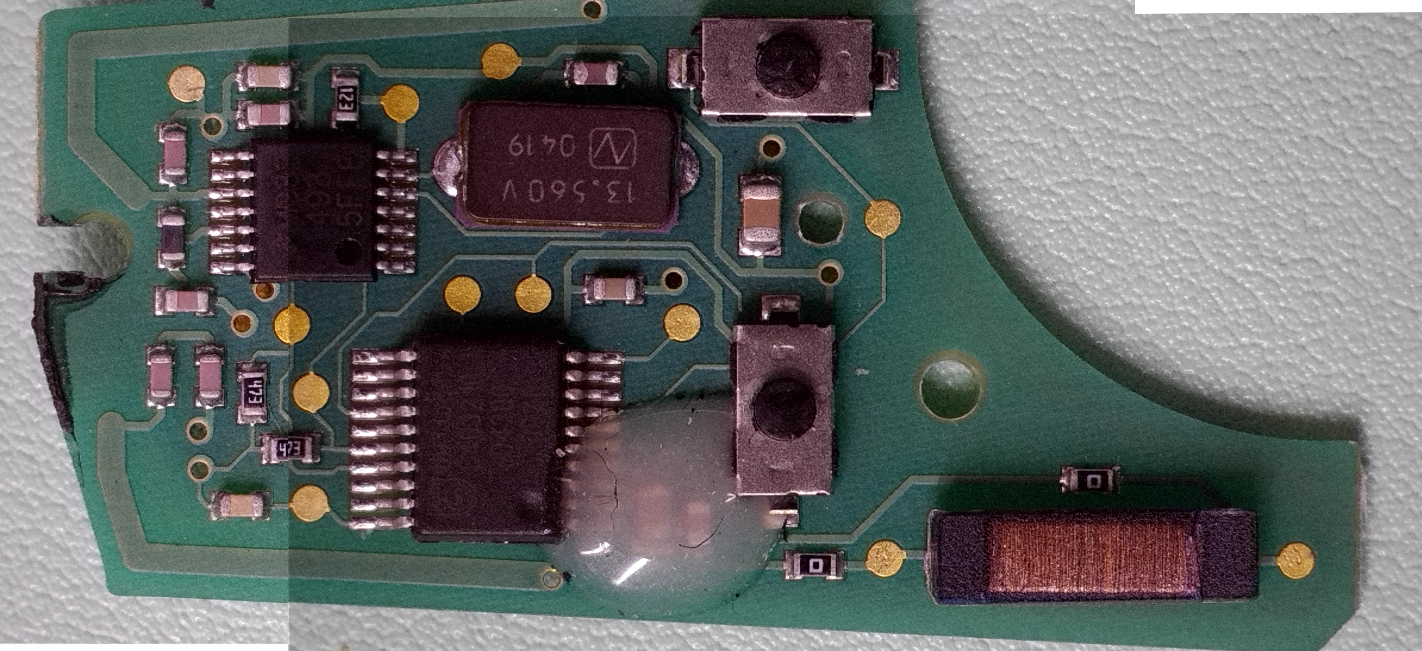

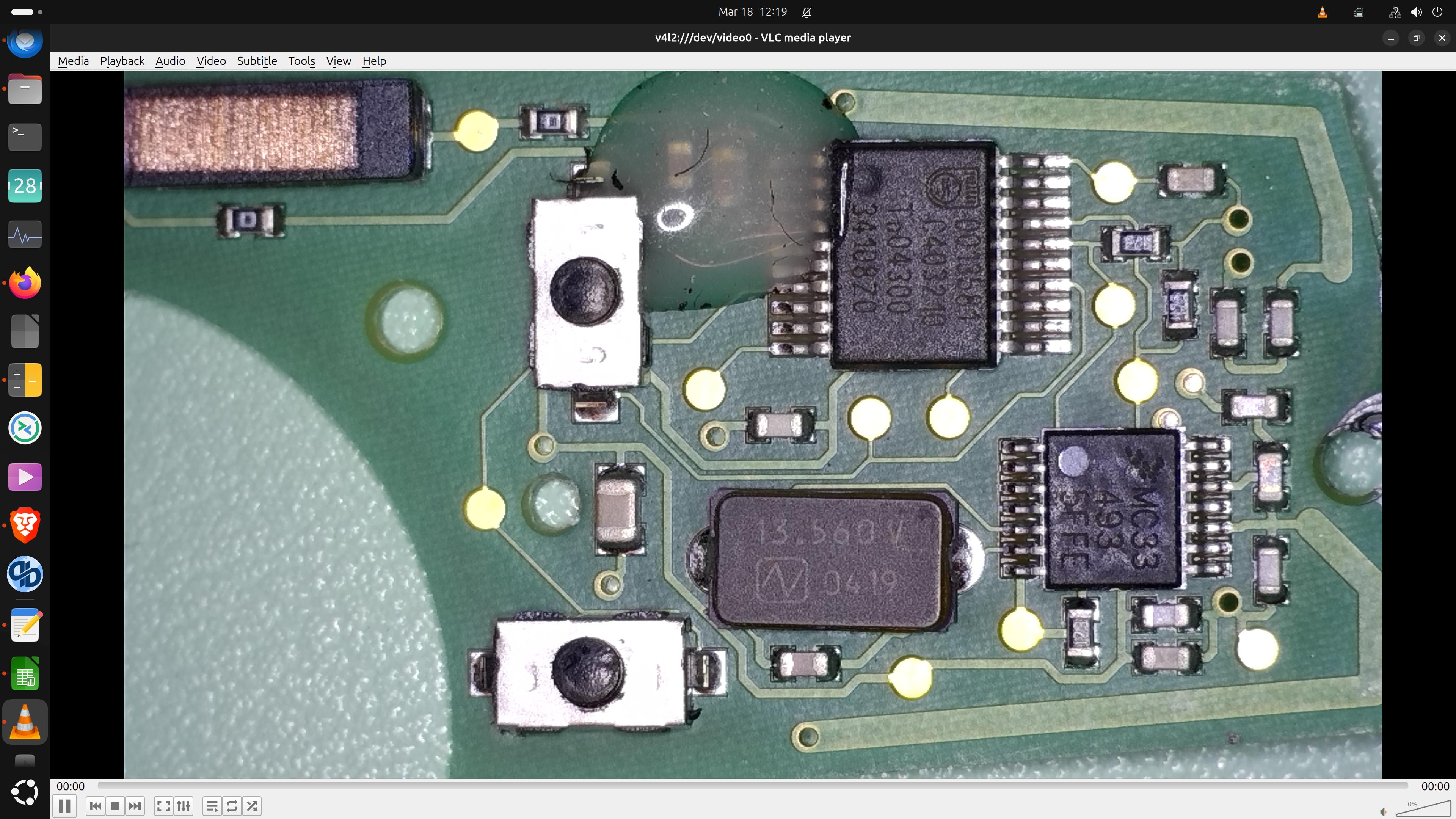

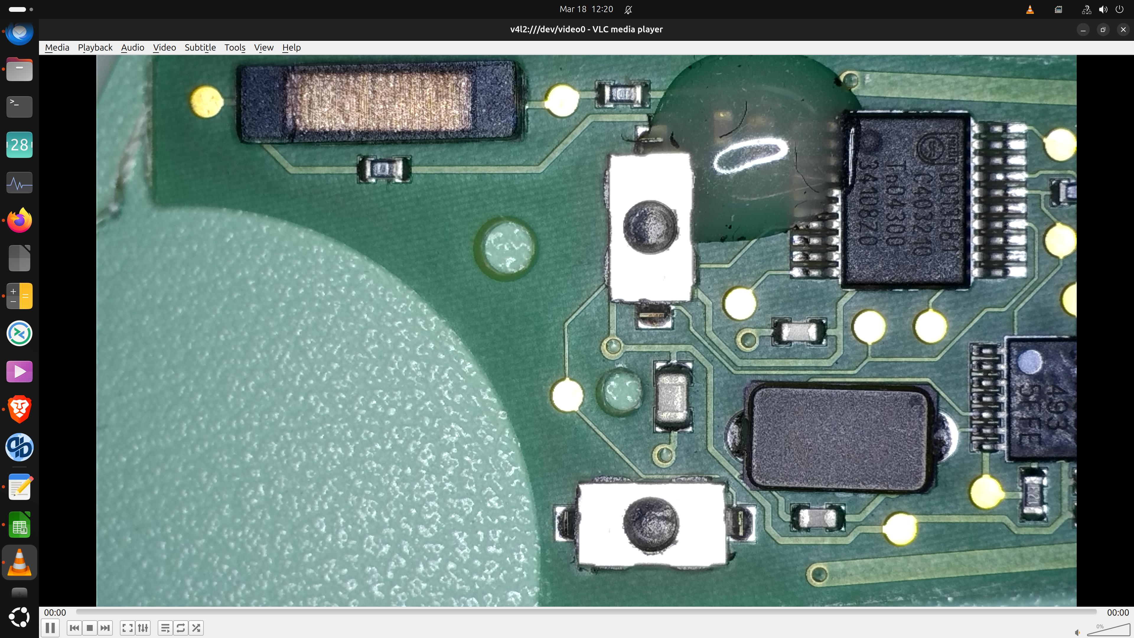

Der neue (gebrauchte) Schlüssel ist da, s. Bilder. Beim Kreuzmessen auf
RDC von 33.6 Ohm gekommen.
Was mir gleich aufgefallen ist das der (ich nenne es mal Transponder-IC)
von NXP statt von Phillips (?) ist. Ich gehe davon (hoffe) das der
LF/HF-Aufbau gleich geblieben ist. Also jetzt die Transplantation der
LF-Spule durchführen.
Melde mich dann.
Vorsicht, da scheinen unheimliche Datenmengen drin zu stecken.
von H. H. (hhinz)
Philips hat damals seine Halbleitersparte als NXP ausgegliedert.
Update,
Voller Erfolg, der Wagen springt sofort an, und ich meine "SOFORT" nicht
mal ein Zucken der WFS, durch den Tausch der LF-Spule sogar die
seltsamen "Wegfahrsperren-Aufmucker", z.B. Schlüssel rein, nicht sofort
Starten, WFS an. Aber sofort Starten kein Problem. Wenn ich raten müsste
denke ich die Spulen hätte eingeklebt werden sollen.
Leider ist die Lötarbeit nicht so gut wie ich sie sonst
gewohnheitsmässig vornehme (s.Bild), sieht etwas gruselig aus stimmt,
ich werde versuchen Ersatz zu bekommen, und das Ganze nochmal sauberer
machen.
Daher meine Frage "h711a sdtr" hat keine Suchergebnisse erziehlt, gibt
es etwas noch eine Codierung unter der ich nachsehen kann.
Super Vielen Dank und Gruß.
Zurück zum Thema.
Ich habe in der Liste einen Kandidaten für SDTR1103 gefunden. Der 0090+
bin aber mit der Bezeichnung nicht so glücklich, da die Bezeichnung auf
der neuen Spule keine passenden Bestandteile enthählt.
Liege ich falsch? Gemessen waren 33.6 Ohm, wie genau das PeakTech4010
ist kann im Moment nicht sagen. Aber bei Max 33 Ohm wäre wohl möglich?.
von H. H. (hhinz)
Die neue Spule ist von einem anderen Hersteller, da nützt deine Messung
leider nichts.
Ich glaube aber noch einen Kandidaten gefunden zu haben.
H721A steht auf der Spule, wenn ich die von dir zur Verfügung gestellte
Tabelle zu rate ziehe (ok - nicht gleicher Hersteller), und die
Codierung A für 3% Toleranz steht. Dann müsste nach Premo-Schreibweise
etwas wie 7.21 mH +-%3 raus kommen.
Ich forsche mal weiter, ich habe hier noch einen Zweischlüssel den ich
gerne wieder in Betrieb nehmen möchte, sollte das auch klappen sind
sogar 2x 165 EUR gespart.
Nach weiterer Recherche bin nun davon überzeugt das es sich um einen
7.20mH oder 2.38mH Spule handelt. Das sind die üblichen (gängigen)
Verdächtigen für Honda, BMW, Citroen, etc...
Der Schriftzug H721A lässt ja quasi nur 7.20mH zu, ich werde jetzt mal
Ersatz bestellen, ist ja fast ein Witz was die Teile kosten ct.-Bereich.
Melde mich sobald ich ein Update habe.
Update wie versprochen:
Der SDTR1103 ist kein 7.20 mH, hatte noch im Ersatzschlüssel eine
funktionierende 1103 Spule, diese jetzt ausgemessen und lt. TC1
LCR-Tester 2.63mH bei 35 Ohm.
Also wer die Spule reparieren möchte ist, wohl bei 2.38mH oder 2.89mH
besser bedient. Leider habe ich keinen besseren LCR-Tester, evtl. ist
die Spule sogar eine Spezialanfertigung da hilft wohl auch nichts aus
dem Standardlager.
Sollte ich noch was rausfinden melde ich mich.
