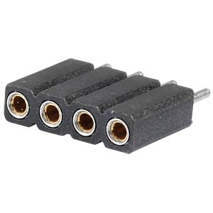

ich bitte um eine Empfehlung für Jumper/Steckbrücken, für 2 Pins,
Rastermaß bis zu 2.54 oder 2. Der Einsatz erfolgt nicht in einer stark
bewegten oder rüttelnden Umgebung, ich möchte nur, dass es etwas besser
hält als die Standard-Jumper. Die können nach einiger Nutzung recht
locker werden. Etwas, das sich festklemmt wäre schön.
Vielen Dank,
LG Georg

Jumper gibt es auch preiswert im 100er Pack.
Harwin stellt besonders hochwertige Steckverbindersysteme, aber auch
Jumper her. "Normale" Ausführungen finden man z.B. hier:
https://www.harwin.com/products?q=jumper
Auch unter diesem Begriff zu finden, aber nochmals hochwertiger und
zuverlässiger ist die Baureihe D308x-yy von Steckbrücken, die mit den
passenden Kontakthülsen verwendet wird:
https://www.harwin.com/products/D3080-05
Ich habe solche Steckbrücken auch schon in einem Projekt verwendet;
diese sitzen in gestecktem Zustand wirklich bombenfest, was vor allem
auch an den vier statt der üblichen ein oder zwei Kontaktfedern der
zugehörigen Kontakthülse liegt. Allerdings gibt es sie nicht im 2,54
mm-Raster, sondern erst ab 5,08 mm. Und sie sind sogar für 10 A
Dauerstrom spezifiziert.
Wenn es um nochmals hochwertigere Ausführungen geht, bieten sich die
Produkte des Harwin HRi-Bereichs (HiRel) an. Z.B. ließe sich auf Basis
einer M300-Buchse und eines als Brücke vorverdrahteten M300-Steckers
eine schöne verschraubbare Brücke realisieren. Das sollte man ggf. mit
dem zuständigen Applikationsingenieur besprechen. Solche HiRel-Produkte
kauft man ja eh nicht von der Stange, sondern lässt die Applikation
durch den Hersteller absegnen.

AMPMODU LockingClip Gehäuse, AMP 926657-2; dazu die passenden
Crimp-Kontakte und ein Stück Litze AWG24. Die verriegeln, indem sich
eine Blattfeder zwischen Jumper und Pin verkeilt. Wenn man an der Litze
zieht, reisst irgendwann irgendwas ab. Wenn man am Gehäuse zieht,
entriegelt das Ganze. Ein Wunderwerk der Technik aus den 70er Jahren des
letzten Jahrhunderts ;)
SCNR, der Kaffee war noch zu heiss

Ich habe Jumper von Reichelt, die mit langer Fange, die sitzen auch sehr
stramm.

Definiere "einige Nutzung". Ein Jumper wird im Grunde doch nur ein
einziges Mal oder bestenfalls nur wenige Male gesteckt.
> Der Einsatz erfolgt nicht in einer stark bewegten oder rüttelnden
> Umgebung, ich möchte nur, dass es etwas besser hält als die
> Standard-Jumper.
Ich habe wirklich noch nie einen abgefallenen Jumper gehabt. Wenn ein
Jumper fehlte, war vorher ein Mensch dran...
Aber der erste Schritt ist schon, nicht die billigsten China-Stanzteile
zu nehmen, sondern welche, wo der Hersteller ein halbwegs vernünftiges
Datenblatt dazu mitgibt:
https://de.rs-online.com/web/c/steckverbinder/leiterplatten-steckverbinder-gehause/jumper/?pn=2&selectedNavigation=attributes.Number_of_Contacts=2^attributes.Pitch=2.54mm||2.54
Bei den M20 Jumpern von Harwin gibt es die Option "single use" und
"multi use":
- https://docs.rs-online.com/0e49/0900766b815fe39d.pdf
Blöderweise ist die High-Force Variante nur für Single-Use spezifiziert:
- https://www.harwin.com/products/M7582-05
