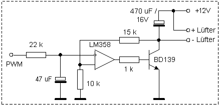

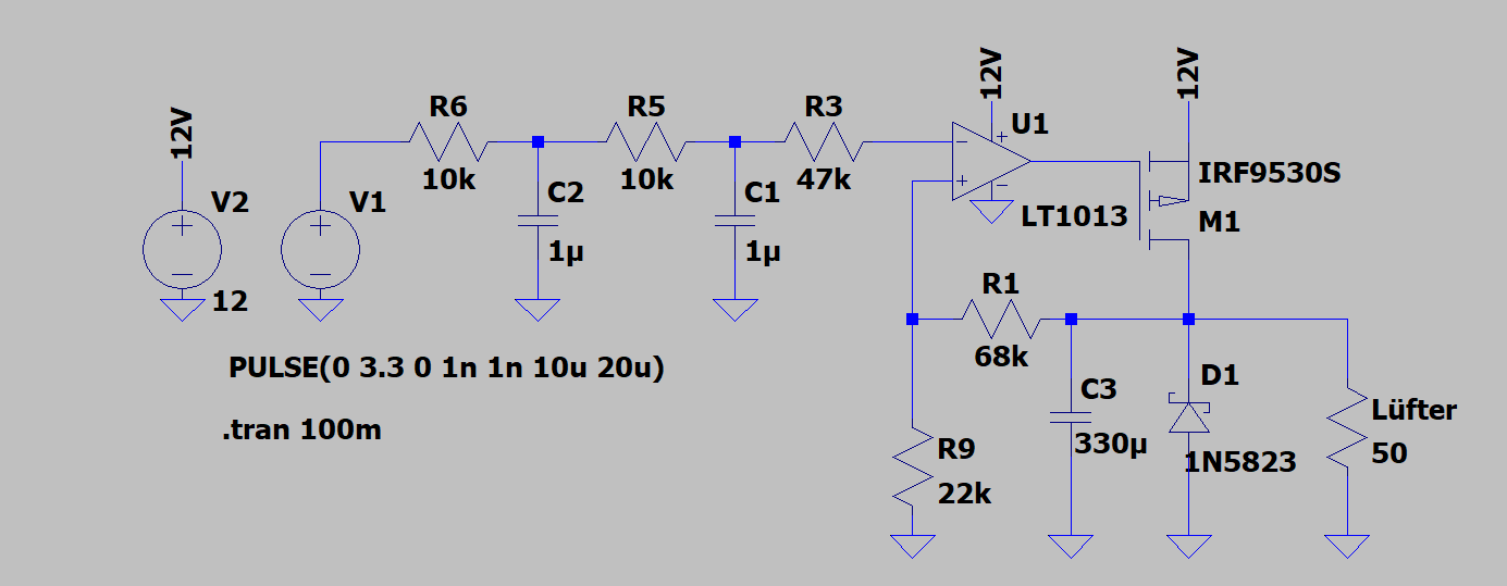

ich simuliere grade eine einfach Lüftersteuerung für ein analoges
Netzteil, bei dem ich auf eine direkte PWM-Lüftersteuerung verzichten
wollte.
Mein Ansatz: µC -> 3.3V PWM -> RC-Filter -> Opamp -> MOSFET -> Lüfter
(12V, 2W)
Da ich inzwischen auf mehrere Lösungen im Netz gestoßen bin, bin ich mir
nicht mehr sicher, wie ich den Opamp am sinnvollsten beschalte bzw. in
welchem Modus der betrieben werden muss.
Vielleicht hat jemand von euch einen guten Vorschlag oder Beispiel, wie
so etwas richtig funktioniert.

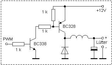

An eine Buck-Lösung, wie im Link dargestellt, hatte ich auch schon
gedacht.
Die Frage bleibt aber für mich, in wie weit sich dabei Störungen auf den
Rest der analogen Netzteil-Schaltung übertragen können. Der Pico 2 sitzt
zusammen mit der Lüftersteuerung, dem Display und der Bedinung auf einer
galvanisch getrennten (I2C Übertrager) Platine.
https://www.sprut.de/electronic/pic/projekte/luefter/luefter.htm
edit: Das zweite Bild ist natürlich gemeint
von Michael B. (laberkopp)
C3 ist fatal, macht einen Oszillator draus.
Warum analog linear ?
Mach PWM auf 12V und glätte den Strom zum Lüfter mit einer Spule.
Lüfter buck oder ähnlich.
