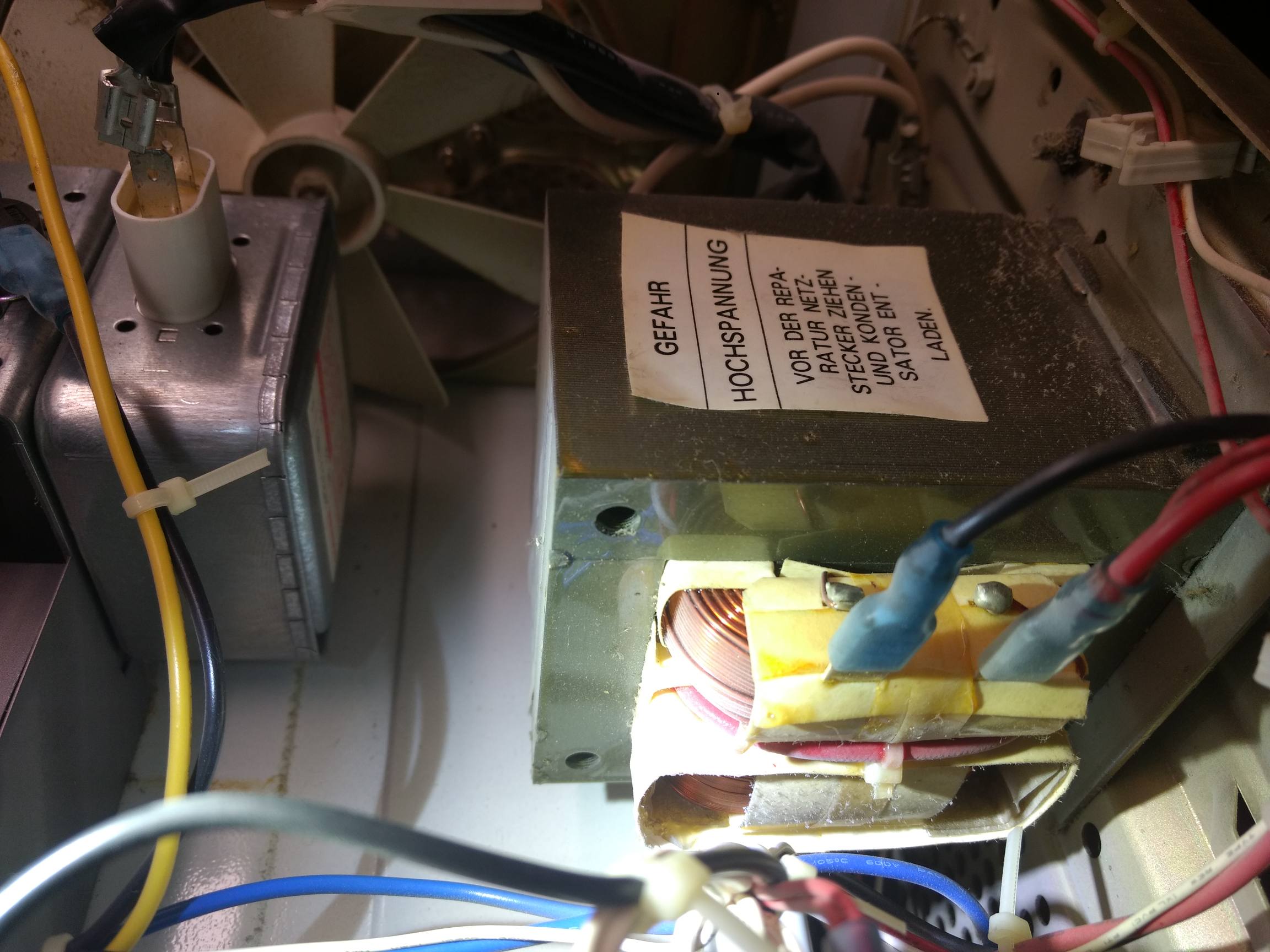

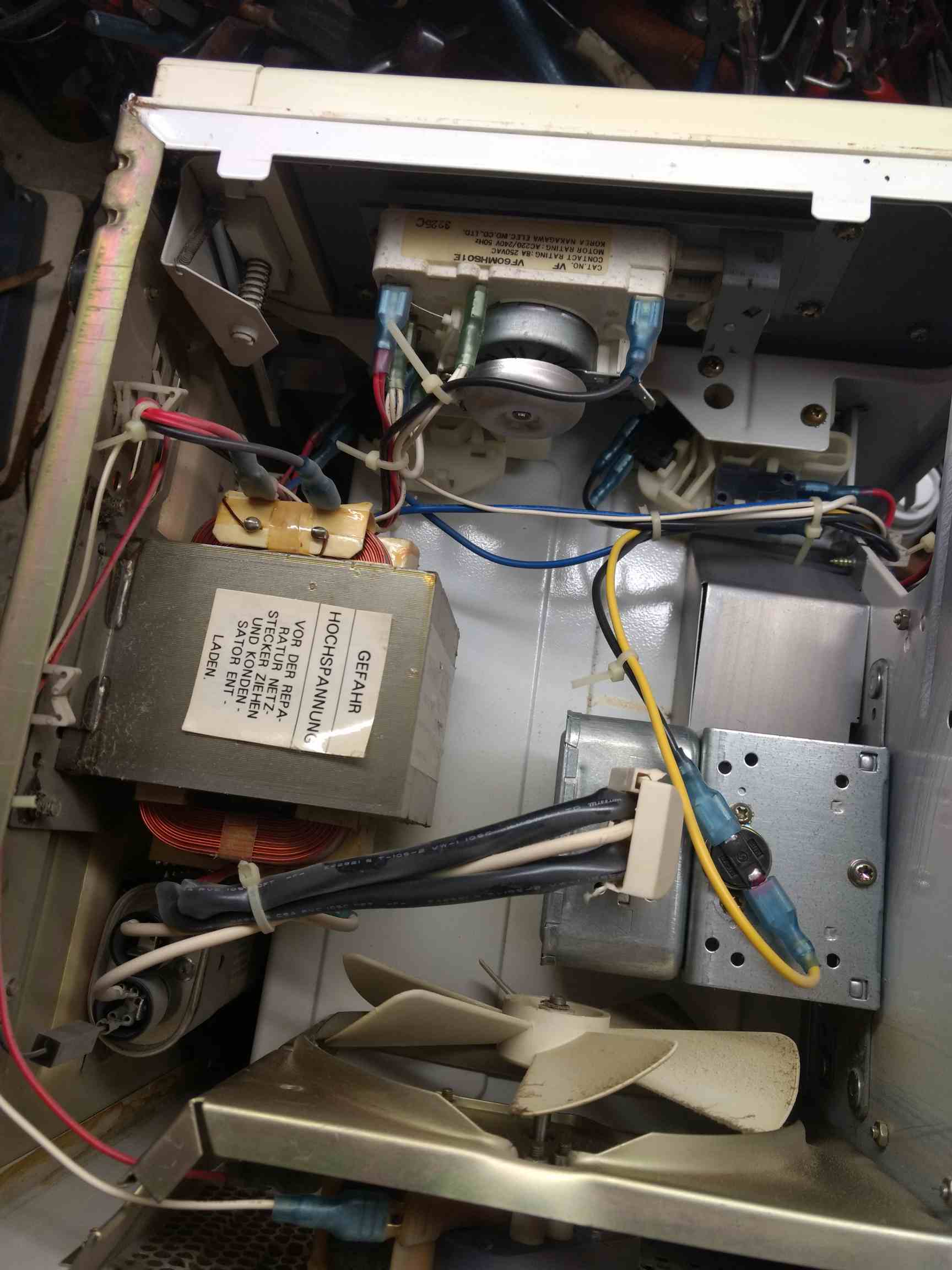

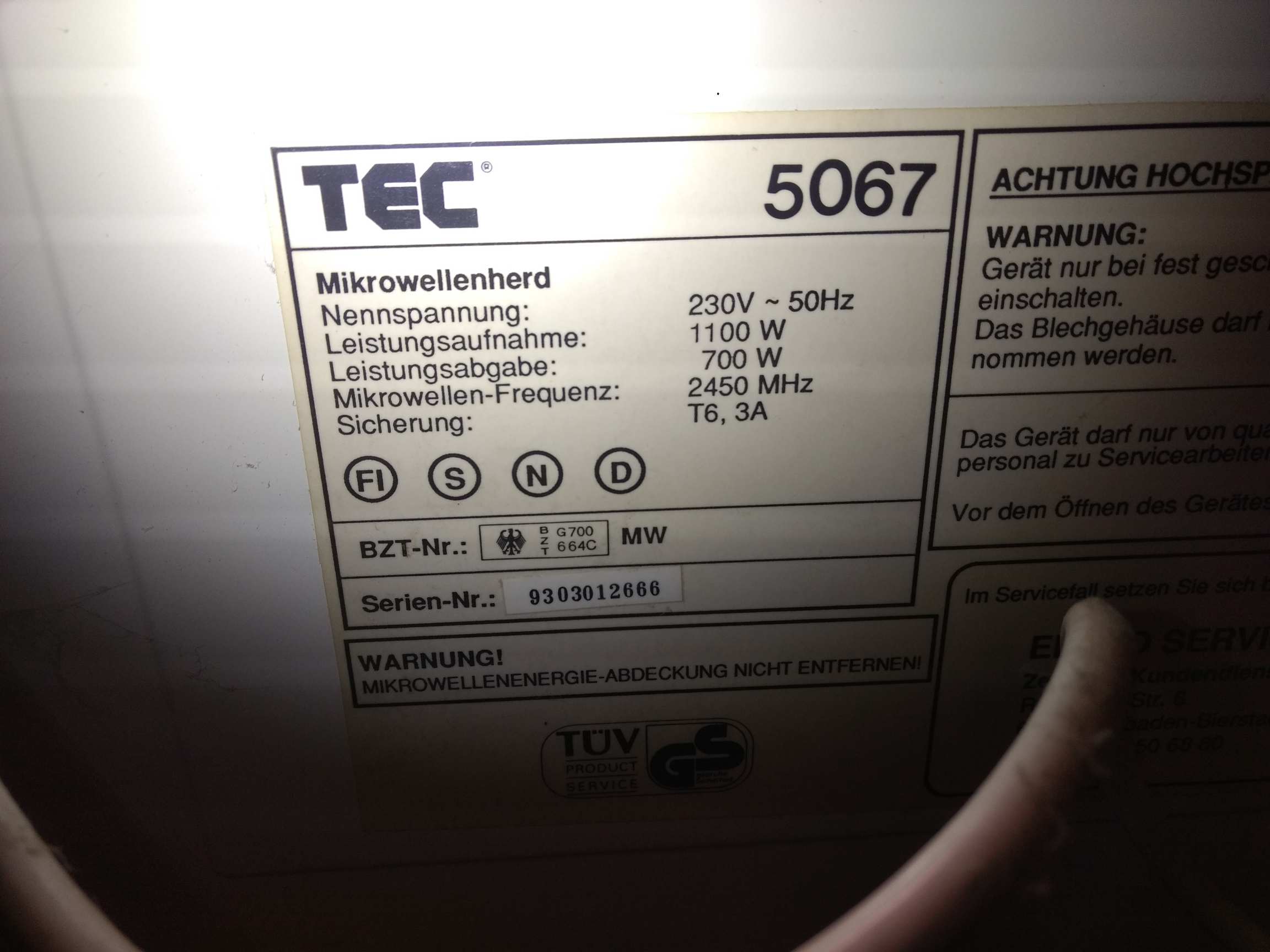

Hallo, die alte TEC 5067 ist von 1992 und noch sehr robust konstruiert. Einfach und gut.... Seit einiger Zeit hat sie manchmal im Betrieb ein leichtes Knallgeräusch gemacht (aber funktioniert), heute war dann Feierabend... Könnte es der Hochspannungskondensator sein? Oder eher das Magnetron? Eigentlich würde ich das Gerät gern retten... Gruß Ronald
Wie entlade ich den Kondensator korrekt? Über einen Widerstand?
-Kondensator hat normalerweise einen Entladewiderstand intern. -welche Sicherung ist kaputt? Die Eingangssicherung oder die HV-Sicherung zwischen Trafo und Magnetron?
Es ist die 6,3A Eingangssicherung durchgebrannt, ist sogar etwas verschmort. Man soll laut Aufdruck den C entladen - beide Pole einfach einzeln gegen Masse schalten oder die Pole miteinander kurzschließen?

Also, ich habe mich bisher noch nicht mit Mikrowellen beschäftigt und komme daher evtl ahnungslos rüber. Aber vor langer Zeit wurde ich zum Funkelektroniker ausgebildet und habe anschließend Elektrotechnik / Nachrichtentechnik studiert. Ich würde immer versuchen ein hochwertiges altes Gerät zu erhalten bevor ich mir alle paar Jahre neuen obsolenten Kram anschaffe. Habe den C mit einem 820 k gebrückt, da war nix zu sehen, war wohl bereits entladen. Durchgang am C gemessen, geht hoch auf 9 MOhm. An der Diode war die Widerstandsmessung auch in beide Richtungen hochohmig.Dadurch kann nicht die Sicherung durchbrennen. Habe dann die Leitungen, die vom Trafo zum Magnetron gehen, abgezogen und hier gemessen - Null Ohm zwischen den Leitungen bzw am Trafo. Das ist wohl schlecht, oder? Oder ist die Wicklung dort so kurz? Auf der anderen Seite am Trafo habe ich gar keinen Durchgang gemessen. Da ist wohl der Trafo hinüber, oder?
Die Heizung eines solchen Magnetrons hat etwa 3V/10A, Kaltwiderstand natürlich deutlich weniger als 0,3 Ohm. Und die Heizwicklung des Trafos natürlich auch deutlich weniger.
Wenn die Netzsicherung mit Schmackes geflogen ist wird der Fehler nicht auf der Hochspannungsseite sein. Primärseite Trafo wäre ein Kandidat, aber ich tippe ebenfalls wie Fritz auf das Entstörfilter.

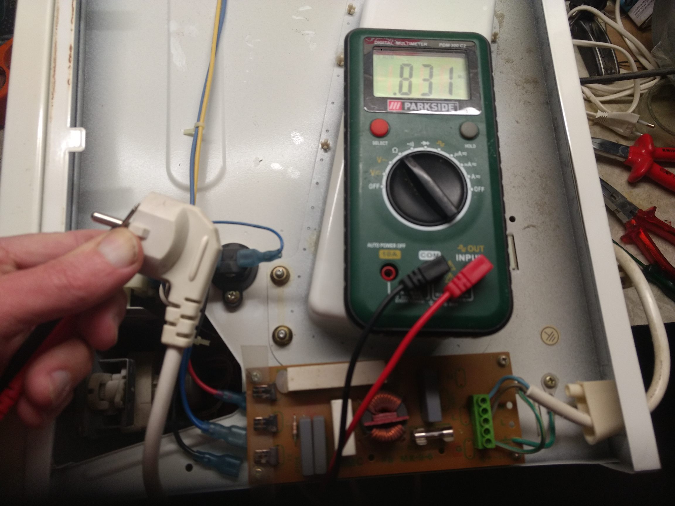

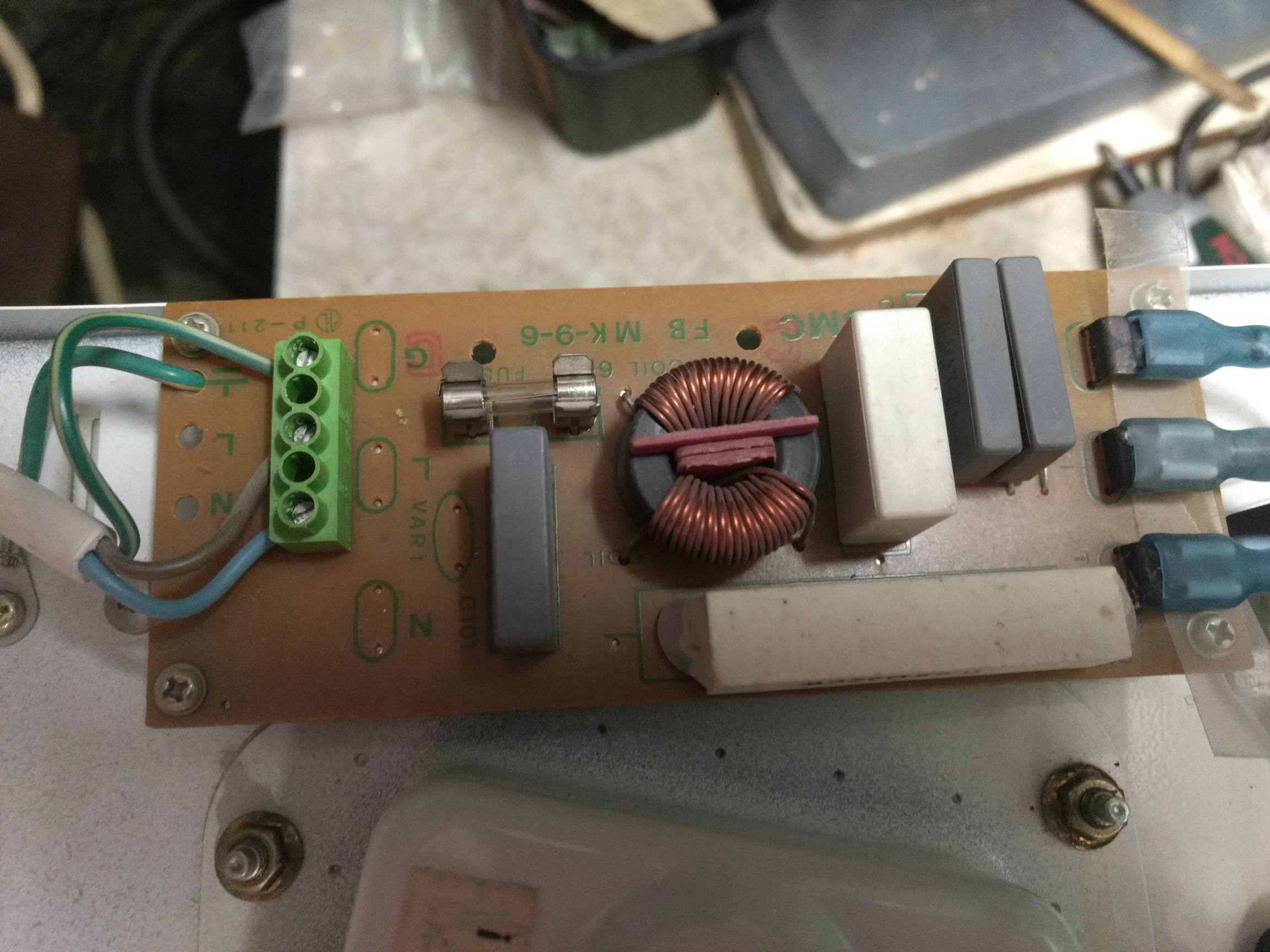

So, muss mich korrigieren... Auf der Primärseite vom Trafo ist unten an den Anschlüssen eine dünne Lackschicht Mit gezogenen Steckern habe ich 2,4 Ohm gemessen. Bei stromlos eingeschalteter MW messe ich am Netzstecker zwischen den Stiften 3,1 Ohm. Wenn ich im Gerät die Leitungen von der Eingangs-/Entstörplatine ziehe, messe ich ca 800 kOhm am Stecker. Äußerlich fällt mir kein Bauteil auf. Oder wo muss ich das beschriebene HF Filter suchen?
Die "Entstörplatine" ist das Filter. Steckkontakte (auf deinem Bild rechts) abziehen, Schutzleiter kann dran bleiben, Widerstand am Stecker nochmal messen, mit intakter Sicherung.
Die 800kOhm sind der Bleeder auf Filterplatine, also soweit normal. Und für die Primärwicklung des MOT sind 2,4 Ohm auch im normalen Bereich.
Bei der 800 kOhm Messung war eine neue Sicherung eingesetzt (sonst hätte ich ja auch nicht eingeschaltet die 3,1 Ohm gemessen)und ich hatte alle 3 Stecker gezogen, müsste auf dem einen Bild zu sehen sein...

H.Joachim S. schrieb: > Die "Entstörplatine" ist das Filter. > Steckkontakte (auf deinem Bild rechts) abziehen, Schutzleiter kann dran > bleiben, Widerstand am Stecker nochmal messen, mit intakter Sicherung. Ich meinte das im Magnetron integrierte Filter auf der Hochspannungsseite, das verhindern soll, dass Mikrowellenenergie über Heiz- bzw. Kathodenanschluss nach außen dringt. Im Bild hier ganz unten: https://www.hokuto.co.jp/eng/products/magnetron/index.htm Neben jeweils einer Drossel pro Anschluss befindet sich im Steckergehäuse noch ein Durchführungskondensator. Der versagt gerne mal mit der Zeit. Schau mal, ob es am Stecker verbrannt riecht oder ein schwarzer Punkt ist.

Ronald K. schrieb: > So sehen die Anschlüsse im Magnetron aus ... Zumindest kein Schmauch zu erkennen.
Also, so ganz minimal sieht man etwas Verfärbung Aber bei Überschlägen wäre es wohl deutlicher.... Aber vielen Dank für die Beiträge!

H. H. schrieb: > Die 800kOhm sind der Bleeder auf Filterplatine, also soweit normal. > Und für die Primärwicklung des MOT sind 2,4 Ohm auch im normalen > Bereich. An meiner messe ich am Netzstecker Aus 830 kOhm Ein 3,5 Ohm Der LCR-Tester "Escort ELC-130" mit unbekannten Meßbedingungen zeigt 470 nF und -53 mH.

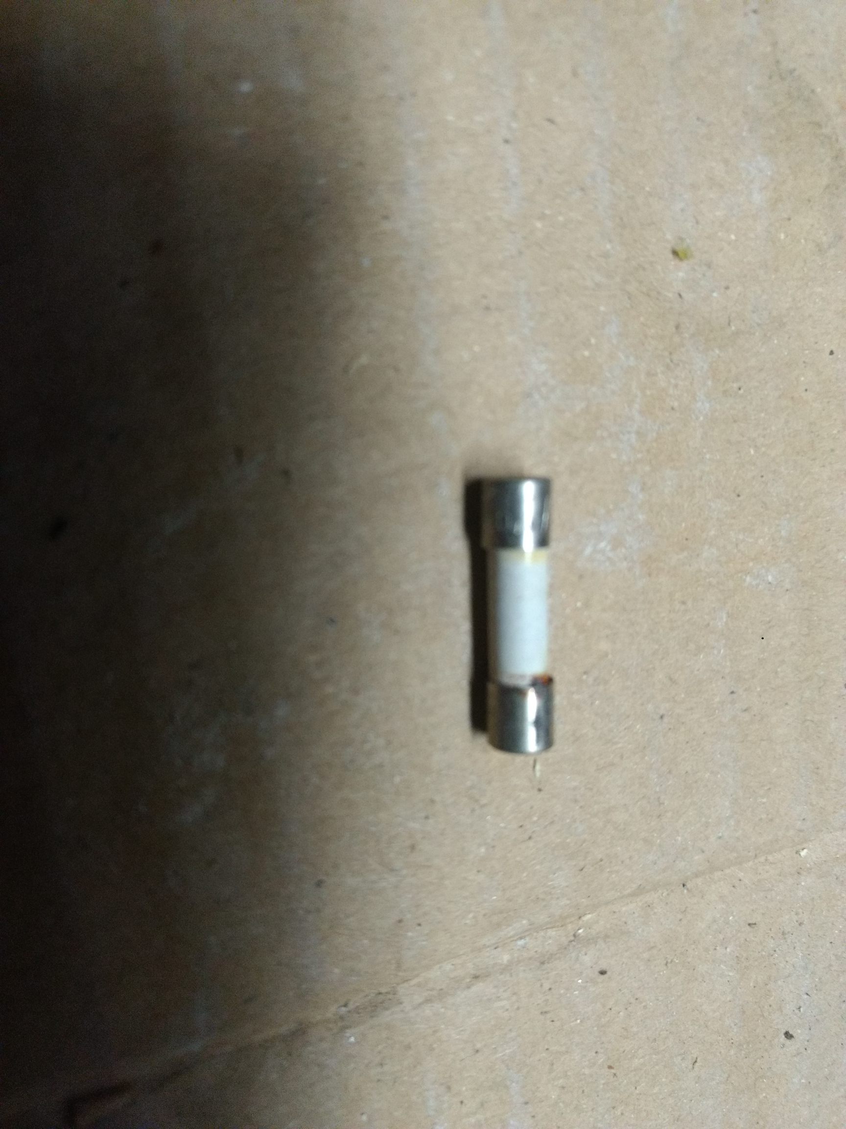

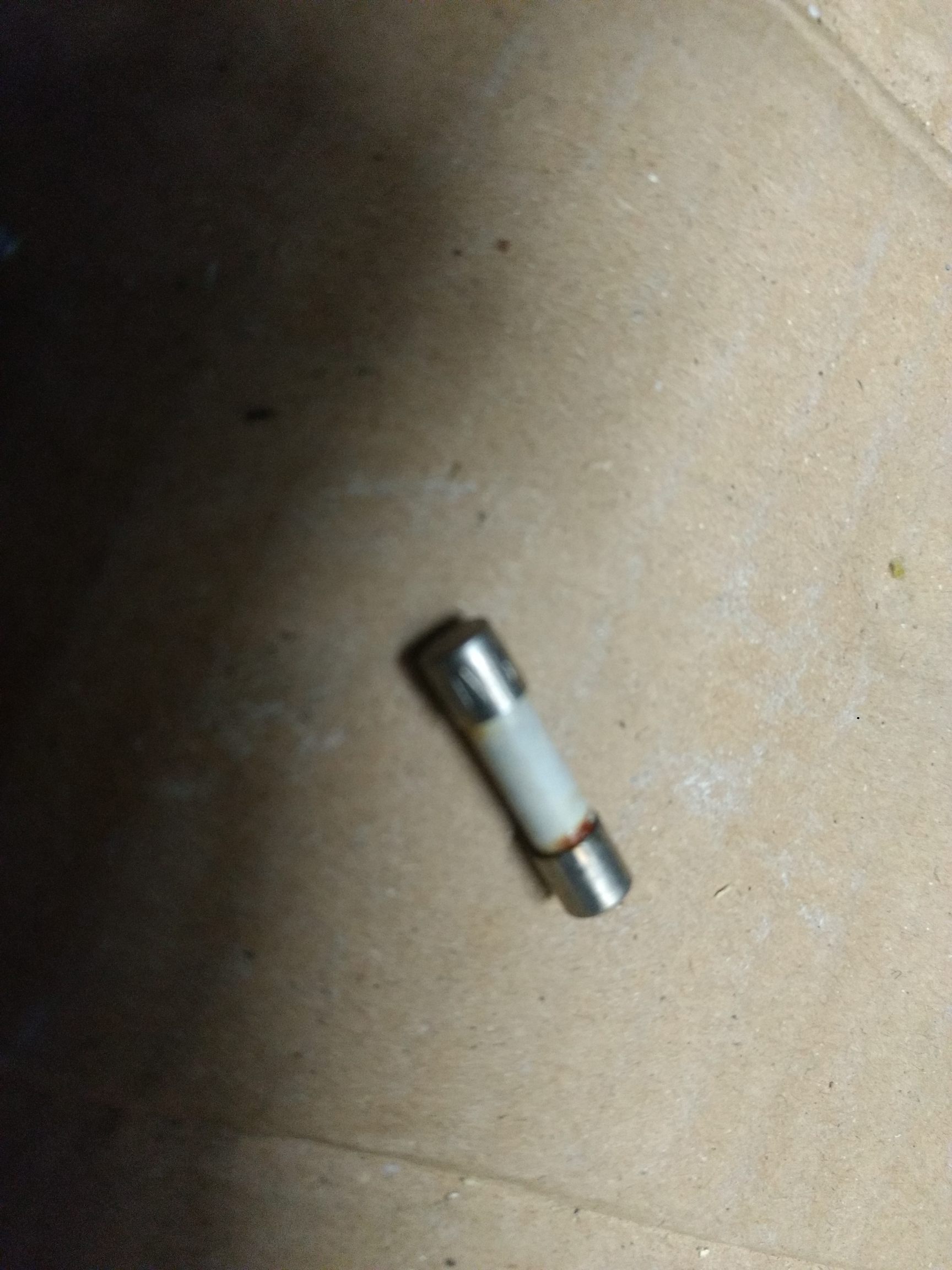

Zeig mal die kaputte Sicherung. Es gibt Fälle wo nur der Sicherungsdraht durch Überlastung dünner geworden ist und es gibt Fälle wo das Glas durch plötzlichen Kurzschluss metallisiert wurde. Im 2. Fall ist mehr kaputt.
Ronald K. schrieb: > Zurzeit ist eine T 6,3A ohne Sand eingesetzt. Muss mal schauen ob ich > noch eine bessere finde Solltest du unbedingt!
