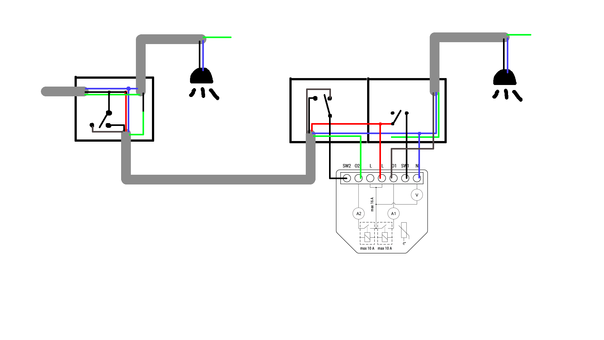

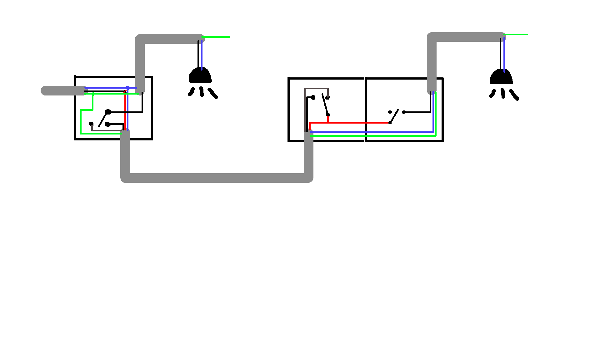

In original.png habe ich die Schaltung gezeichnet, wie sie aktuell
vorliegt. Die schwarzen Kästen sind die Schalterboxen in der Wand und
das Kabel links geht zum Verteilerkasten.
Um nun ein Shelly 2.5 (wie in shelly.png) einzubauen müsste ich die
grüne Ader zwischen den Schalterboxen umfunktionieren/missbrauchen. Das
ist so an sich auch erst mal kein Problem, da die eine betroffene Lampe
sowie der Shelly 2.5 keinen Anschluss für die Erdung haben(, oder?). Die
Ader an der Lampe müsste natürlich für später entsprechend mit einem
Hinweis versehen werden.
Mit welchen Risiken und Nebenwirkungen müsste ich bei so einer
Verdrahtung rechnen?
Gibt es bessere Lösungen?

Hallo Oreo,
das darf leider nicht gemacht werden (vorallem der letzte Satz):
Die Kennzeichnung von Schutzleitern ist eindeutig im Abschnitt 514.3.1.Z2 DIN VDE 0100-510 (VDE 0100-510) [1] bzw. im Abschnitt 6.3 von DIN EN 60445 (VDE 0197) [2] festgelegt.
Entsprechend Abschnitt 514.3.1.Z2 von DIN VDE 0100-510 (VDE 0100-510) [1] müssen isolierte Schutzleiter (einschließlich PEN-Leiter und Schutzpotentialausgleichsleiter) über die gesamte Länge durch die Zwei-Farben-Kombination Grün-Gelb gekennzeichnet sein.
Wichtig dabei ist, dass diese Farbkombination für keinen anderen Zweck verwendet werden darf.
Daraus ergibt sich eindeutig, dass eine Umkennzeichnung an den Leiterenden – auch wenn hierfür Mittel verwendet werden, die dauerhaft sind – nicht zulässig ist.

Okay, das habe ich befürchtet. Sehe ich das richtig, dass ich um einen
zweiten Shelly 2.5 in der anderen Schalterbox nicht drumherum komme?
Oder gibt es da eine elegantere Lösung?
werden darf.
Verstehe ich das richtig, dass rein technisch es keine Bedenken gäbe,
also wäre das Kabel schwarz anstatt grün-gelb wäre es kein Problem?

von Maurice S. (wiminisse)
Wenn Du die beiden Wechselschalter durch Taster ersetzt, brauchst Du
eine Litze weniger.
Dauerhaft Phase hast Du ja in der Dose, wo der Shelly ist. Die könnstest
du über den Rechten Taster dem SW2 zukommen lassen und parallel drauf
klemmt die vom Taster Links geschatete (tastete) phase.
Und dann machst Du halt Flip-Flop Verhalten im Shelly. Taster Drücken ->
Relais togglen...
Dann kommst Du mit dem 5 adrigen aus und kannst vorschriftsmäßig den PE
behalten.
von Oreo (oreo_nascher123)
> eine Litze weniger.
Das ist eine sehr gute Idee. Das werde ich machen. Vielen Dank!

Eine Umwidmung des grn/gelb ist auch schon deshalb nicht erlaubt, weil
in jeder elektrischen Leitung ein PE mitgeführt werden muss, egal ob er
am Ende benötigt wird, oder nicht.

von Harald K. (kirnbichler)
Wie auch immer:
Eine grün-gelbe Leitung für irgendwas anderes als einen Schutzleiter zu
verwenden, ist eine ausgemachte Scheißidee.
Macht man nicht.

> Unsinn.
Und du bist Sinnlos!
In VDE 0100-410 wird sinngemäß verlangt, dass in jedem Stromkreis der
Schutzleiter PE vorhanden ist. Also überall im Stromkreis vorhanden sein
muss. Selbst für Betriebsmittel, die Schutz isoliert, wird die
Mitführung des Schutzleiters in der Zuleitung gefordert.
In der Folge wird in jedem Kabel auch der PE mitgeführt.

von Thomas F. (mcgyver)
Geht das ganze nicht mit einer sparwechselschaltung?
Am rechten Schalter den korrespondierenden Draht mit der shelly
schalten?
