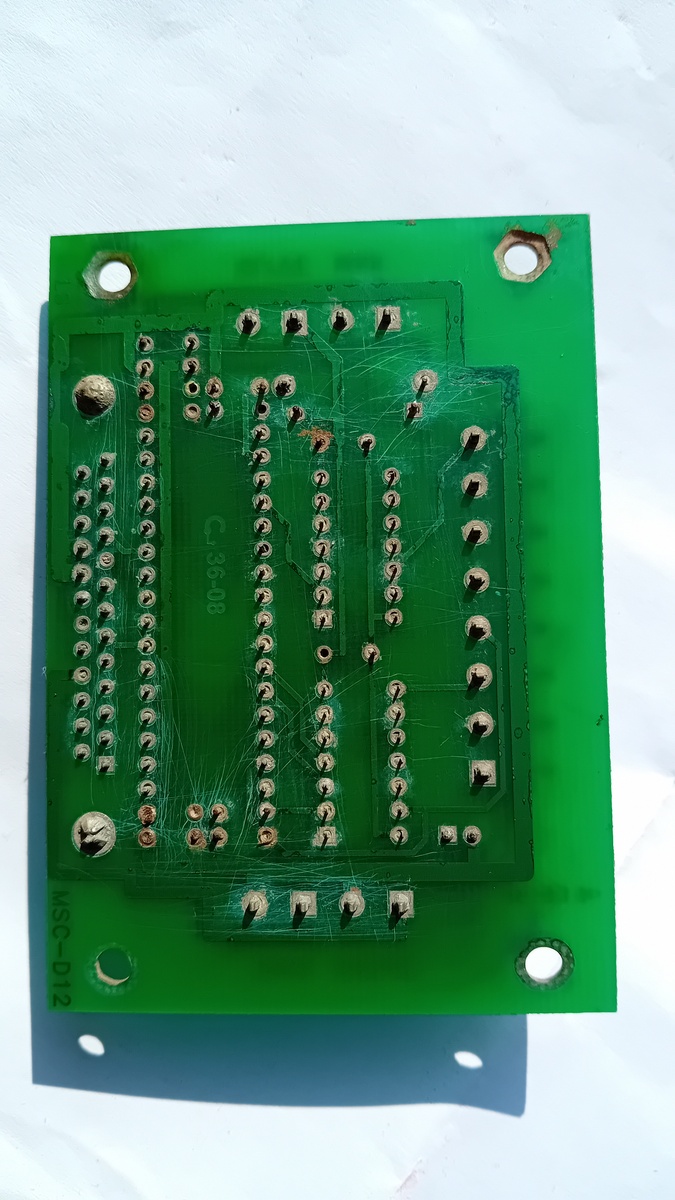

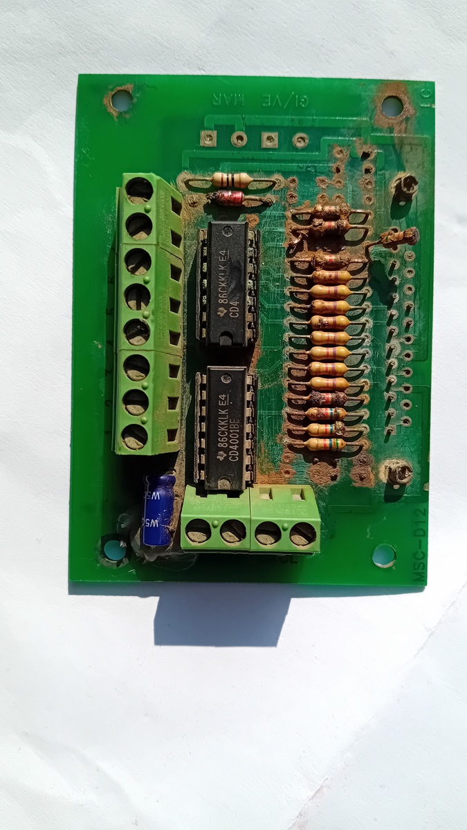

Habe hier diese Leiterplatte von einer Sämaschine die sehr stark
korrodiert ist , es fehlen auch ein paar Kondensatoren  und ein DB25
Anschluss. Einige der Widerstände lassen sich ablesen ,andere bei denen
die Korrosion weiter ist leider nicht . Wenn jemand ein Bild von einer
intakten Platine hätte oder die Werte der fehlenden Bestandteile kennt
wäre mir viel geholfen . Auch ist ein IC durch abschleifen unkenntlich
gemacht , glaube aber dass es sich um denselben Baustein handelt wie der
neben ihm   Auch würde mich die Konfiguration der DB 25
Verbindungskabels interessieren .
 Vielen Dank !

von Ove M. (Firma: ;-) gibt es auch) (hasenstall)
Ich erinnere mich an Komponententester, die die digitalen ICs anhand
ihrer Funktion auslesen/erkennen können.
Die Widerstände kannst du ausmessen, solange sie noch in Ordnung sind.
Tip: Foto machen, einen Widerstand abknipsen mit einem guten
Elektronikseitenschneider, ausmessen aufschreiben, im Foto entsprechend
markieren. Das gleiche mit den ICs.
Danach hast du eine unbestückte Platine. Die dann wieder fotografiert
und in einen entsprechenden Programm nachgesetzt. Platine in CN bestellt
und dann neu bestückt, fertig.
Der eine Widerstand ist zwar Schei…, aber vll. Im Schaltplan von dem
anderen Werten ableitbar.
Nimm eine Zahnbürste und Isopropanol um die Platine vor der Aktion best
möglich zu reinigen. Danach Pressluft zum trocknen.

von Josef B. (seppy)
Habe gestern die Platine mit Isopropanol und Buerste gereinigt . Die
meisten  Widerstaende sind hinueber, von denen wo man die Farbcodierung
nicht sieht ist kein einziger messbar, auch von den anderen wenige  .
Dass diese auch 5k6 sein koennten liegt nahe , da es dieselbe Anzahl wie
die von 4k7 sind . Es sind ja 8 Eingaenge von den Sensoren , dann
koennte das stimmen . Die Platine ist viel staerker korrodiert als ich
vorher angenommen habe , auch an den Loetpunkten ist die Korrosion tief
eingedrungen , man kann das fast gar nicht mehr entloeten . Habe heute
an den groesseren Loetaugen probiert , kaum machbar , dann noch die
kleinen bei de DB 25 Kupplung zB . Ich habe im Gehaeuse das auch sehr
uebel ausgeschaut hat die Ueberreste der Kondensatoren gefunden , leider
nichts lesbar .
Vielen Dank !

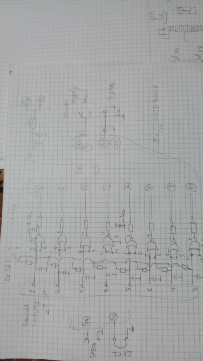

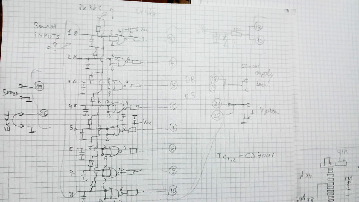

habe mich heute abend etwas bemueht den Schaltplan aus der Platine zu
erstellen .Ich bin mir jetzt sicher dass beide IC desselben Typs sind
.Allerdings weiss ich nicht wie gross die  Kondensatoren an den Sensor
Eingaengen sein sollten , auch muss ich noch nachmessen wo die
gemeinsame Leitung der  5k6 Widerstaende  angeschlossen ist , auch die
Zennerspannung der Diode muss ich noch wenn moeglich ermitteln .Die
eingekreisten Zahlen sind entsprechende Pins des DB25 Aschlusses. Bitte
nicht steinigen , es ist  nur eine Skizze von Hand gezeichnet. Ist der
Schaltplan soweit in Ordnung ?
schoenen Abend  und Danke !
von Chris K. (kathe)
Der erste Anfang ist schon gemacht.
Ich sehe keine Kondensatoren an den Schraubklemmen 1...8
Der blaue Elko wird wohl so 47 oder 100 µF bei 20 Volt haben.
Beschriftung ist auf der Seite zur Platine.
von Wolf17 (wolf17)
Ich habe es mal zur besseren Erkennbarkeit nachbearbeitet.
Nocmal mit mehr Licht mit Rändern fotografoeren und beim hochladen
weniger komprimieren würde die Lesbarkeit weiter verbessern.
Die Kondensatoren an Vcc sind unkritisch (Abblockkondensatoren),
100..220nF sollte reichen.
Die Kondensatoren an 1..8 sind vermutlich zur Unterdrückung von
Störungen bzw. Entprellung, schätzungsweise 10..100nF.
So klein wie möglich, so groß wie nötig.
Der gemeinsame Anschluss der 5k6 Widerstände muss an eine Vorspannung
wenn die Sensoren gegen Masse schalten. Evtl. das was Du Sensor-Supply
genannt hast oder VCC, aber nicht mehr als die Eingänge der Logikgatter
vertragen. Die machen in der Schaltung nichts weiter, als das Signal zu
verstärken, bzw. ich weiß nicht, ob die Schmitt-Trigger-Eingänge haben.
Die Z-Diode weiß ich nicht. Mit dem 10-Ohm Widerstand davor muss die
aber in der Nähe der Betriebsspannung an Pin 12/13 liegen, sonst raucht
das ab. Die wird zum Schutz vor Spannungsspitzen sein. Die ICs sind
CMOS, könnten also mit 12V oder so laufen, evtl. aber auch nur mit 5V,
je nachdem, was der Rest der Steuerung erwartet.

von Wulf D. (holler)
Die CD4001 haben keine Schmitt-Trigger Eingänge, vertragen aber bis zu
18V. Wenn das mit dem 10 Ohm Vorwiderstand stimmt (nochmal genau
prüfen!), sollte die Z-Diode ca 15V haben. Also nur Bordnetzspitzen
kappen.

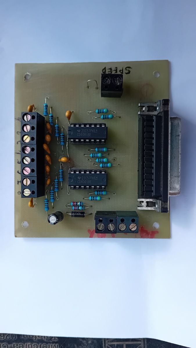

Vielen Dank fuer Euer Feedback , hat mir echt geholfen . Habe gerade mit
Eagle eine Platinenversion gezeichnet , sieht zwar nicht so aus wie die
Originale da ich zu Hause keine zweilagige machen kann  ,aber sollte
klappen .Werde sie spaeter nochmals pruefen und wenn alles ok ist dann
morgen erstellen .
Hallo , habe am Wochenende die Leiterplatte zu Hause hergestellt .Heute
noch als letzte Komponenten die IC Sockel( die ich nicht mehr zu Hause
hatte und heute per Kurier geliefert wurden ) eingesetzt und dann
getestet. Alles OK . Danke an Euch alle !

Die ersten Bilder sind nach dem saeubern mit Pinsel und Isopropanol
gemacht .Leider so stark korrodiert dass man nichts mehr damit machen
konnte , das hat mich auch dazu bewogen den Schaltplan und eine neue
Platine zu erstellen . Die Google Suche nach einem Bild der Platine hat
bei mir nichts ergeben, vielleicht haben da andere mehr Glueck .
Sauber lackieren nicht vergessen sonst gammelt das ja wieder...

Ich mache das als Hobby , habe alles allein gelernt. Ich mache auch
keinen Schaltplan in EAGLE sondern  zeichne direkt nur  die Platine ,
darum habe ich auch keinen Schaltplan zugefuegt . Den Schaltplan aus der
urspruenglichen Platine habe ich ja einfefuegt , ( ist zwar nur
Handzeichnung ). Auch habe ich meine Platine mit DB25 F bestueckt (
Original DB25 M ) da der Besitzer auch das Kabel nicht hatte und ein
DB25 M-M Kabel leichter zu beschaffen war . Um mir auch das Layout zu
erleichtern habe ich auch die Gatteranordnung gemaess dem Original
geaendert .Platine ist montiert und die Sache laeuft , mein Nachbar ist
zufrieden .
MfG Josef
> zufrieden .
> MfG Josef
Am Ende zählt das Ergebnis. Klasse, wie du das mit so minimalen Mitteln
hinbekommen hast!
