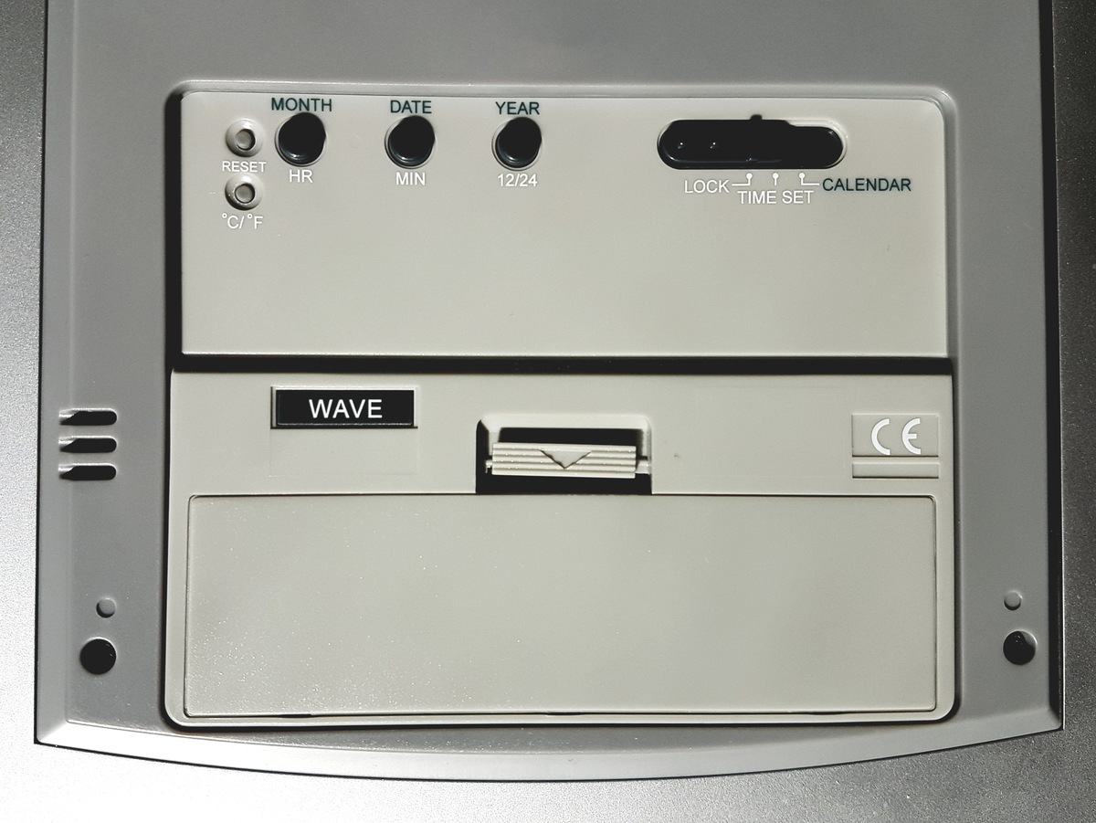

Meine Seiko-Zeigeruhr hat die Umstellung automatisch korrekt gemacht.
Kann sein, dass es daran lag, dass ich am Vorabend die "Wave"-Taste
gedrückt habe, sodass die Uhr das Ankündigungsbit empfangen konnte.

Rolf schrieb:
> am Vorabend die "Wave"-Taste gedrückt habe,
Jede gescheite DCF77 Funkuhr hat ein Waveknöpfchen über dem
Batteriefach, so dass man am Sonntagmorgen, nach der Zeitumstellung,
beim Frühstücken einmal kurz draufdrücken kann, wenn sich die Zeit nicht
wie von Geisterhand von selbst umgestellt haben sollte.
Wir müssen immer am Sonntagmorgen nach der Zeitumstellung einmal auf das
Waveknöpfchen drücken, weil die DCF77 Funkstrahlen nicht so gut in
unseren Betonbau eindringen können! Circa eine Stunde nach druck auf das
Waveknöpfchen, hat sich die Uhr dann endlich von selbst umgestellt und
alles ist für das nächste halbe Jahr erst einmal wieder cremig.
