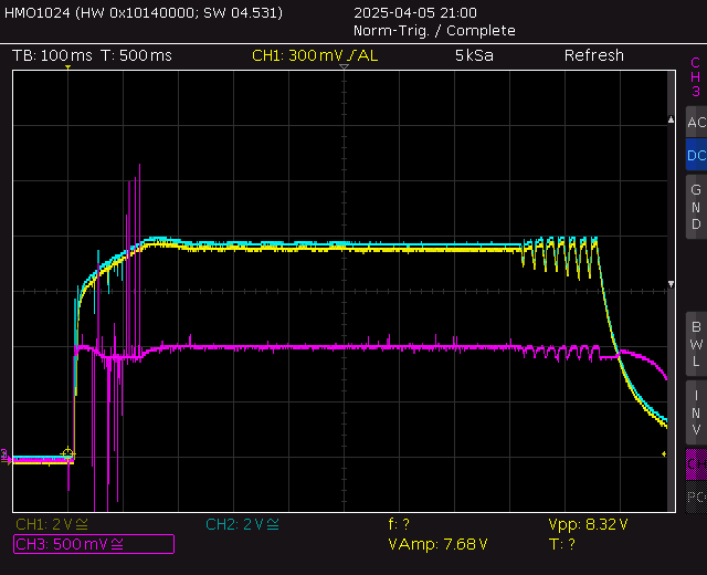

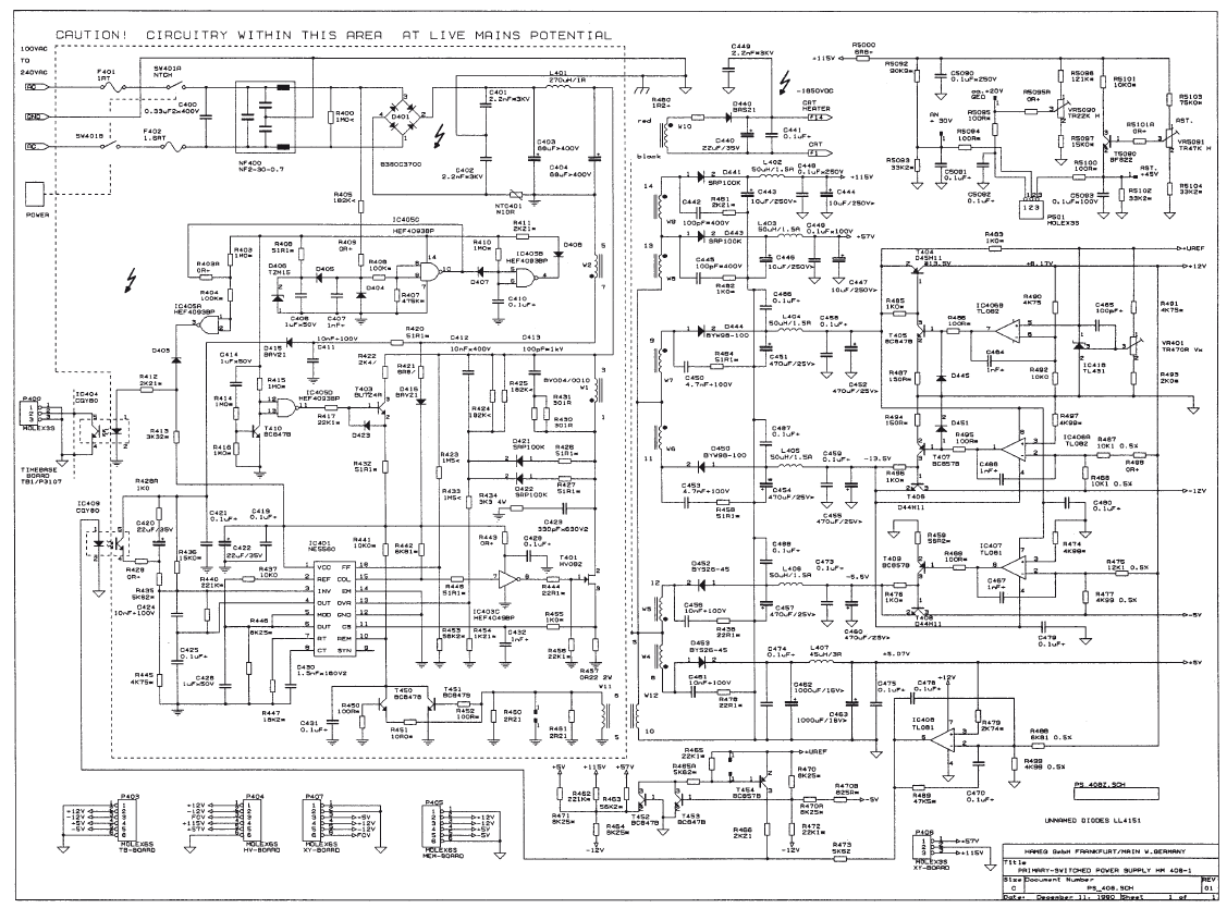

ich hab hier ein Oszi auf dem Tisch, das nicht richtig statrtet.
Schaltplan und 2 Oszillogramme im Anhang.
Folgendes Verhalten:
Beim Einschalten leuchtet die Power LED ca eine Sekunde. Dann geht er
aus.
Folgende habe ich festgestellt:
1.) Wenn ich den Optokoppler IC409 oder den OP IC408 (Überwachung 5V +
Regelung) entferne läuft das Teil. Die Betriebsspannungen +5V, +57V und
+115V sind dann aber ca 10% höher als nominal.
2.) Die Schutzschaltung um T453 und T452 schließe ich aus. Das Setzen
der Brücke ändert am Verhalten nix.
3.) Wenn ich am Optokoppler den Pin1 beim Start auf Masse lege, läuft
das Gerät und alle Spannungen sind im Soll. Am PIN1 vom Optokoppler
liegen dann ca 1V an.

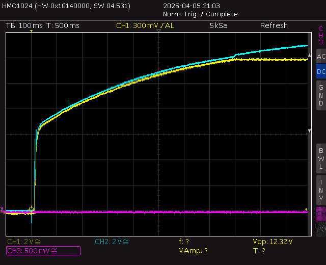

4.) Das Oszillogramm SCR26 zeigt so einen Fehlstart. Auf Ch1 und Ch2 die
12V Versorgung vor und nach dem Längsregler T404. (nur ca 8V !?) Warum?
CH3 ist PIN1 vom Optokoppler IC409. Liegt bei ca 1V.
5.) SCR 27 Zeigt einen Start, wobei der PIN1 vom OP IC409 beim Start auf
Masse liegt. Die 12V Versorgungsspannung CH1 wird schön ausgeregelt
während die Versorgungsspannung etwas weiter steigt.
6.) Wenn das Oszi einmal gestartet wurde (mit der Brückung), kann ich es
ausschalten und kurze Zeit später wieder normal einschalten.
Hat jemand ne Idee?

Hi, das komplette Manual mit leserlichem Schaltplan und Layouts kennst
du wahrscheinlich schon:
http://bee.mif.pg.gda.pl/ciasteczkowypotwor/Hameg/hm408-1a.pdf
Das Netzteil regelt auf die +12V mittels IC408. Sollwert sind die 5 V
aus der Windung W4. Wenn diese 5 V nicht korrekt hochkommen, hängt der
Regler in einer Mitkopplung und startet nicht korrekt.
Vermutung:
* Zu hohe Welligkeit auf den 5 V. - Checken der Elkos an dieser
Spannung. R479 (eigentlich obsolet bei dem geringen Bias-Strom des
TL084) hochlöten und eine externe 5 V-Referenz einspeisen oder am Pin 3
vom OPV mit einem Kondensator gegen GND glätten.
* Die I-Kondensatoren C478 & C470 haben einen (hochohmigen) Kurzschluss
oder ziehen zu viel Leckstrom, so dass der I-Regler den Fehler nicht
wegintegrieren kann und nur als P-Regler läuft.
Der OP zieht seinen Ausgang hoch und prägt einen DC-Strom in den
Summenknoten am Pin 2 ein, um das Potenzial auf 5 V zu heben. Ich nehme
an, R499 und R488 sind korrekt und haben keine thermischen Probleme oder
kalte Lötstellen.
Viel Erfolg!

Kann es nicht andersrum sein? Die geregelten 12V dienen als Referenz um
die 5V nachzuregeln.
SCR26 zeigt: beim Fehlstart fehlt es an den 12V, dann werden auch die 5V
und somit alles andere nicht passend geregelt. Worauf die
Überwachungsschaltung um T454 vermutlich den Start abbricht.
Dass irgendwann alles geht spricht für einen Elko.
C451 und C452: Kältespray/Fön probieren, ob das Verhalten beeinflusst
werden kann.
Auch eine Aufzeichnung deren Spannung und von +5V würde zeigen, ob die
12V Vorspannung im Fehlerfall proportional zu klein bleibt.

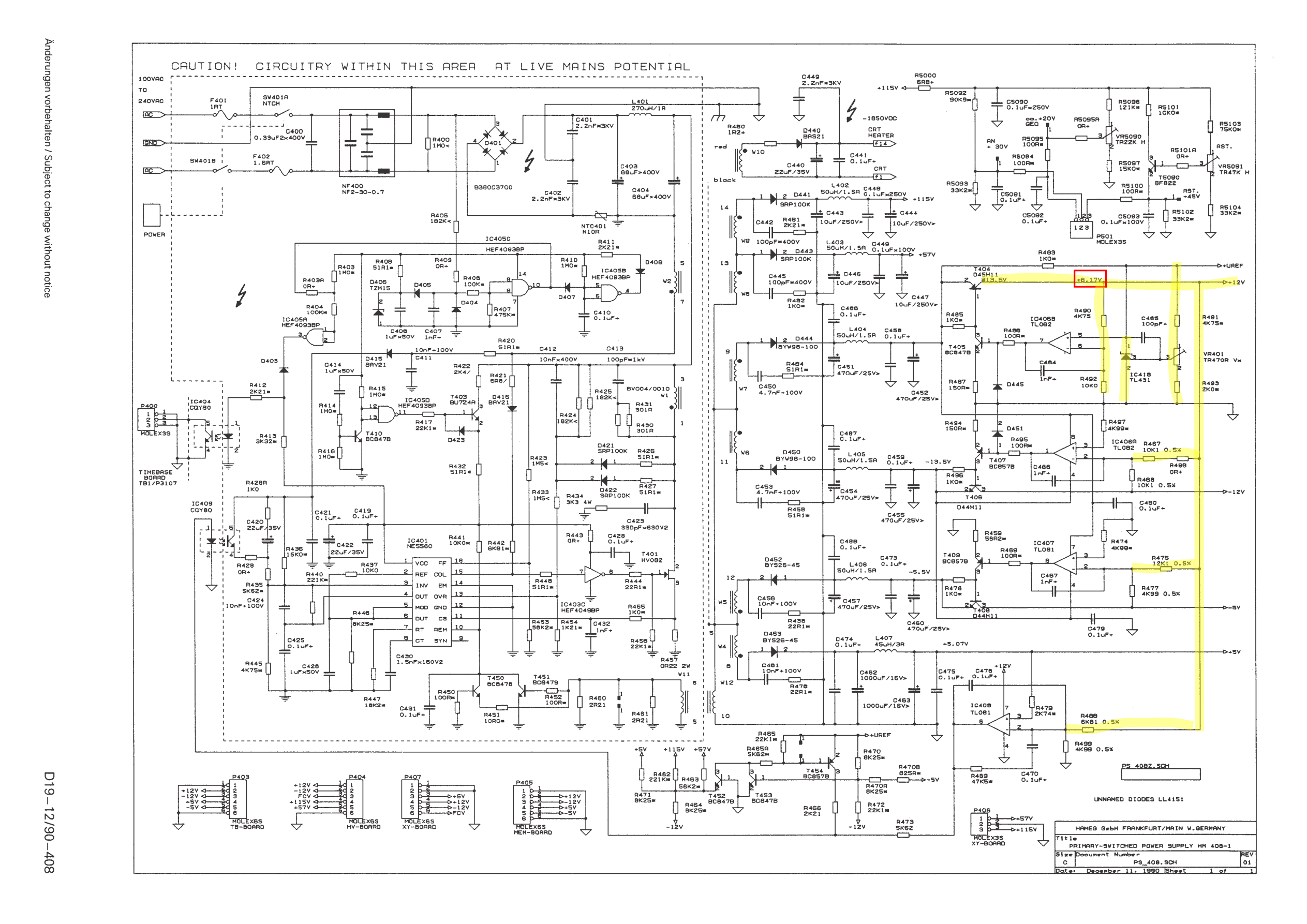

von Marek N. (db1bmn)
Ja, enschuldigung. Du hast Recht!
Das meinte ich eigentlich mit "Das Netzteil regelt auf die +12V" und
habs doch wieder in meiner Brezel verknotet.
Also, die +12 V werden aus dem TL431 abgeleitet, der erstaunlicherweise
genau auf die 8 V eingestellt ist. Diese Spannung steht auch im
Schaltplan, aber fälschlicherweise an den +12 V.
Sie dienen dann ja auch als Referenz für die -12 V und -5 V. - Wollte
man hier ein "Tracking" realisieren?
Nur die +57 V und + 115 V werden aus der Regelung der +5 V abgeleitet.
Ist halt die Frage, warum die 12 V manchmal nicht hochkommen wollen?
Zieht wärhendessen irgendwas an den U_Ref?
Ich gehe mal davon aus, dass Peter das Netzteil vom Rest des Scopes
abgezogen hat.
Dann also das Spielchen am IC406 wiederholen:
* Elkos an W7 checken.
* Externe 8 V-Referenz einspeisen
* Thermisches Problem an R490 oder R492. Dann arbeitet der OPV nur als
Spannungsfolger und gibt die 8V-Referenz 1:1 durch.

von Wolf17 (wolf17)
Marek N. schrieb:
> Das Blöde ist ja, dass in diesem Fall nicht mal die ungeregelten 12 V
> nicht hochkommen wollen. Also Fehler doch auf der Primärseite?
Deshalb meine Bitte um ein Bild der 5V und U an C451 im Fehlstartfall.
Dann sieht man, ob es schon primär fehlt.
> Dann wirds eklig ohne Differenztastkopf!
Warum reicht kein Trenntrafo für Messungen an der Primärseite?
