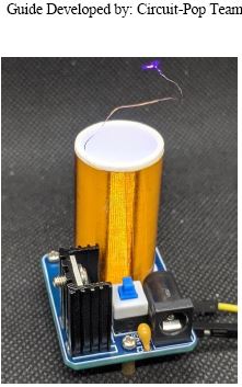

Bei Aliexpress habe ich mir aus Neugier für nur etwa 1 EUR einen Komplettbausatz für einen Tesla-Generator gekauft. Für den Preis ja kein Risiko. Das Tütchen mit den Bauteilen kam ohne jegliche Anleitung. Glücklicherweise habe ich im Internet eine exakt passende Beschreibung aus anderer Quelle gefunden: https://arduinotech.dk/wp-content/uploads/2018/01/Mini_Tesla_Coil_Kit_Instructions.pdf?srsltid=AfmBOoptpTxhES0m_4baYuayuNuVlxB8UAx97_oLSkqkH4R2hB_1-p4g . Bei diesem Projekt wird die Primärspule wird die Primärspule durch 2 Windungen als Leiterbahn auf der Platine selbst hergestellt. Wenn ich mal selbst einen größeren Tesla-Generator mit höherer Spannung bauen will: Was gibt es zu beachten? Erst einmal würde ich natürlich eine längere (höhere) Spule bauen. Welchen Durchmesser sollte ich wählen? Muss natürlich auch zur Primärspule passen. Beim Original von Ali wir ein Keramikröhrchen verwendet. Eignet sich für den Verwendungszweck auch ein Wickelkörper aus Acrylglas? Oder aus Glas (z.B. Reagenzglas)? Oder ein Stück einfaches PVC-Rohr? Außerdem arbeitet der Generator offenbar in Resonanz (LC) der Primärspule?. Muss ich da den Kondensator C anpassen?

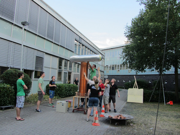

Manchmal sieht man oben eine Kugel. Das erhöht die Kapazität und die Eigenresonanzfrequenz wird kleiner. Dann muß also die Teslaspule mit kleinerer Frequenz angeregt werden. https://de.wikipedia.org/wiki/Datei:Teslaspule.jpg
