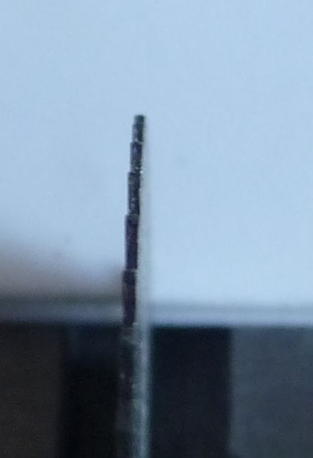

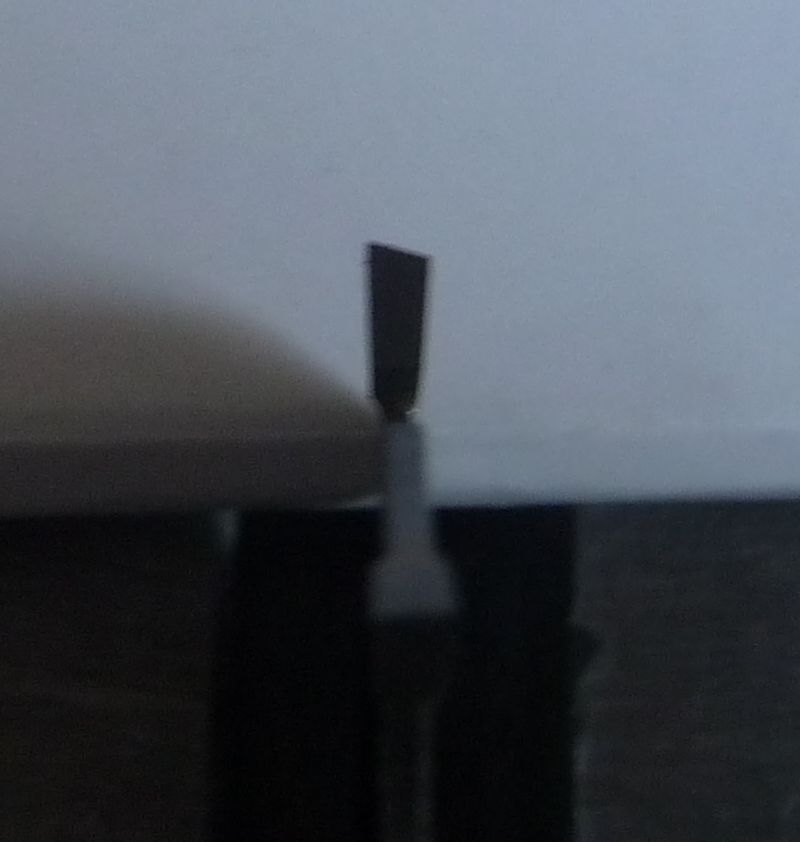

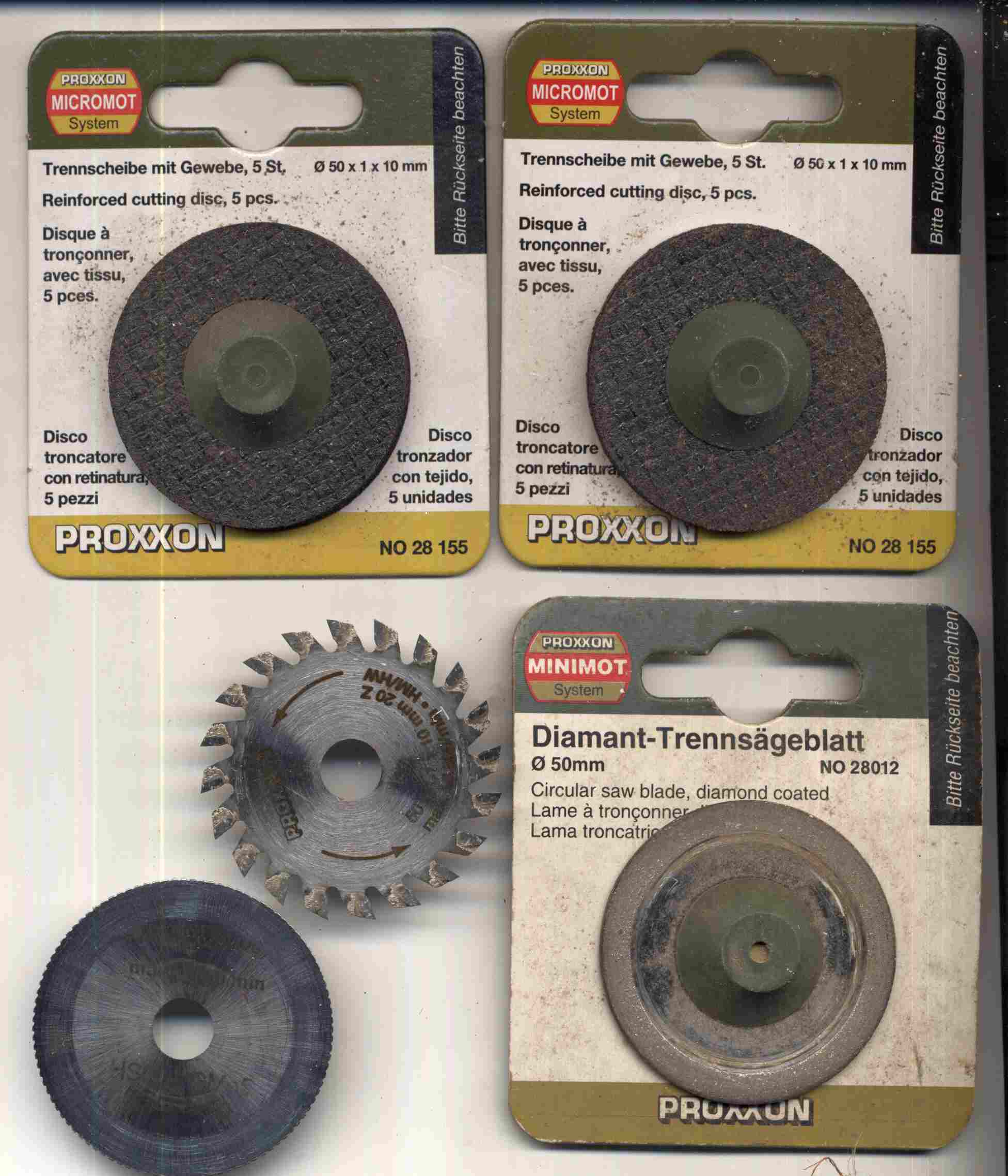

Geht doch nichts über die gute alte Flex. Ist das einzige Gerät was ich
kenne, was nicht stumpf wird, wenn man damit Platinen schneidet.
Die Diamant-Trennscheibe hier ist runtergenudelt, die neuere steckt noch
in der kleinen Kreissäge. Wenn der Keilriemen nicht immer ein so
kreischendes Geräusch machen würde, weiß jemand Abhilfe? Ein
hartmetallbestücktes Sägeblatt habe ich auch abgebildet. Dem
feingezahnten Sägeblatt hat es auch schon die Zähne geputzt.

von Herbert Z. (herbertz)
Gibt es als Ersatzteil zum austauschen. Zahnrollen dann aber auch
säubern.
Wenn es nicht der Riemen ist kann es auch der Motor sein.
