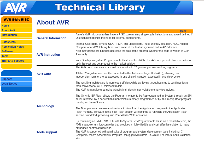

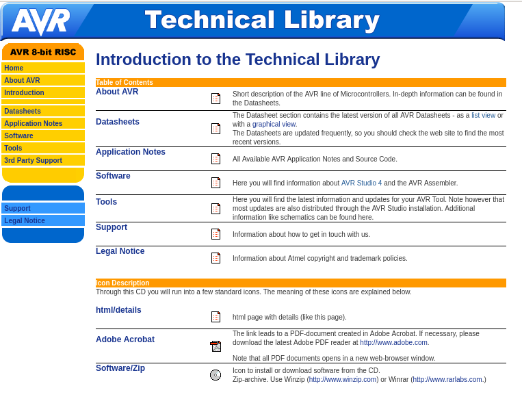

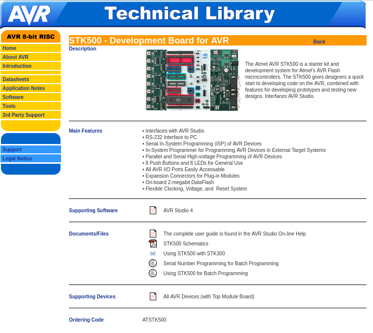

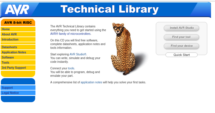

Kevin X. schrieb: > Hat jemand eventuell die CD davon noch und könnte mir eine ISO davon > machen? Egon P. schrieb: > Das ist eine DVD mit knapp 3GB. > Wie stellst Du Dir das vor? Bei meinem STK500 liegt eine CD mit der Aufschrift "AVR Technical Library August 2006" bei. Der Inhalt belegt 347 MByte (530 Dateien in 84 Verzeichnissen). Im Anhang eine Liste der Verzeichnisse und einige screenshots.
