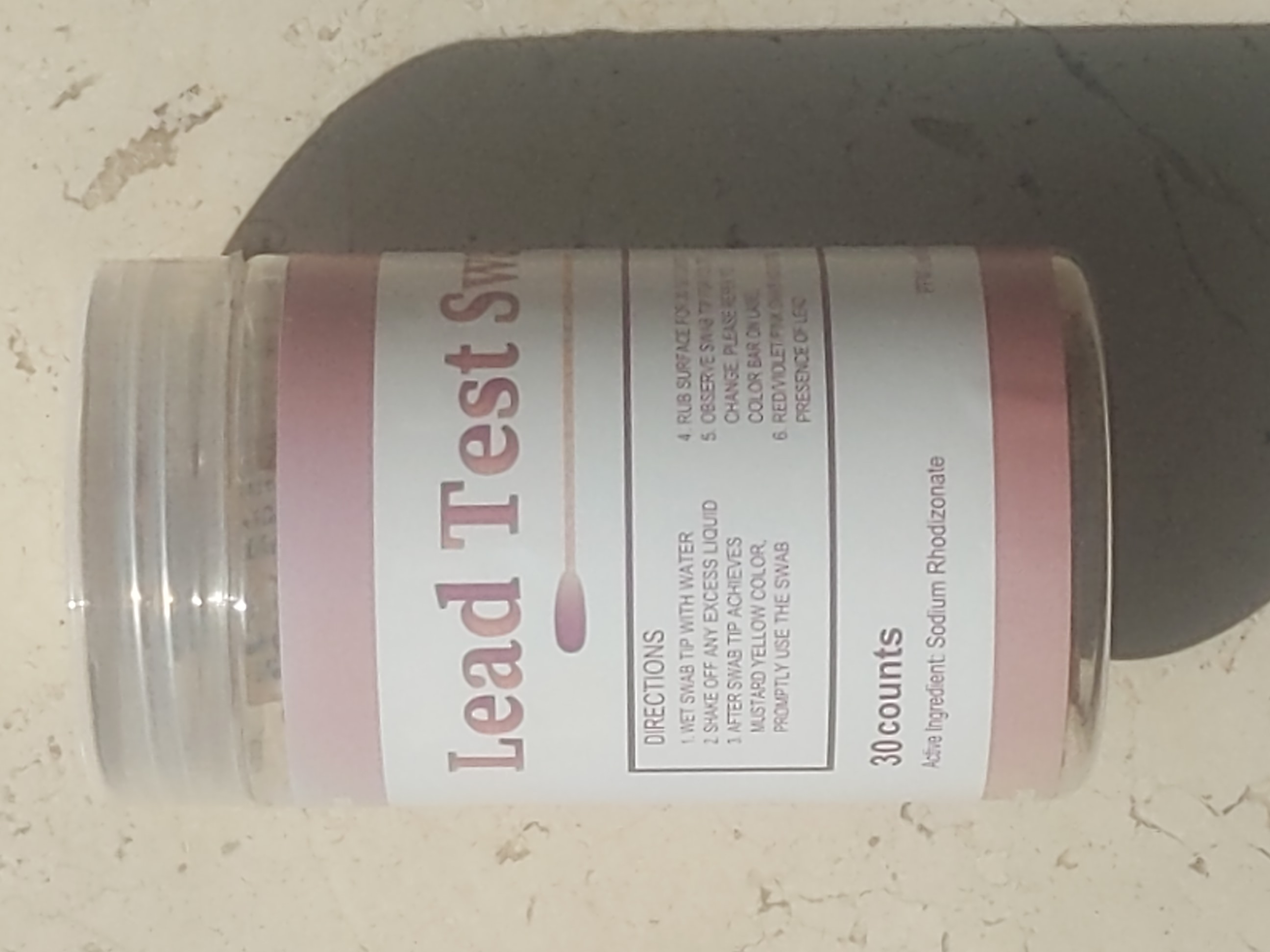

Herbert Z. schrieb: > Blei dient im Automatenstahl der Spanbrüchigkeit. Besondere Gefahren > gehen davon nicht aus, Du hattest wohl nie so einen Automatenstahl in der Hand, auch Messing und Alu wird 'beschwert'. Ekeliges Handgefühl was sich da schwarz abreibt, man will sich spontan die Hände waschen. Natürlich ist das abgeriebene Blei genau so übel wie bei Bleilot. Heute gibt es aber Automatenlegierungen mit Mangan als Spanbrecher, Blei ist nicht mehr nötig. Wobei sich dann die Legierungsnummer ändert und ein paar Kennzahlen.

Michael B. schrieb: > Du hattest wohl nie so einen Automatenstahl in der Hand, auch Messing > und Alu wird 'beschwert'. Ekeliges Handgefühl was sich da schwarz > abreibt, man will sich spontan die Hände waschen. Natürlich ist das > abgeriebene Blei genau so übel wie bei Bleilot. Mit Erfahrung aus über 30 Jahren der von Verarbeitung Automatenstahl und Messing kann ich Dir sagen, daß das was sich da beim Automatenstahl eventuell schwarz abreibt Reste des zugefügten "Schmiermittels" vom Ziehen, irgendwelche Oxide oder eine vom Hersteller aufgebrachte Korrosionsschutzschicht ist. Eine Legierung "schwitzt" doch kein Blei aus. Natürlich sind Drehteile aus Automatenstahl oder Messing ohne Blei möglich, verursachen aber in der Produktion erhebliche Schwierigkeiten und Mehrkosten. Das will dann wieder keiner bezahlen.

Georg S. schrieb: > War das vor zwei/drei Jahren noch anders? Nein, gibt es schon lange, selbst vor Erfindung von RoHS. Rainer D. schrieb: > Er weiss es halt nicht besser. Ich nehm ein Automaten(stahl/messing)stück, drehe oder fräse es auf Mass, und die Oberfläche ist immer noch ekelig und reibt ab. Ich nehm ein Bleiteststäbchen und das schlagt an. Das ist Praxis, nicht Rainer Dummschwatz.
Jürgen H. schrieb: > Eine Legierung "schwitzt" doch kein Blei aus. Blei liegt in Automatenstählen tatsächlich in reiner metallischen Form in winzigen Partikeln vor. Auch wenn die schwarze Färbung der Finger nicht davon kommt, wirds sich mit den Teststreifen wohl nachweisen lassen. Oliver
