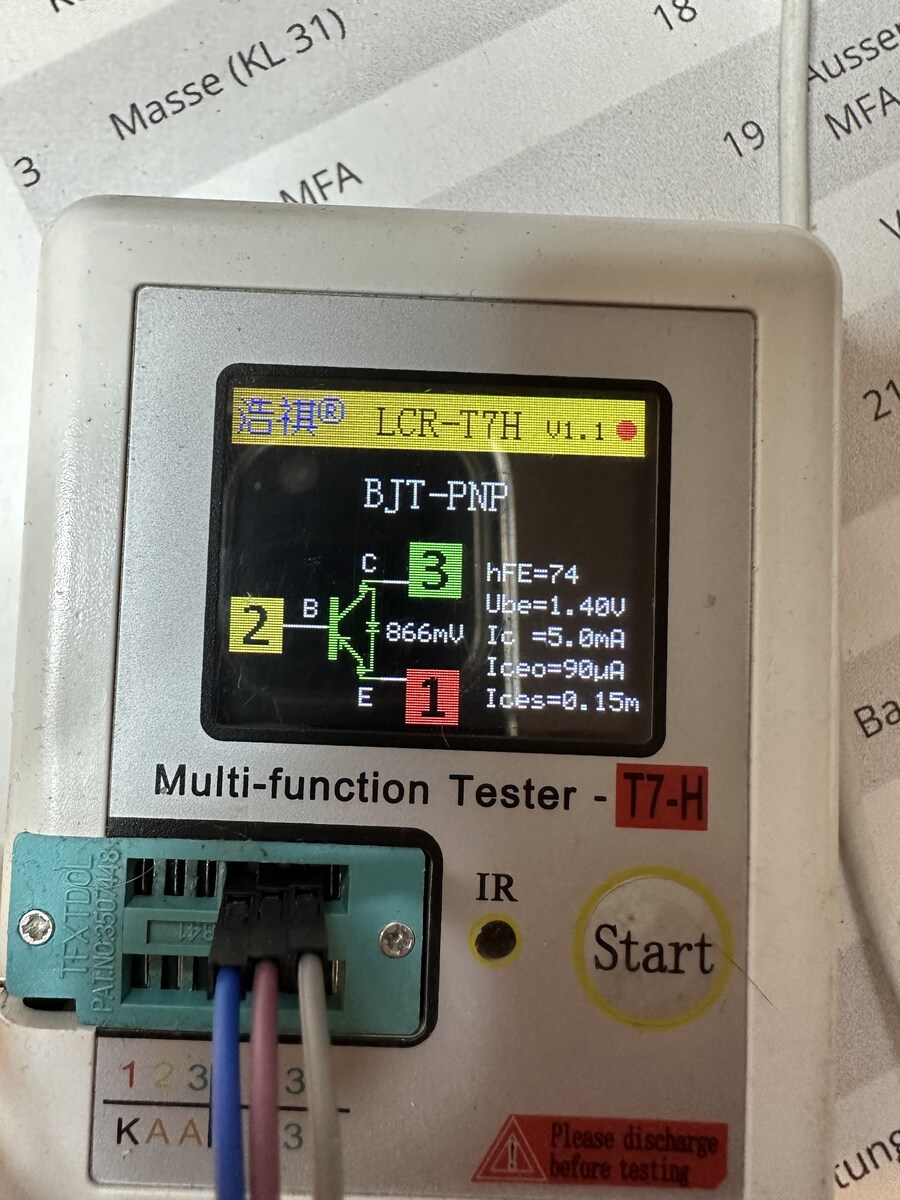

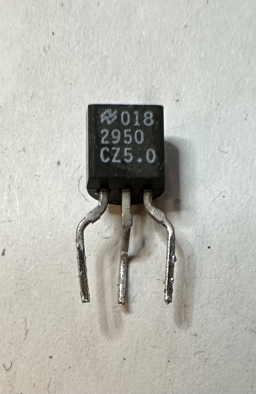

Ich suche Details zu diesem Transistor. Mit der Aufschrift kann ich
leider nicht so viel anfangen.
Wenn ich den genauen Typ habe kann ich dann das Datenblatt dazu suchen
prüfen ob er in Ordnung ist.
Vielen Dank euch
Grüße
Sven
von Ralph B. (rberres)
ein UBE von 1,4V würde ich einen Darlingtontransistor vermuten.
Dafür ist das HFE von 74 aber zu niedrig.
Ralph Berres
von Jörg R. (solar77)
Sieht für mich aus wie ein Spannungsregler.
von Bernhard S. (gmb)
LP2950 --> 5V Spannungsregler
von Markus H. (mnet_ip)
Das wird wohl eher ein 5V-Spannungsregler sein ...
von Andrew T. (marsufant)
Es ist ein 5V Spannungsregler, mit Transistor wirst Du nicht fündig .-)
von Heinrich K. (minrich)
Das ist ein LM2950 Festspannungsregler von National Semiconductor. Gibt
es als Industriestandard längst von zig anderen Herstellern auch.
Schaltungstechnisch ein LDO = low drop out, also ein Regler mit
besonders niedrigem "Spannungsverlust".
5 Volt, max. 100mA
von H. H. (hhinz)
LP2950!

Wo hast Du den denn ausgebaut? Warum hast Du ihn ausgebaut?
von Sven W. (sven_w528)
Ich habe das Teil aus einer Drehzahlmesser Platine mit MFA aus einem VW
Golf 2. Dort funktioniert der Drehzahlmesser und die MFA leider nicht
mehr. Bis auf viel Hühnerfutter drum herum gibt es halt noch wenige
Transistoren im SOT23 Format und drei normale Elkos und eben diesen
großen Spannungsregler wo ich erst dachte das es ein Transistor wäre
(von der Bauform her ja naheliegend).
Aber an den Eingängen der Transistoren habe ich schon mal 5V messen
können. Ob diese dann vom Spannungsregler versorgt werden muss ich noch
prüfen.

Ich würde zuerst mal spannungsfrei am Ausgang des LP2950 gegen GND
messen ob ein Kurzschluss vorliegt. An dem sitzt mit ziemlicher
Wahrscheinlichkeit ein Kondensator. Der Ausgang des LP2950 ist der linke
Pin, von vorn auf das Bauteil gesehen (Abrundung hinten). In der Mitte
ist GND, Eingang ist rechts.
Ich würde zudem an allen Kondensatoren auf Kurzschluss prüfen.
