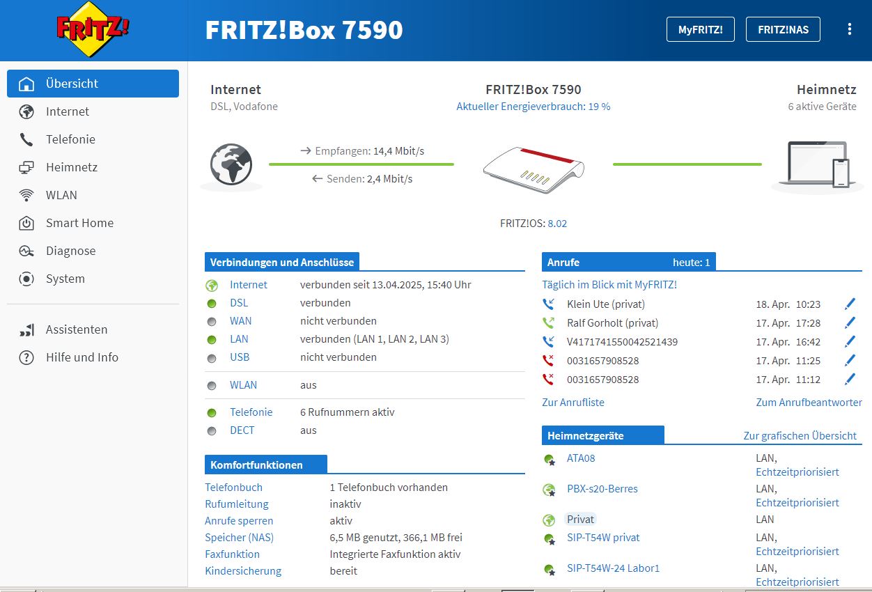

Ich habe jetzt mal eine Frage.
Gerade eben habe ich einen Telefonanruf bekommen.
Und zwar wollte man mir Krankenzusatzversicherungen verkaufen.
Ich wollte darauf in meiner Fritzbox7590 die Telefonnummer sperren, in
der Sperrliste erscheint sie aber nach dem Eintrag nicht.
Es handelt sich laut Fritzbox um die Telefonnummer V4171741550042521439
Meine Frage ist jetzt. Was ist das für eine Telefonnummer, welches mit
einen V beginnt? Sowas sehe ich zum ersten mal.
Wie kann ich diese in der Fritzbox in die Sperrliste eintragen?
Auf eure Antwort bin ich gespannt.

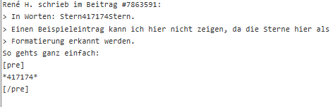

von René H. (mumpel)
Lass mal das V weg und setze einen Stern an dessen Stelle. Und nach der
zweiten 4 einen weiteren Stern und die restlichen Zahlen weglassen.
In Worten: Stern417174Stern.
Einen Beispieleintrag kann ich hier nicht zeigen, da die Sterne hier als
Formatierung erkannt werden.

von Ralph B. (rberres)
Besten Dank für den Tipp.
ich konnte es zumindest in die Sperrliste eintragen. Jetzt muss ich
abwarten, ob es auch funktioniert.

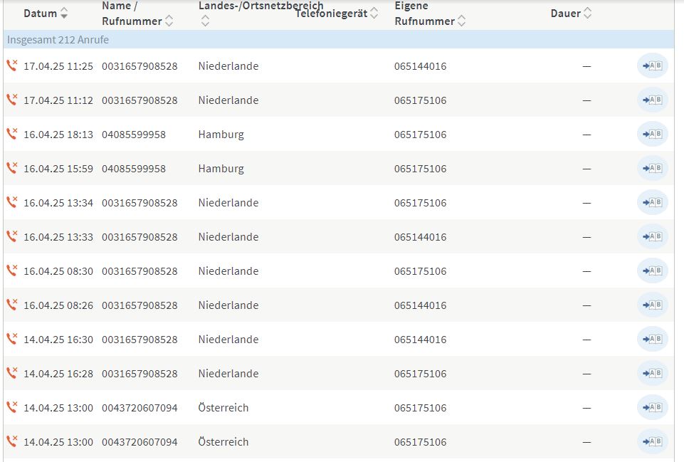

von Harald K. (kirnbichler)
Ralph B. schrieb:
> Der Eintrag in die Sperrliste funktioniert leider bei der Fritzbox
> nicht.
Wie sieht denn die Darstellung in der Anrufliste der Fritzbox aus?
(damit meine ich die, die in der Weboberfläche angezeigt wird, nicht
das, was Dein Telephon Dir auf seinem Winzdisplay anzeigt)
Steht da nur diese Nummer, oder taucht da noch mehr auf?
siehe Anhang
Ralph Berres
hinter dieser Nummer verbirgt sich offenbar folgende Telefonnummer:
028224043175 aus dem Ort Emmerich.
Die Nummer V4171741550042521439 ist merkwürdigerweise aus der Anrufliste
in der Fritzbox seit dem letzten Firmwareupdate verschwunden.
Jedoch in meinem VOIP Telefon war sie noch samt Datum und Uhrzeit
gespeichert.
Es war genau die selbe Uhrzeit wie die Tel.Nummer 028224043175 welche in
der Anrufliste der Fritzbox steht.
Ich wollte diese Nummer jetzt auch in die Sperrliste der Fritzbox
eintragen, habe aber festgestellt, das sie schon 4 mal eingetragen war.
Warum es dann trotzdem bei mir geklingelt hat? Keine Ahnung.
Ist schon alles sehr merkwürdig.
Ralph Berres
Gerade nach hause gekommen und in die Anrufliste geschaut.
  21.04.25 14:25   0032467686425   Belgien     065144016   —
  21.04.25 14:24   0032467686425   Belgien     065144016   —
  21.04.25 14:24   00436601842217   Österreich     065144016   —
  21.04.25 14:24   0032498839086   Belgien     065144016   —
  21.04.25 14:12   0031541870151   Niederlande     065144016   —
Ist schon krass, wie Hartnäckig manche Spamanrufer sein können.
Es sind alles Nummern, welche ich schon gesperrt habe.
Ralph Berres

von Hmmm (hmmm)
Klaus schrieb:
> Eher: Ist schon krass, wie dumm manche Spam-Anruf-Software programmiert
> ist.
Kommt darauf an, was die Fritzbox beim Ablehnen signalisiert. Wenn das
ein "486 Busy here" ist, sind Folgeanrufe aus Spammer-Sicht eine gute
Idee, weil offenbar jemand zu Hause ist. Die Abstände sind natürlich
extrem kurz gewählt.
So gehts ganz einfach:
*417174*
Lothar M. schrieb:
> So gehts ganz einfach:*417174*
wie man sieht kam der Vorschlag von Rene  schon am  18.04.2025 09:21
Wenig später habe ich den Tipp erfolgreich umgesetzt.
Ralph Berres
