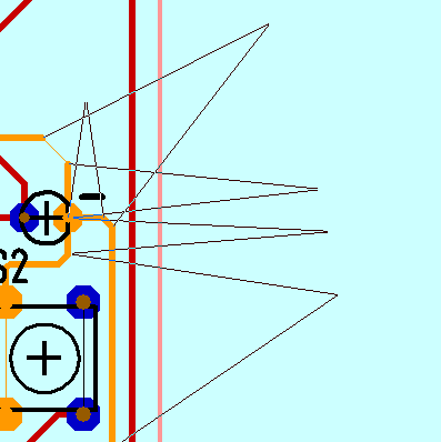

Hallo
Wenn ich in Target 3001 V33, versuche eine Leiterbahn zu verlegen,
so werden mir jede Menge Striche angezeigt. Siehe Bild.
Wie bekommt man die weg beim Verlegen ?

von Veit D. (devil-elec)
versehentlich Polygone ausgewählt?
von Alexander (alecxs)
Wenn das Raster sehr grob gewählt wurde (was beim Platzieren Sinn macht)
dann gibt das sehr grobe Luftlinien, deswegen vor dem routen das Raster
wieder feiner machen 0,3175 mm oder kleiner.

von Peter K. (Firma: www.pic-microcontroller.de) (peter_k)
Ist wahrhaftig das Rastermaß. Scheint aber nur bei
einem bestimmten Maß so zu sein. Scheint ein Fehler im
Programm zu sein. Werde es mal weiter melden.

von Lothar J. (black-bird)
Peter K. schrieb:
> Hallo
Im Menü 'Aktionen' gibt es den Punkt 'Reorganisation' oder einfach
[Strg]+[F12]] drücken.
Dann sollte die Darstellung wieder richtig sein.
Mit dem Raster hat das nichts zu tun.
Blackbird
Brachte leider auch nichts mit dem Reorganisation.
Am Raster liegt es nicht, dachte ich zuerst. Da es einmal
funktionierte. War aber nicht so.
Dann kann an diesen Knickstellen noch ein Punkt der Ebene 2 liegen.
Mit der Maus ein größeres Viereck, nur über diesen Knickstellen,
aufziehen und 'Entf' drücken, also alles dort löschen.
Diese Reste können entstehen, wenn das eingestellte Target-Raster nicht
mit dem Bauteile-Raster übereinstimmt und dann mit Autorouter
Verbindungen hergestellt werden. Werden dann händisch die Leiterbahnen
gelöscht, bleiben diese kleinen Reste übrig, die aber notwendig waren,
um vom Bauteile-Raster auf das eingestellte Target-Raster zu kommen.
Noch übler wird es, wenn man mit ganz feinem Raster oder ganz ohne
Raster arbeit und dann den Autorouter bemüht.
Blackbird
Egal welche Leiterbahn ich entferne und sie neu verlege, kommen
diese schwarzen Linien.
Die Ebene 2 (Unterseite) ist üblicherweise rot in Target. Sind die
orangen Leiterbahnen in einer Zwischenebene?
Welcher Ebene sind denn diese Linien zugeordnet?
Blackbird
Die sind nur markiert.
Auf einem anderen Rechner ist das selbe Problem.
Entweder liegt es am Programm oder das File ist
nicht richtig.
Dann weiß ich auch nicht weiter. Frage doch bei IB Friedrich nach, der
Support ist ganz ordentlich, die Datenbank mit Frage und Antworten auch.
Blackbird
