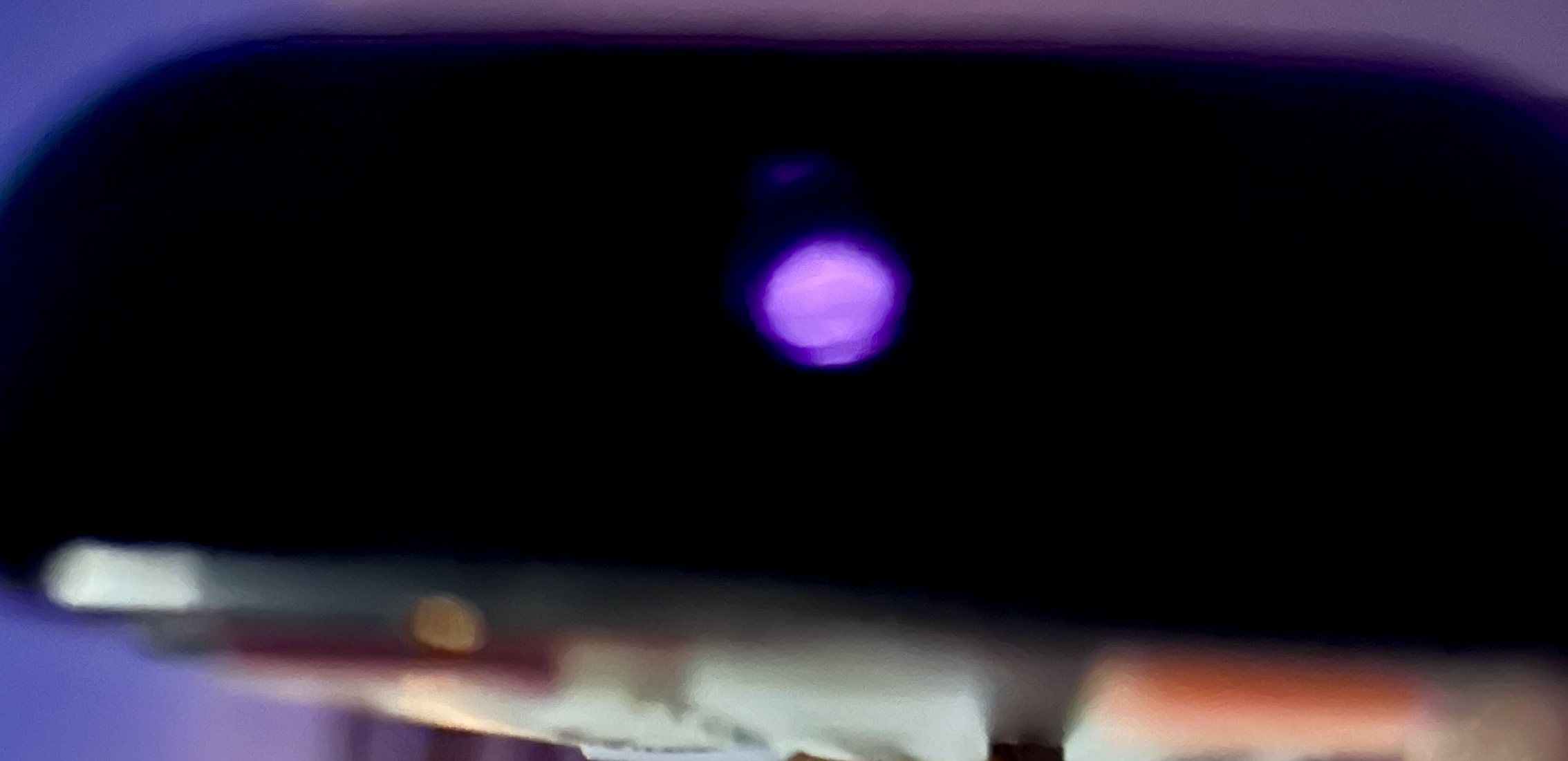

von 900ss (900ss)
Bei mir sieht es z.B. so aus wie im Anhang. Mit einem Pixel 8 und einer
Mission Fernbedienung. Die ist knapp 40 Jahre alt :)

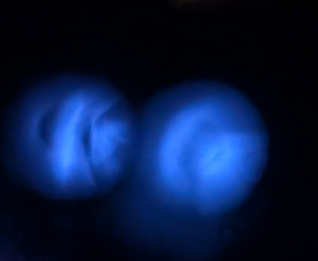

von Jörg R. (solar77)
Reiner D. schrieb:
> Hab ich. Mein Handy (IPhone) vor die Fernsteuerung des Fernsehers
> : da tut sich nix !?
> Also ich schalt die Handykamera ein, fixiere die Fernsteuerung und
> betrachte das Display vom Handy, oder ?
iPhone 14 und Samsung FB für einen Fernseher..
https://www.mikrocontroller.net/attachment/667244/IMG_6610.jpeg
Funktioniert bei beiden Kameras, also vorn und hinten.
Du musst die FB natürlich direkt auf die Kamera richten.
