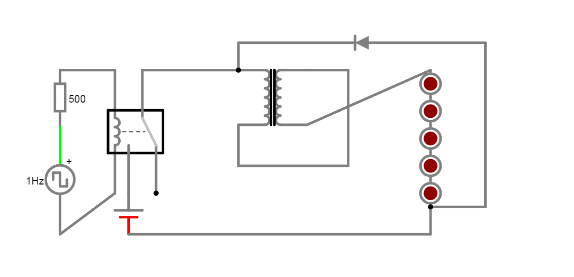

von Carypt C. (carypt)
ich, rein theoretisch interessiert, (nur lesen), habe im
falstad-Simulator mit Spule gespielt, in diesem Fall mit 1:1 Trafo
(4Henry) in magnetisch gegensinniger Serienschaltung sowie
Freilaufdiode. Der Strom läuft langsam an, und kommt durch die
Freilaufdiode langsam wieder zum Stehen. Nur als Prinzip, ich kann es
aus Ermangelung von Durchblick nicht auf Tauglichkeit bewerten.
Der Link:
https://www.falstad.com/circuit/circuitjs.html?ctz=CQAgjCAMB0l3BWcAmALNZA2VAOMmB2SBVATlIQJFSqQUhAQFMBaMMAKADcRtr9eqEMhw4ow8LykMYCDgCdBw0UuRpx9SBwAqwgsmHqAzAgMixDIRBlRo5UhwDuesyuT6QRo5igd8Bsh8TANIgnCEDABMmADMAQwBXABsAFxYkpkjJGxh8P0wQoORLUM9TCWj45LSMrOtxXMx8wuUxQM9iitjE1PTM7IboPOd3Ay8fVDhPb19nSYZx6im1IS1nYMMhec3Z6lKVstcLDiyETAYwUjMPS7MQSp6Up0Zzz3CXi6vd0fAvn4O1h83ltSkZ3oD2qgBO0watnpCBAcoT4tGACGJ8AwDpjPJgxD5rBhBsRwPB4LZIGYZLAwEgYIhfDwwKgtgJmUJvBZxJNwOhVoM5M4+NiRDtAXxkSgxJzvupJez+CjnjiDv91KiCnsfMgzlrWl0qr1agNqXl-HqkftdVFutU+nUGrY8kA
von Bradward B. (Firma: Starfleet) (ltjg_boimler)
> Freilaufdiode.
Interessanter Ansatz, aber vier Henry ist IMHO schon ein
(?unrealistisch?) hoher Wert für eine Spule. Kernmaterial wird hier auch
eine Rolle spielen.
http://schmidt-walter-schaltnetzteile.de/smps/etd_hilfe.html
