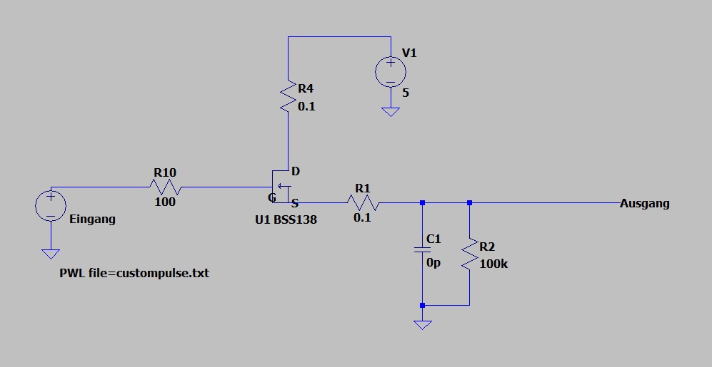

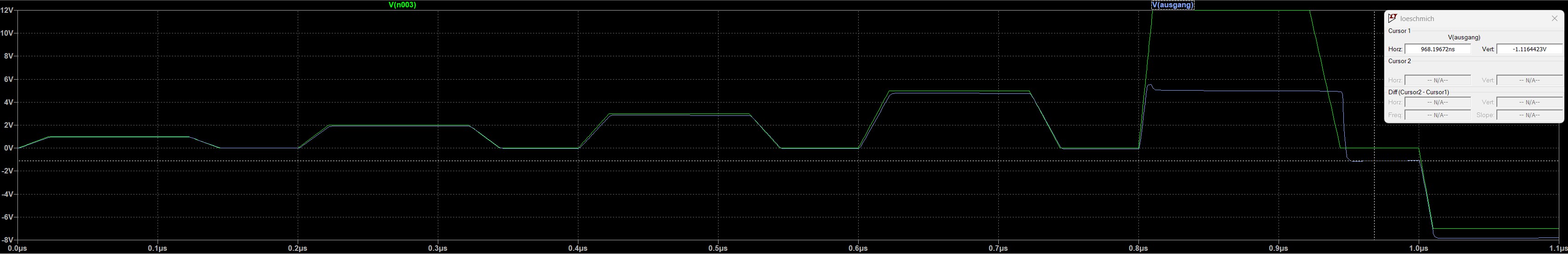

Hi, ich möchte eine Bufferschaltung realisieren für Eingangsspannungen zwischen 0 bis 5 Volt, wobei im Extremfall auch Spannungen von -7 bis 12 Volt anliegen können. Der Ausgangsbereich soll aber jedenfalls nur zwischen 0 bis 5 Volt liegen, alles darunter oder drüber wird bei 0 bzw. 5 Volt quasi abgeschnitten. Versorgungsspannung ist 5 V. Ich habe hierfür einen Sourcefolger realisiert (siehe Bild) und in LTSpice simuliert. Mein Problem ist, dass nach Eingangspulsen > 5 Volt oder bei negativen Eingangsspannungen der Ausgang negativ wird (im Bild zu sehen z.b. -1.1 V). Warum ist dies so? Für bessere Schaltungsvorschläge wäre ich sehr dankbar! LG Georg

Georg S. schrieb: > Der Ausgangsbereich soll aber jedenfalls nur zwischen 0 bis 5 Volt > liegen, alles darunter oder drüber wird bei 0 bzw. 5 Volt quasi > abgeschnitten. Warum machst du das nicht mit einer Diodenklemmschaltung wie es der Rest der Welt macht?

Georg S. schrieb: > Für bessere Schaltungsvorschläge wäre ich sehr dankbar! Wenn schon ein Mosfet, dann sicher nicht in Drainschaltung (= Sourcefolger). Denn deine "high"-Ausgangsspanung wird hier immer um mindestens Vgsth niedriger sein als die Eingangsspannung.

@Florian: Da beobachte ich dasselbe Verhalten. @Lothar: Auch da gehts ins Negative in der Simulation. Meine Schaltung habe ich am Ausgang zusätzlich auch mit Schottky-Dioden so besichert. Aber auch dann geht es bis -400mV runter. Das mit dem Abzug von Vth am Ausgang ist nicht so problematisch in meinem Fall. Danke für eure Beiträge.

Georg S. schrieb: > Ich habe hierfür einen Sourcefolger realisiert (siehe Bild) und in > LTSpice simuliert. Mein Problem ist, dass nach Eingangspulsen > 5 Volt > oder bei negativen Eingangsspannungen der Ausgang negativ wird (im Bild > zu sehen z.b. -1.1 V). Warum ist dies so? Weil die Cgs und der R2 einen Hochpass bilden, der dann relevant wird, wenn Ugs_thres (etwa) unterschritten wird. In dem Zeitbereich, denn du da darstellst, folgt S mehr oder weniger dem G. Aber nicht, weil das ein Spannungsfolger ist, sondern eben wegen dem Hochpass. Im ms-Bereich sollte sich die Spannung wieder "normalisieren". Aber das Wörtchen "Spannungsfolger" ist eher nur theoretischer Natur, denn bei realen Transistoren folgt S dem G (bzw. E dem B) eh' nur in einem reichlichen Abstand von Ugs_thres (wieder nur etwa) bzw. Ube. Mit einem Komparator nach solch einem "Spannungsfolger" was sinnvolles machen zu wollen, ist sowieso aussichtslos, da Du Ugs_thres rausrechnen müsstest ...

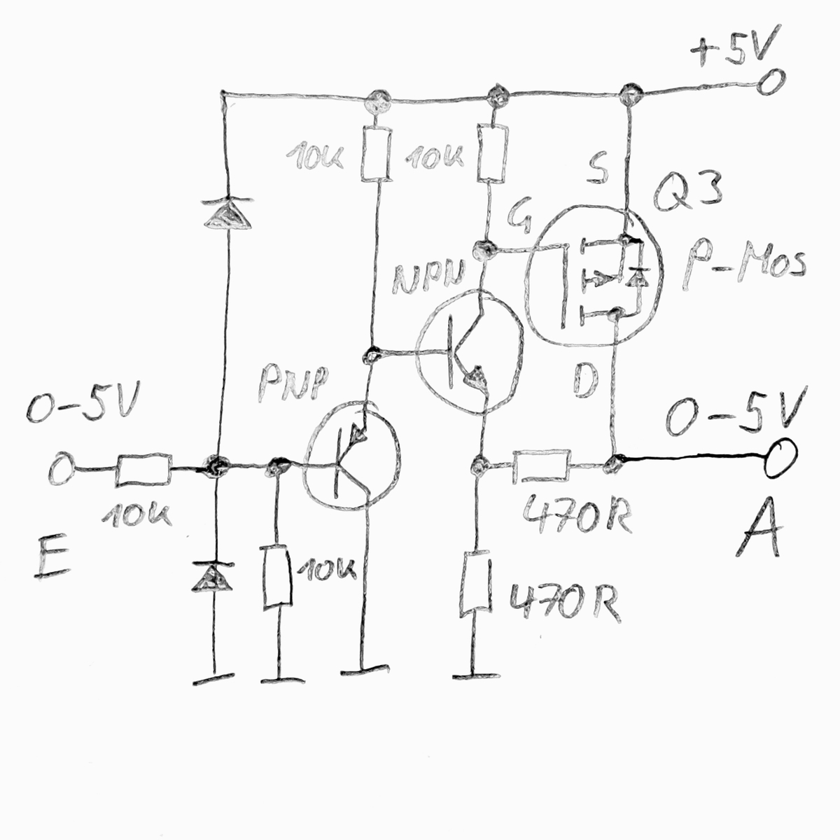

Matthias S. schrieb: > Warum eigentlich MOSFet? Mit einer gegengekoppelten P-Mosfetstufe bekommt man die impedanzgewandelte stufenlose Ausgangsspannung von 0 bis 5V relativ genau hin. Die beiden Klemmdioden sind nur dazu da, falls die Eingangsspannung mal, so wie beim TE, überschritten wird oder in den negativen Bereich geht.
@Enrico E: Danke, das ist mit Abstand der beste Vorschlag, ich habe es ähnlich umgesetzt
