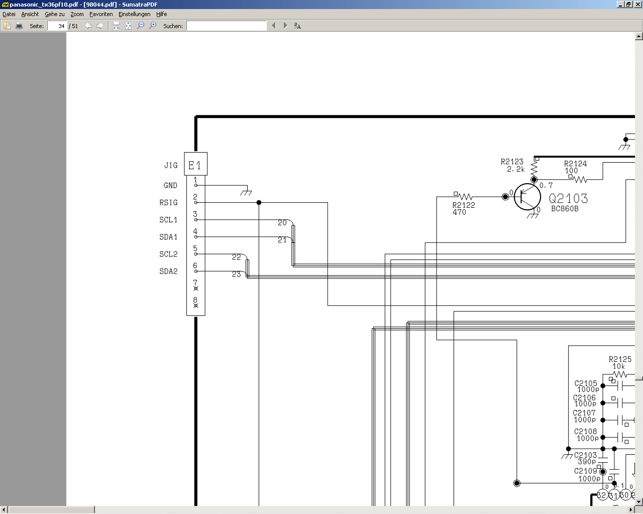

von Dieter S. (ds1)
Service Manual gibt es hier (Suchmaschine hilft):
https://elektrotanya.com/panasonic_tx36pf10.pdf/download.html
Dort steht auch etwas von einem Self-Check der die Factory-Settings
setzt.

von Dieter S. (ds1)
Und nochmal: der Blick in das Service Manual ist hilfreich (Link siehe
oben).
Das Gerät wird fast vollständig per PC Software eingestellt (LUCI von
Panasonic, die gibt es ebenfalls bei Elektrotanya). Man braucht aber den
passenden Adapter.

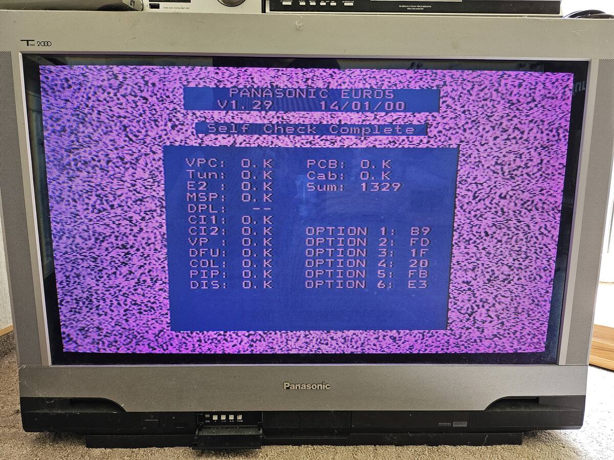

von Dieter S. (ds1)
Ist es wirklich so schwer einfach mal den "Self Check" oder den "Service
Mode" aufzurufen so wie es im Service Manual beschrieben ist? Dazu
braucht man nichts außer der Fernbedienung.
Wenn das nichts hilft: Alle Einstellungen sind in eiem I2C EEPROM
gespeichert (heißt im Service Manual EAROM). Die Default Daten für den
EEPROM bekommt man aus LUCI, dazu braucht man keinen Adapter.

von Svensson (svensson)
Hier die Ergebnisse vom "Self Check".
Sieht alles okay aus. Lediglich die Optionen sind anders als im Beispiel
des Manuals beschrieben.
von Dieter S. (ds1)
Hat sich durch den "Self Check" etwas an den Farben verändert? Laut
Service Manual sollen dadurch ja die Benutzereinstellungen zurückgesetzt
werden.
Sieht aus, als ob sich eine Videoendstufe langsam verabschiedet.
Nein, es hat sich nichts an den Farben verändert.

Was man relativ einfach machen könnte um zu schauen ob eventuell
fehlerhafte Werte im EEPROM die Ursache sind:
Der Service Anschluss für LUCI ist im Prinzip nur der Zugang zu den
beiden I2C Bussen im Gerät (das macht das LUCI Interface, dass über
RS232 mit dem PC verbunden ist). Der Connector ist auf dem Bild im
Anhang (aus dem Service Manual, "E Board"), RSIG ist das Signal vom IR
Empfänger für die Fernbedienung.
Der I2C EEPROM (EAROM) sollte über SCL1/SDA1 zu erreichen sein, den
könnte man auslesen (wohl ein 24C05 mit 512 Byte). Anhand des EEPROM
Dump kann man schauen ob es größere Abweichungen zu den Default Werten
gibt, diese bekommt man aus der LUCI PC Software.

> aber viel stärker eingefärbt, was die "soll"-weissen Stellen angeht.
Wenn ich mir weiße Stellen mit der Lupe anschaue, dann sehe ich nur
hellrote und hellblaue Pixel, aber keine grünen. Aus der Ferne sieht das
aber trotzdem wie weiß aus - oder ich habe mich daran total gewöhnt.
Es ist immer eine Linie mit blauen und eine mit roten und dann kommt
eine schwarze Linie, das werden wohl die grünen sein.
Übrigens sind die Pixel nicht rund, sondern kleine Trapeze.
von Heinrich K. (minrich)
Thomas S. schrieb:
> Nimm ein richtiges Schwarz/Weiß - Material.
Nimmt er bereits, ohne es zu wissen.
 Der "Schnee" aussen rum um das OnScreen-Display stammt vom
Empfängerrauschen mit! bereits abgeschaltetem Farbkanal!. Noch
schwarz-weisser geht gar nicht.
Das OSD ist blau (Hintergrund), die Schrift weiss.
Dieter S. schrieb:
> Die "Cut Off" Einstellung für den Panasonic wird im Service Manual
> beschrieben.
Habe ich gesehen. Hilft mir das irgendwie?
Ich habe den Eindruck, daß die Werte keine große Änderung bewirken. Kann
allerdings auch sein, daß man erst auf "store" drücken muß bevor sich
was ändert.

von Dieter S. (ds1)
Bezüglich Auslesen der diversen Register, dazu braucht es nicht viel,
die beiden I2C Busse sind relativ problemlos erreichbar:
Beitrag "Re: Grüne Farbe sehr schwach in Panasonic Fernseher. Nachstellbar?"
