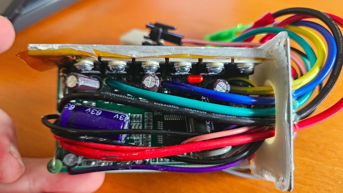

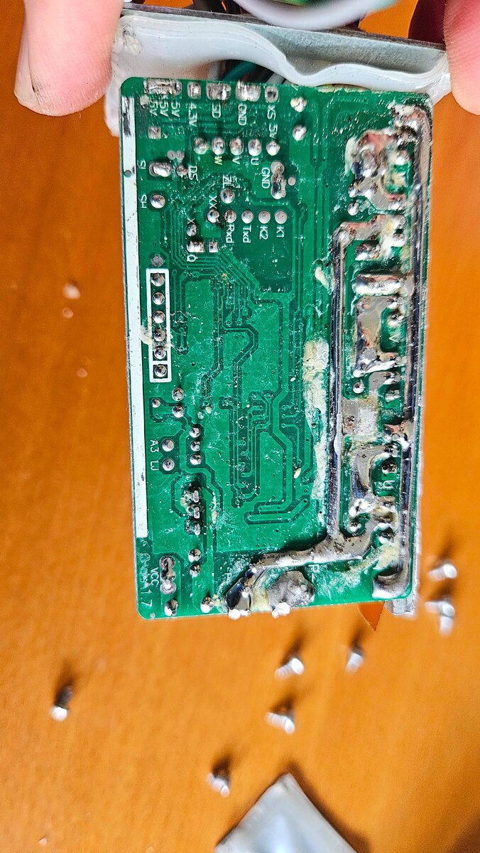

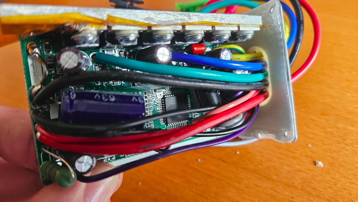

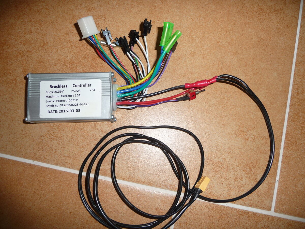

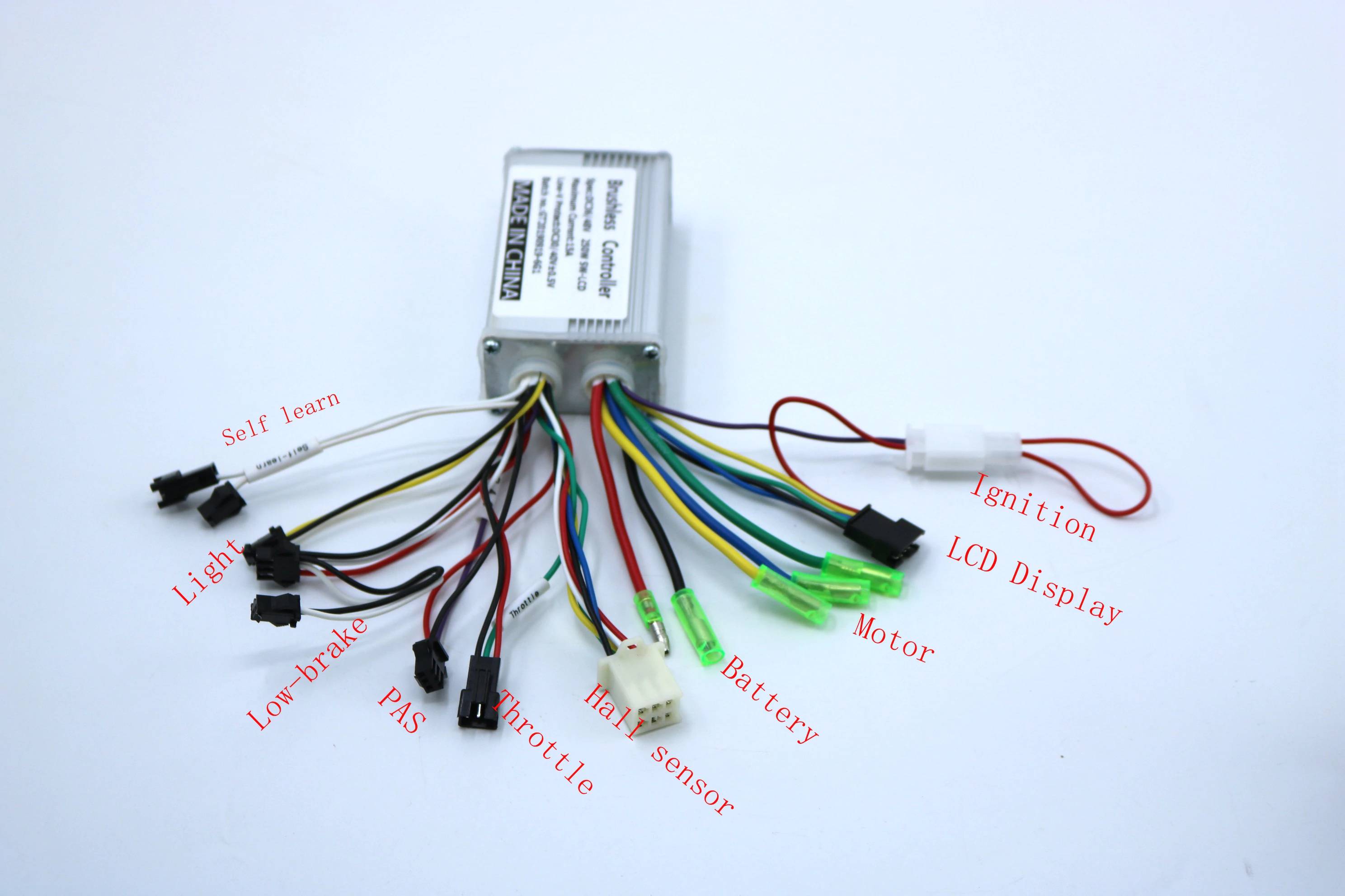

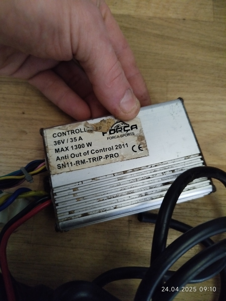

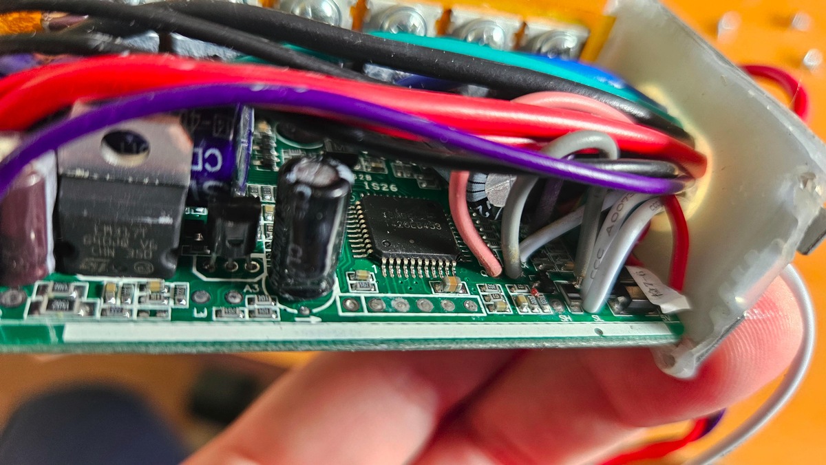

Star B. schrieb:
> Ich hab hier ein ebike mit unbekanntem OEM Controller.
Mache mal ein Bild von dem Controller und auch von dem Kabelsalat.

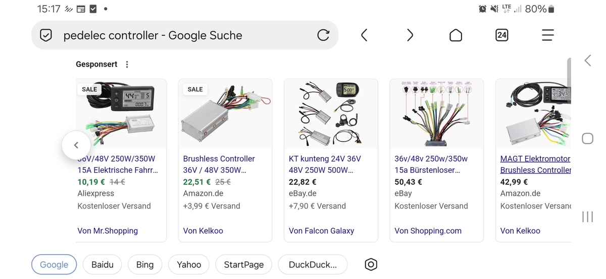

Star B. schrieb:
> Alternativ: Kennt ihr was kleines, billiges was evtl besser geeignet
> ist?
Oftmals gibt es passende billige Controller für 25-30 Euronen zu kaufen,
die auch in StVZ konformen Nachrüstsätzen drin sind.
Cha-woma M. schrieb:
> Tipp: Kauf dir eine StVZ konforme Steuerung und bau die ins E-bike ein.
So günstig bekommst Du einen Controller selbst gebastelt kaum hin.
von Jan S. (Firma: Eigenbau) (vox_equus)
Bei diesen ist meist nicht einmal der Mikrocontroller beschriftet, das
dürfte Änderungen fast unmöglich machen. Zudem ist die Platine meist in
SMD und evtl. sogar mehrschichtig.
Da bleibt noch die Möglichkeit vom Selbstbau, wenn es dann noch FOC sein
sollte, nicht unbedingt für Anfänger. Viel Glück!

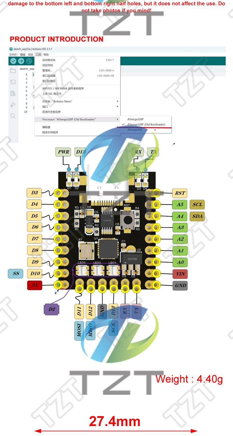

von Star B. (star)
Ich will keinen (Strom)Controller bauen. Das Pedelec fährt auch schon,
nur eben mit Gasgriff. Den soll es weiter geben. Nur soll der Pedelec
Controller eben noch von einem kleinen µC angesteuert.
Also
        Speed                             Gasgriff
         v                                  v
PAS ---> µC----------------> Brake ----> Controller------> Motor
                                            Einschalter
Also es geht nur um den µC, der ein Signal aus Speed und PAS erzeugt,
dass simuliert das die Bremse gedrückt wird, worauf der Controller den
Motor nicht mehr ansteuert.
Ich brauch ein bisschen Hilfe bei der Auswahl eines kleinen µC Boards,

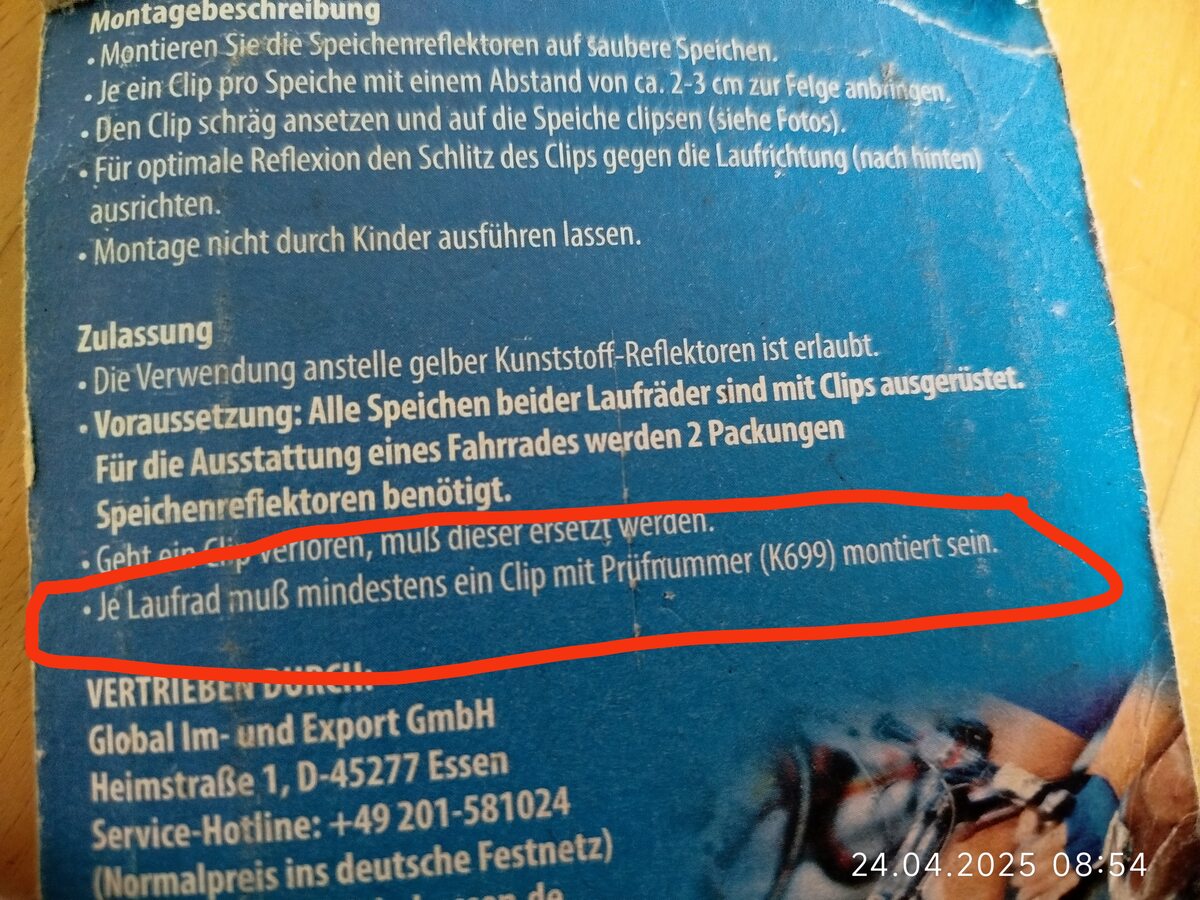

Malte _. schrieb:
> Da finde ich jetzt nichts was dagegen spricht das selbst zu bauen,
> solange es in der Praxis eben die geltenden Begrenzungen einhält.
Aha... Sogar ne Zusatzlampe, ach was rede ich, sogar Speichenreflektoren
tragen eine Nummer die der Rennleitung sagt:"Zugelassenes Bauteil".
Siehe Bild.

von Star B. (star)
So sieht es aus, leider keine Beschriftung.
Was mich jetzt doch wundert, bei keinem der Sets gib es einen
Speed-Sensor (also wie beim klassischen Tacho). Das heißt doch aber, das
Signal kommt vom Controller - also irgendeine Art von Signal die mit
Motorumdrehungen korreliert.
Aber das Zusammenspiel um diese Limits zu setzen ist mir nicht klar.
von Kilo S. (kilo_s)
Schwarz/Weiß (Doppelt vorhanden) dürften die Bremsschalter sein
(Normalerweise "Normaly Closed")
Links der Fette Stecker sind die Hallsensoren, aus denen lässt sich auch
die Geschwindigkeit ableiten.
Nicht das beste Bild, aber der zweite dreipinner (der zweite im Bündel
an dem kein Gasgriff angeschlossen war) dürfte dann PAS sein.
Mehr als die und die drei Motoranschlüsse braucht's nicht, abgesehen vom
Akku Natürlich.
Zusammenhang Geschwindigkeit/Strom ist je nach gesetzten Limits.
Die weißen Kabel (Einzelstecker) sieht aus wie meine Cruise Control. Hau
da mal nen Potentiometer (10k) dazwischen und schau ob der Motor beim
betätigen des Gasgriff dann langsamer wird.
Wenn ja, nicht glauben du wärst fertig mit "Legalisieren". Wenn die
einen Widerstand in der Cruise Control finden der das ganze drosselt ist
das NICHT zulässig.
von Star B. (star)
Danke, das probier ich mal aus.
Die Hall Pins - sind das nicht Steuersignale zum Motor (die manche
Motoren brauchen)? Bei mir sind die nicht in Benutzung.
Bei mir ist das Minimum dran, Batterie (2pins), Gasgriff (3 Pins), Motor
(die drei grünen Hülsen) und ein paar, das zum Starten verbunden werden
muss (da wo der Schalter dran ist.
Ein 3er Connector ist mit dem Gasgriff verbunden.
Der PAS ist zwar da, aber der Gasgriff scheint sich nicht dran zu
stören, dass sich nix tut....
Andereseits konnte ich (als der PAS noch nicht vorhanden war - ist vor
Einbau kaputt gegangen) durch drehen der Scheibe den Motor in Betrieb
setzen. Nur wie das PAS den Motor steuert (also
Leistung/Geschwindigkeit) das konnte ich nicht herausfinden. Ich werde
aber auf jeden Fall mal noch einen bestellen - das brauch ich eh.
Ich hab da nichts gesehen, wo ich ein Display anschließen könnte.
Was bedeutet CruiseControl? Im Auto setzt es eine zu haltende
Geschwindigkeit.
Star B. schrieb:
> Im Auto setzt es eine zu haltende Geschwindigkeit.
Bei diesen Controllern die maximale Endgeschwindigkeit. (Abhängig von
den Einstellungen des Controller. Bei dir eben >250W)
Kilo S. schrieb:
> (Meiner zb. "Cruise Control", damit kann ich die Endgeschwindigkeit über
> ein poti innerhalb legaler Grenzen einstellen, mehr als 250W geht aber
> NICHT! Das benötigt einer Modifikation des Shunt. ;-) )
Star B. schrieb:
> sind das nicht Steuersignale zum Motor (die manche Motoren brauchen)?
Das sind Ausgänge.
https://de.mathworks.com/help/mcb/gs/six-step-commutation-bldc-motor-using-position-sensor.html
Anhand derer (Anzahl Pulse/s, Randgröße ect.) wird die aktuelle
Geschwindigkeit gemessen und so lange die unterhalb eines Maximalwert
liegt, wird mehr Strom an den Motor abgegeben, ist der Maximalwert
erreicht nur noch das nötigste an Strom um die Geschwindigkeit zu
halten.
Im besten Fall gibt's am Gasgriff drei LED "Voll, Halbvoll, Leer" als
"Indikator" bei diesen Modellen.
Direkter Anschluss an die Batterie, selbst wenn die Steckverbindung am
Controller existiert, intern geht die ohne Umwege auf die Kontakte von
Akkukabel.

von Star B. (star)
Danke @kilo_s @alecxs.
Das Basteln ist nicht so einfach, ich muss das noch funktionierende dazu
auseinanderbauen. Auch hab ich das Zeug grad nicht da. Ich werd mal in
den Controller schauen, ob ich da was zum Chip erkenne.
In einem YT Video war erwähnt dass zwei weiße Signale verbunden das Bike
legal machen (dann wird PAS benötigt und 25km/h). Am Foto kann ich nicht
sehen, ob es wirklich Stecker und Buchse sind - aber das wäre natürlich
fein.
Der Speedsensor: Bisher hab ich noch keinen zu kaufen gefunden. Sind
auch scheinbar nicht in den Kits dabei. Wenn ich an einen Tacho denke
(der ja so einen Magnet-Sensor hat), dann hat das ein Kabel mit zwei(!)
Leitungen.
Während ein PAS (ist das nicht so ähnlich nur an anderer Stelle) drei
hat.
Wie kann das mit zwei Leitungen gehen und warum hat der Controller nur
eine? Da muss man sich noch was von nem anderen Stecker abzweigen? Das
finde ich merkwürdig.
Und ich sehe nicht wie ich (Vorausgesetzt ich hab ein Speed-Signal - ist
das 5V Pulse?) ich dem Controller irgendwie den Radumfang beibringe...
Oder passiert das alles im Display? Ich hab (noch) keines.
dick rot  Akku +    Buchse
dick schwarz  Akku GND  Buchse
dick gelb  Motor    Buchse
dick grün  Motor    Buchse
dick blau  Motor    Buchse
grün    Speedsensor ?    Buchse
rot/violett  An/Aus ? (Ich hab die Leitungen verbunden, sonst ging der
Gasgriff/Motor? nicht)
rot/violett/schwarz   PAS ?    Buchse
schwarz/rot/grün  Throttle ?  Stecker
Schwarz/rosa        Stecker
2x schwarz/weiß    Bremse ?  Stecker
2x weiß      Cruise ??
rot, schwarz, blau, grün, gelb      Hall Motor     nicht benötigt

Star B. schrieb:
> Der Speedsensor: (...)
Der Speedsensor ist ein Reedkontakt. Der wird von einem Magneten an der
Speiche betätigt. Ein Puls pro Umdrehung, zum testen kannst Du einen
Taster dranmachen.
Üblicherweise kann man den Controller parametrieren, ob er den
Speedsensor nutzen soll oder die Hall-Signale vom Motor.
PAS-Sensoren sind Hallgeber. Die haben plus, Masse und Signalausgang.

von Star B. (star)
> Taster dranmachen.
Und wie geht das damit zusammen dass ein Tacho zwei Adern hat, der
Controller nur einen Eingang und den einzigen Speed-Sensor den ich zu
kaufen gesehen hab 3-adrig ist?

Hier die Bilder vom Controller
Die Beschriftung ist schwer zu lesen:
XM806...
1428EB493 oder 1428EB493x?3
Hilft das was?
Star B. schrieb:
> Wichtig für mich. PAS muss rein und dann darf der Gasgriff nix mehr tun
> und ab 25km/h ist Schicht.
Das stellt man oft auch am Controller ueber das Display ein.
Manchmal hift es ein anderes intelligenteres Display anzuschliessen und
schon lassen sich die Werte einstellen.
Hat das Fahrzeug so etwas, oder ist da auch nur ein Tippschalter zur
Auswahl von drei festen Moden?
von Star B. (star)
Es gibt kein Display und ich wüsste auch nicht wo das anzuschliessen
wäre (siehe oben). Sorry für das Bildformat - werde ich noch mal
wandeln.
von Star B. (star)
Hier als jpg

von Star B. (star)
Die mysteriöse Rosa Leitung ist an ein Pin mit Symbol "Q" auf der LP
"TxD" und "RxD" scheinen nicht angelötet, ebenso wie "K1" und "K2".
Die beiden Single-Line weißen Kabel sind Stecker und Buchse,
wahrscheinlich muss man die tatsächlich verbinden. Kann ich aber jetzt
nicht probieren.

Vom Foto her sieht dein Steuergerät aus wie einer der unzähligen
Lishui-Controller mit STM32. Man weiss aber nicht, welcher Chinese von
welchem kopiert hat und welche Teile der Schaltung dabei fehlerfrei
übernommen wurden.
> Gasgriff bleibt, aber ist nur aktiv wenn PAS aktiv. Sorry wenn das
> misverständlich war.
...oder bis 6 km/h.
> nicht probieren.
Eventuell der Selbstlern-Modus für die Firmwaren ohne weitere
Kommunikationsmöglichkeiten. Verbinden, einschalten und losfahren. Dann
lernt der Regler die Phasenfolge und die Größenordnung der Gegen-EMK.

Star B. schrieb:
> Hier als jpg
Und an den Punkten "RX/TX" hängen keine Kabel, zumindest nicht
offensichtlich erkennbar auf den Bildern.
Leg mal den MCU (Kabel bei Seite, Beschriftung muss erkennbar sein)
frei.(Der eckige "vielbeiner")
Glück, passende Tools und du kannst ihn entsprechend programmieren.

Kilo S. schrieb:
> Star B. schrieb:
>> Hier als jpg
X8M06... (es gibt wohl einen  XCM X8M06 ?!?)
In der zweiten Zeile dann 1428EB493 oder 1428EB493x?3
Hilft das was?

Bedenke aber, dass der freundliche Chinese solche Sets aus Controller
und Display+Fahrstufenschalter für unter $50 verkauft. Beim reverse
engineering lernt man was und es ist interessant, aber einfach ersetzen
könnte schneller und billiger sein.

Ist es auch, war ja auch mein Rat einfach einen legalen mit 250W Limit
zu besorgen.
Aber, selbst wenn er das macht, so hat er die Möglichkeit mit dem alten
Controller noch bisschen zu basteln und Spielen.
Soul E. schrieb:
> unter $50
https://de.aliexpress.com/item/1005006129187223.html
Bekommste auch schon für unter 10€.
Sogar mit richtigem DC-Stecker am Controller.
Am S866 kann dann viel eingestellt und auch verstellt werden.
Als Überblick zu den Einstellungen würde ich dem TO empfehlen dort mal
reinzuschmöckern:

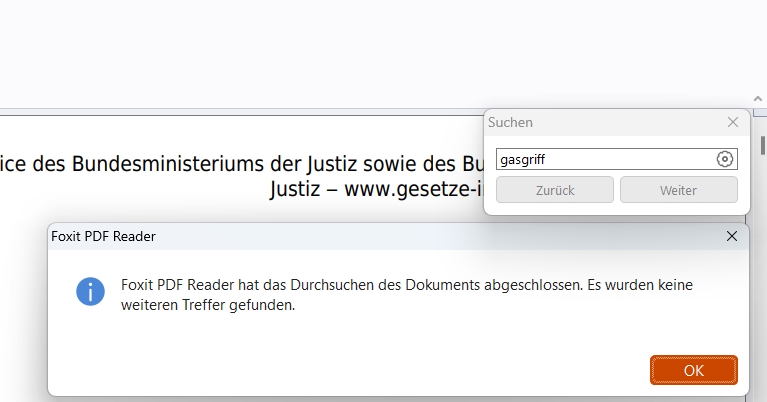

von Old P. (Firma: nix) (old-papa)
Soul E. schrieb:
> Und ich habe Dir mehrfach erklärt, dass das Ding damit kein Gasgriff im
> Sinne der StVO ist. Auch wenn der vielleicht eine ähnliche Form hat.
Nö, haste nich....
In der ganzen StVo gibt es den Begriff "Gasgriff" nicht. Wie kommst Du
darauf? (ich habs jetzt mal wörtlich genommen ;-))
Und in der (eigentlich zuständigen) STVZo steht nicht ein einziges Wort
zur zuschaltungsart des Motors, nur dass er nur zusammen mit dem
Pedalsensor kullern darf.

Den Endpreis bekommst Du erst, wenn man eingeloggt ist, das richtige
Auswahlfester gewählt hat und den Versandpreis eingerechnet hat.
Da lande ich bei Deinem Link aktuell bei rund 29,-€, was natürlich
immer noch preiswert ist.
Ralf X. schrieb:
> Da lande ich bei Deinem Link aktuell bei rund 29,-€, was natürlich immer
> noch preiswert ist.
Ja, für den Preis gibt's den auf eBay, mit kürzerer Lieferzeit auch.
Für den "Lock Preis" muss man sich nen neuen Account machen.
