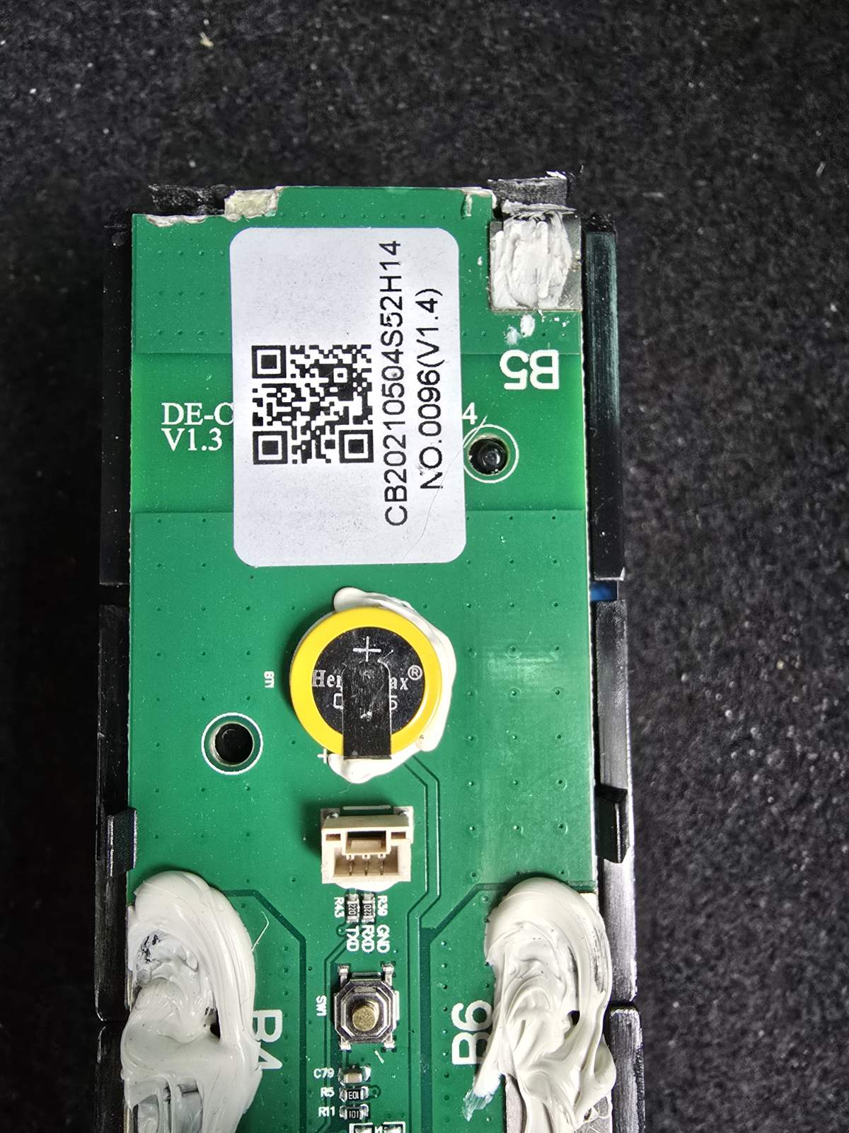

von Michael K. (basty33645)
Vielen Dank für die Unterstützung.
Ich bin bin nicht der Fan davon, etwas wegzuwerfen, nur weil es nicht
funktioniert. Lieber gehe ich der Sache nach.
Wenn ich sehe, dass es nix bringt, dann ist eh klar....wegwerfen.
Vieles lässt sich aber noch reparieren.
Im Anhang ein Foto wie der Akku aussieht.
Ich habe mal die Blöcke gemessen:
Block 1: 23,96 V
Block 2: 19,18 V
Block 3: 14,38 V
Block 4: 9,47 V
Block 5: 4,78 V
Nachdem ich den Akku raus hatte und Beleuchtung und Schloss-Elektrik
getrennt hatte liefert der Akku plötzlich ca. 9V gesamt.
Das irritiert mich etwas. Vorher waren es 1,6 V
Warum blockiert er mir die Aufladung? Wo sitzt denn der BMS?

Ah hab vergessen. Oben auf der Platine ist noch eine kleine
Knopfzell-Batterie. Diese hatte 2,9V.

von H. H. (Gast)
> Block 1: 23,96 V
> Block 2: 19,18 V
> Block 3: 14,38 V
> Block 4: 9,47 V
> Block 5: 4,78 V
Gönne deinem DMM eine neue Batterie.
Und dann miss die zehn Einzelspannungen, also B-..B1, B1..B2,....,
B9..B+.
Okay, das Ding hat keine Zellblöcke, das sind 10 einzelne Rundzellen,
die angeschlossen sind, wie hinz das beschrieben hat. Bitte jede
einzelne messen (wie beschrieben), da sollte bitte keine unter 2,7V
sein.
Wenn alle über 2,7V sind, dann Labornetzteil und die ganze
36V-Reihenschaltung über B+ und B- mit ganz wenig Ladestrom (100mA)
bestromen, weiter die einzelnen Zellspannungen kontrollieren. Wenn alle
weitgehend gleich bleiben, dann kann man den Ladestrom erhöhen (200mA,
500mA, 1A maximal) und laden bis alle Zellen 3,6..4,0V haben - aber
fortlaufend die Zellspannungen prüfen. Sollte die Spannung einer Zelle
im Vergleich mit den anderen nach oben abhauen, dann ist diese nicht
mehr zu gebrauchen. Austausch einer Zelle hieße Austausch aller Zellen,
nur eine tauschen bringt meiner Meinung nach nicht viel, da die
restlichen Zellen ein ähnliches Alter bzw. Abnutzungsgrad haben und dann
hat man das Problem schnell wieder.
Oben am BMS ist so ein Druckknopf unter der kleinen Batterie. Wenn die
Spannung aller Zellen ungefähr gleich und zwischen 3,8 und 4,0V liegen,
mal diesen Knopf drücken. Evtl. schaltet das BMS dann wieder ein (falls
es das nicht schon vorher getan hat).
Ganz wichtig:
Es darf keine Zellenspannung über 4,2V ansteigen. Wenn man an die
einzelnen Zellen drangeht, gibt es keinerlei Schutz, bzw. lediglich den
Schutz, den die Zellen selbst intern mitbringen. Heißt einmal
abrutschen, einmal Messgerät auf Ampere anstatt auf Volt gibts Feuerwerk
und Deine Messspitzen machen danach einen eher gebrauchten Eindruck. Da
gibt es auch keinen Überladeschutz, keine Temperaturüberwachung und
keine Abschaltung wenn eine Zellspannung abhaut. Das muss man alles
selbst erledigen, also bitte nicht Strom dran und dann 'ne Runde Kaffee
trinken gehen, sondern das Ganze wirklich im Auge behalten. Und wenn
wider Erwarten an den Zellen was fühlbar warm wird oder eine Zelle
plötzlich mehr als 4,2V abbekommen hat, dann vorsichtshalber raus damit.
Ich weiß nicht was das für Zellen sind, ob die ein CID haben oder nicht.
Hoffen wir mal nicht, dass das BMS nicht mehr freigibt, weil die kleine
Knopfzelle zu wenig Spannung hat. Es gibt auch BMS, die vergessen alles
und sperren sich, wenn diese kleine Batterie herausgenommen wird um eine
volle einzusetzen.

Meinst, dass es wirklich nötig ist? Hab die kleine Batterie gerade
gemessen. Sie hat 3,28V. Damals hatte sie ja 2,9V.
Tauschen ist ja fast unmöglich, ohne eine Spannungsunterbrechung. Siehe
Foto im Anhang.
von Ralf X. (ralf0815)
U.U. ist es keine Batterie, sondern eine Akkuzelle...
> Foto im Anhang.
Im Gegenteil, das sieht recht einfach aus. Die grosse Fläche ist der
Minuspol, die Leiterbahn, die da unten weggeht, ist Plus.
Überbrückungsbatterie anschliessen und den Pluspol der Zelle abknipsen.
Zelle hochbiegen und den Minuspol ablöten. Dann das Beinchen vom Pluspol
ablöten und rausziehen. An die Stelle der Zelle einen Fassung für die
Knopfzelle verbauen.

Aber mess mal mit einem Lineal den Durchmesser und die Dicke der Zelle.
Dieter D. schrieb:
> Michael K. schrieb:
>> Sie hat 3,28V.
> Das ist schon besser.
Die kleine Batterie bzw. Akkupack hat folgende Abmessungen:
Durchmesser: 12,5 mm
Höhe: 2,5 mm
Was sagt es nun aus?
von H. H. (Gast)
CR1225, nicht aufladbar.
Als 1220 waere auch ein Akku denkbar gewesen:
https://kraftmax.eu/akkus/knopfzellen/1728/panasonic-knopfzellenakku-vl-1220/1hf-horizontal-print-1/1/
Daher genau folgendes:

Hi Michael, ich habe den gleichen C4 - Cowboy -Akku.
Leider kommt der Akku nach diesem Winter (War wohl etwas kalt im
Carport) nun nicht mehr auf 48km Reichweite, sondern bei 30km ist so
ziemlich Schluss.
Der Akku hat nun aber erst 3500 km hinter sich, weswegen ich meine
Einzelblöcke auch gerne messen möchte.
Meine eigentliche Frage: Wie hast du den Block aus der Röhre bekommen?
4 Schrauben an der  3Pin-Ladebuchse, unten 4 Schrauben am Akku, dann der
Deckel ab und die lange Kreuzschlitzlangschraube heraus drehen ..... und
dann? Ich will geradenix kaputt brechen, möchte aber gerne messen.
Viele Grüße Hade

Hi Ralf, ich bin im Dezember und im Januar gefahren. Im Februar ging
dann nix aber das Rad stand dann bei -5 Grad länger im offenen Carport.
Also kaputt ist der wohl nicht, hat aber nicht mehr so viel Power, wie
in der letzen Saison. Das würde ich gerne an den Einzelblöcken (B1 ...
B10 lt. Foto) messen / prüfen .. ok, never change a running system ...
aber wissen würde ich das schon gerne und dafür mus der Akku
auseinander.
> Hast Du den Akku vor der ersten diesjährigen Fahrt aufgeladen, wenn ja,
wie lange hat das gedauert?
Da stehe ich nich daneben ... Ladegerät anstecken und über Nacht warten
VG hade

360 Wh bei 36 V und 10 Ah ist eh nicht der Hit, aber wenn da die 10 Ah
mit 2p verwirklicht sein sollten, wie es die Bilder + Text zeigen, würde
ich bei starker Unterstützung 3600 km Laufleistung schon einen kräftigen
Kapazitätseinbruch erwarten.
https://www.mikrocontroller.net/attachment/667928/bat1.jpg
"Normale" Hersteller nutzen für 360 Wh aus 10s/36 V eher 3 oder 4p, um
auf eine halbwegs vernüftige Lebensdauer zu kommen.
> auseinander.
Bei der Demontage kann ich leider nicht helfen, da bisher noch nicht in
den Händen gehabt.
Frage ist natürlich, ob so ein sparsamer Hersteller mit gepfefferten
Preisen an einen Balancer im BMS gedacht hat....
Dass es da irgendwas mit Bruchgefahr bei dem ehemaligen Hersteller gab
und da auch der Insolvenzaufkäufer einen Rückruf bearbeitet, ist Dir
bekannt, falls Du so ein Modell besitzt?

Genau, so habe ich es auch gemacht. Dann sollte er bereits rauskommen.
Du musst ihn aus dem Gehäuse rausschütteln.
