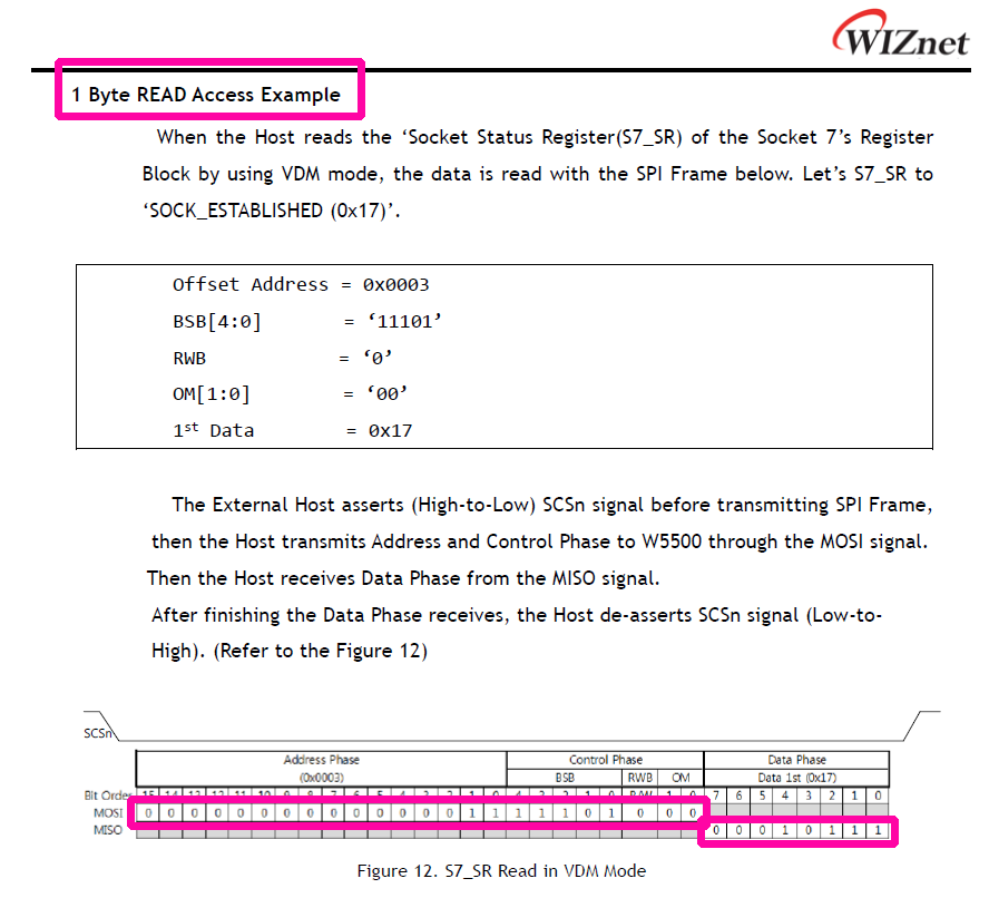

Gibt es ein Register, das man abfragen kann und das immer einen
konstanten Wert zurückliefert (zur Überprüfung der SPI-Kommunikation)?
Ich habe versucht, die Versionsnummer (VERSIONR) auszulesen – mit
folgender Byte-Sequenz:
0x00, 0x39, 0x01, 0x00, 0x00
(also Adresse 0x0039, Read-Befehl, 1 Byte Daten; die letzten beiden
Bytes sind Platzhalter für die Antwort des W5500)
Auf dem Bus sehe ich mit dem Logikanalysator folgendes:
MOSI: 0x00 | 0x39 | 0x01 | 0x00 | 0x00
MISO: 0x01 | 0x02 | 0x03 | 0x04 | 0x01
Bei anderen Registern, die ich adressiere, bekomme ich ähnliche
Rückmeldungen, als würde intern irgendwie hochgezählt werden – die
Rückgabewerte 0x01, 0x02, 0x03 usw. wiederholen sich.
Hat jemand Erfahrung damit oder einen Tipp für ein Register, das
zuverlässig einen festen Wert zurückliefert?
von Wastl (hartundweichware)
Da ist ein Byte zuviel. Wie das Datenblatt angibt sind 4 Bytes
zu schreiben (Fixed Data Length Mode 01), im letzten Transfer
kommt ein zu lesendes Byte daher. Chip Select rahmt die vier
Transfers ein.
Uli D. schrieb:
> die letzten beiden
Du kommandierst "1 Byte lesen", redest aber dann von zweien?
Bist du sicher dass du weisst was du tust?
Im Anhang meine (hoffentlich selbsterklärende) Startup-
Testroutine ob der W5500 ansprechbar ist.
Wastl schrieb:
> im letzten Transfer
> Transfers ein.
Ist alles glasklar im Datenblatt beschrieben. Was ist daran
nicht zu verstehen? Ist dir der Mechanismus des SPI Transfers
noch nicht klar?
