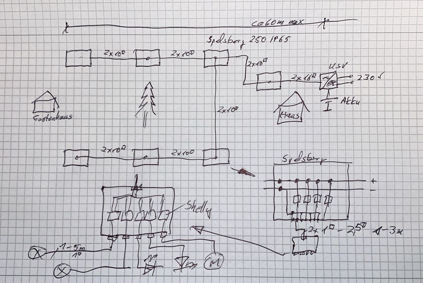

Hallo zusammen, ich baue gerade wieder an meiner Gartenverteilung für die Wegeleuchten und das Geblinke drum herum. Ich habe im Garten mehrere Spelsberg-Abzweigkästen installiert und diese mit 2x10mm² (Kabellängen ab Einspeisung mit 24V ca. max 60m) verbunden. Nun war mein Gedanke, die verschiedenen Lichteffekte mit Superseal-Steckverbindern anzuschließen. Von jedem Abzweigkasten gehen künftig mehrere Leitungen ab und sollen in jeweils einem kleinen Verteiler für die Superseal enden. Ich wollte es nun vermeiden die Leitungen in den großen Abzweigkästen fest anzuschließen da diese bei Gartenarbeit sonst nicht abgebaut werden können, sondern will Einbaubuchsen verbauen. Besonders interessant finde ich die verschraubbaren 2-poligen Steckverbinder für Lichterketten. Klar, es gibt auch viele Industrieprodukte. Die sind mir bei der erforderlichen Anzahl aber viel zu teuer. Mein Hauptproblem sind nun die Einbaubuchsen sowohl an den großen Abzweigkästen als auch an den kleinen Superseal-Verteilern. Denn ich konnte bisher noch nirgends Einbaubuchsen, sowohl für Superseal als auch für die Lichterkettenverbinder finden. Wie gesagt: ich würde gerne Kabelpeitschen und teure Industrieprodukte ermeiden. Hat jemand Vorschläge? Gruß Ralf

Ralf S. schrieb: > Für die Abgänge genügen 1mm² da die Verbraucher unter 1A ziehen. Also haben die von dir gesuchten Stecker gar nichts mit den 10mm² zu tun? Vielleicht skizzierst du einmal, was du vorhast, insbesondere wo die gesuchten Stecker sitzen sollen (inkl. Angabe zur Belastbarkeit und Kabelart/-durchmessern/-querschnitt).

Ich hoffe aus der Skizze geht alles wesentliche hervor. In meinem Garten habe ich diverse Spelsberg-Abzweigkästen verbaut und die sind mit 2x10mm² verbunden. In diese Kästen kommen 4er-6er Sicherungsblöcke aus dem Kfz-Bereich. An die Ausgänge die ich von außen steckbar machen möchte, kommt jeweils eine Leitung mit einem kleineren Unterverteiler dran der die Shellys zum Schalten der ausgangsseitigen Verbraucher (ggf zusätzlich abgesichert) beinhaltet. Der Plan ist all meine Kleinverbraucher, die Wegeleuchten, LED-Lichterketten und Objekte, Pümpchen mit diesen 24V (ggf 12V) zu speisen. Geschaltet werden soll alles vorzugsweise mit Shellys. Die Verbindungen der 10mm²Leitungen habe ich mittlerweile mit Hilfe der Kollegen aus dem Elektronik-Kompendium gelöst. Was mir fehlt ist eine kostengünstige, lösbare Verbindung zwischen den Spelsberg-Kästen und den Shelly-Kästen (in 1mm²-2,5mm²). Ich will bei der Herbst- und Frühjahrs-Gartenarbeit die Kabel abstecken können. Und dann suche ich, wie oben beschrieben Einbaubuchsen für das Superseal-System. ODER eine Alternative da ich hierin noch nicht festgelegt bin. Also kämen auch Lichterketten-Einbaubuchsen und Stecker in Frage die ich selbst konfektionieren kann. Anlöten an gefledderte Verlängerungskabel finde ich nicht prickelnd. Gruß Ralf > Also haben die von dir gesuchten Stecker gar nichts mit den 10mm² zu > tun? > Vielleicht skizzierst du einmal, was du vorhast, insbesondere wo die > gesuchten Stecker sitzen sollen (inkl. Angabe zur Belastbarkeit und > Kabelart/-durchmessern/-querschnitt).

Thomas R. schrieb: > Von USV hat er doch gar nichts geschrieben? Was denkst du denn, was sich hinter der Abkürzung "USV" oben rechts im Plan beim 230V-Eingang mit Akku verbirgt?
