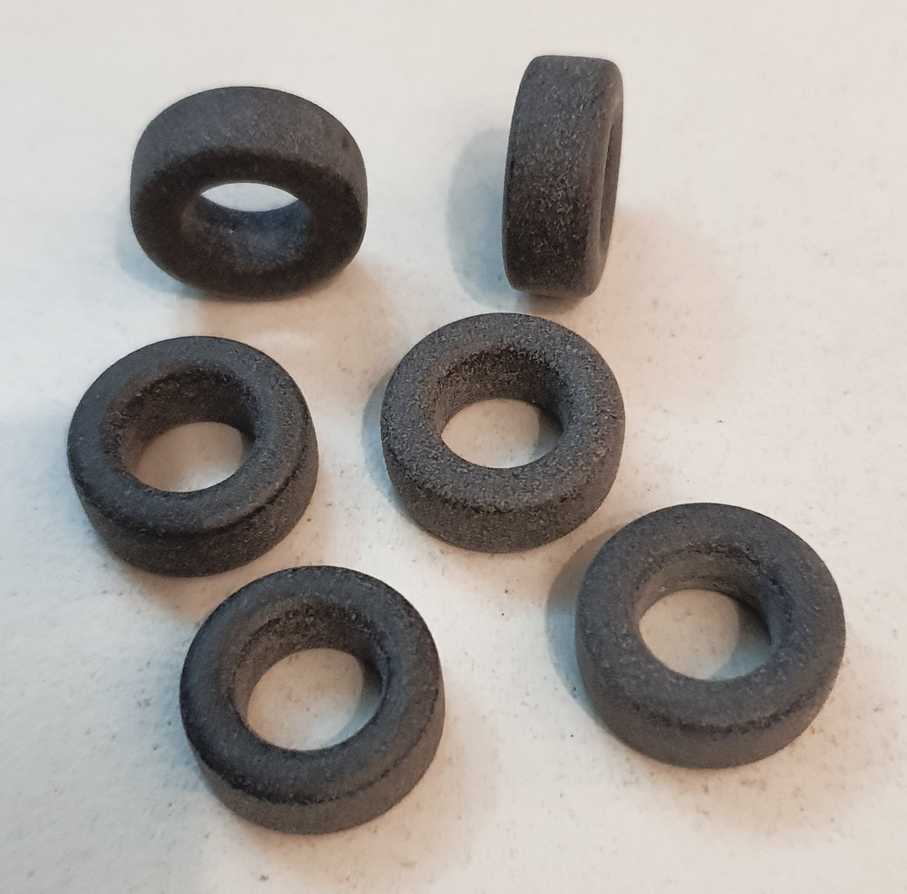

Der G2-3/FT16 ist ein Ringkern und kein Ferritrohr. Im Anhang kannst du
ein Bild vom Original sehen. Die habe ich in den 1980er Jahren bei dem
Händler gekauft, der mir auch die technischen Daten gegeben hat.

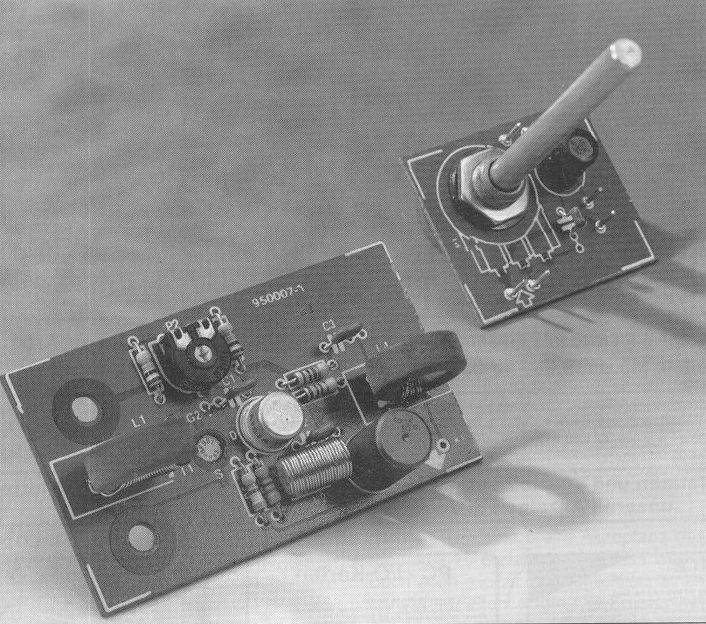

Das andere Bild (Elektor) zeigt die Platinen zu einer Loop-Antenne aus
Elektor 3/95 bei der zwei G2-3/FT16 auf der Verstärker-Platine zu sehen
sind.
In dem Elektor-Buch steht auch das Wort Ringkern. Deshalb denke ich
auch, dass kein Ferritrohr gemeint ist.
https://www.mikrocontroller.net/attachment/678190/G23FT16.jpg
So sehen sie also aus. Auch von meiner Seite Danke für das Foto!
> sind.
Aus Neugier gefragt, ist es diese Antenne hier?
https://www.jogis-roehrenbude.de/Leserbriefe/Ludger-Kreuz-Loop-Antenne/Schaltung.jpg
Die dort verwendeten Ringkerne sind andere, sie kommen mir aber auch
bekannt vor (also die roten). Das dürften TN14-Kerne von Philips sein,
Material 3C85, Ferroxcube (wahrscheinlich TN14/9/5 - AL = 885). Die gibt
es als Modell auch im Mini Ringkernrechner.
https://www.jogis-roehrenbude.de/Leserbriefe/Ludger-Kreuz-Loop-Antenne/DSCF0010.jpg

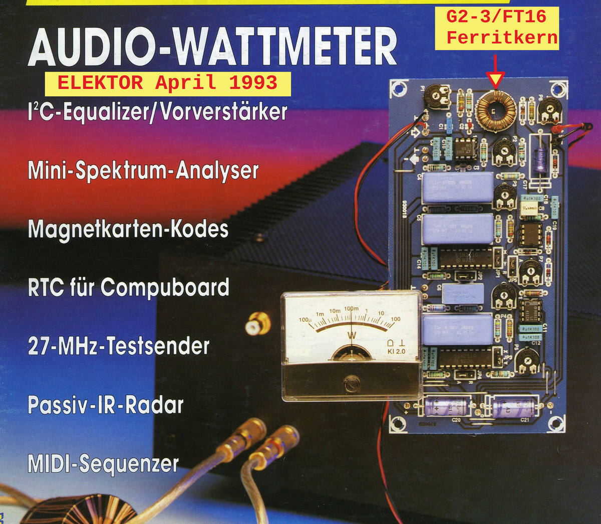

Auf der Suche nach einem Ferritkern Typ G2-3/FT16 bin ich hier gelandet.
So ein Teil hab ich schon lange auf meiner
VielleichtIrgendwannmalProjektUnobtainiumBauteilesSucheListe stehen...

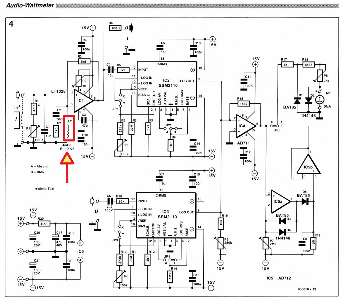

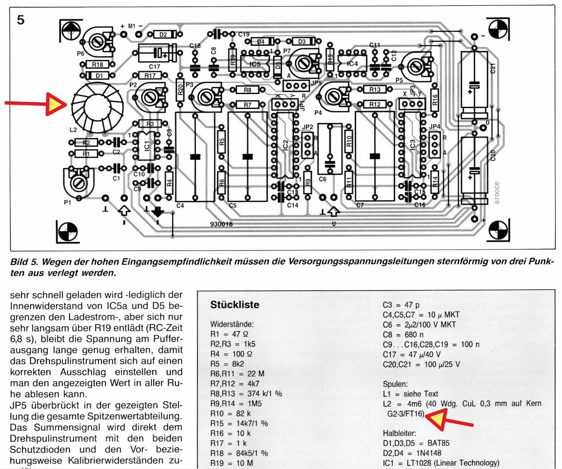

.. um vielleicht mal eine ELEKTOR Schaltung namens "Audio-Wattmeter"
(aus 04/1993) zu bauen in der so ein  G2-3/FT16 Ferritkern in der BOM
Liste steht. Sowohl auf dem Foto der Schaltung wie auch auf dem
Bestückungsplan ist zu sehen (Screenshots anbei), dass es sich dabei in
der Tat um einen Ringkern und nicht wie hier zunächst vermutet um ein
Ferritrohr handelt.
> Liste steht.
Im Schaltplan steht dazu 4,6 mH, 0,23 Ohm. Dicht dran an Standard 4,7
mH. Damit müsste sich passender Ersatz (Fertigspule?) finden lassen.
Du könntest auch mal die gesamte Eingangsstufe mit dem LT1028 in LTSpice
simulieren um zu sehen ob das mit den Werten Sinn ergibt. Oder rechne
dir das Filter aus R2, C2, L2 von Hand aus. Überschlägig nur C2, L2
betrachtet kommt einen Eigenfrequenz von 100 Hz raus. Zufall? Ich glaube
nicht :)
Im Bestückungsplan steht 40 Wdg. Mit Al = L / N^2, ergibt das Al = 2875
nH/Wdg^2. Auf dem Foto zähle ich allerdings 41 Wdg. und damit AL = 2736
nH / Wdg^2.
Ziemlich dicht dran an
H. H. schrieb:
> Das klingt doch sehr nach TDK/Epcos/Siemens R17 aus N30.
AL / nH = 2710 +/-25%

von Axel R. (axlr)
Somit wäre ein *F*errite*T*orroid-16 ein ringkern mit einem Durchmesser
von 0.16 Zoll, also nur 4millllimeterchen. Passt nicht. FT37-77 könnte
man nehmen. Wenn bei den paar Windungen, die man auf dem Foto sieht,
schon 4Milli(!)Henry zusammenkommen, geht der Kern nie im Leben bis
50Mhhz. Erinnert mich dann doch eher an MF183er Material.

von Axel R. (axlr)
Vier Millimeter Durchmesser ist der Gewindeschaft einer M4 Schraube.
Jetzt schauen wir nochmal aufs Titelbild, wo der Kern abgebildet ist. Da
kann man ne M4 Schraube locker durchstecken.

von Stephan (m-h)
> Deshalb wollte ich fragen ob hier vielleicht jemand so EIN Teilchen
> rumliegen hätte das ich käuflich erwerben könnte?
Die sechs abgebildeten G2-3/FT16 habe ich noch, aber die sind schon
lange verplant. Ich schau mal nach, ob ich noch eine alte Testplatine
habe, die mit einem G2-3/FT16 bestückt ist...
Übrigens der Ferrit-Ringkern B64290-L45-X830 von EPCOS ist eine
Alternative und sollte gut passen:
https://www.reichelt.de/de/de/shop/produkt/Ferritkern_5_75_h_material_n30-245926

Ja, das isser (bis auf den Schalt- und Bestückungsplan und die
Teileliste die bei dem Artikel unter dem Link fehlt).
Hier nochmal rauskopiert was darin bezüglich der besagten Ferritkern
Induktivität (L2) steht. In der Teileliste ist die bezeichnet als
"G2-3/FT16" (4mH6, 40 Windungen CuL. 0,3mm, 0,23R):
"Zunächst montiert man die Drahtbrücken (inklusive JP1 und JP2), dann
ist L2 an der Reihe.
Verwenden Sie nur den in der Stückliste angegebenen Ringkern. Andere,
auch Äquivalent-Typen sind angesichts des Frequenzbereichs von 20 Hz bis
20 kHz nicht geeignet. Auch der Drahtdurchmesser und die Windungszahl
darf nicht verändert werden, da dem ohmschen Widerstand des Drahtes eine
wichtige Rolle beim Integrieren zukommt."
von Stephan (m-h)
Hallo Chris,
sorry für die späte Rückmeldung, aber die letzten Tage waren stressig.
Da wir die exakten Daten von dem Ringkern nicht wirklich kennen, lassen
wir das Geschreibsel von Elektor einfach mal so stehen. :-)
Ich habe die alte Testplatine mit dem G2-3/FT16 gefunden. Daher kann ich
dir einen von den unbenutzten Ringkernen überlassen, dann bist du auf
der sicheren Seite.
Schreib mir eine PN zwecks Klärung...
